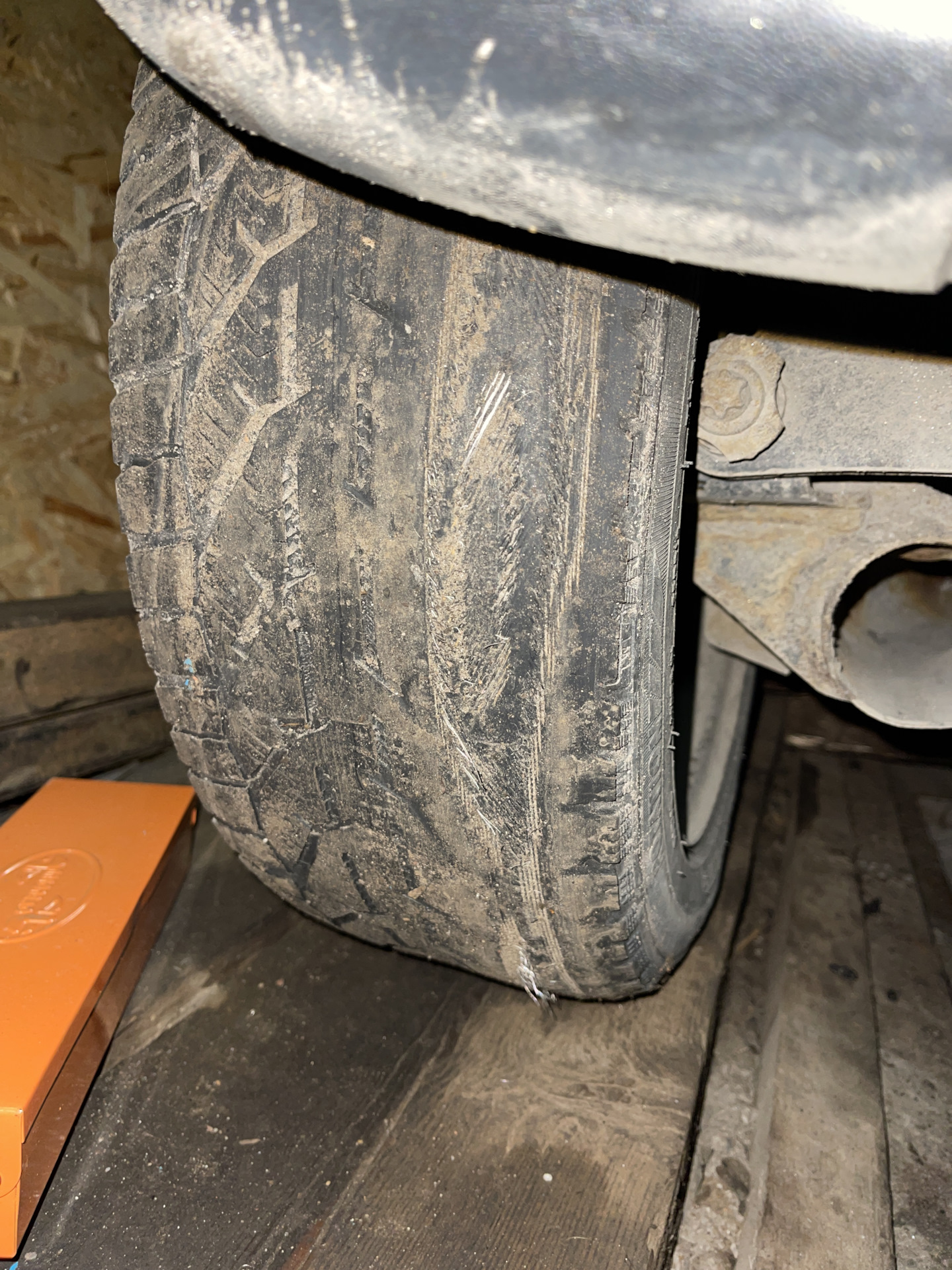

В процессе подготовки к замене обнаружил такую вот неприятность с покрышкой

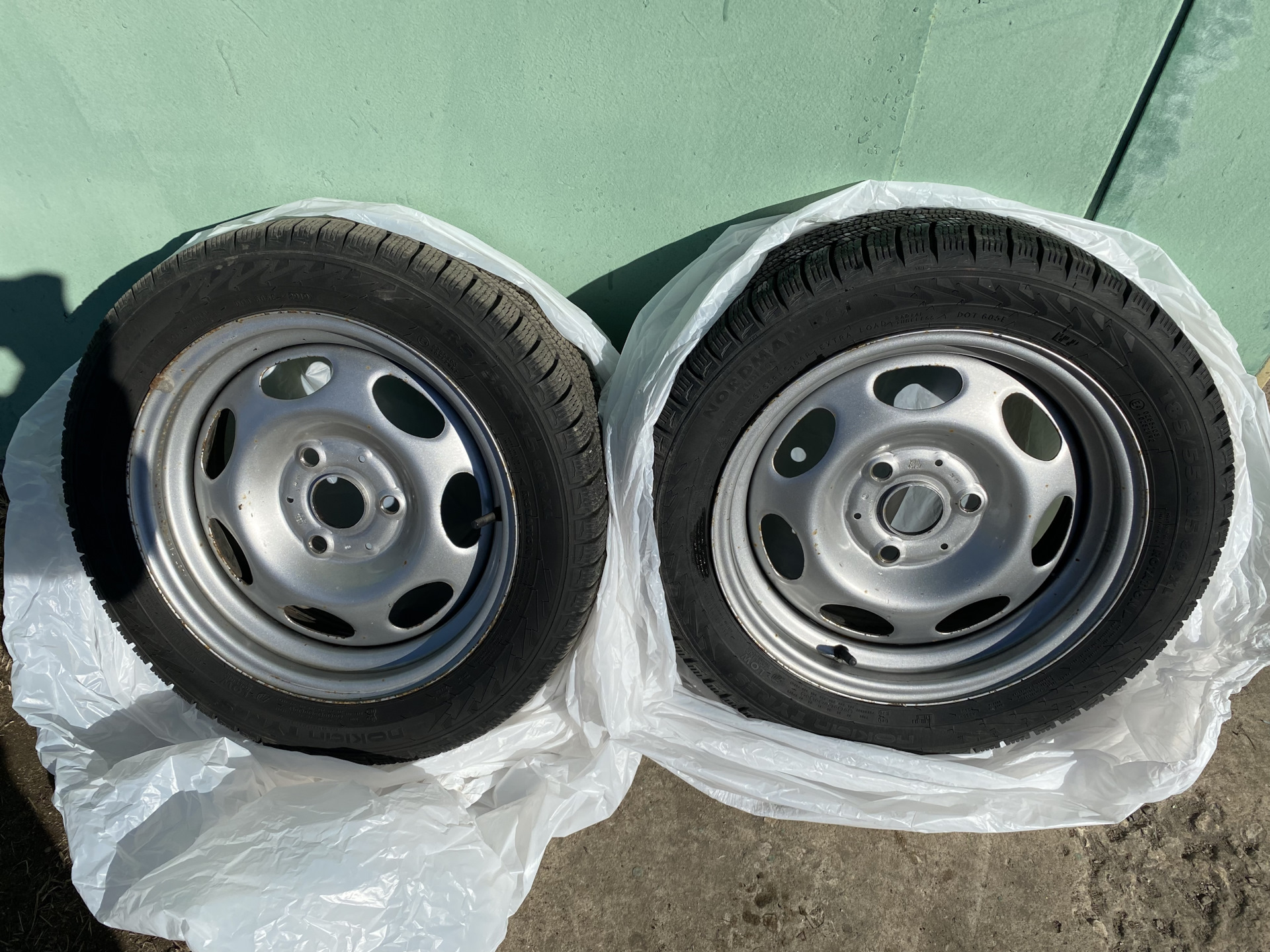

Снял колеса и поехал в шинку, благо был комплект резины запасной
Н-надежность
Б-безопасность
Но к сожалению одно из колес того комплекта оказалось очень сильно кривым, пришлось ставить одно мое старое, тоже кривое но все ж поменьше.Зиму докатать придется так, а к следующей искать резину

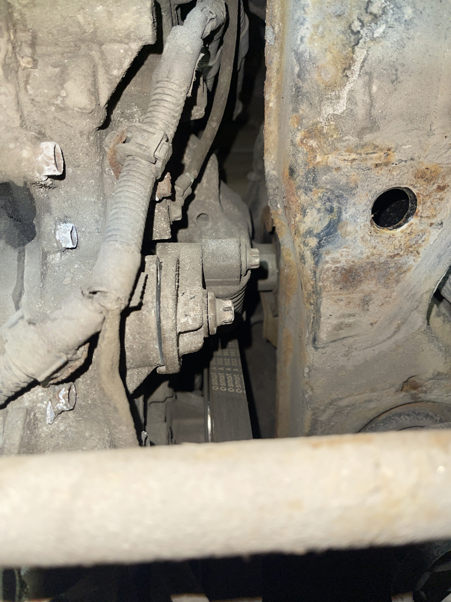

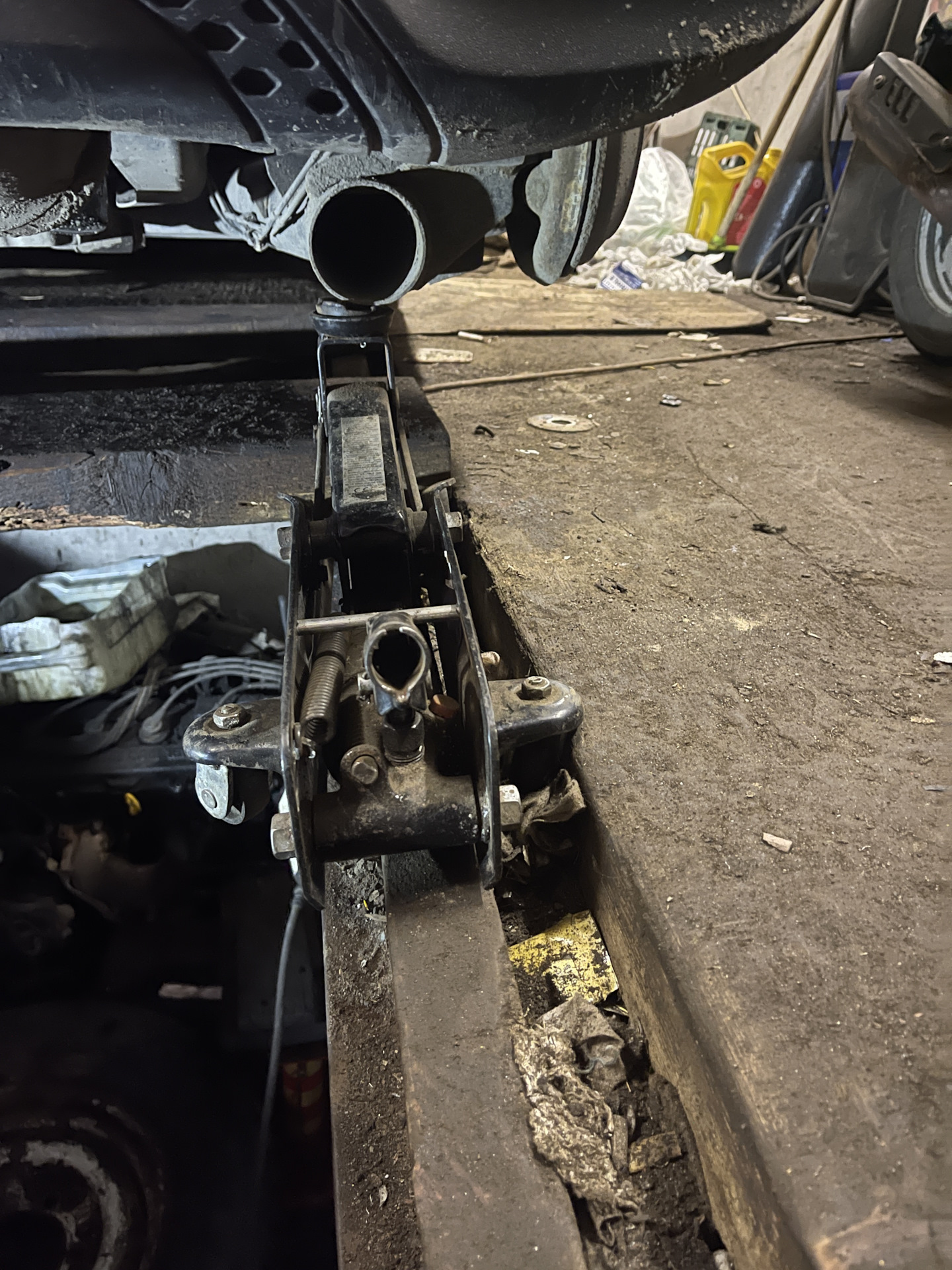

Снимаем клипсы и вынимаем через низ защиту.В мануале написано что нужно снимать правое заднее колесо.По факту если у вас есть подъемник или яма(как у меня) оно нафиг не нужно и можно спокойно обойтись без этого
Ослабляем торкс на натяжителе.Совсем откручивать не нужно, достаточно открутить на сантиметр максимум, даже меньше

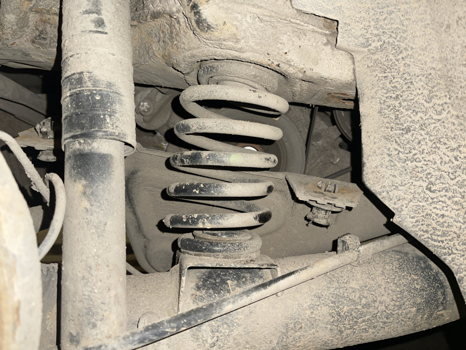

А что случилось с задними колёсами? Впечатление, что развал не в норме…
Задние колёса домиком — это конструктивная особенность Смартов. Вроде как для устойчивости. А так у Смарта регулируется только сход на передних колёсах и всё :)
Имеешь ввиду почему так покрышку сожрало?Ну я на протяжении всей зимы регулярно устраивал дрист на парковках гиперов, может из за этого)))
Сам люблю дать угла. Пойду сниму с продажи вторую пару колёс на зад. Самому пригодятся ).
С нынешними ценами на резину мудрое решение))
