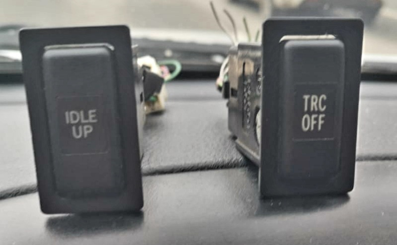

Привет всем, кто заглянул на мою страничку. Сегодня таки поставил электроактиватор открывания крышки топливного бака. Подробнейший отчёт по поиску комплектующих и монтажу приведён у гуру всяких подобных тюняков era0008 в его статье www.drive2.ru/l/613543432291384484/. Купили мы с ним кнопки, активаторы, переделали пиктограммы. Проверили работу:
Повторяться я не буду, добавлю лишь свои фото как это выглядит:Такие кнопки без фиксации куплены Евгением, справа для меня.

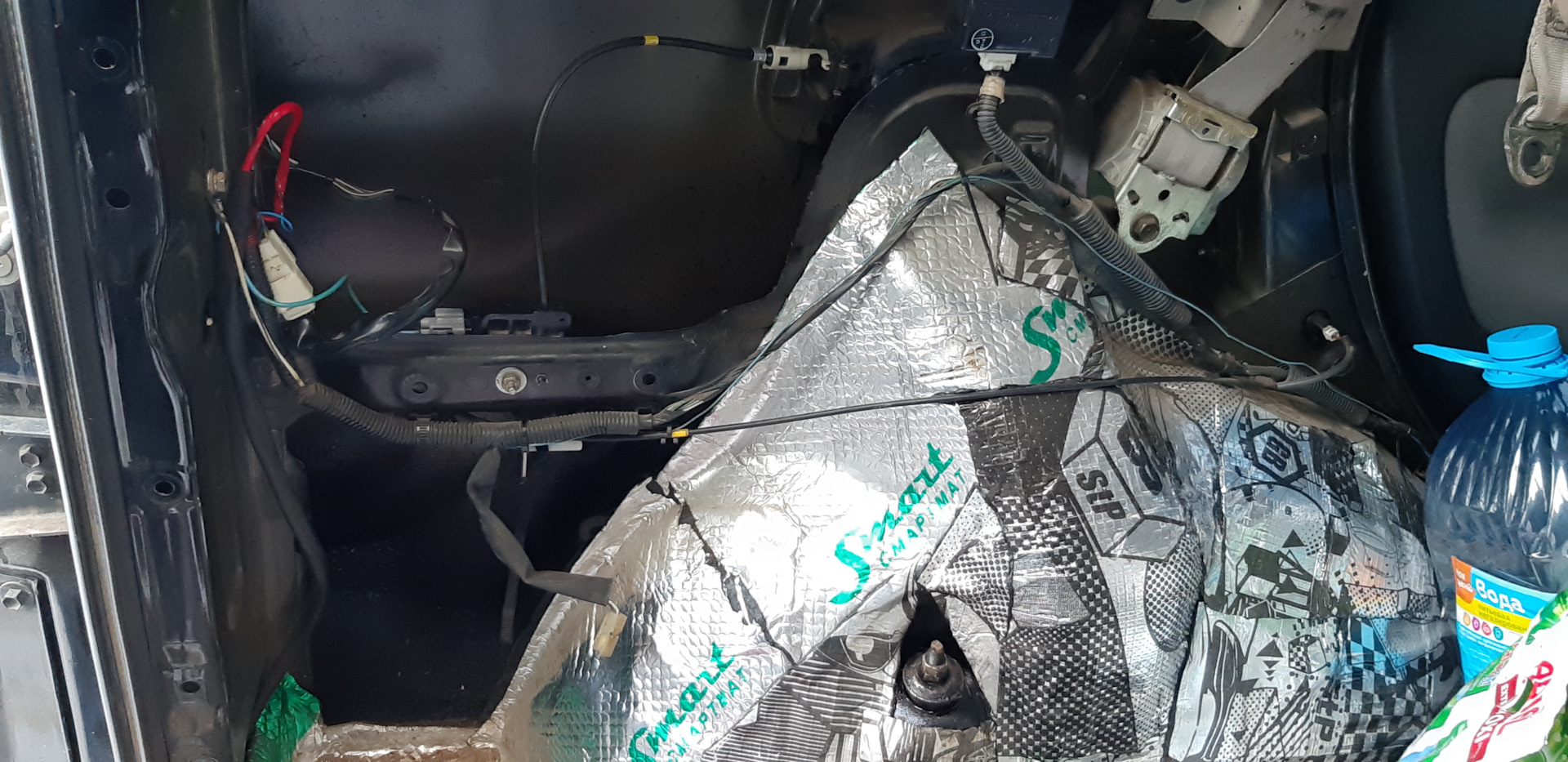

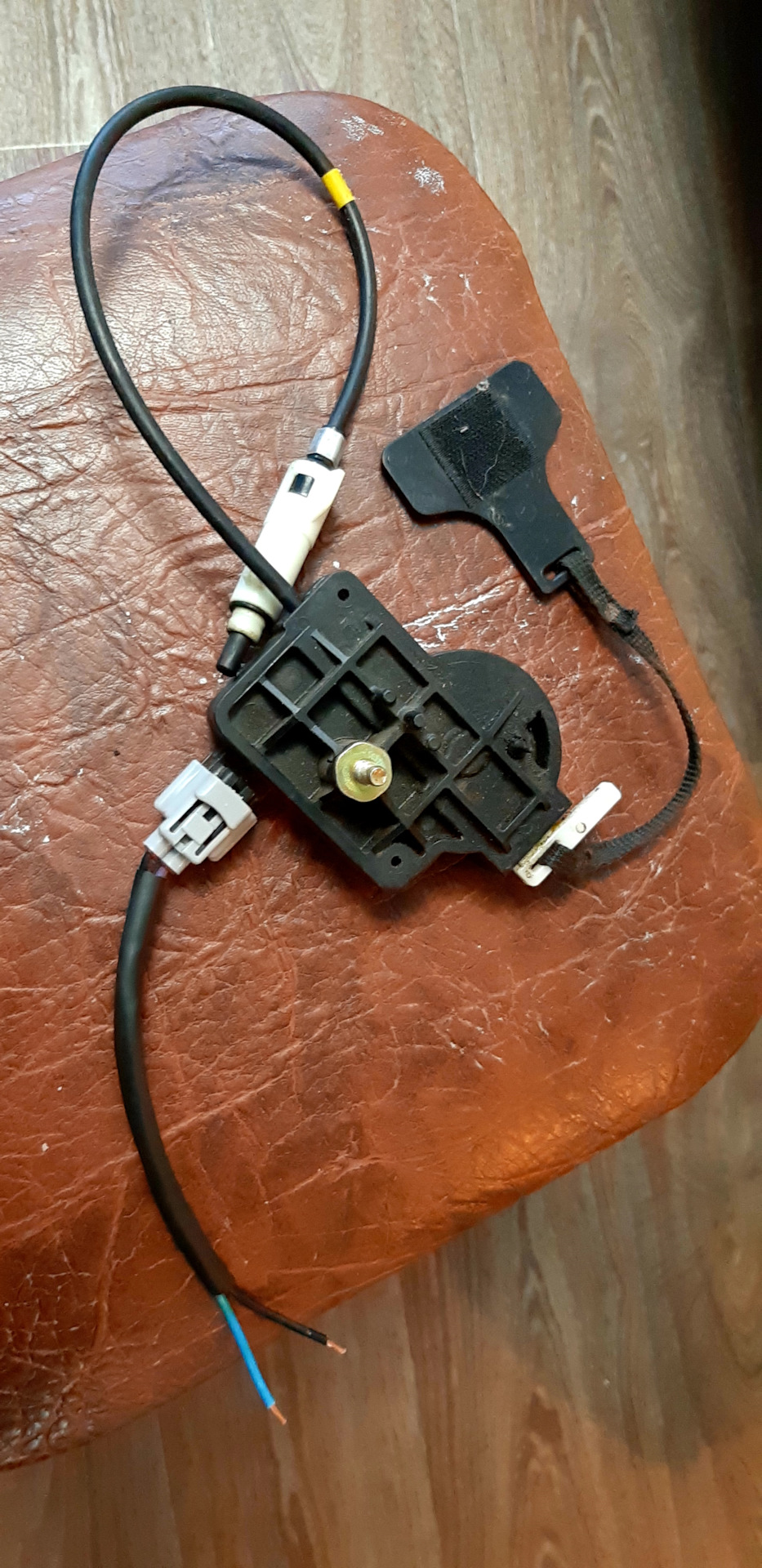

Замеряем трассу провода управления (она составила 3000мм) и собираем схему дома.

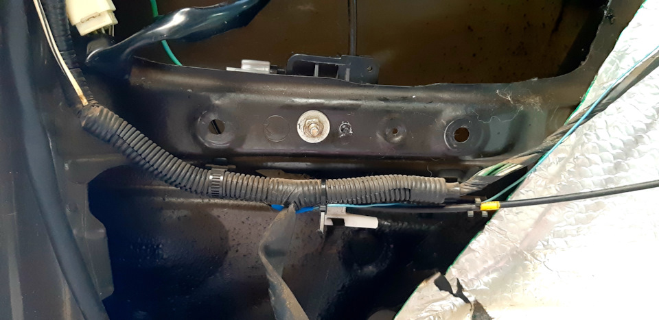

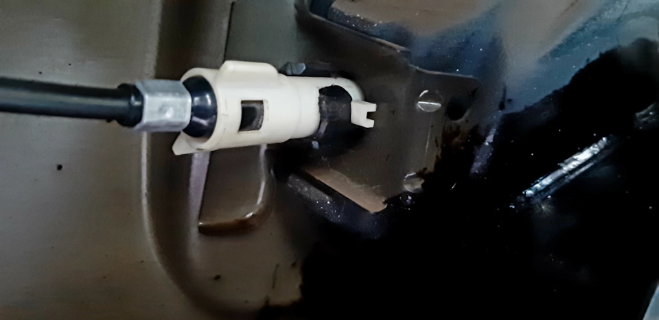

Между двумя отверстиями для пистонов левой панели багажника как раз имеется овальное отверстие Д6мм. Его мы и используем для крепления активатора. Открываем только дополнительное отверстие Д5мм правее для фиксатора активатора.
Прикручиваем активатор, заведя фиксатор активатора в открытое отверстие.

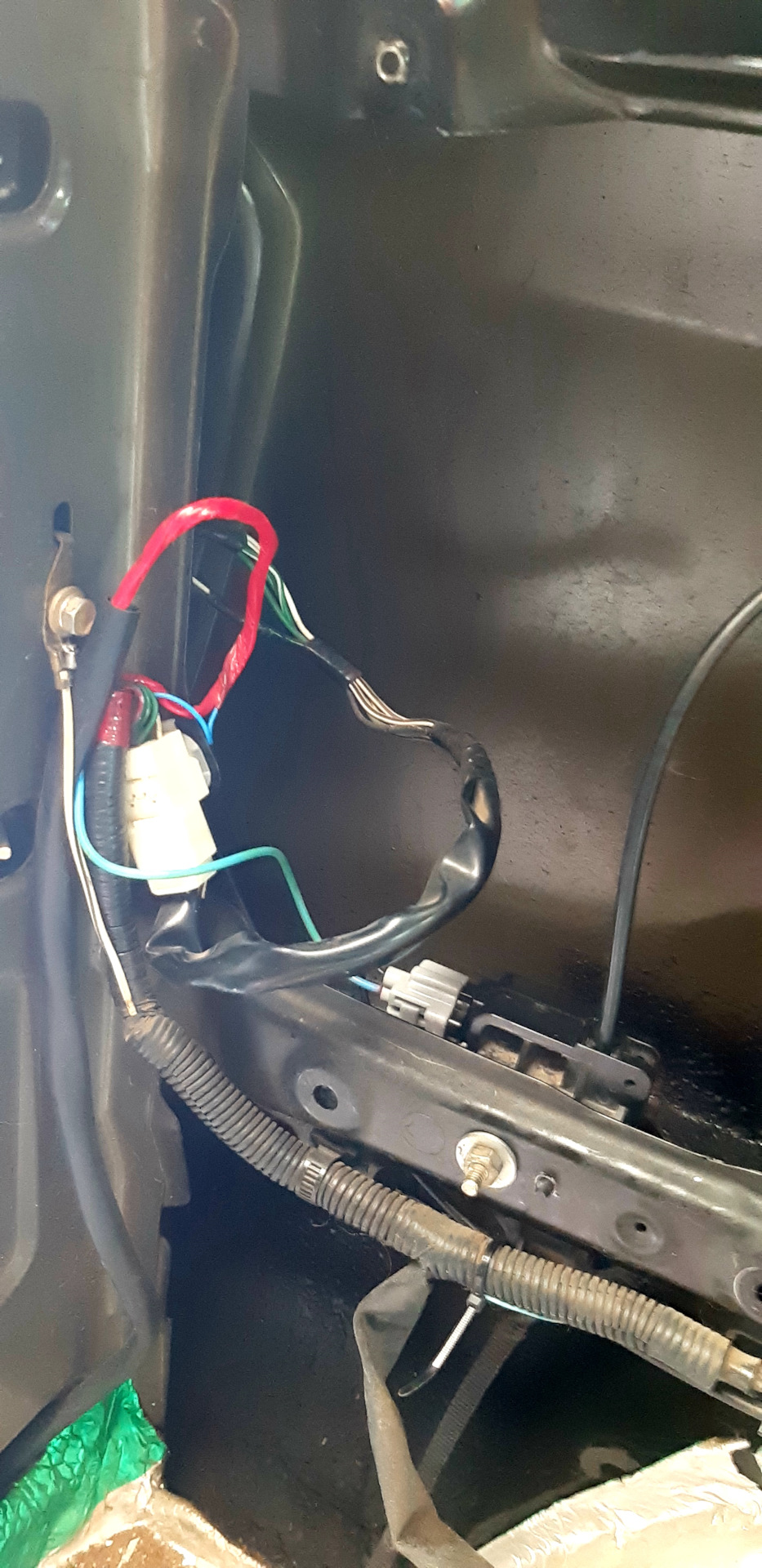

Минусовой провод активатора садим на корпус, предварительно припаяв круглый наконечник с отверстием Д6мм, (его длина составила составила 200мм).
Управляющий протягиваем вдоль основного жгута по порогу к торпеде, фиксируем хомутами.
Так это работает на машине, смотрите отражение в зеркале:

Добрый день, а как пиктограмму переделывали?кнопку купил от хорька подсветка есть, пины есть, а сама пиктограмма нарисована🤦♂️зачем так делать((
www.drive2.ru/l/592126045293935701/

Совершенно верно. Наконечники идентичны. Один снял, другой вставил. Снятый наконечник вытаскивать не стал, примотал аккуратно, чтобы не гремел и всё.

Приветствую. Можно подробнее схему подключения. — на корпус, а +?
А "+" идёт в разрыв через кнопку и ответвитель на блок предохранителей. На 7 картинке если присмотреться, видно. Я специально сфотографировал так, чтоб было максимально понятно.
