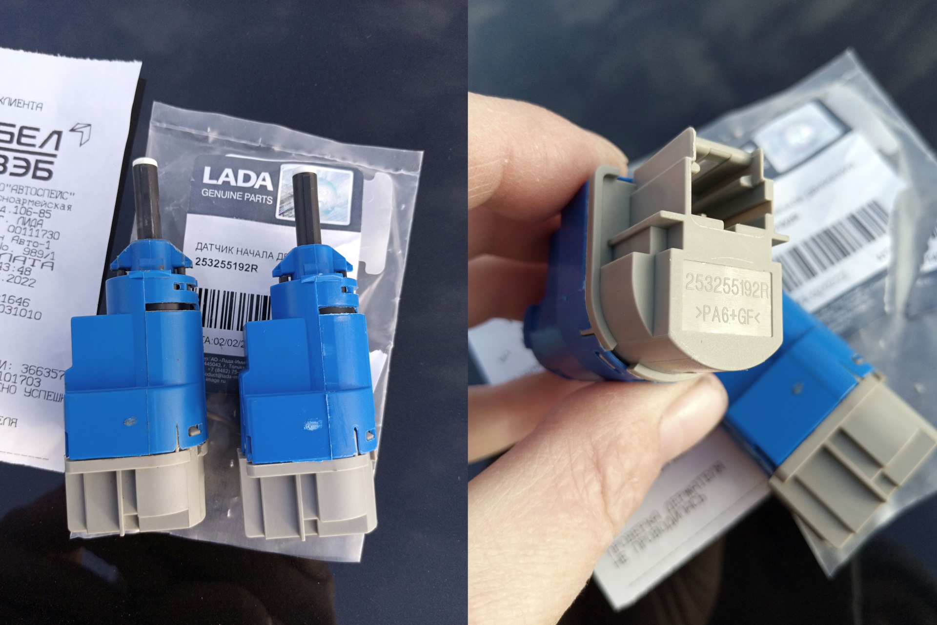

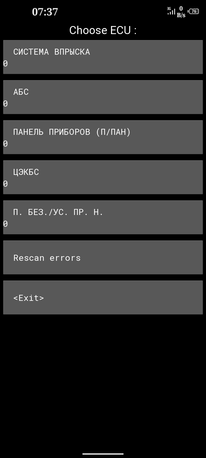

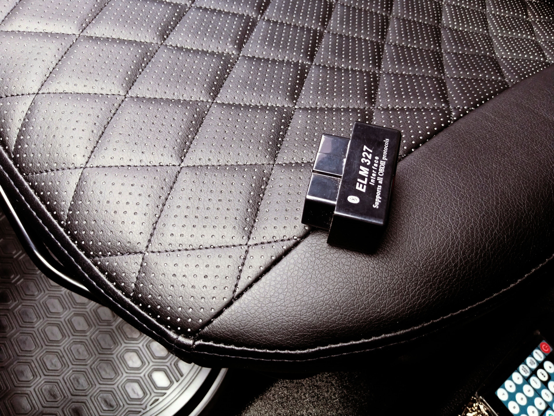

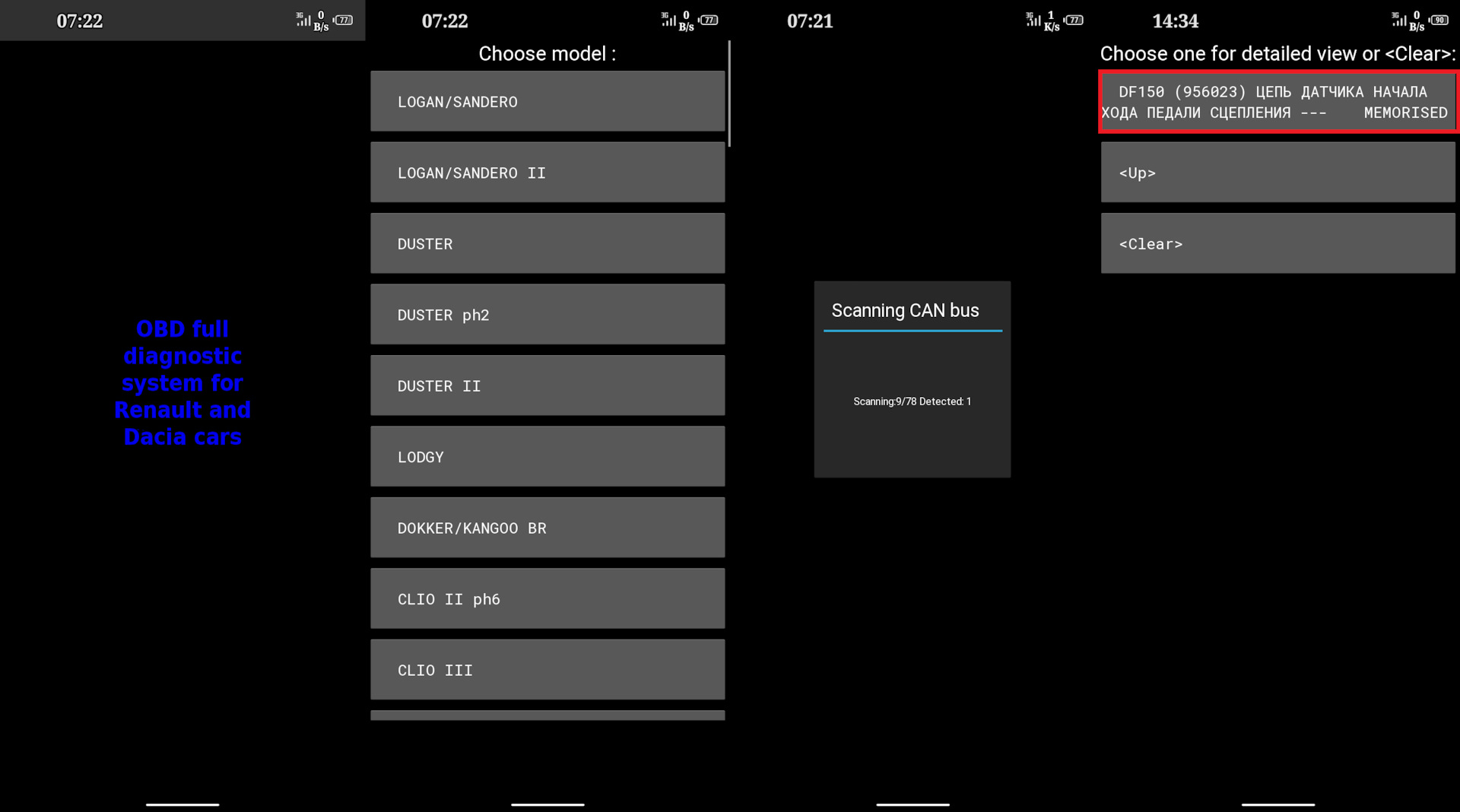

Первым делом взял я свой китайский авто-сканер ELM 327,
воспользовался замечательным приложением

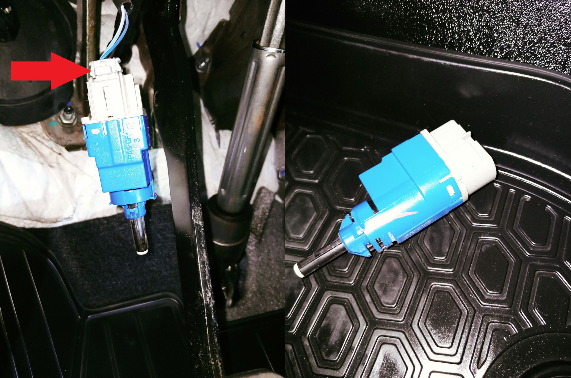

PyClip и сразу обнаружил в памяти ошибку : DF150 цепь датчика начало хода сцепления! 🧐

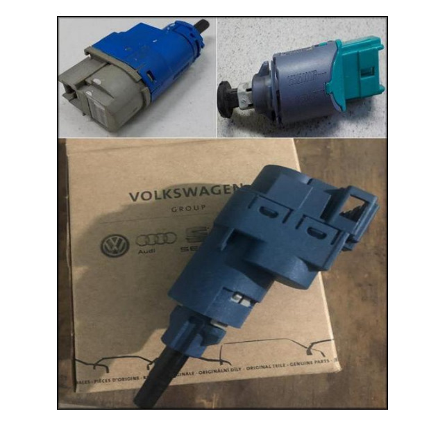

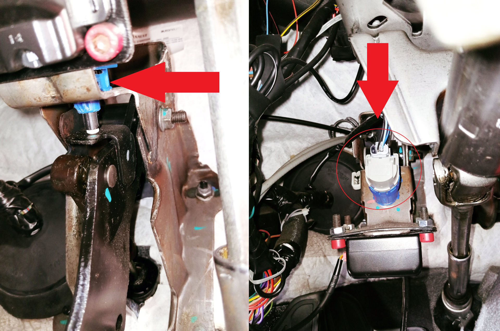

Странно, что ошибка не активная …🤨 Вообще то, я давно знал, что на педали сцепления стоит в моём авто какой то датчик
( по внешнему виду очень похож на датчик педали тормоза, разве что цветом отличается )!
На кой фиг он там нужен, я хз -может отключает круиз контроль, когда выжимаешь сцепление? 🙄 Да, хрен его знает… Стал копать эту тему в интернете, "ничего не понял — но очень интересно"😋

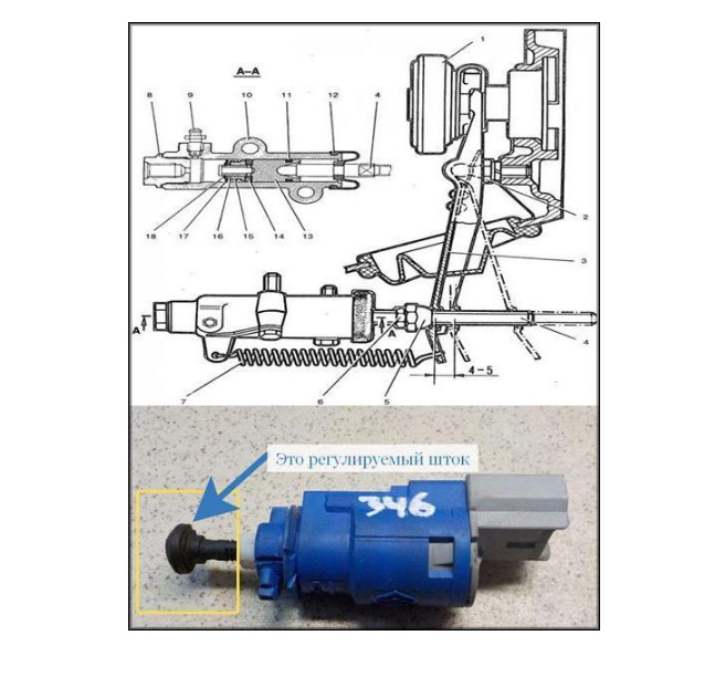

Вообще на поверку оказался " зверь " хитрый и даже по устройству вовсе непростой, как показалось на первый взгляд… 🥺
Возникает вполне закономерный вопрос : так, собственно для каких целей сею "приблуду" инженеры придумали над педалью сцепления ?🙄
Нарыл в интернете основные задачи датчика начало хода педали сцепления;
Уменьшается расход топлива, так как ДВС работает более корректно. Соответственно понижается расход масла, выбросов, вождение комфортнее (нет дёрганий при переключении передач)!
Увеличивается период работоспособности КПП, узла сцепления, а значит и всей системы, так как указанные механизмы прямо или косвенно влияют почти на все процессы.
Выражаясь простым языком( во всяком случае, я так разумею) : когда я выжимаю сцепления, цепь размыкается или смыкается? Впрочем не важно! Так вот, блок управления ЭБУ видит, что сцепление выжато и в этом момент синхронизирует как бы работу ДВС и МКПП, то бишь на пример; кратковременно при переключении передачи моментально поднимает автоматом обороты двигателя не намного, может быть к примеру на 50 и этого достаточно, для более мягкого и плавного переключения( наверное, но это не точно )😀
Кому интересно, вот статья на эту тему osensorax.ru/posiciya/datchik-pedali-stsepleniya

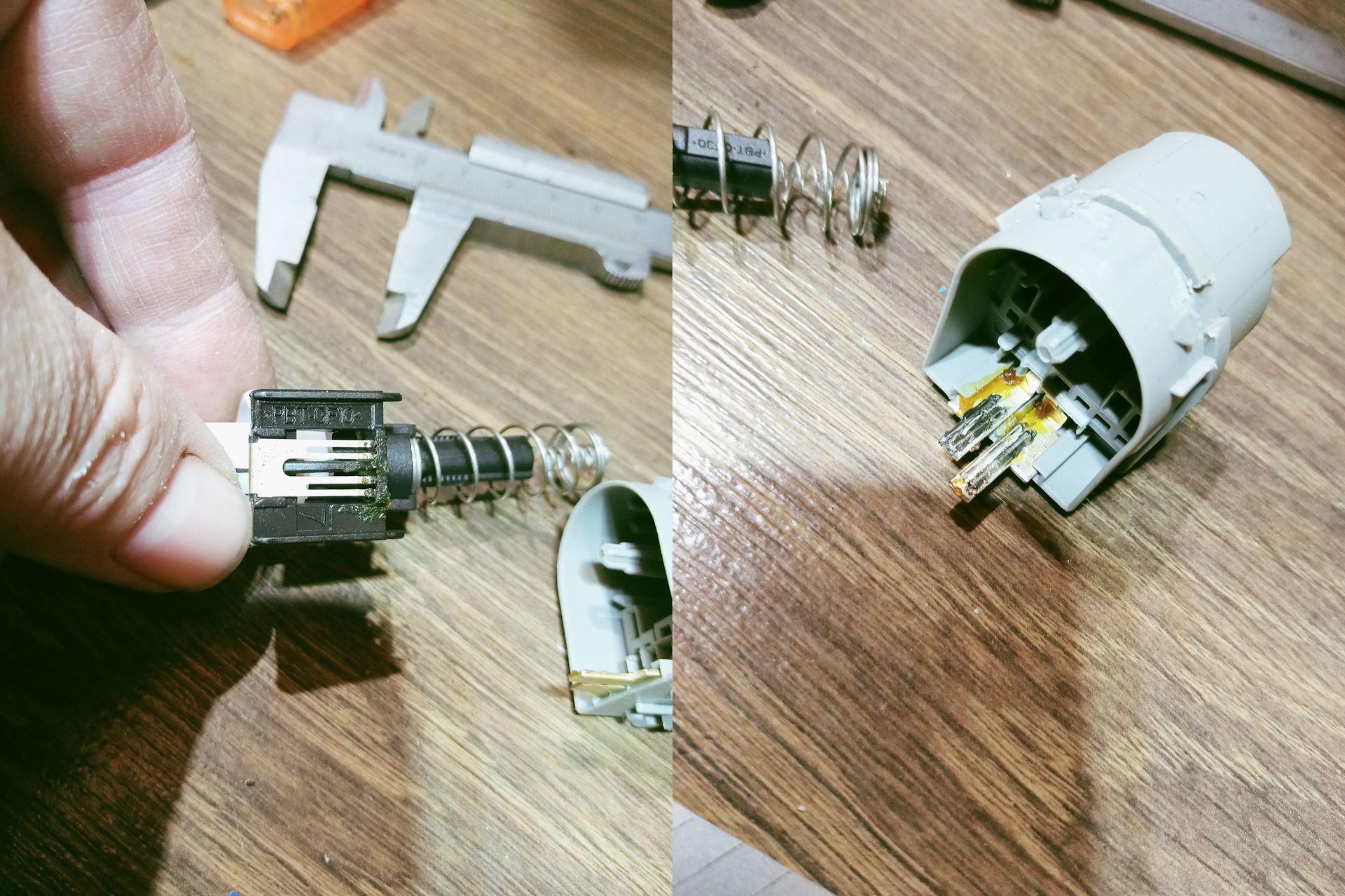

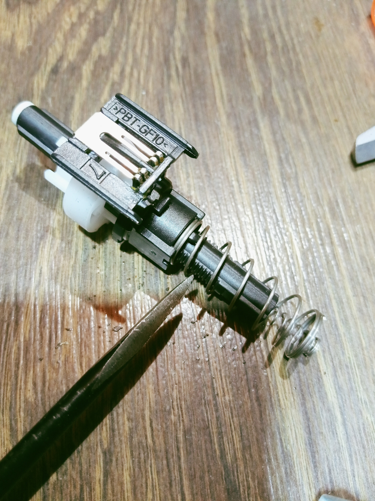

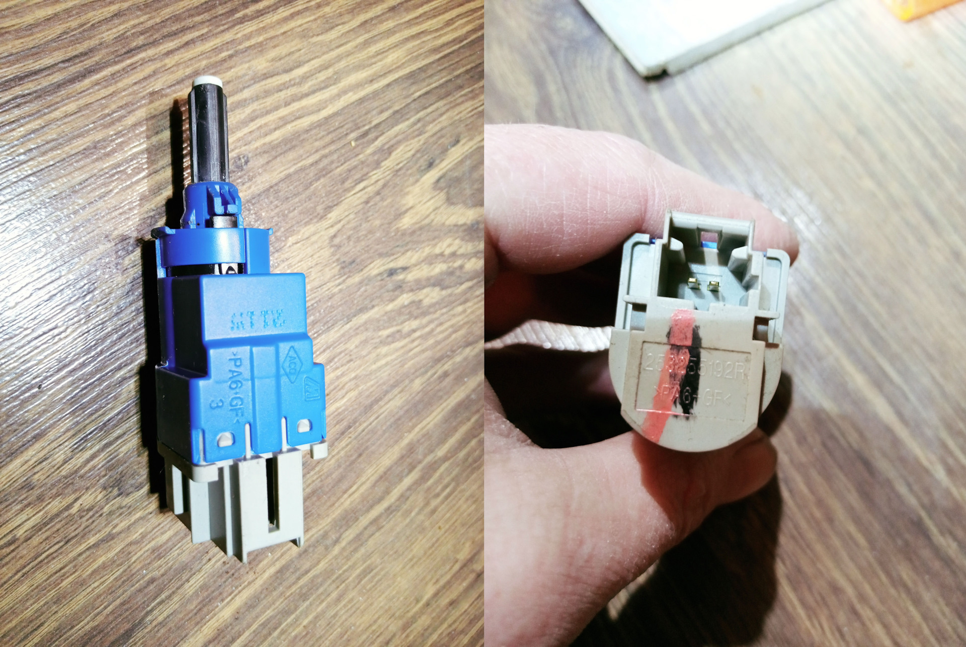

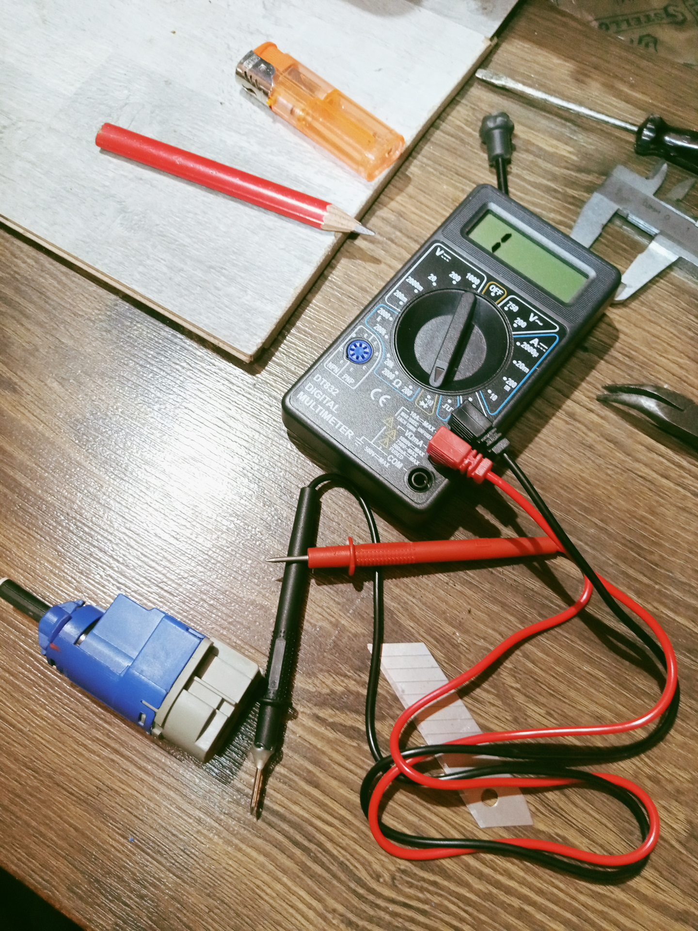

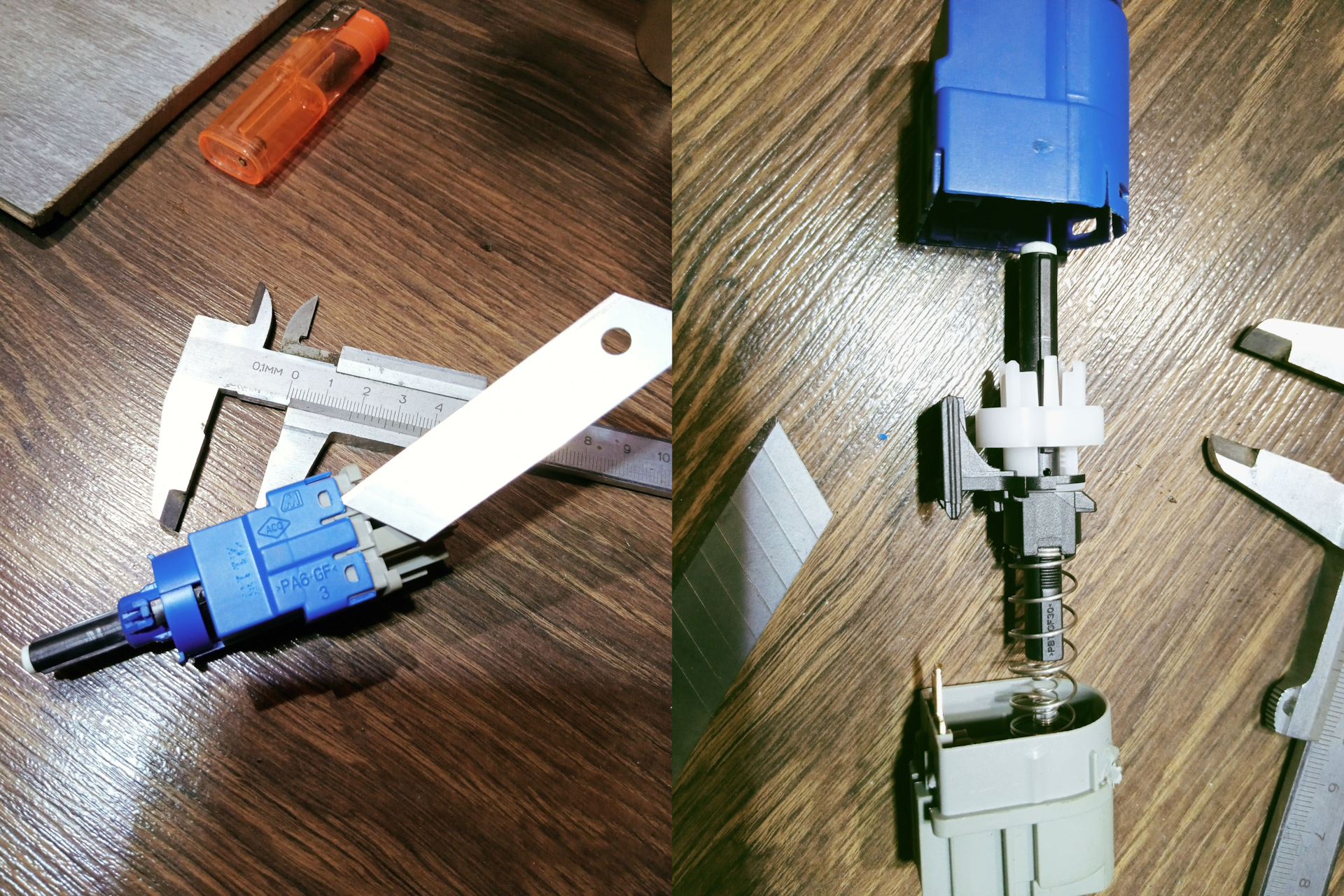

Ладно, хватит лирики, приступим к практическим занятиям; снять и разобрать датчик — починить, делов то? 😉
"Вшивых" 2 провода, поди обычный концевик! 😊
Чёрта с два !😁
Разобрать можно, а вот собрать обратно всё правильно уже крайне проблематично, да и устройство сложное!

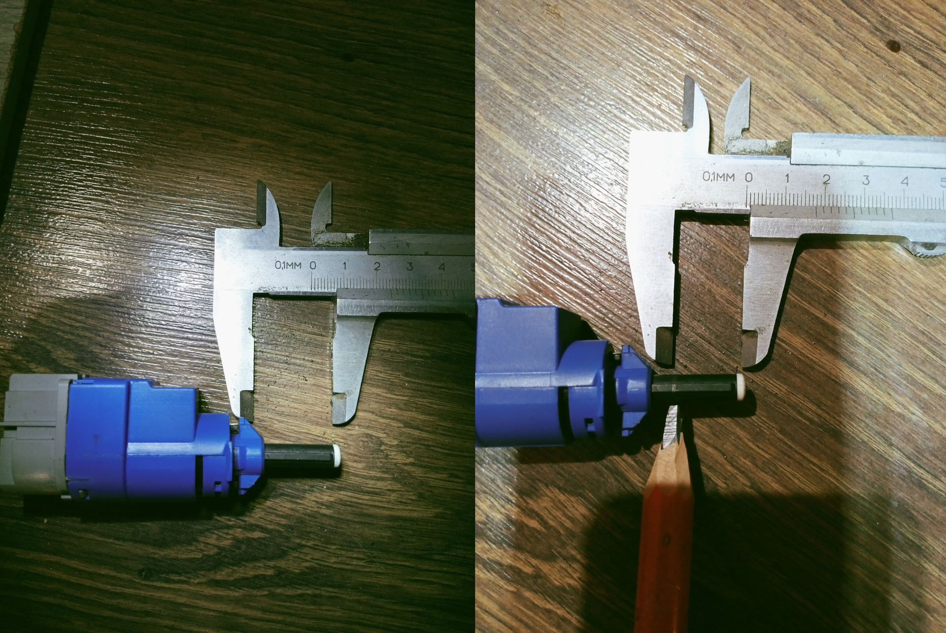

По науке шток должен быть выдвинут от корпуса датчика на расстоянии 17 -18 мм не более того,
однако вот ведь незадача! Зафиксировать его можно только установив в гнездо металлического кронштейна педали, в руках он не фиксируется и работает он только когда шток выдвинут на требуемое расстоянии !☹
К тому же ( по слухам) шток при установке автоматически саморегулируется! ☝
Короче разобрал( со словами и без слов), смазка присутствует, грязь так же, почистил — собрал с трудом всё обратно с 10 той попытки, прозвонил мультиметром ( "до лампочки" ) в руках звенит постоянно и в любом положении штока ! 😢

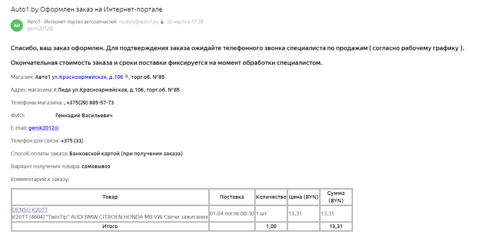

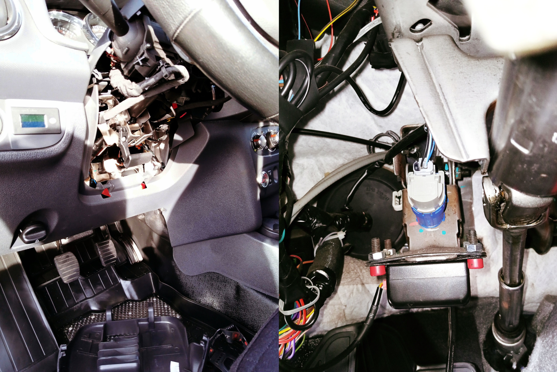

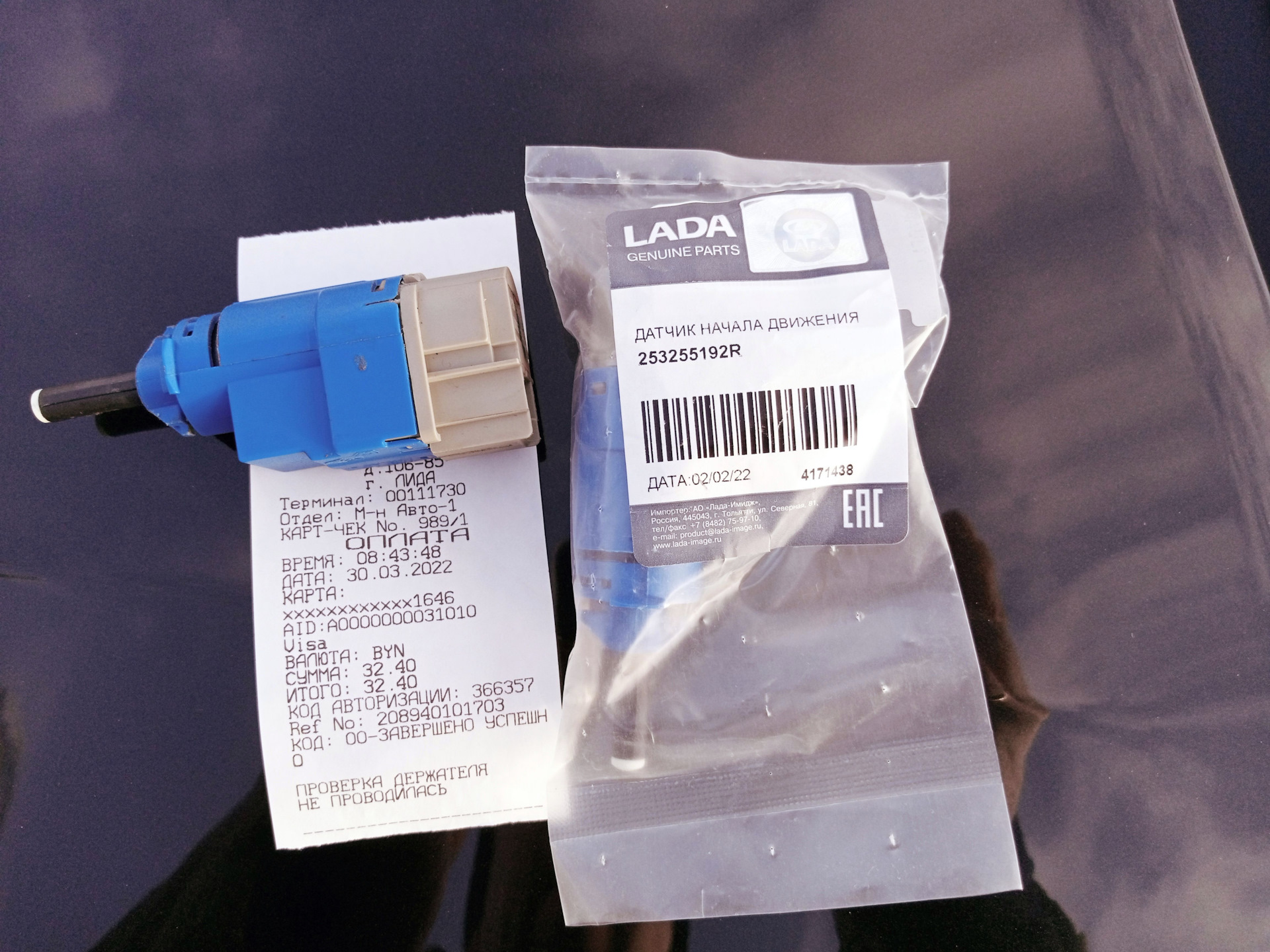

Плюнул в сердцах и заказал по интернету новый датчик,
вполне справедливо рассудив, что датчик за 6 лет выработал свой ресурс — то ли фиксатор штока ослаб, или контакты стёрлись а, может ручки у меня кривые 😏 Ладно, 32 рубля за кусок пластика в принципе не дёшево, но и пластик то -далеко не простой!
Главное вылечить машинку, ездить крайне не комфортно, бесит эти постоянные дёрганья! На следующий день утром на мини-рынок за заказом попёрся к открытию магазина, датчик привезли совершенно идентичный : по виду, цвету и артикулу! 😊
На радостях, прямо на стоянке скинул пластиковую панельку под рулевой колонкой для более полного и детального доступа, снять датчик можно легко и на ощупь, тупо повернув корпус на 90 градусов против часовой стрелки и просто его вытащив из кронштейна, а вот установить его обратно одной левой рукой снизу от педалей (две не влазят) довольно таки проблематично и сложно, требуется изрядное усилие!
Установил и поехал, каково же было моё удивление( да -ладно ?!) 😯, когда при движении авто — практически ничего не изменилось! 😪 Мелькнула банальная мысль в моей бестолковой голове ; это фиаско брратанн …🤦♂️
" Дело было не в бобине "… Впрочем — отрицательный результат — всё же, тот же результат!😒
Ладно, ошибок больше нет, перед установкой нового датчика старую ошибку затёр,
чего делать то дальше? 🙄Читал в интернете, задавали вопрос ( аналогичные проблемы на таком же авто) на сайте blamper.ru, эксперт ответил ; датчик начало хода сцепления либо свечи!☝ Стал интенсивно работать своей ( по всей видимости ) единственной и прямой как стрела извилиной, когда реально появилась проблема с дёрганьем моего авто? 🤨

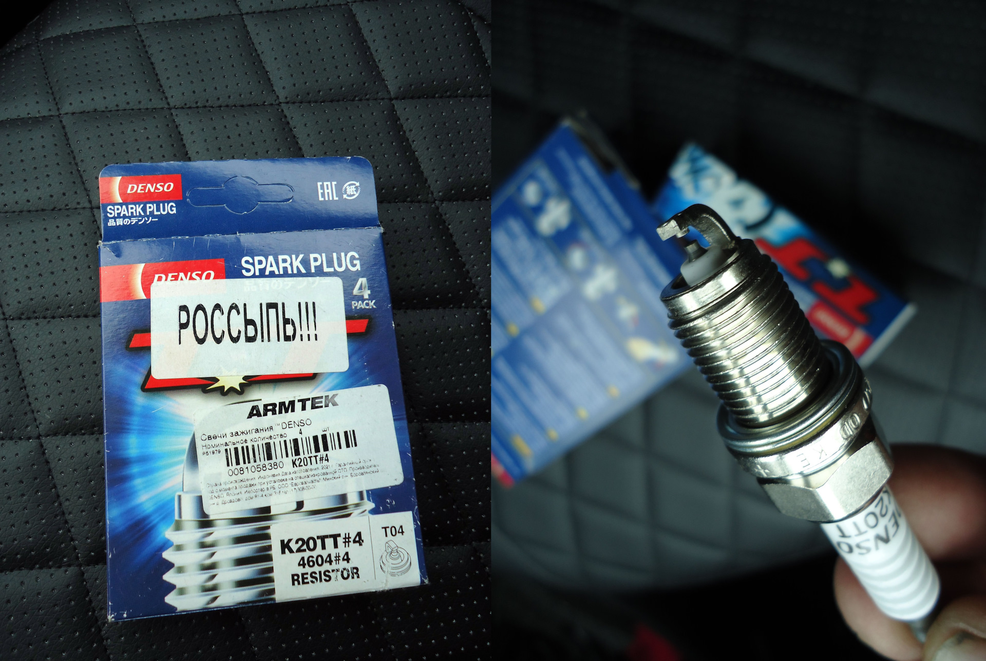

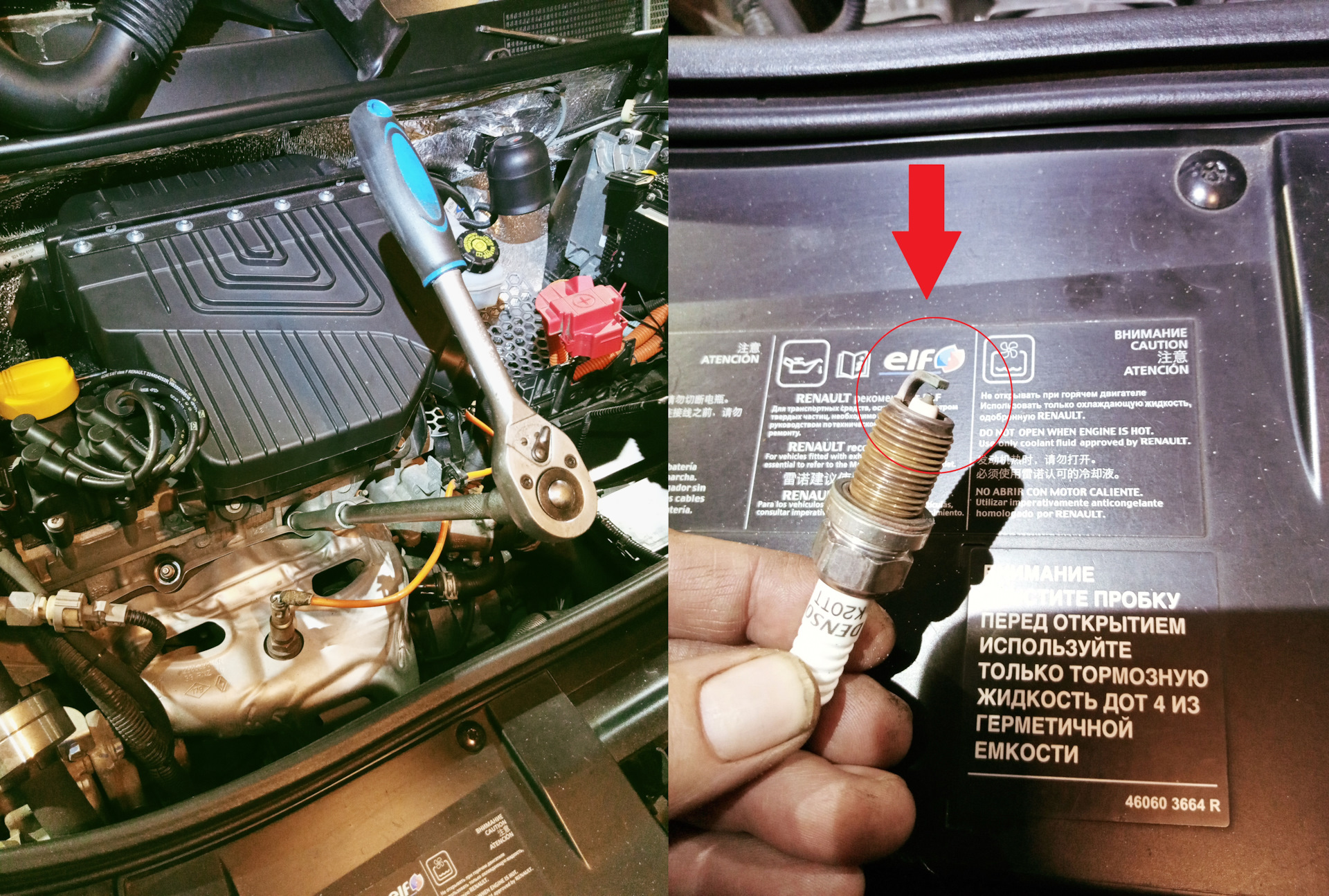

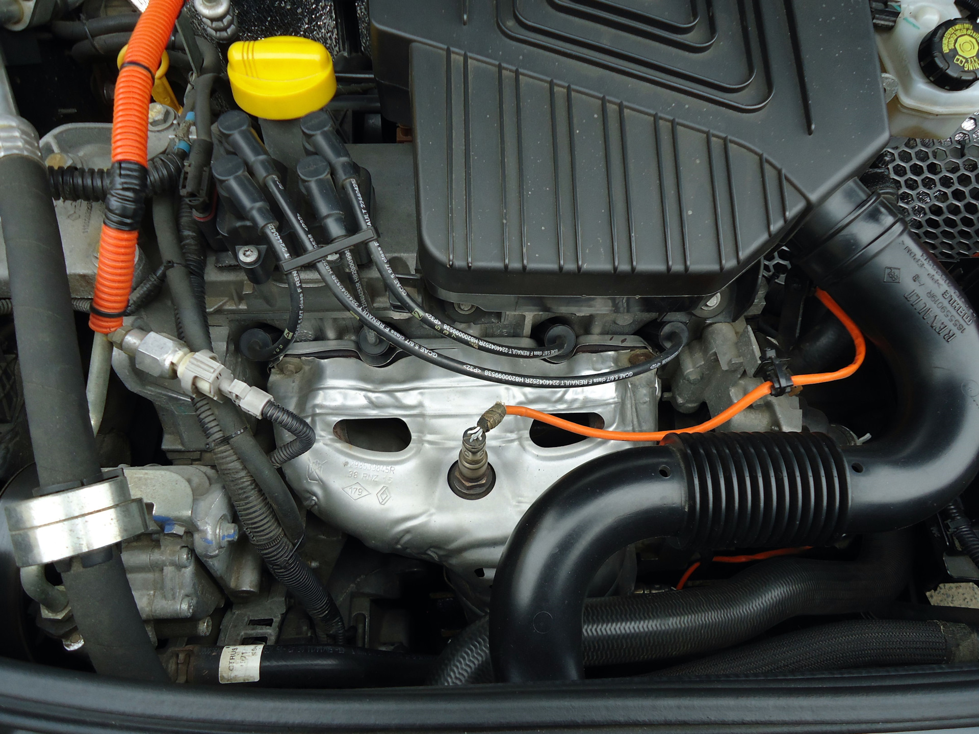

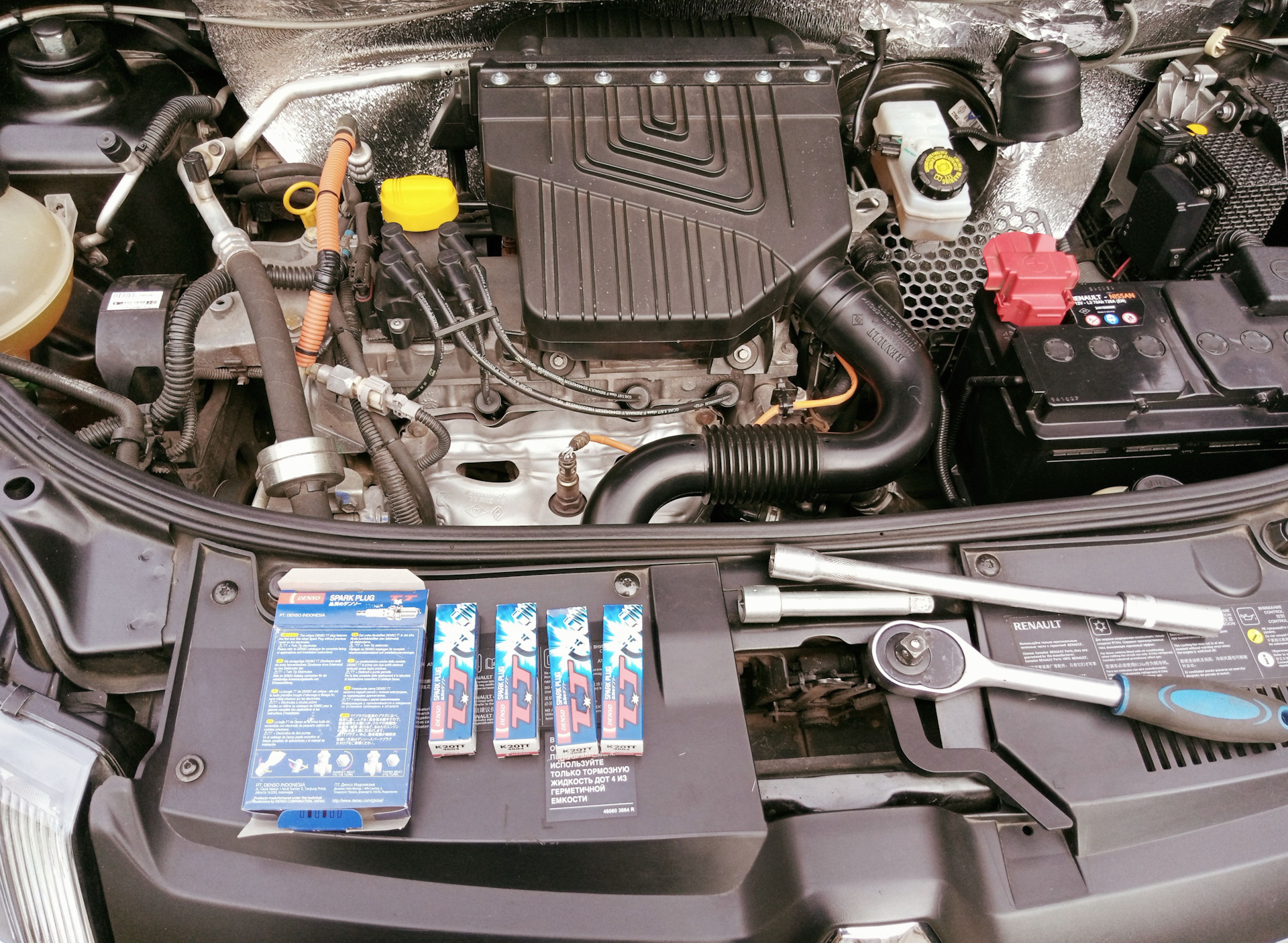

Долго думать не пришлось, пару дней до этого решил я от не фиг делать( а, надо было всё же лучше будку красить😄) открутить свечи и посмотреть перед очередным ТО на их состояние …

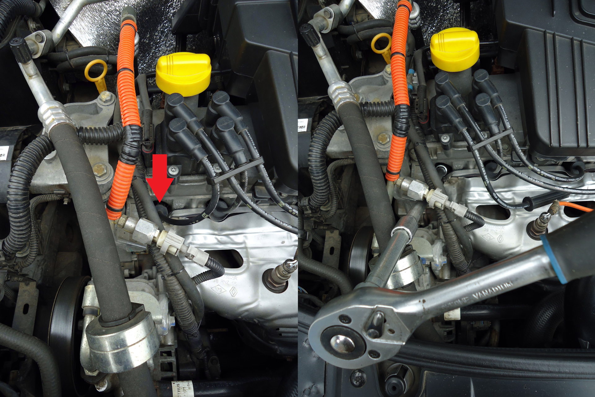

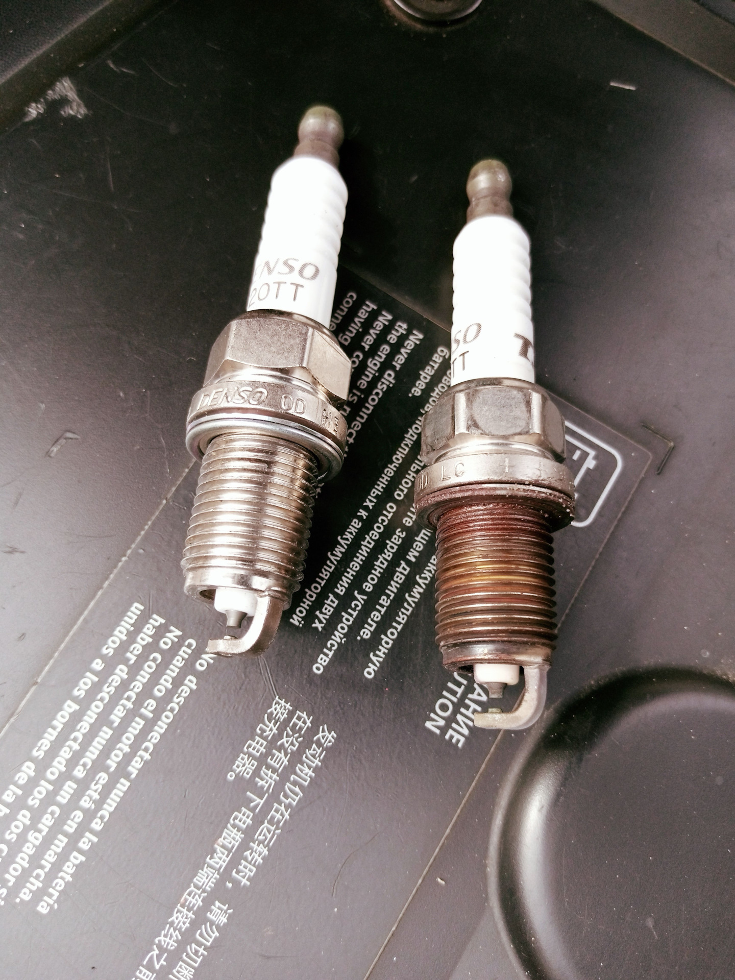

Интересно же, как пережили хвалёные свечи Denso TT👍💪🔥 30 тысяч км пробега, а ведь проблемы начались именно после этой рядовой, простой, обычной и несложной процедуры!
Надо отдать должное Denso, свечи на моё великое удивление выглядели как новые, беленькие и чистенькие по сравнению со старыми оригинальными двух контактными Renault, да и работа этих свечей за 3 года эксплуатации вызывала у меня только одни положительные эмоции, даже движок на них работал как будто бы тише и мягче!👌
Ладно, благо практически успел до подорожания расходников прикупить про запас комплект аналогичных новых свечей, ну что ж ?

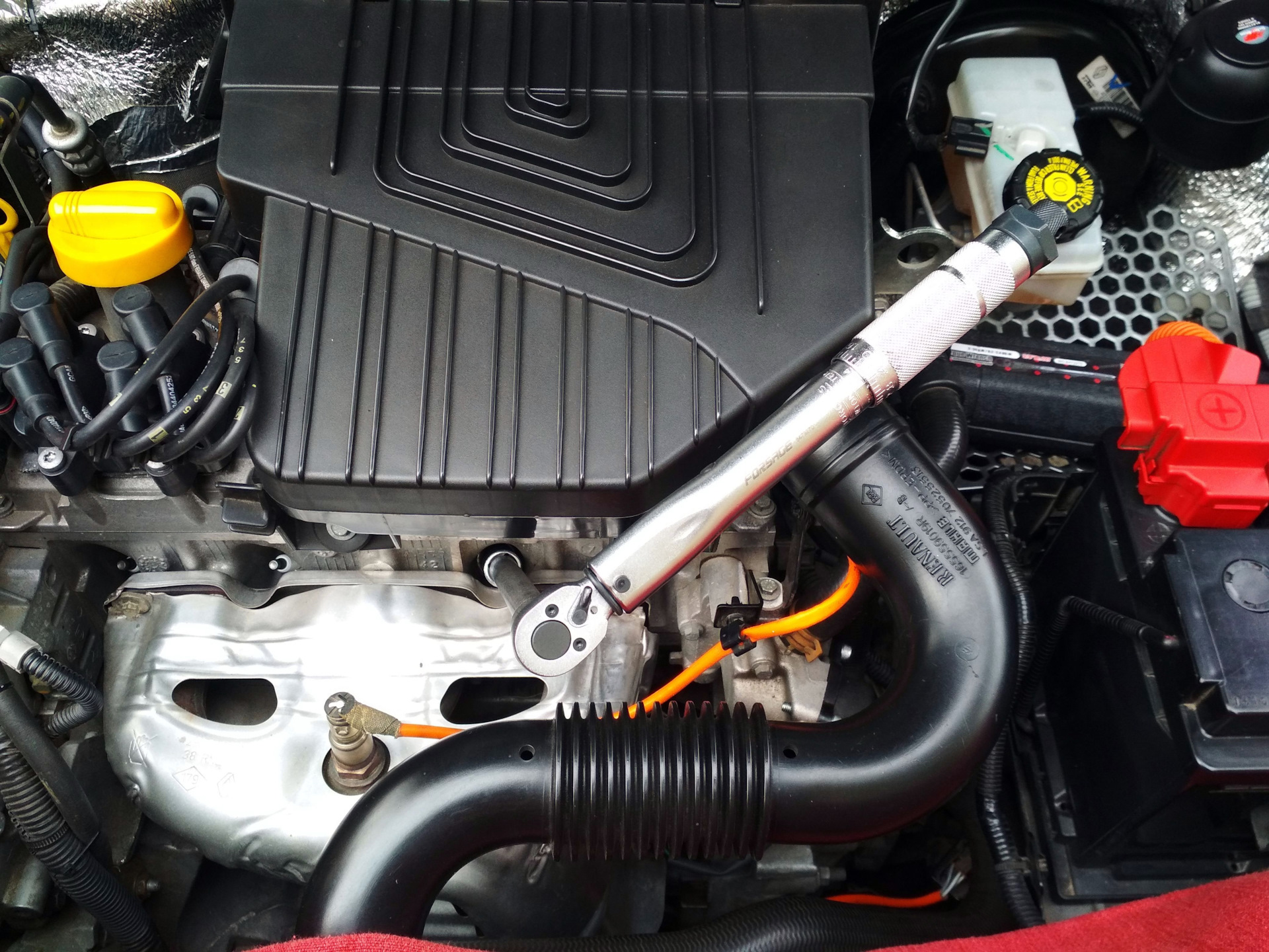

Вариантов всё одно пока больше нет, надо превентивно заменить все свечи, установить новые и посмотреть что будет, мало ли?🥺

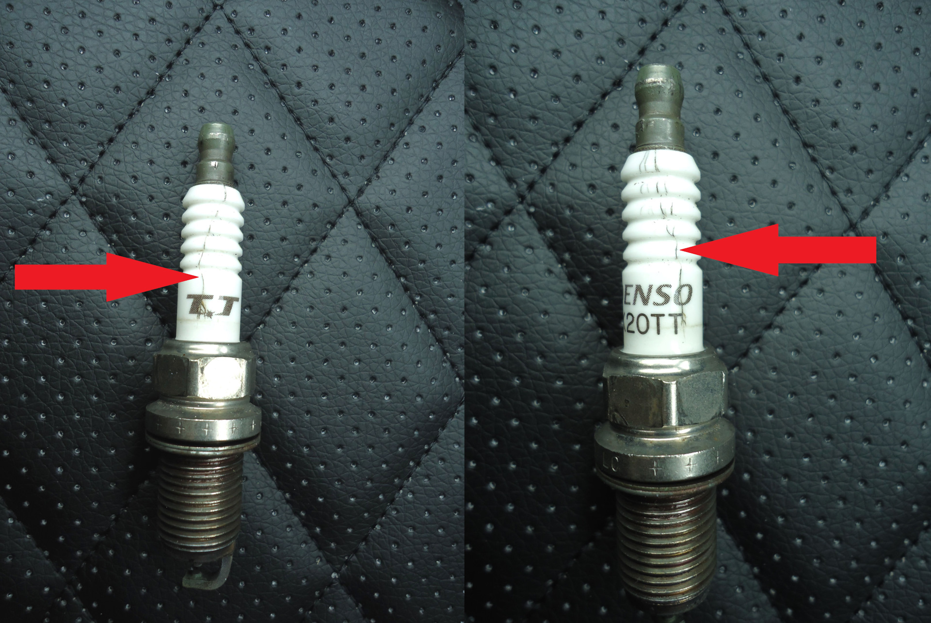

Заменил 3 штуки, осталось одна свеча в четвёртом цилиндре ( не шибко доступно менять) трубки мешают, ключ косит,
выкрутил и сразу пальцами почувствовал неладное — вот оно! 🧐 На ощупь на керамическом изоляторе свечи острые грани, присмотрелся — едрёна вошь, трещины!🤦♂️😧
" Суду всё ясно — пора садить " 😃 Неужели я перекосил ключ и сломал изолятор? Сколько раз крайне аккуратно на холодную менял за много лет на разных машинах свечи, с таким сталкиваться не приходилось! Вот и вся причина, треснутая свеча работала -"через пень колоду", потому машина при наборе скорости на второй и третьей передачи в начале дергалась, да и динамика упала по этому, явно пробивала на корпус и работала крайне нестабильно… 😏
Дело ясное, по ходу — мой косяк… 😭 Была ли изначально бракованная свеча с завода( микротрещина) не видимая невооружённым взглядом ? 🙄 Вряд ли, свечи работали замечательно, лучше заводских, да их ещё тысяч 30 км судя по их состоянию хватило бы только в путь…🙂
Естественно, после установки всех новых свечей проблема моментально испарилась!

Касаемо треклятого датчика начало хода педали; так может он работал ? 🤨 Может и работал, но не постоянно, я не знаю — ошибка такая раньше у меня на авто никогда не появлялась и выскочила она явно неспроста, а значит не зря заменил датчик, так мне будет спокойнее, да и по ошибкам у меня на моём авто теперь всё чисто, ошибок ноль на данный момент! 👌 К тому же теперь после замены датчика сцепление работает идеально, раньше было не так, даже до треснутого изолятора свечи, иногда при переключении машина нет — нет, да и дёрнется, списывал на конструктивную особенность работы этого узла, как любит выражаться официальный дилер Renault 😁Теперь всё чётко, еду и реально кайфую от чётких переключений передач! Свечи?🙄 А, что свечи — теперь впредь только — DensoTT👍🔥

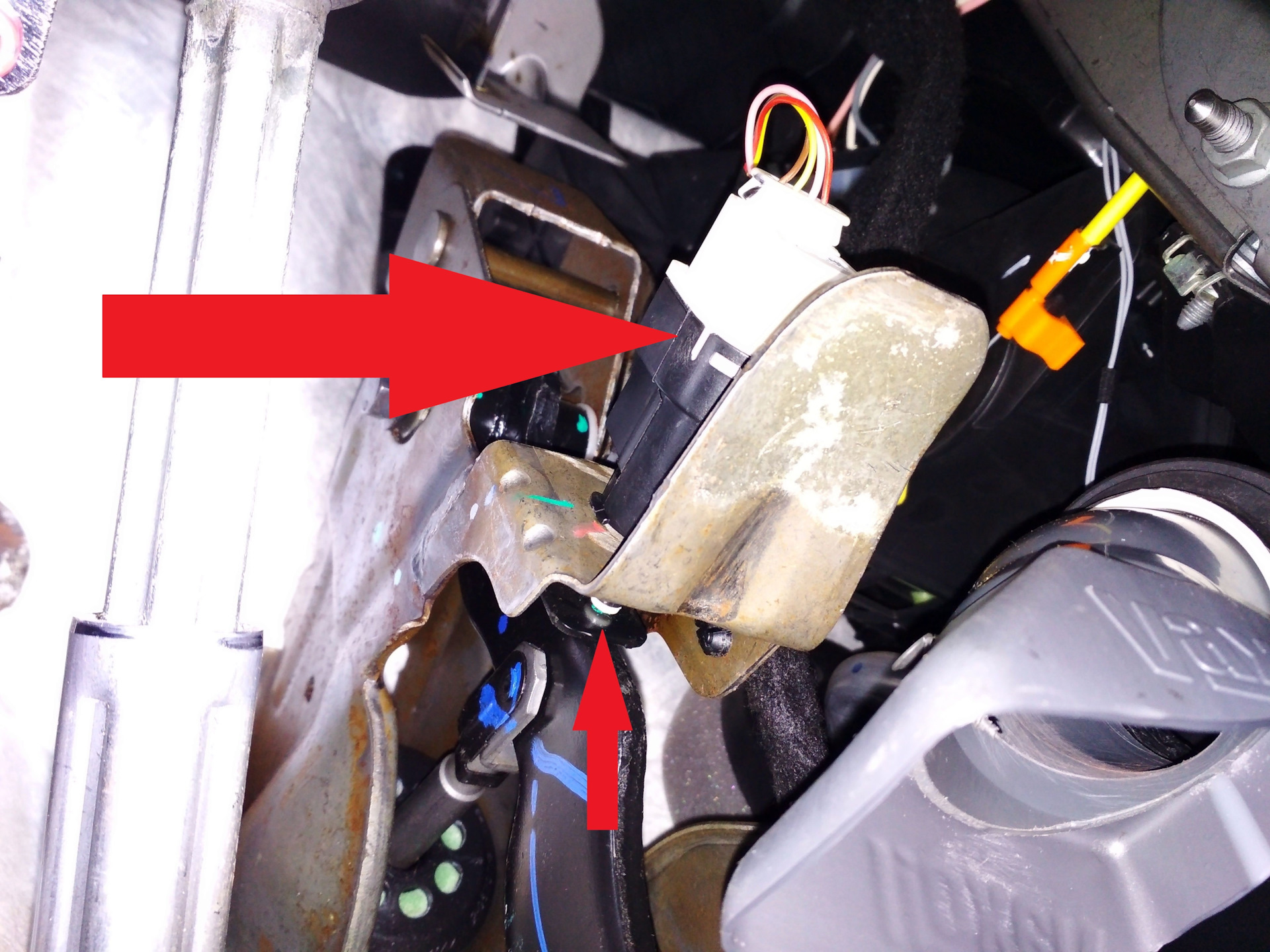

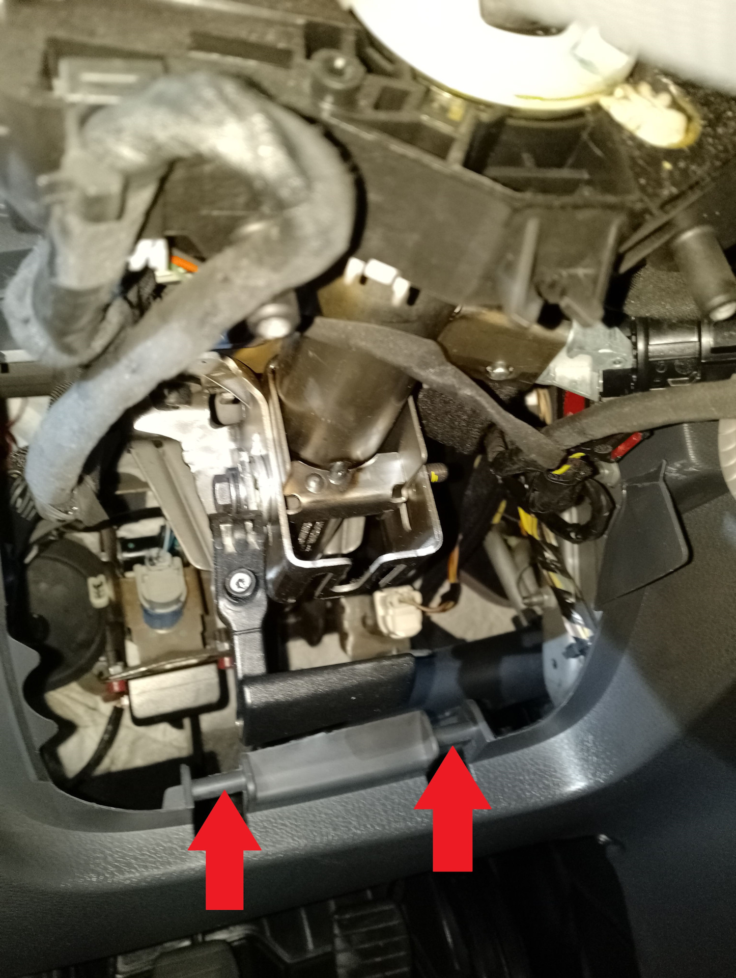

"… скинул пластиковую панельку под рулевой колонкой для более полного и детального доступа к педали…"---- не подскажешь как снимал эту "панельку", я увидел только 2 торкса.
Совершенно верно, больше там ничего нет ☝😏
Открутил, рассоединил кожух над "стрекозой", эту панельку ( нижнюю ) завернул вниз и вытащил из пазов, всё 🙂
дзякуй… что такое "стрекоза"?..однако и так понятно. :-)
Стрекоза на фото, только не от этой модели авто 🙂
ты не виноват свеча просто прошила изолятор .У меня так было на Чампионах((www.drive2.ru/l/603107967432146515/
Спасибо, буду знать!

Для замены свечи 4 ом цилиндра, купи тонкий удлинитель в хозмагазине, и переходники на трешётку, бери две штуки сразу.
По всей видимости, теперь придётся 🙂

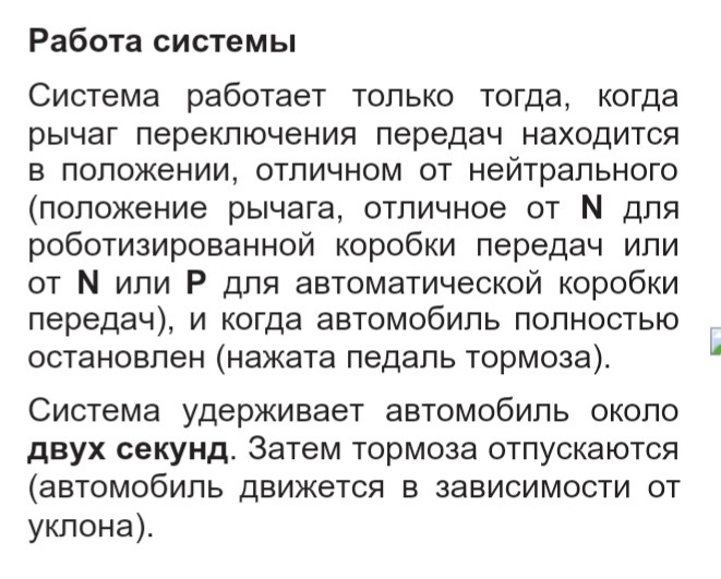

А «система помощи при трогании» у Вас есть?
Она, если мне не изменяет память, только на АКПП, а тут речь о МКПП
Память Вам изменяет. Она используется в основном на МКПП. Во всяком случае в Дастерах и Доккерах…
А тут линейка Sandero Stepway однако… И коробки у Duster и Sandero Stepway несколько разные…
JR5 и в Дастер ставили. Да и дело не в коробке.
Про JR5 на Sandero Stepway — скажу: это МКПП, — ну, может у Вас какая-то "новейшая" информация — просвятите? На наши машины (Renault Sandero Stepway) из АКПП ставили DP2, в последнее время есть ещё и вариатор, если я не "путаю", но — это уже CVT… Опять же "штанга"?
Я про МКПП

Ради интереса прочитал руководство по эксплуатации. Режим P на МКПП присутствует? Что-то не припомню…
Да, такое сложно припомнить…
VovanOch
Полистал руководство по экспуатации, теперь попробуйте объяснить положение рукоятки коробки передач Р на МКПП
У меня МКПП
Речь про то, что по Вашему "память мне изменяет"… Оказывается — не изменяет. Тут нет МКПП, даже CVT — отсутствует. Система помощи при трогании на подъёме — на АКПП и "роботах".
Ещё раз, эту систему у Рено ставят и на МКПП! Логан, Дастер, Доккер!
А на АКПП, она в принципе и не нужна, ибо при исправной коробке, автомобиль не покатится в положении D
Ставить то может быть и ставят, но не активируют. А чтобы активировать необходимо наличие ABS и ESP., а вот вторая уже и не на всех машинах имеется. А на Sandero Stepway эта система на AКПП и на роботе (на скрине видно хорошо)
Как же сложно…
С завода ставят! С завода ставят эту опцию на модели Рено с МКПП!

Птичку(свечку) жалко!(с) Но три то живы😉По поводу сто, не факт что еще так дешево бы обошлось. Найти спеца это тот еще квест. Это оправдано, если нужно использовать специнструмент, покупка которого в будущем не окупиться. Хорошо что дин.ключ есть, но думаю можно и ручками, главное резьбу не перекосить. Спасибо за опыт!
Птичку, тьфу биллин -свечку купил про запас отдельно, 13 белорусских рублей🙂 Пущай комплект лежит про запас, естественно старые уже не стал ставить, уж очень хорошо машинка бегает на новых! 👍
Что интересно, на высоких оборотах двигатель гораздо тише работает, мягче !

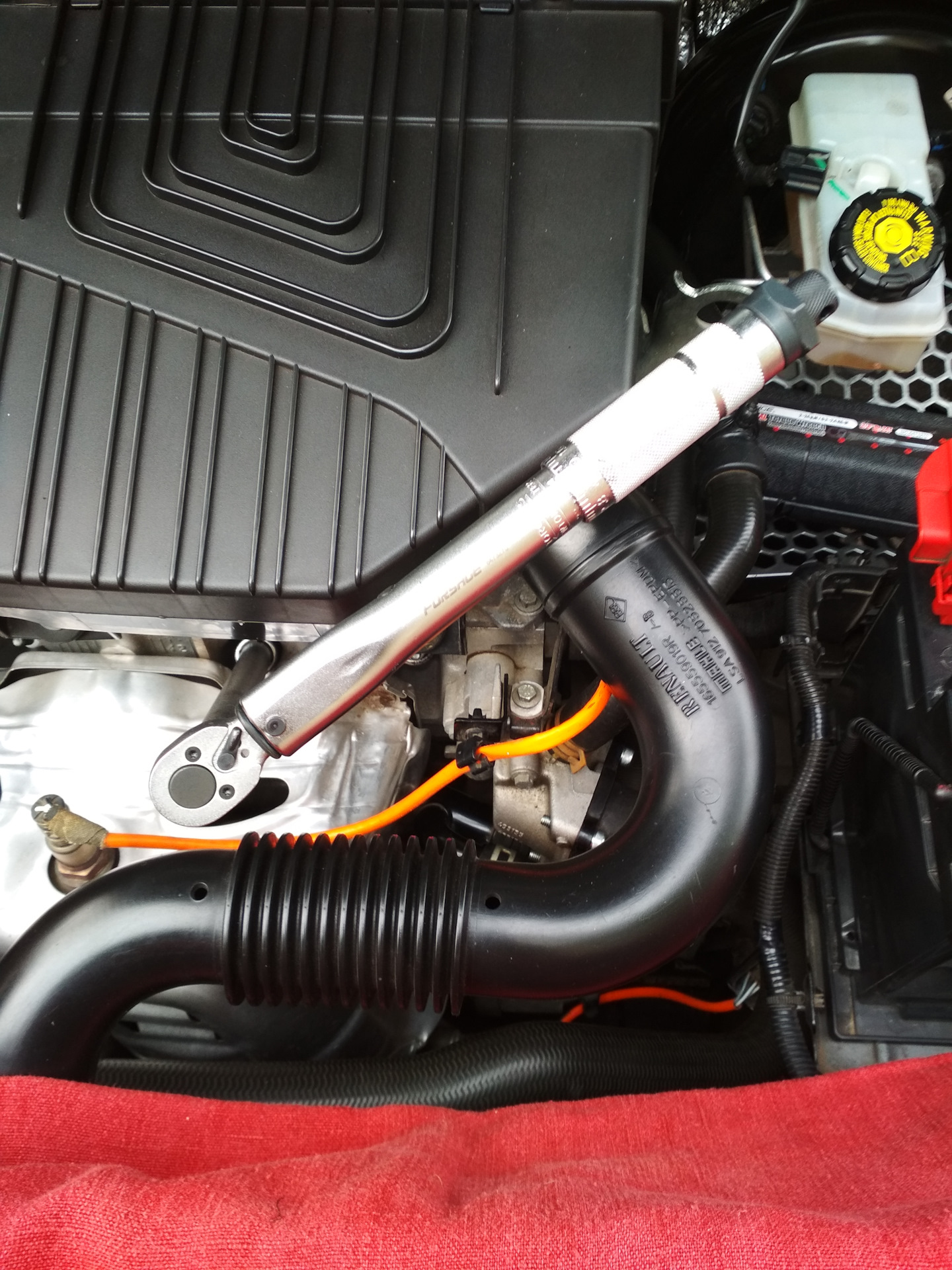

По свечам: поверхностный пробой изолятора, сломать ты ее не мог. У меня так же было на первом и втором цилиндра, правда свечи самые простые DENCO .
Во как? 🙄 Тоже так теперь думаю, как можно сломать свечу закручивая её динамометрическим ключом…🤨
Повесив вот так, как на фото ключ, уже можно надломить. Да, резиновой втулкой в головке. Да, можно. Говорю чисто так, поделиться опытом).

У меня датчик стоит такой, но попроще, есть на твоих фото. Тоже RENAULT, только нишиша от дёрганий не помогает. LADA 🤷♂️

Свечи к20tt крайне рекомендую, на своём степвее 1.6 к4м только они работают. Были и 7700500155, и BKR6EZ (4619) и двухконтактные NGK, всё не то, ровности работы двигателя не добился, только к20TT не палёные, проверенные довели всё до толку, обороты ровненькие, НЕ ПЛАВАЮТ. Всё процедуры замена всех прокладок впуска, дроссельной проведены до этого.
Согласен 100% ! 👍
В интернете есть ролики, как отличить палёнку DensoTT !☝
Типа того, вот первый попавшийся
Я у проверенного поставщика беру. Просто была королла е150, всегда денсо ставил простенький никеливые k16r-u11, а на степвее, начитался про NGK и изменил DENSO. Больше так делать не буду. Да и свечи меняю очень часто, каждое ТО, можете бросать в меня гнилые яйца…
Я не буду бросаться гнимыми помидорами 🙂
Сам — такой, масло по моточасам меняю раз в 7 тысяч км максимум выходит, закрутил новые свечи, машину как подменили — просто песня!🔥 Поэтому, теперь считаю, что свечи желательно менять не реже чем раз в 20 тысяч км пробега 😏
Ездил на Ниссане, ставил NGK, никакие другие на нем нормально не ходили. Да и бились как заводские. Простые V-Line.
На LADA начался танец с бубном. Стояли заводские Brisk, махнул на NGK, взял не те, надо было в конце артикула ES (одни горячие, другие холодные или как-то так), отъездили в принципе нормально, но динамика ухудшилась, потом поставил DENSO TT (о БОГИ как же их хвалят тазоводы), динамика как NGK, может даже чуть хуже, цена выше. Взял по заводскому номеру BOSCH, вот с ними топ. Динамика, цена. Но не выпускаю из мысли взять NGK, нормальные.

Перед тем как лезть в какой-то узел полезно сперва узнавать его цену. Хз 32 бр это много или мало :-)
Золотые слова! 👍☝😊
lemmus
~10$
Да. И я ломал изолятор, хотя ключ с карданчиком у меня.
У меня первый раз такое 🙂
Привет, Ген. Может при установке пережал. Теперешние свечи надо 25Н*м зажимать. А то чревато.
Привет Игорь! Исключено… 🙂 По техноте свечи зажимаю, спец инструментом😏
igr973
Не могу понять как такая поломка связана с силой закручивания свечи🤷 Перекос ключа при установке на свечу — это возможно.
Угу. Именно перекос. На Калине откручивал, в момент срыва свечи — клац головкой по изолятору и он раскололся. Правда свечи были на 16, где головка тонкая применяется.
Была бы головка на 21, вероятность сломать изолятор, была бы ниже.
Не зря все таки поменял и датчик. Отличная работа.
Тоже так думаю, спасибо! 🙂🙏🤝
