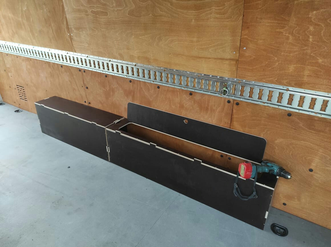

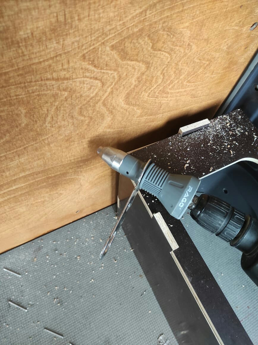

Купленный бусик был с необшитым грузовым отсеком, Заказал готовый комплект в Нордик Ван.Пришел быстро за три дня .Устанавливал самостоятельно, почти все отверстия совпали .Заклепочник дешовый сломался на 10 заклепке, купил второй, литой, за 1700 рублей, и он сдох на 30 заклепке, купил третий в Леруа Мерлен, тот который на шуруповёрт одевается, вещь оказалась удобная и практичная, доделал всю обшивку плюс такелажные рейки
Покрасил все части обшивки лаком, потом хочу весь отсек покрасить серой краской, этот цвет не очень нравится .

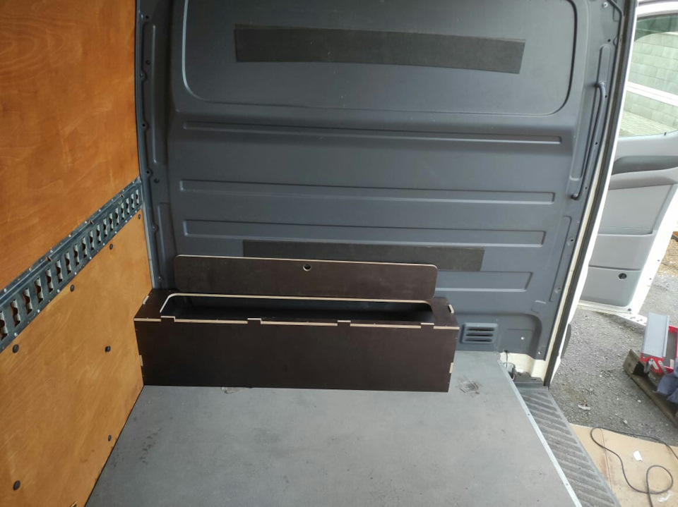

Также заказывал защиту арок и ещё такие рундуки для всякой мелочевки, на фото думаю все понятно.

На алике, от 1600 до 3500. В мерлен 1300, завтра посмотрю. Теперь все понятно, спасибо
Этот заклепочник — мать его… Пытался заказать, но Че-то цена не понятная. Потрогать — спрашиваю — смотрят как на идиота…
Заклепочник бомба, мне понравился, только вставлял его в дрельку она помощнее, рекомендую такой берет, если много клепать .
