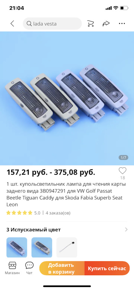

Добрый день дорогие мои.И так пришло время и вот решил довести начатое ещё раньше.Все знают что салон у нас большой, а света в нём мало.Если честно то его как таково вообще нет.Светильник только у водителя и радуйся жизни.Когда шумилась машина была кинута проводка под лампы.По том были заказаны плафоны с лампочками.Всё это долго лежало.По осени были вырезаны в потолке места для крепления плафонов и вот только сейчас всё было на конец подключено.
И так по работе.Снимаем цен реальный плафон(под очечником идут два болта на крест)и снимаем.Дальше отсоединяем два штекер( один идёт на свет, другой идёт на микрофон).Бутьде аккуратны с микрофоном.Он прикреплён( штекер), через скобку к крайнему креплению и его легко обломать.Затем на разъёме который идёт к свету надо сделать разрезы в проводке чтоб подсоединить проводку на задние плафоны.
Провод зелёного света идёт на минус на дальних плафонах.
И вот вам результат.Открывая водительскую дверь у нас загораются задние фонари.А при закрытие машины они плавно гаснут.Если на задних фонарях переключить на третью позицию то они будут гореть принудительно.Можно эту позицию записать от концевика задней двери и он будет включаться когда будет открываться задние дверь. Ну вот вроде всё.

На фотках, где я из покупал (Алик), видно что от Фольца ( Пассат, Гольф).
А от какой они машины?
Вот один из сайтов.Брать лучше сразу с проводами.
Заказывал на Али.сайт скину позже.
Где брал такие светильники?
