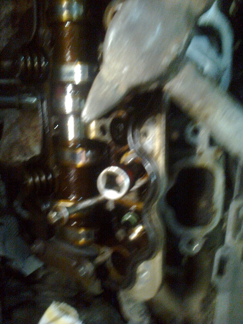

1.Был куплен рассухариватель клапанов от Ваз, после покупки пересверлил отверстие на нем это видно на фото.
2.Взял свечу аккуратно распели болгаркой и вытащил керамический электрод., подобрал медную трубку по диаметру отверстия свечи и состыковал, после с помощью ортофосфорной кислоты и паяльника все запаял. Крутим шкивок по часовой первого цилиндра на отметку 40, это верхняя мертвая точка и так каждый цилиндр после замены. Накачивал компрессором 6-8 бар можно и без компрессора если его нет . Перед этим, проколотил клапана трубочкой, а то они не рассухаривались.
3.Колпачки купил от Француза (FCR 210328) качество на высоте не хуже оригинала, Колпачки подходят от Ваз 16-Клап. Судя по старым оригинальным колпачкам месра. они похоже на вазовские оригинальные по цвету и качеству.
4.Распредвал не снимал, взял подложил на край распредвала резинку и затянул болтами.
