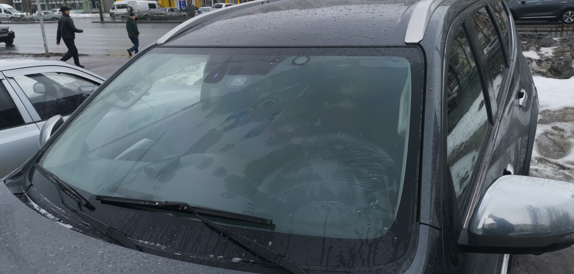

Меня давно не устраивала система очистки окон автомобиля. На ветровом стекле дворник не очищал участок перед стойкой слева ветрого стекла. Из-за этого выпадал из виду значительный угол обзора который состоял из стойки и неочищенного участка ветрового стекла. Первоначально я пытался поставить дворник выше, но так как у дворника свой изгиб, то он не вставал параллельно стойки. Параллельности удалось добиться после загиба в тисках. Теперь очистка ветрого осуществляется так как и должно быть.

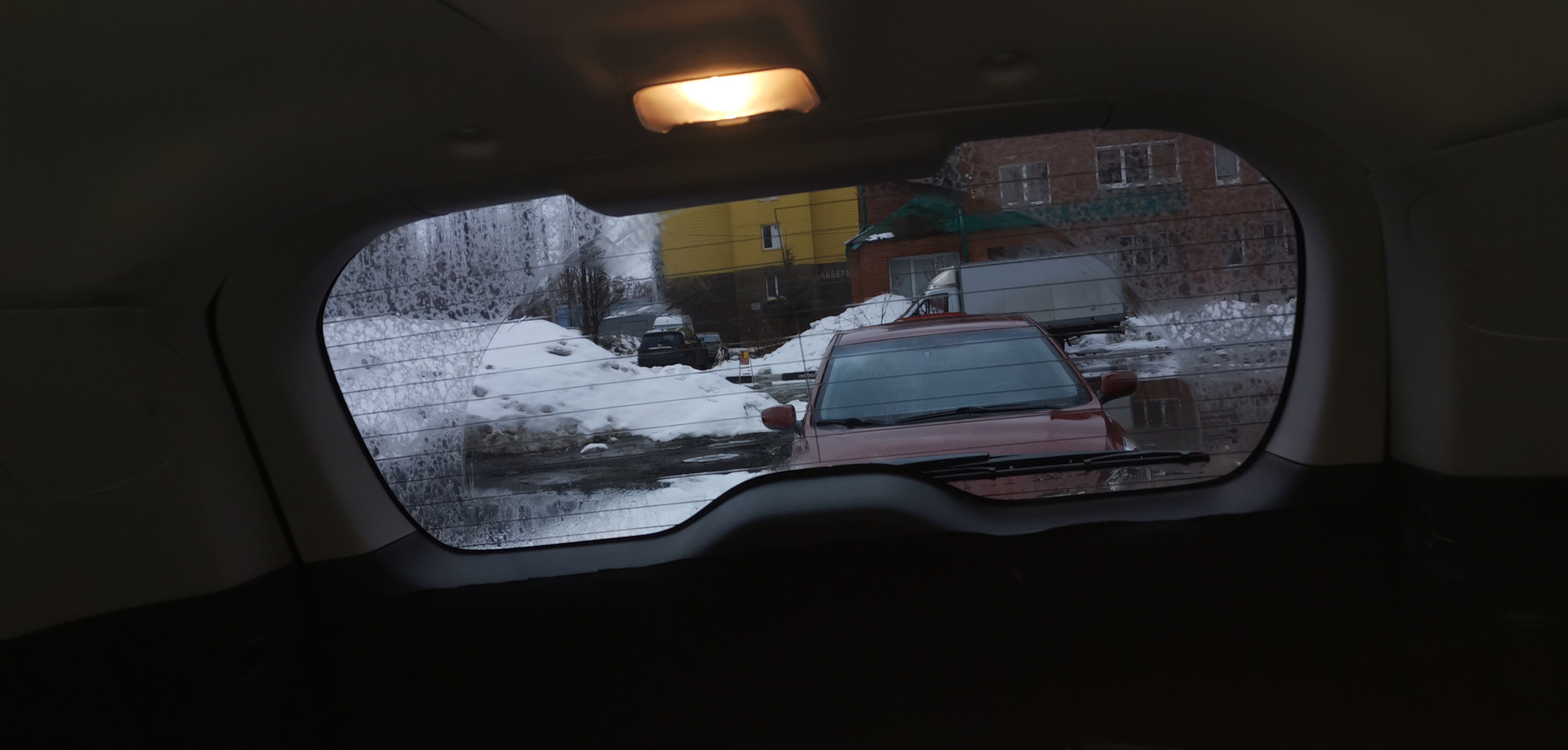

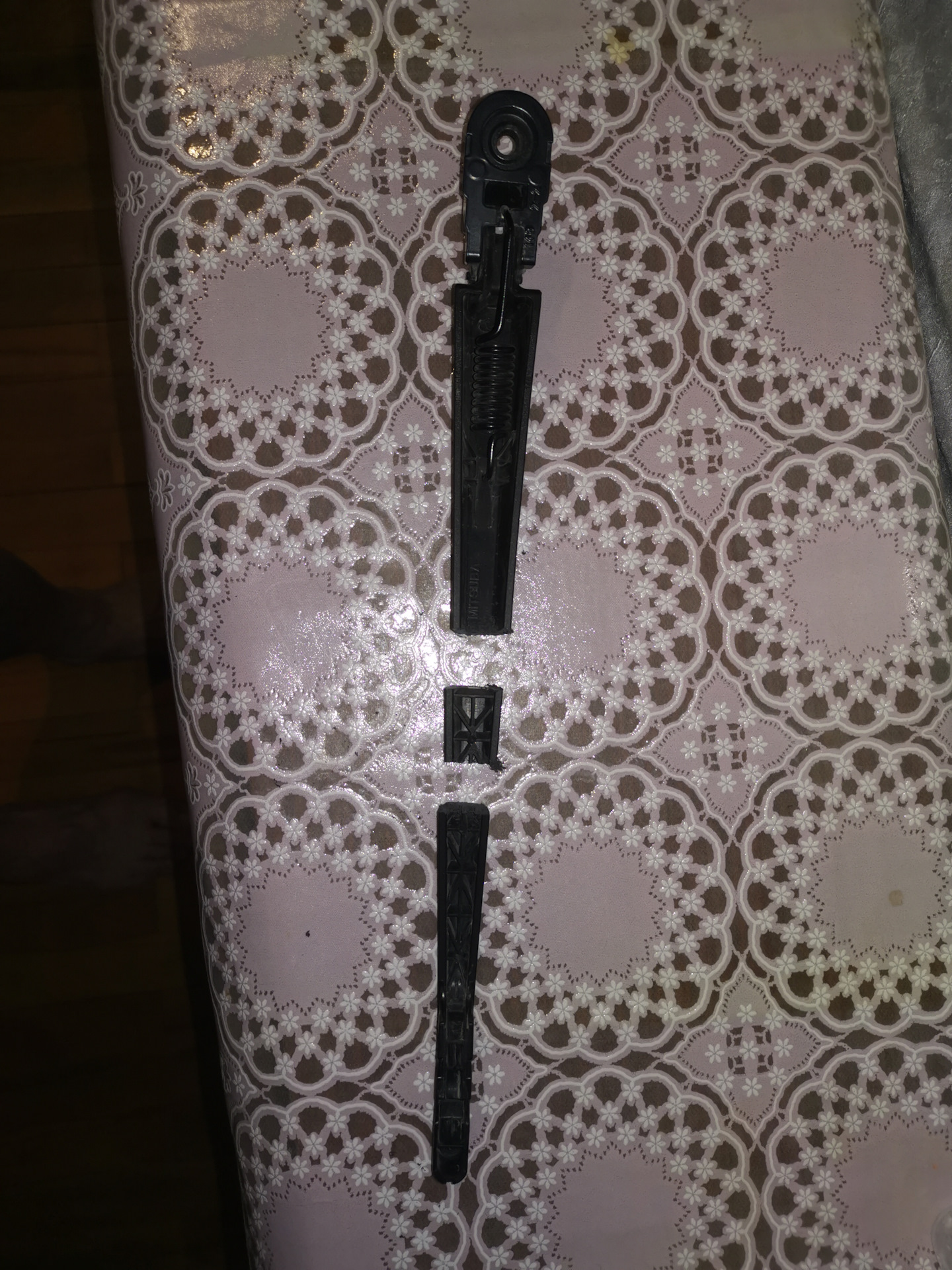

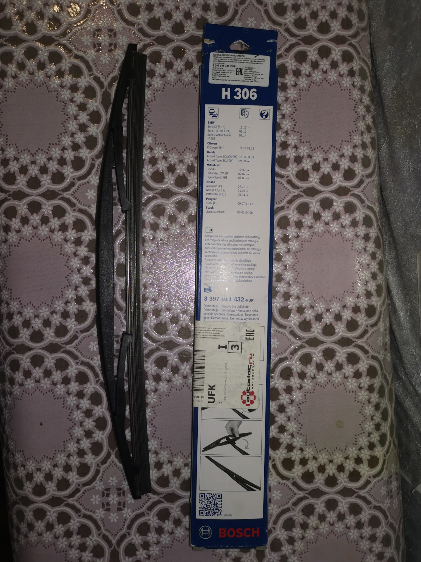

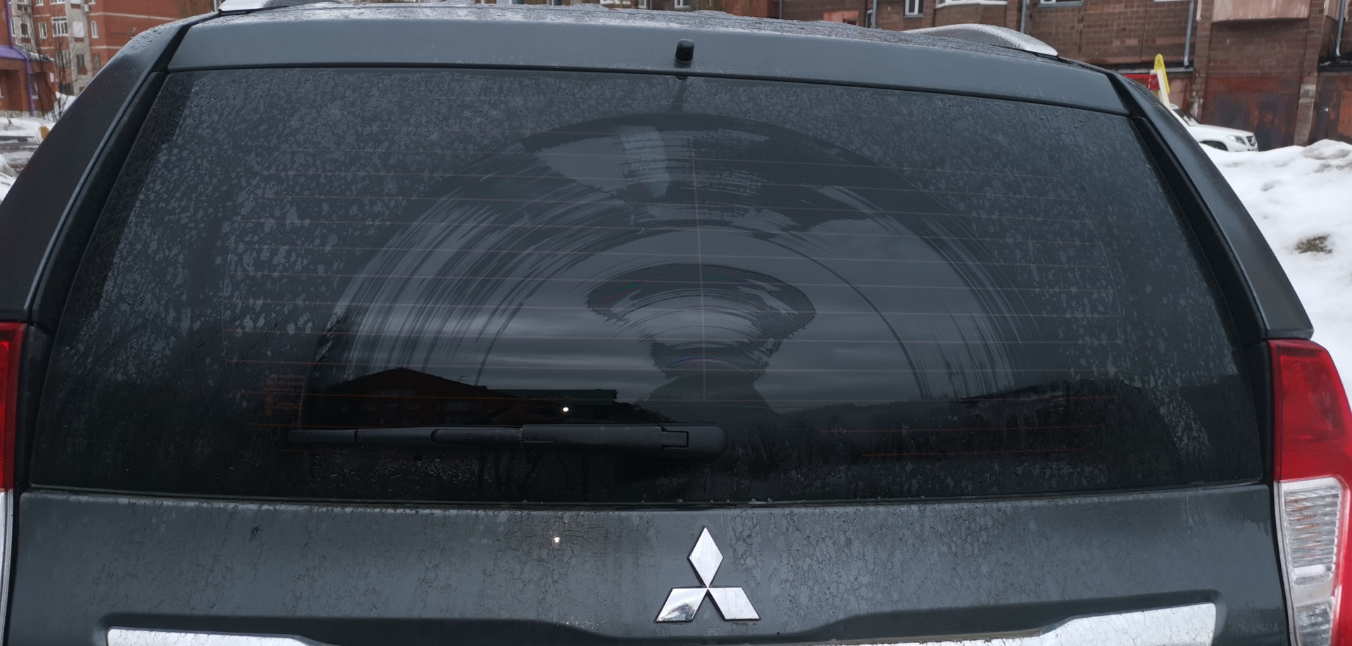

Заднее стекло также очищается очень плохо. Причина в длинном рычаге дворника и малой длине дворника. Из-за этого очищается плоскость по большому кругу, а участок возле основания не прочищается. Я уменьшил длину рычага дворника, для этого его разреза и заново склеил эпоксидкой, нужной длины. Стеклоочиститель купил большей длины, на фото имеется.

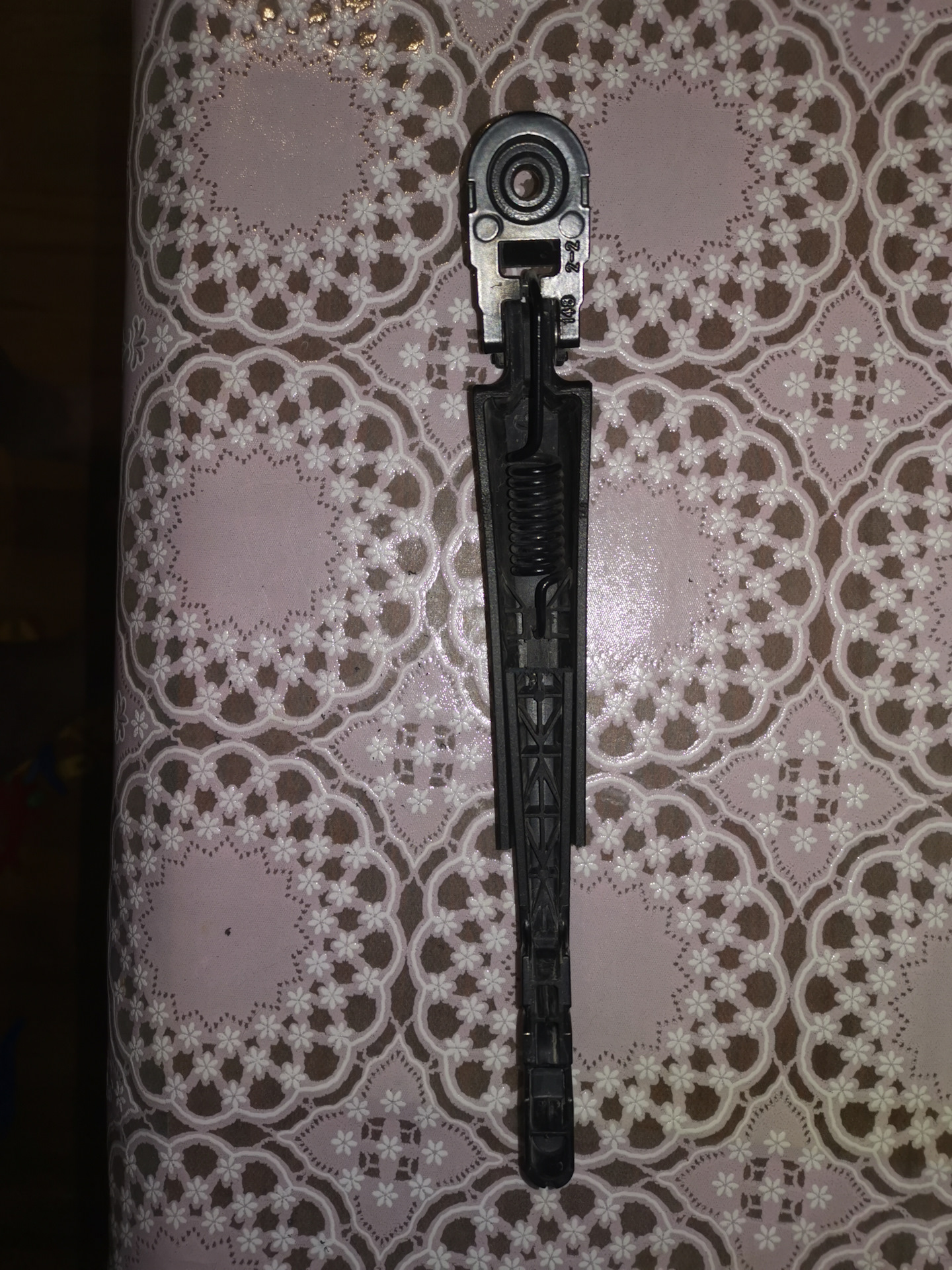

Из-за того что пружина на рычаге ослабла, я заехал на сервис и попросил сварить половину колец на пружине сваркой. Теперь другое дело!

После сварки пружины щётки на много стали сильнее прижиматься к стеклу?
Да посильнее, еле потом пружину на место поставил. Свалили на сварочном полуавтомате
