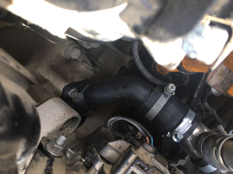

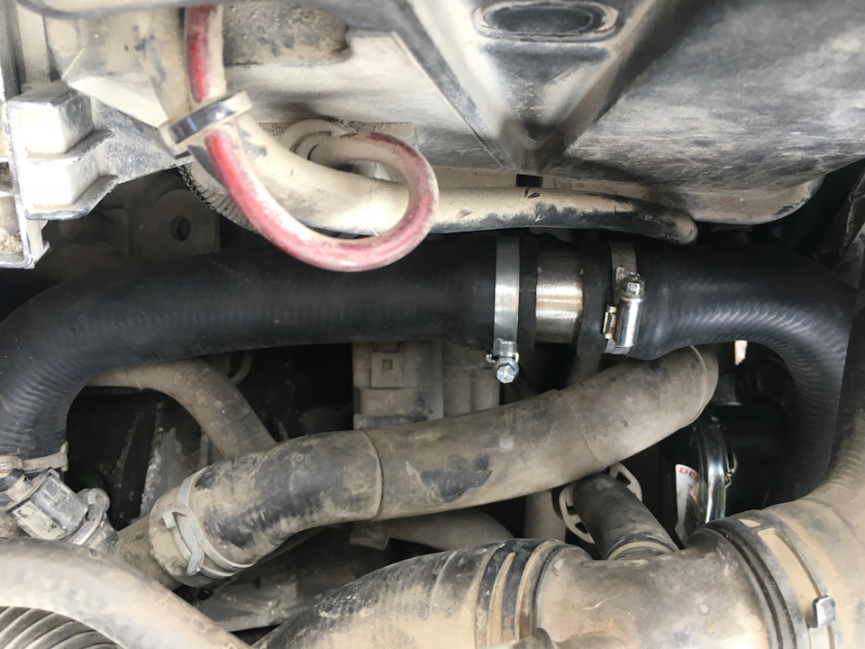

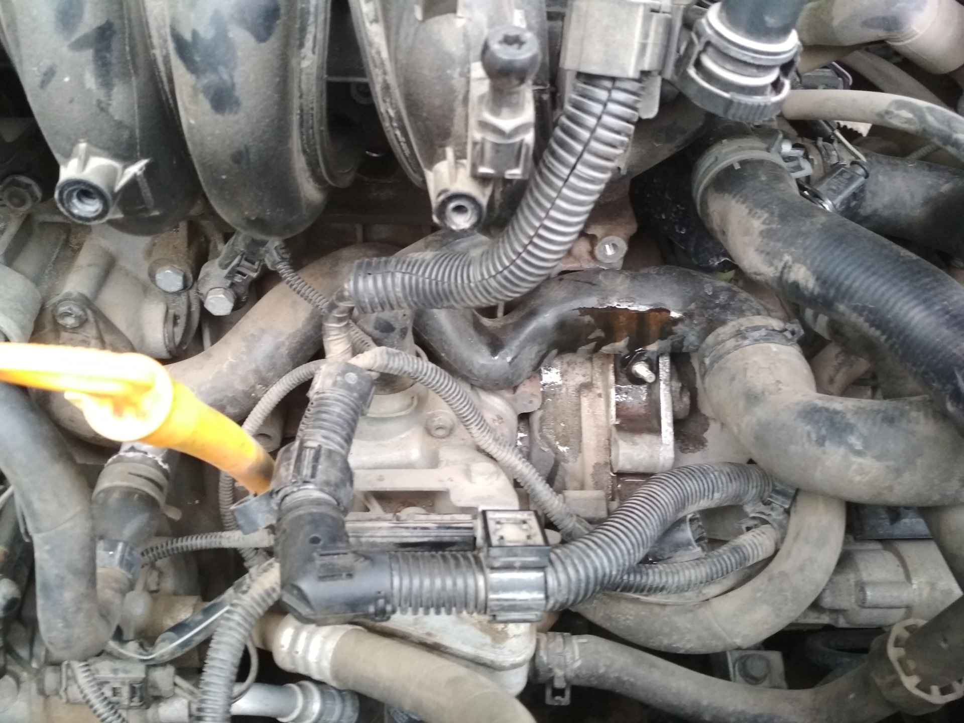

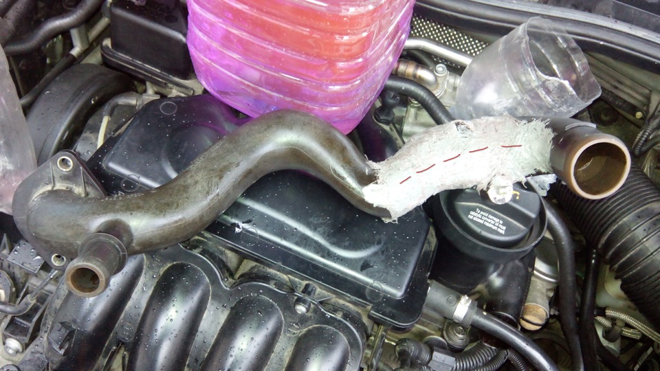

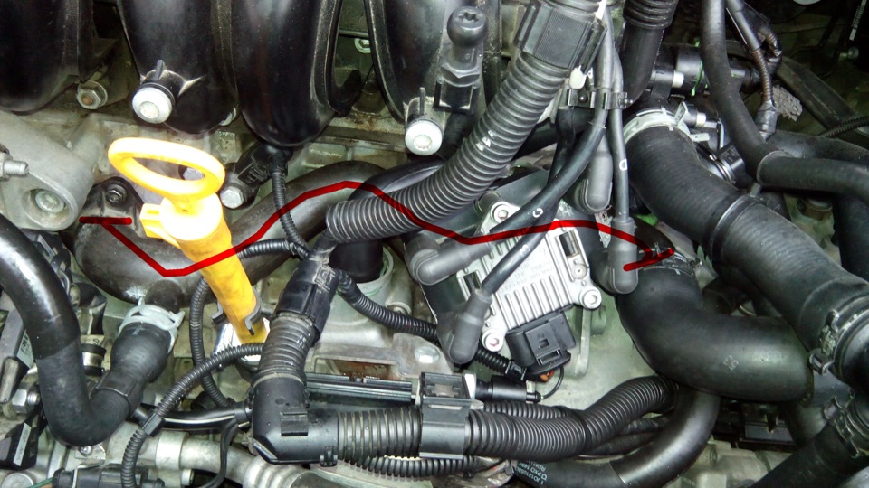

Ну не хочет новый антифриз литься по каналам и патрубкам моего двигателя. После недавней замены термостата и помпы, внезапно в дороге, треснул пластиковый патрубок системы охлаждения. Так как он находится в непосредственной близости к блоку двигателя, он тоже как и корпус термостата "сварился" за 7 лет и нашёл дырочку… )
Я даже не сразу понял откуда так залило всё антифризом, вся подкапотка была залита, даже радиатор (тогда я сильно расстроился). А этот патрубок находится прямо за катушкой зажигания и насосом дополнительного воздуха (благо который я давно демонтировал). Когда всё высохло на горячем двигателе, на "виновнике" осталась тонкая подтекающая полоска.
Сначала подумал что хватит заклеить его двухкомпонентным клеем (Поксипол), но это тема мне не помогла и он опять потёк. Кстати, спасибо Николаю за быструю доставку клея и Василию за помощь в ремонте, в полевых условиях.
Пришлось заказывать новый, стоимостью порядка 1900 рублей (с прокладкой). Слава Эмексу с его клубными скидками! Минимум что мне удалось найти в рознице по России — 2200 рублей. Деталь такая существует только в оригинале, номер её 06A 122 481. "Эксклюзивными" правами на производство этих патрубков владеет GEIGERrohr. Номер прокладки 038 121 119 B.

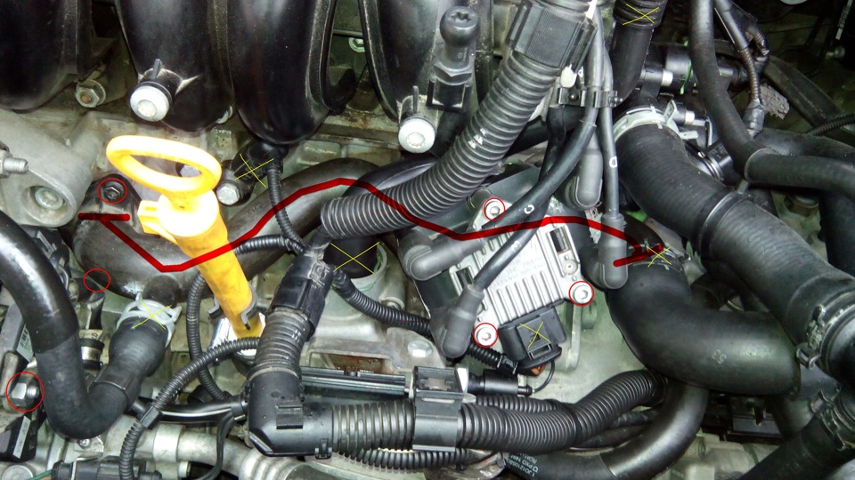

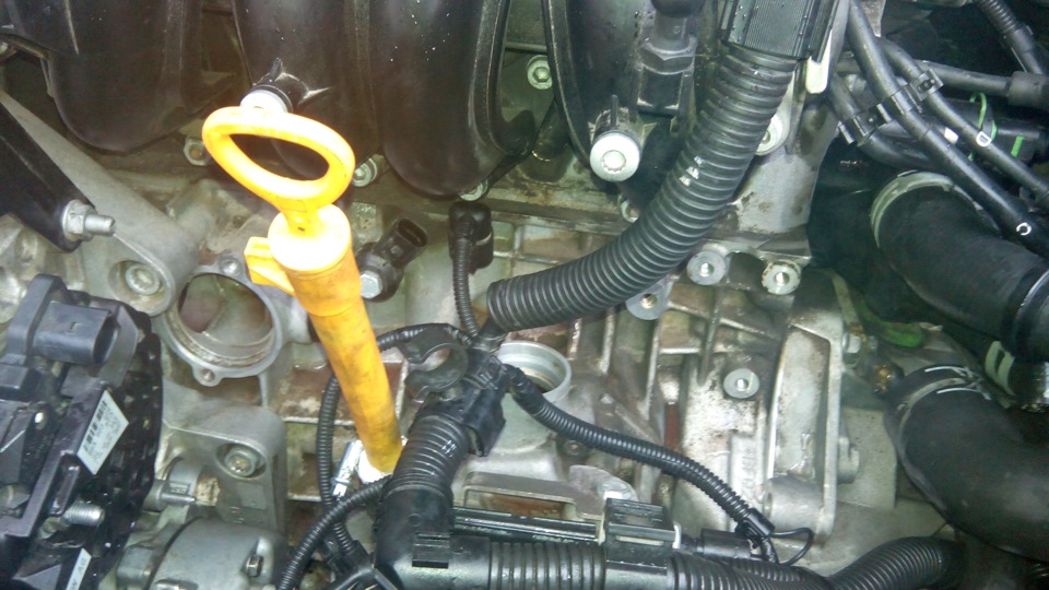

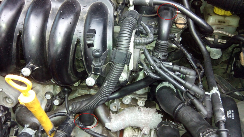

Итак, деталь приехала — надо ставить! Ставил сам. Чтобы добраться до патрубка надо:
Снять насос доп.воздуха и его кронштейн.
Потом надо снять все фишки со всех датчиков и убрать провода, которые могут мешать работе.
Далее снимаем катушку зажигания, ВВ провода убираем в сторону, снимаем кронштейн, к которому прикручена катушка.
Снимаем трубку системы ВКГ, которая идёт от картера к сепаратору.
Откручиваем провод идущий на генератор, он будет мешать откручиванию нижнего болта крепления патрубка.

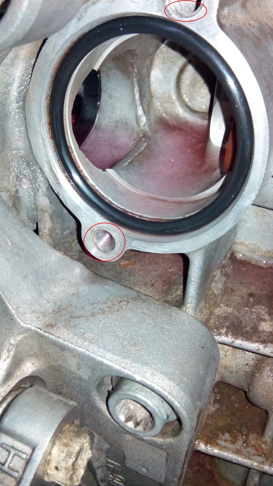

Теперь надо снять резиновые шланги с патрубка и открутить два болта крепления его к блоку двигателя. Там внутренний шестигранник на 5. Или ключ на 10. Понадобиться гибкий удлинитель с битой под шестигранник.

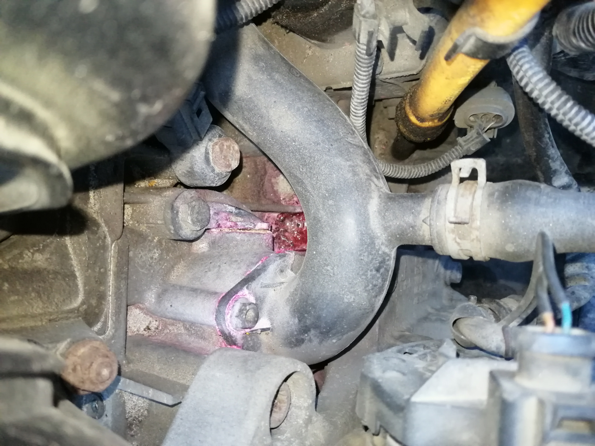

Когда всё снимите, повытираете все места соединений, наведёте общий "марафет", можно приступать к установке нового патрубка. Сначала нужно установить новое уплотнительное кольцо:
Потом вставляете туда патрубок и прикручиваете болтами к блоку. В этом месте замена может растянуться на час, так как нижний болт крепления не хочет заходить ровно по резьбе, даже гибкий удлинитель не помогает. Снимать генератор мне не хотелось… Изловчился по месту, уже не помню даже как… но гемор редкостный, места крайне мало.
Собираем всё обратно, одеваем все фишки, клемы, шланги. Заливаем антифриз, прокачивая нажатиями на патрубок идущий от нашего "новичка" к термостату. Заводим, греемся, доливаем антифриз по уровню, курим с наслаждением (как после хорошего секса)…

На BSE другая схема расположения патрубков. И термостат стоит с другой стороны двигателя.
Добрый вечер! Случилась такая же беда, начались подтеки антифриза в креплении патрубка возле генератора. Подскажите пожалуйста — реально ли заменить эту самую прокладку, не снимая сам патрубок? Просто его отодвинуть на себя, поменять колечко и закрутить обратно
Нет. Только снимать. И ставить сразу новый патрубок. Хотя бы Stellox. И заглушку, рядом в блоке, тоже сразу заменить на оригу.
В этом месте же кольцо стоит уплотнительное, почему дело не может быть в нем? Патрубок ведь сам не течёт, а течёт стык. Я чего-то не так понимаю?
Да, вы не понимаете, что не сняв весь патрубок не поменять прокладку. И не понимаете, что старый патрубок может рвануть в скором времени от его демонтажа.

Потек у меня 06А 122 481 пластиковый патрубок, Год назад менял термостат в сборе ( паук) и антифриз, не хотелось бы при замене патрубка менять снова антифриз.
1)Сливать Антифриз лучше на холодную или прогретый двигатель. у меня уже снят пылесос с трубками картырных газов.
Я хочу слить в чистую ёмкость с нижней точки радиатора жидкось.
2)После снятия пластиковой трубки ( патрубка)с блока много ещё вытечет антифриза?
сейчас
Дайте немного остыть движку и сливайте, через кран снизу. Возможно немного, может грамм 200 выльется с патрубка. Некритично. Дольете.
у меня автомобиль стоит разобран пару дней, я так понял, что нужно перед заменой прогреть, а потом сливать?
Зачем? ) Сливайте как есть.

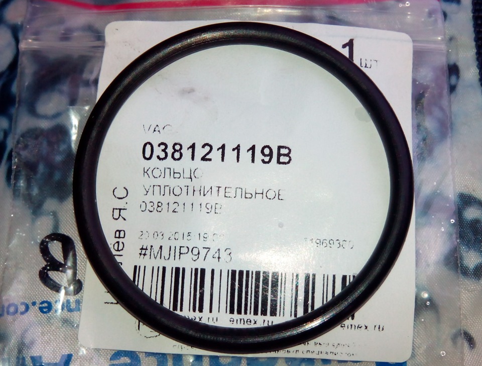

Почему то каталог экзиста выдает это кольцо 038121119B и аналоги как "прокладка термостата". Это точно нужное кольцо?
Описание может быть какое угодно )
Главное что этот номер оригинальный и подходит 100%
И возможно даже подходит к термостату… Там такое же круглое кольцо. Но это не точно ))

Блин тоже треснул этот патрубок. Его можно запаять? и можно оставить старую прокладку?
Патрубок менять! Прокладку тоже.
Я тоже как ты заменил термостат в сборе (до этого 1,5 года назад менял отдельно термостат), и после этого тоже треснул этот патрубок. Вчера при замение нижний болт похоже встал криво и сьел резьбу, подставил шайбы и так затянул)).
Когда заменил термостат отдельно его открытие было с 94гр (131 группа Вася), а как заменил в сборе то открытие 109,5гр на телевизоре можно яичницу делать! Может и поэтому патрубок треснул
Может антифриз концентратом залил? Вот она и греется. Попробуй разбавь дистиллятом, чтобы понизить точку кипения.
