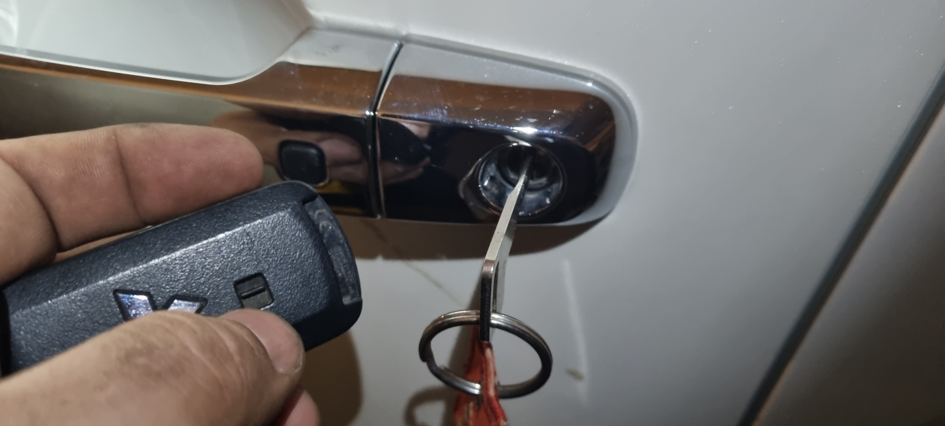

Дверь в машину можно открыть ключом через личинку. В моём случае ключ надо сразу вставить в его гнездо, расположенное у коленки водителя, иначе после появления питания сразу заорёт штатная сигнализация.

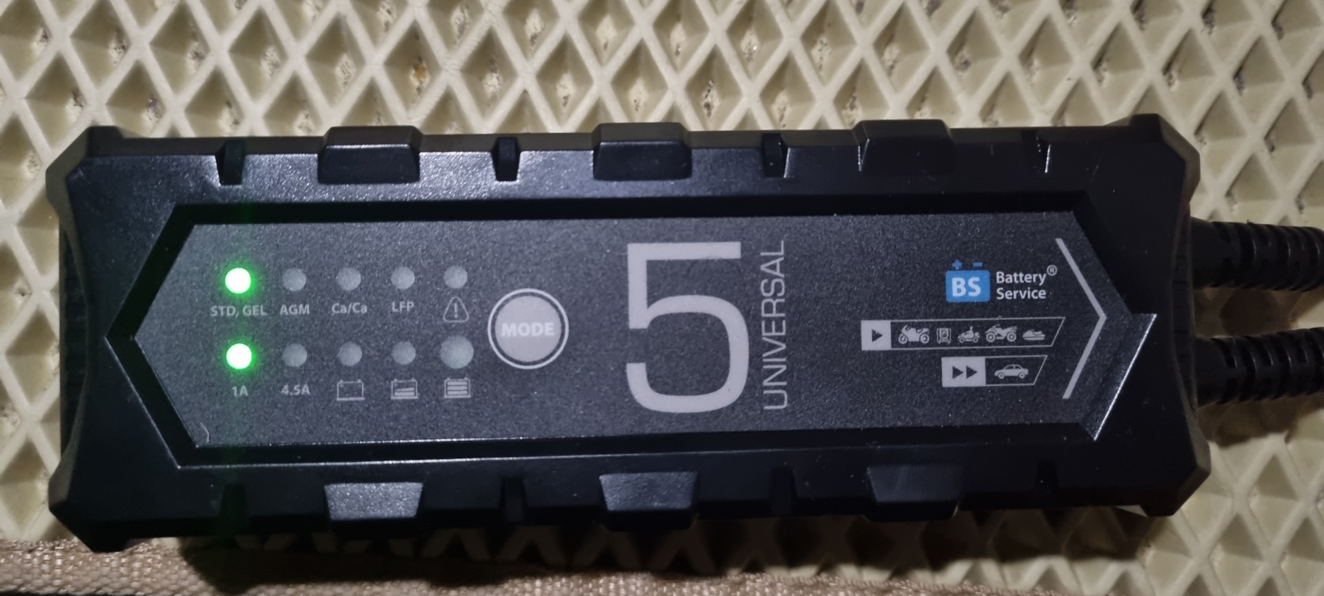

Весьма вовремя в хозяйстве появилось новое зарядное устройство для аккумуляторов "Battery Service Universal 5". Девайс является продолжением прошлой модели PL-C004P и умеет заряжать аккумуляторы любого типа, от мотоциклетных и детских машинок до всей линейки легковых АКБ. Я планировал его использовать для дозарядки и попытки продлить жизнь текущим аккумам, но судьба распорядилась так, что на пробу досталась нестандартная задача.

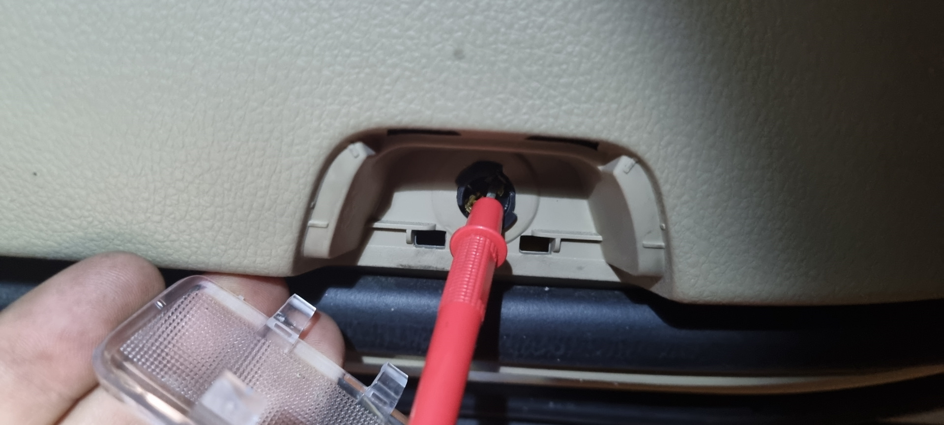

Ближайший доступ к плюсовому проводу с удобным подключением был обнаружен в подсветке двери. С помощью тестера было выяснено, какой из контактов является плюсовым. С помощью того же тестера обнаружилось, что от былых 12 вольт в сети осталось менее двух.

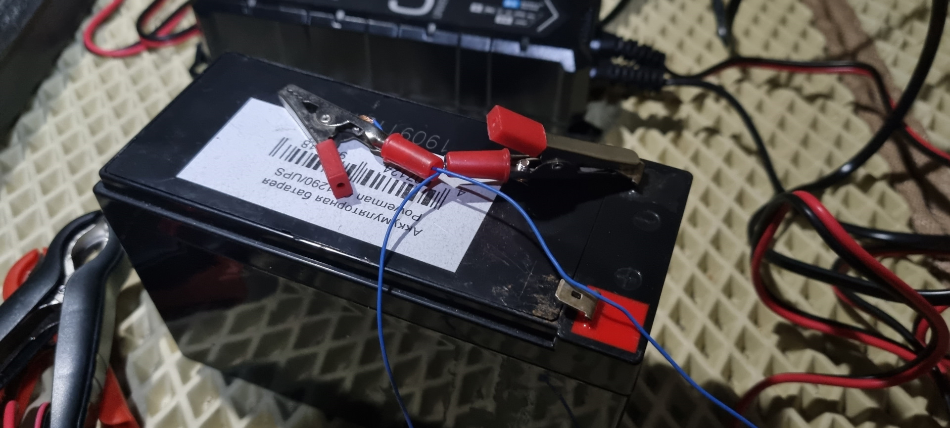

И тут обнаружился минус "слишком умной зарядки". При подключении к машине она тут же сообщила, что аккумулятора не видит, и заряжать там уже совсем нечего. Ок, на этот случай есть "план Б". Достаём из недр старенький аккумулятор от ИБП, и подключаем его параллельно с ЗУ. Все мои знания об электрике соообщают, что это должно помочь.

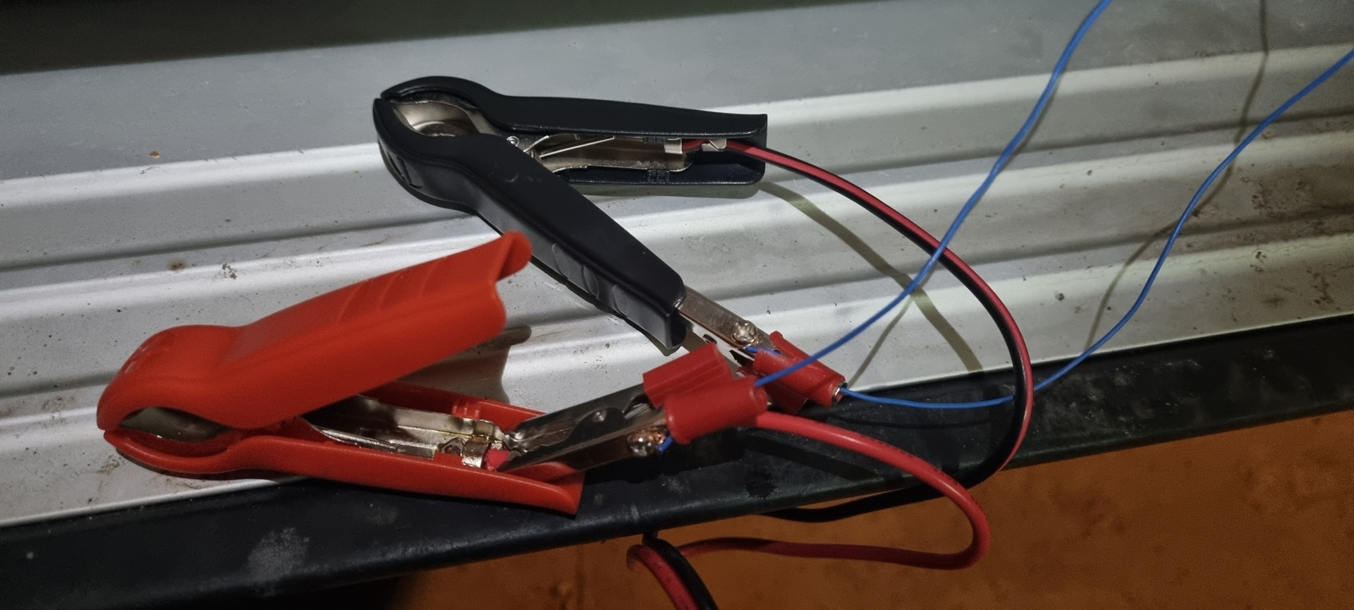

Но чуда не происходит. ЗУ всё равно ничего не видит, а тестер говорит, что и в этом аккумуляторе осталось около 3 вольт напряжения. Ясно. Собираем новую схему. Подключаем к мелкому аккумулятору обычный 12-вольтовый адаптер, от него параллельно кидаем крокодилы на зажимы ЗУ. Как итог — ЗУ наконец то видит, что перед ним хоть и дохлый, но аккумулятор, и начинает свою работу.
На зарядке единственной кнопкой управления выбираем режим 1А, чтобы максимально щадяще зарядить маленький аккум. За 3 часа маленький аккумулятор заряжен полностью, и с его помощью можно запитать бортовую сеть через разъём лампочки в двери.
Аккумулятор даёт достаточный ток, чтобы не открыть капот, а дальше всё уже достаточно привычно: не отсоединяя мелкий аккумулятор, который позволяет ЗУ "увидеть" большие батареи, стартуем зарядку больших, уже с режимом 4,5 А. Тут честно скажу, время не засекал, но по одной ночи на аккумулятор оказалось достаточно, чтобы они зарядились на полную.

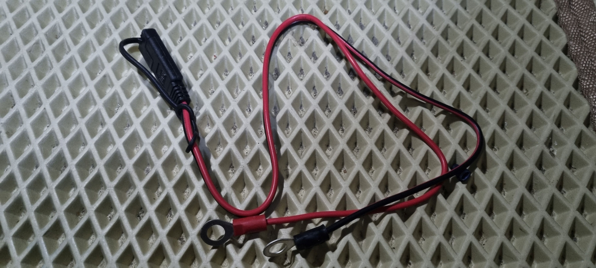

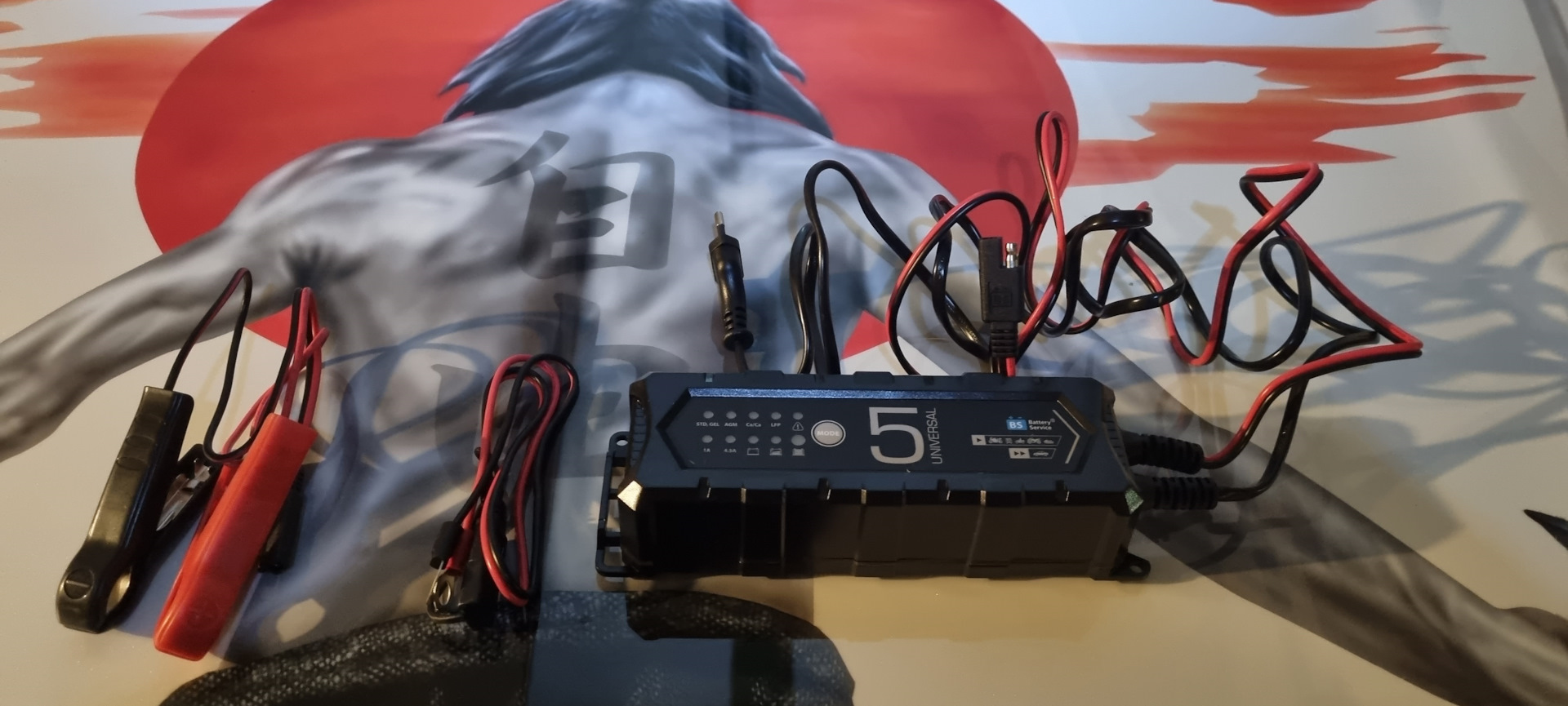

Зарядное устройство, которым я обзавёлся, устроено довольно грамотно: оно существует отдельно от своих крокодилов и от еще одного провода, входящего комплект, и позволяющего присоединить его к аккумуляторам на постоянной основе.
В моём случае это очень удобно, так как чтобы в будущем не париться с лампочками, можно с левого АКБ через штатный уплотнитель пропустить этот провод в салон и при повторении проблемы уже не собирать сложную схему через лампочку и предохранитель, который может сгореть. Достаточно будет просто воткнуть ЗУ в штатный разъём. А крокодилы пригодятся чтобы использовать его для других батареек.
При желании и сам девайс можно закрепить в машине, так как оно оборудован "ушами" для крепления, и защищён от воды и пыли по IP-65 (полная защита от пыли и от струй воды). Но это, думаю, для меня будет лишним.
