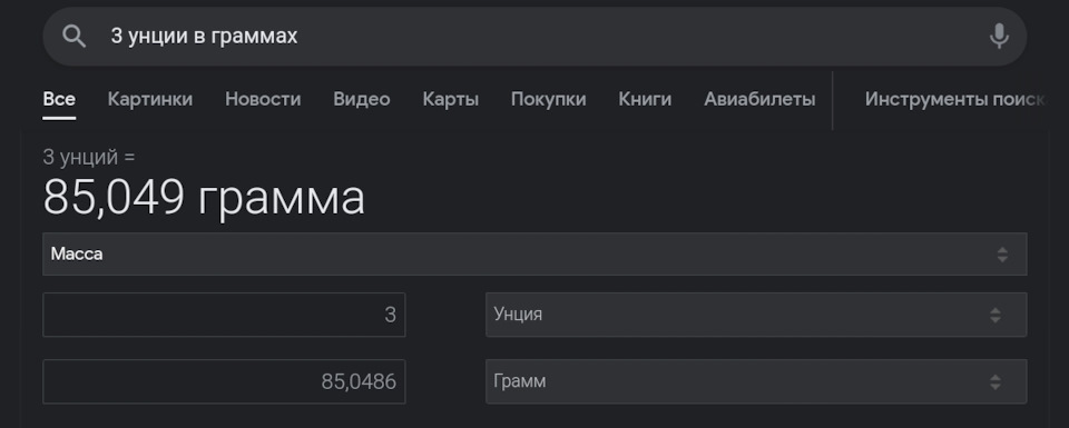

3 унции, это я так понимаю примерно 100 гр?
85 вроде

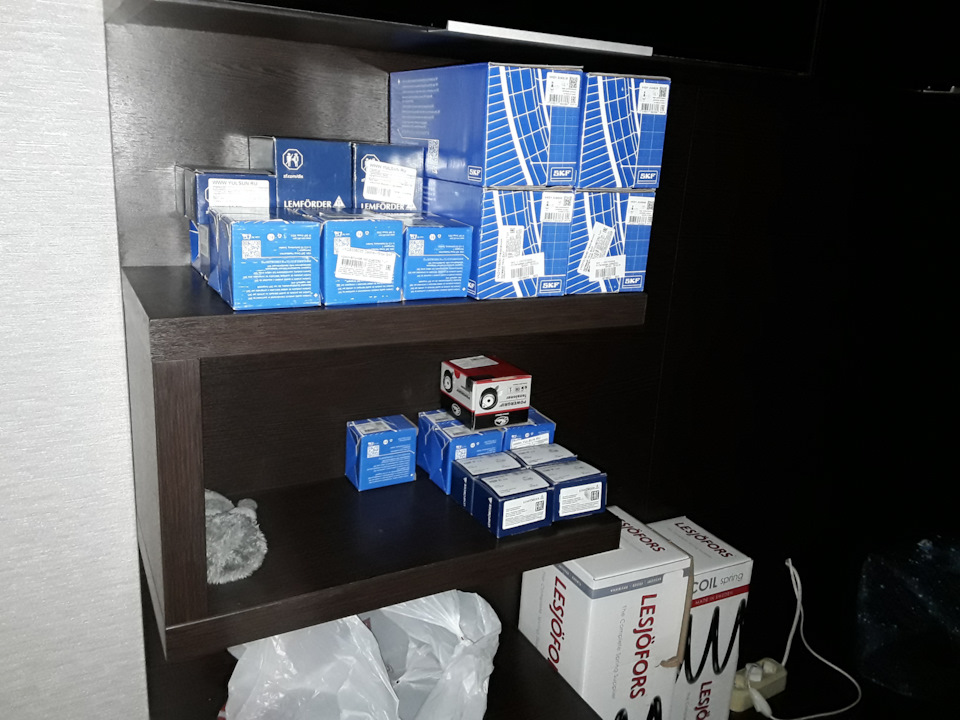

Миш, у нас сейчас в тренде импортозамещение, а ты все унции да унции ))
Виды на содержимое салона и багажника восхитительны)
На данный момент я против импортзамещения :) тарюсь качественными расходниками:
xrom-spb
Блин, я не то копил, банки выкину и буду запчасти копить
Давай меняться! 😃 Банки лучше! 👍👍👍
