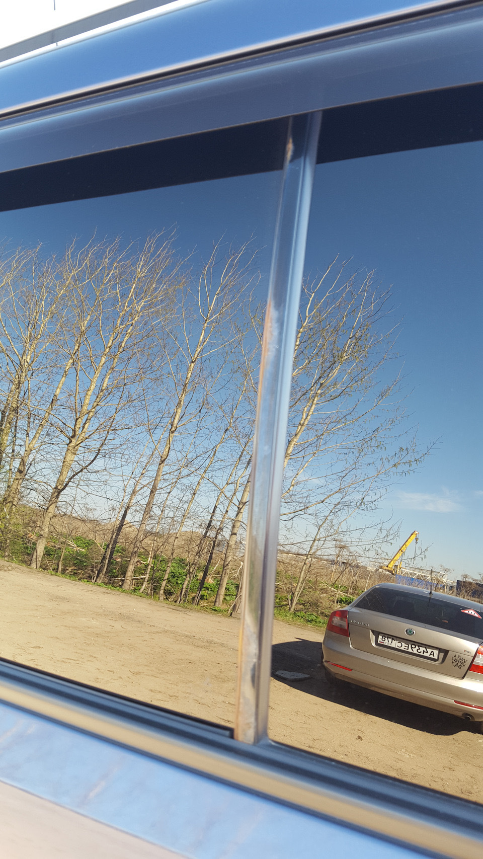

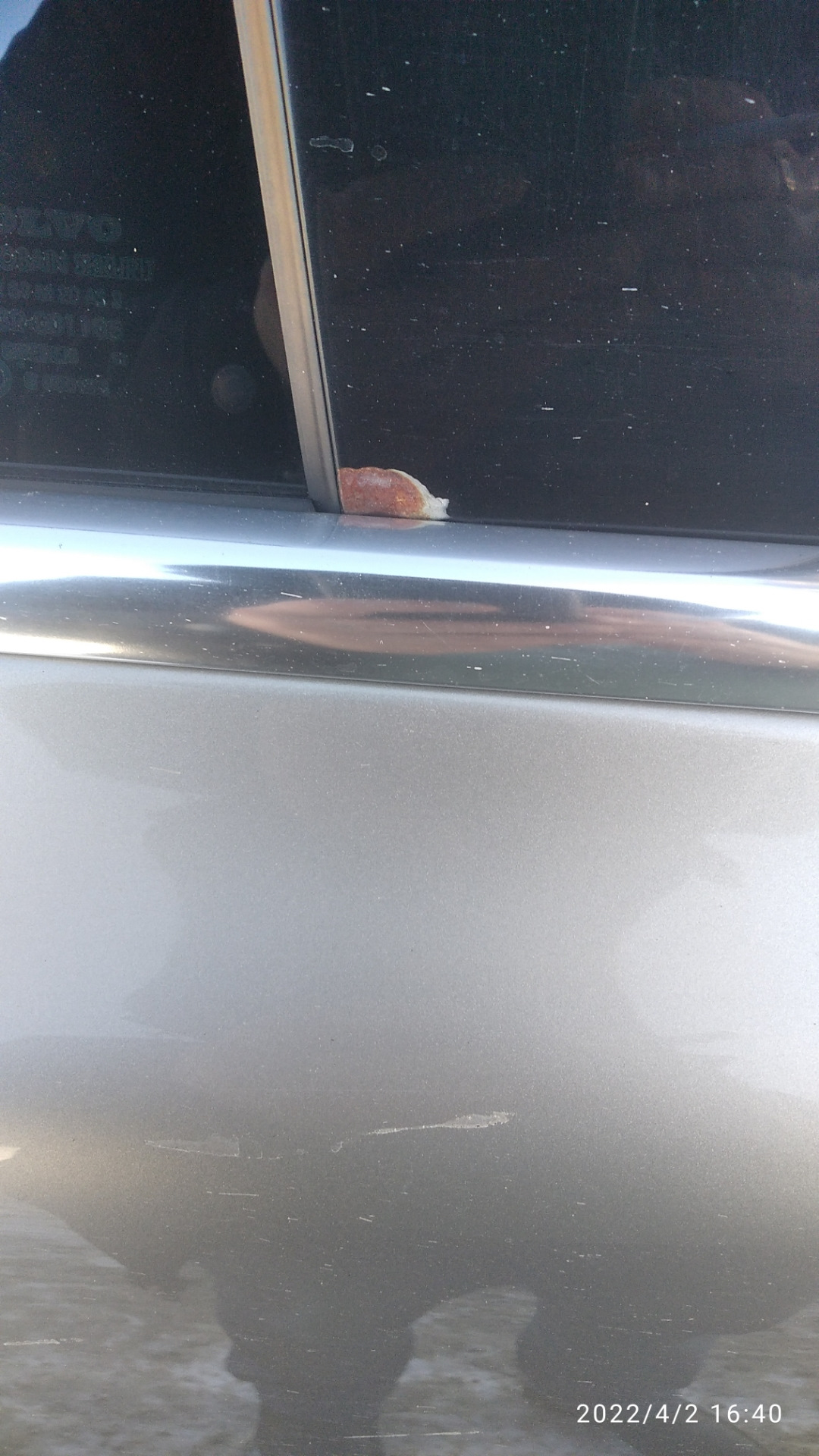

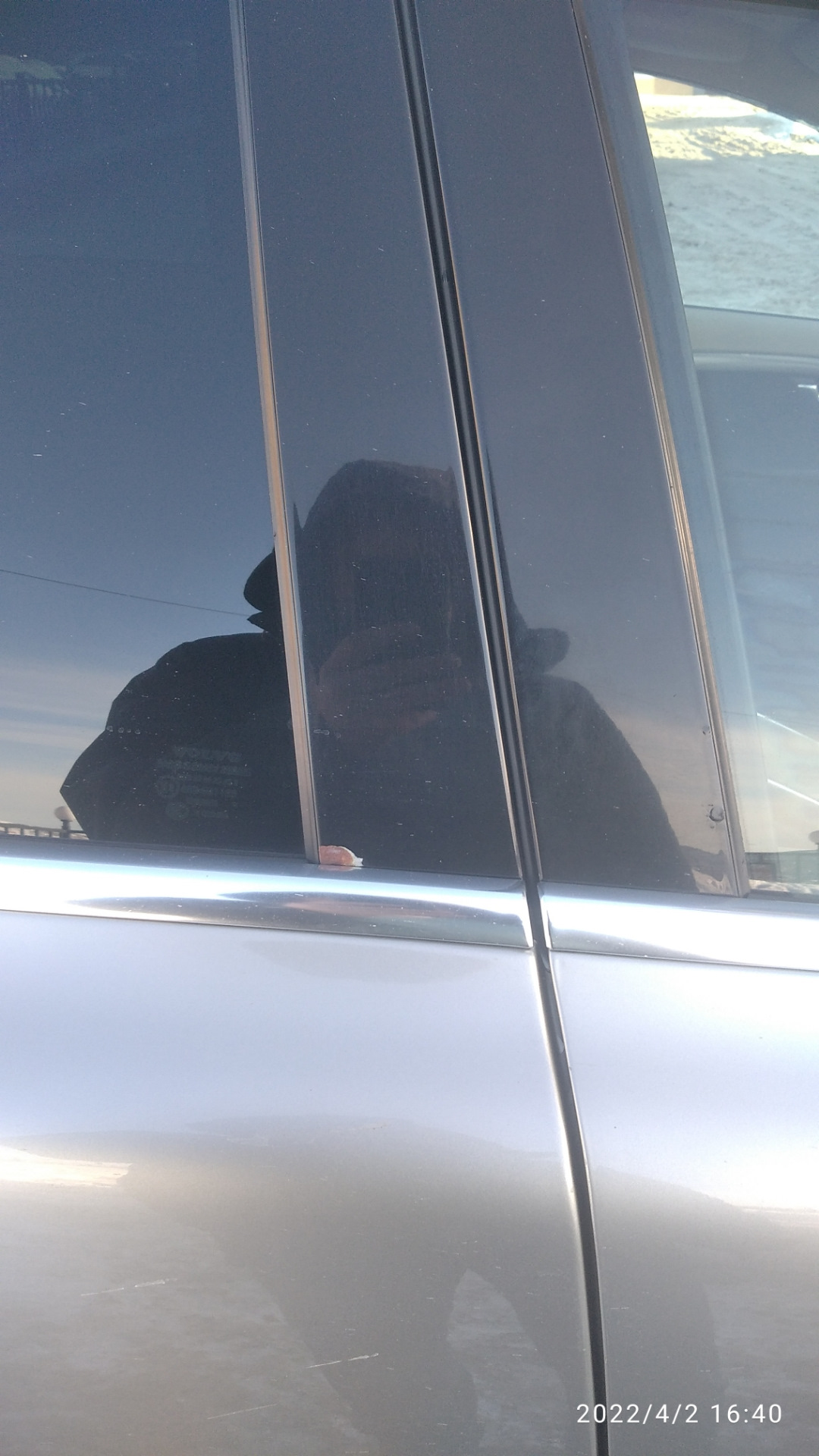

Прям бяда, бядовая. Отвалилась краска, прям на самом видном месте. И на передней двери зреет, наверное скоро отвалится кусочек. Новые накладки, даже смотреть не хочется, они итак то были не дешёвые, а сейчас так, вообще наверное, космос. Может у кого завалялись? Или поделитесь, кто что делал. Думал, может плёнкой затянуть. Короче, бяда😞

Странно. У меня тоже кусочек отвалился, камень прилител. Но ржи нету.
Там пузырь был, как и спереди видно, под краской, видно водичка сделала своё дело. 🤷♂️

А ржа, будет 😂. Со временем 😆
Вторй год не цветет. Цинк видимо не тронут

Была такая же ситуация. Осенью отдал малярам, покрасили норм, но сейчас опять поползло. Поскольку молдинг вплотную к накладке и отбил там краску. Поэтому после замены или покраски этих накладок, их нужно затянуть в плёнку.

Там глянец, только если снимать и целиком красить. Так это надо мастера толкового.
Можно в пленку закатать, резинки вокруг разбираются легко, как и демонтаж стекла

Преобразователь ржавчины, наждачка, красите в грунт и можно в обычную черную краску. Затем в пленку в пленку. До лучших времён)
Нашёл б/у. По адекватной цене.
Я брал 1 штучку б/у у swedzap, посмотрите на авито. Без дефектов с япии полным полно было.

Снять стекло, верхний молдинг (снимается просто руками, наружу), вытащить резинку, та, которая у этогй вставке, нижний молдинг я поддевал лопаткой вверх, дальше все увидите. Это при условии, что весь разбор как на 60-ке
Они на заклёпках сидят под резинкой. Заклёпки высверливать надо.
