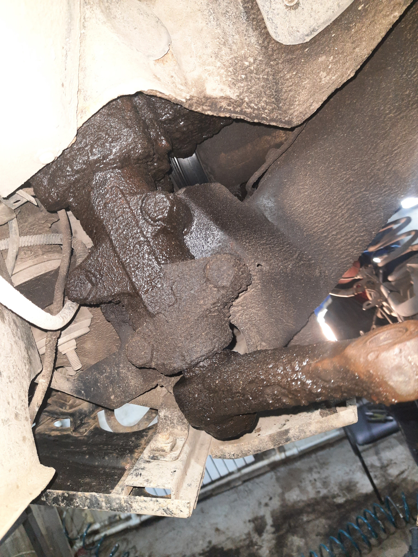

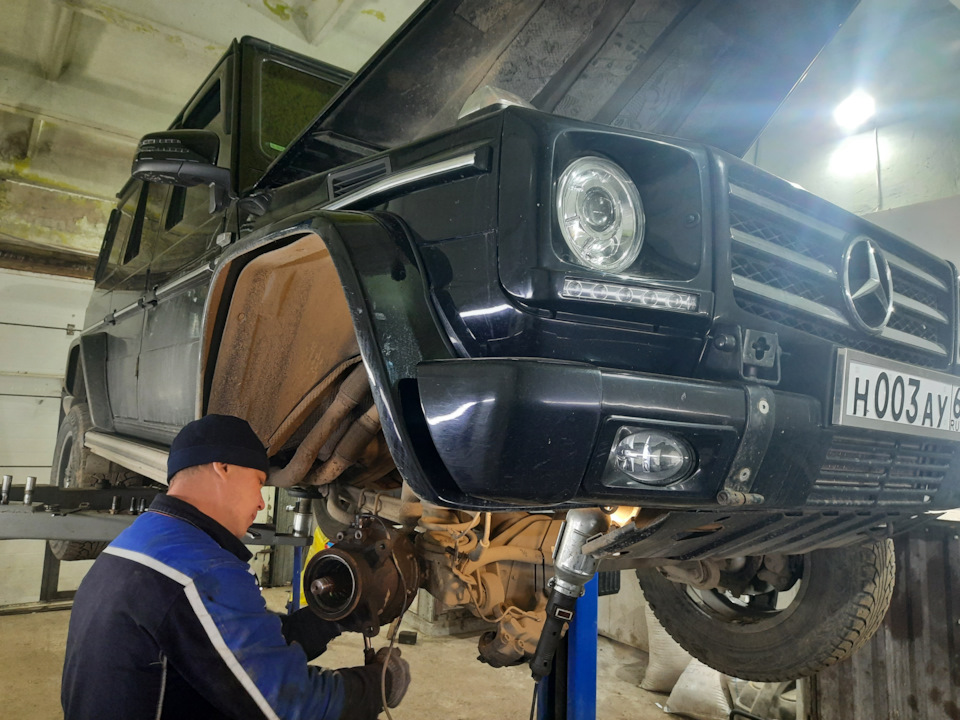

Всем доброго времени суток. В общем заехал я в сервис проверить подвеску, оказалось, что сайлентблоки в рычагах некоторые не смогли пережить зиму, так же передний правый ступичный подшипник, а вместе с ним и рулевые наконечники "приехали"… особенно меня расстраивал факт покупки одного наконечника, который запрессован к одной незамысловатой палке, которая по новым ценам стоит под 30 тысяч вечнодеревянных(еще недавно 12 стоила)…ну что ж…делать нечего…заказываем и ремонтируемся. В общем как бы жаба ни душила, а ~70 т.р. за все это пришлось отдать. Так же заменил задние пружины, все знают про болезнь с отломанным витком, вот и меня не обошла стороной эта проблема, хорошо, что пружины были куплены заранее, еще по старому курсу. Потом само собой регулировка колес на стенде, теперь прям красота и тишина в салоне. Я доволен.
Но теперь надо думать о рулевом редукторе, он ссытся, надо переуплотнять.
П.С. кому нужна та самая рулевая тяга с плохим наконечником, дайте знать, вдруг кто захочет экспериментов.
