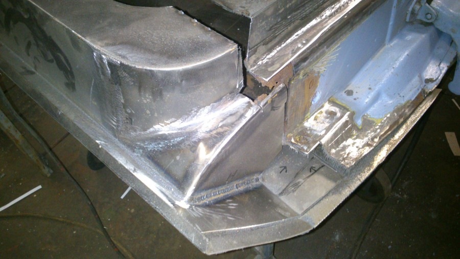

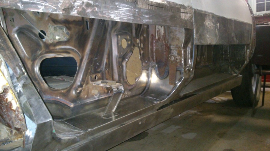

Левый порог готов. Правый уже давно стоит на месте.
Как сказал Андрей, даже, жалко такую красоту под грунт и краску загонять))) Я его очень понимаю! Ведь такую работу можно будет оценить только по этим фотографиям, а после покраски все это будет выглядеть, как ничего и не было…)
Тяжелейшая в работе водительская дверь. Как я уже говорил, от нее практически ничего не осталось. И ребята совершили подвиг. Даже комментировать нечего, просто наслаждайтесь проделанной работой)
Лично, у меня — слов нет. Я когда смотрю на это, понимая, что такое кузовной ремонт, хоть и поверхностно, мне как-то не верится, что такое возможно. А тут это уже свершившийся факт)

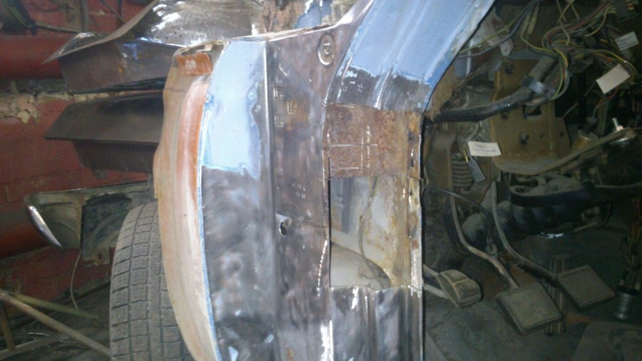

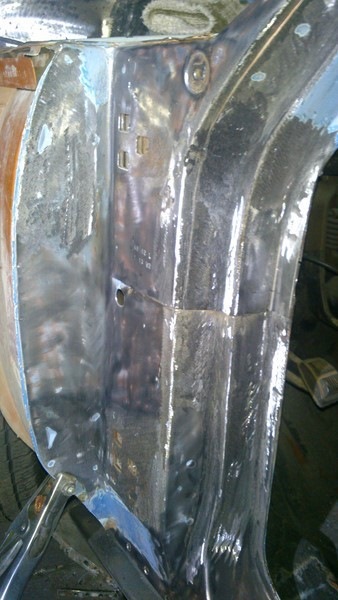

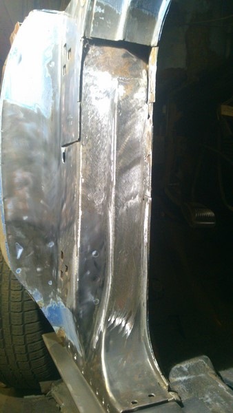

Но Фордик мой преподносит все новые сюрпризы. Под латкой, на передней стойке, ничего не оказалось) Снова в бой и снова победа!

А чем варят ? Не уж то одним полуавтоматом ?
Я думаю полуавтомата более чем достаточно для таких видов работ)

А не подскажешь какой сваркой варили ?
Уж больно швы красивые !
Это лучше скажет Андрей, владелец мастерской Джанкярда)
Просто интересно
Газ или электричество или электричество+газ
Ну, конечно, полуавтомат с углекислотой)
