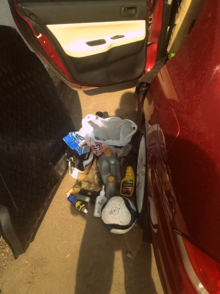

Освободил багажник от всего.

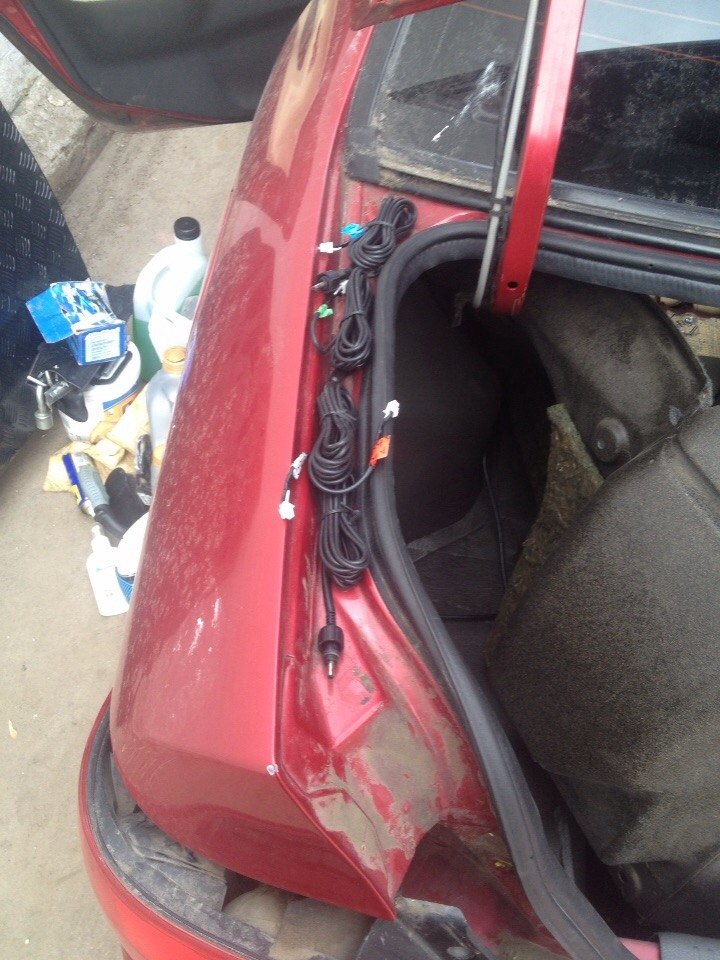

Следующим процессом было сверление отверстий в багажнике под датчики.
С грехом пополам разметил, вроде ровно более или менее.
Вкратце середина багажника где замок, от этой середины 67,5 см, это два крайних датчика и от них по 45 см.
Просверливаем благодаря насадки в комплекте, зачищаем отверстия и вставляем в них датчики в порядке слева направо A.B.C.D.
Откручиваем левую фар(она крепиться справа на двух саморезах) и снимаем ее полностью, отщелкивая клипсу с проводами.
Где фара есть отверстие, проводим в нее провода и соединяем датчики.
Затем в главный блок соединяем все 4 датчика так слево направо, A, B, C, D, провод от экрана который мы тянули из салона.
