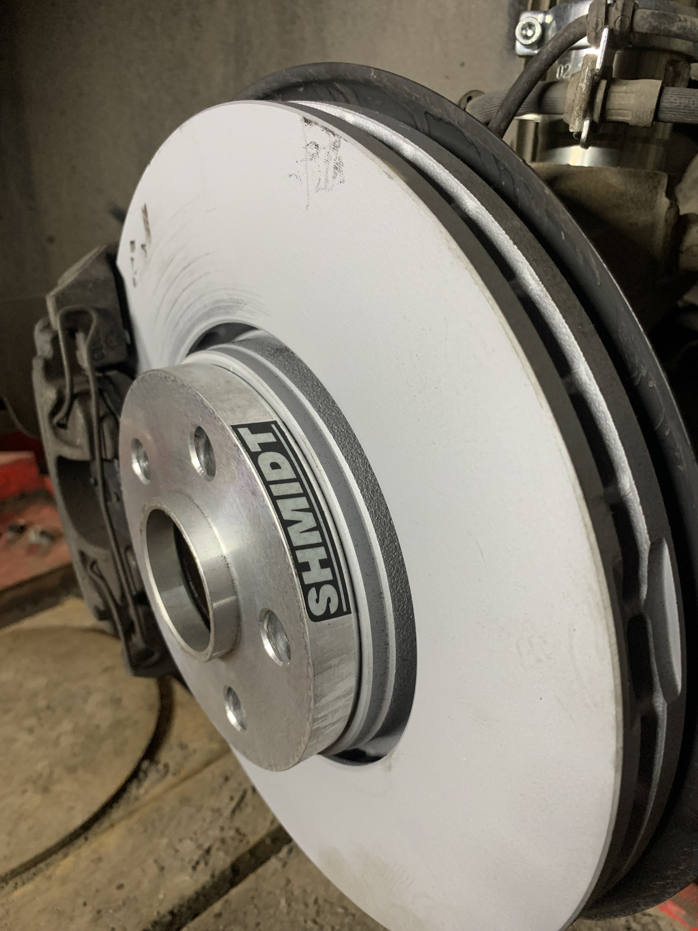

В субботу посетил всеми известный VAG сервис в г. Красноярск (vk.com/vag24), для замены тормозных дисков и колодок. Как и обещал выкладываю фото)
Все встало отлично, сейчас предстоит период обкатки дисков и притирки колодок)))
Цена вопроса:
1) Тормозные диски передние = 3000р (Цена на момент 16.02.2022г.)
2) Колодки тормозные передние = 2900р (Цена на момент 16.02.2022г.)
3) Работа = 1000р (Цена на момент 02.04.2022г.)
Итог = 6900р.
Работой доволен, всем рекомендую обслужить свою машину перед сезоном)
Всем добра)))
1) Тормозные диски передние (BOSCH — Артикул 0 986 478 867)
2) Колодки тормозные передние (Ferodo — Артикул FDB 1641)

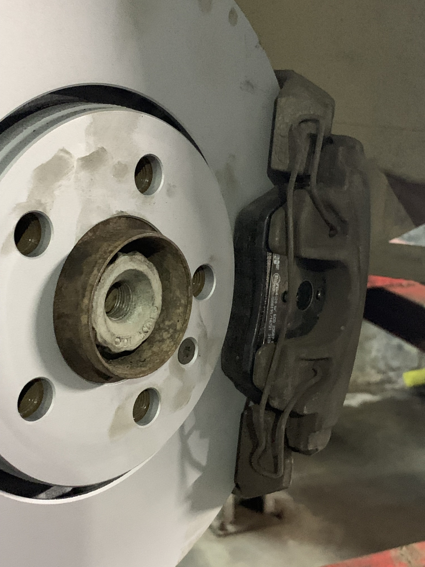

Обслужить — может фото не передаёт, но не особо видно что бы все почистили, просто поменяли детали, в таком случае будет неравномерный износ колодок.
А каким образом будет неравномерный износ ?
Если и колодки и тормозные диски новые)))
И сейчас проходят притирку
На суппорте очень много отложений, в местах соприкосновения суппорта и колодки, иной раз отвёрткой не сковырнуть, колодка двигается по этой части и подклинивает, может и не сильно но в совокупности даёт не очень хороший эффект, сами направляющие пальцы нужно тоже чистить. Я все вычищаю, в том числе и место прилегающих тормозного диска к ступице, если меняю диски тормозные. По времени, да, не быстро, зато эффект на весь срок службы колодок. И тормозные диски равномерно изнашиваются
Все что требовалось почистить, было почищено)

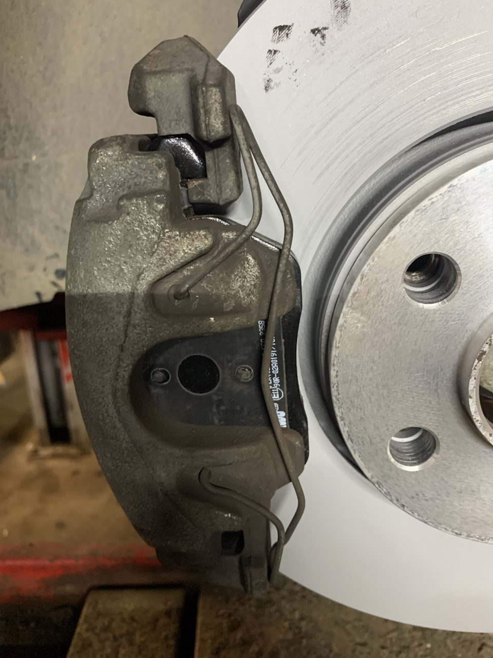

Работа точно не идиальео выполнена.
Из видимого:
1) диск грязный, не обезжирен.
2) направляющие колодок не смазаны
Я не стал расписывать) не хотел автора расстраивать. Но все сервиса какие я встречал, максимум щёткой пыль стряхнут
Тут дело не в сервисах, а в людях)
Я бы с тобой согласился — но делал с человеком, а точнее он делал) которому доверяю свой авто как себе))) ну а про то что там все плохо или что-то не так стоит, лежит, намазано — будь уверен что ты не прав)))
Без обид)))
Да какие обиды, мы тут в кружке по интересам))) у всех идеалы разные) и я не говорил что все плохо. Многие и кривой диск бы не меняли) точили или ещё что делали.
Из видимого:
Ну пусть будет так (вам виднее)
А то что там все смазано и почищено, я доказывать даже не буду)

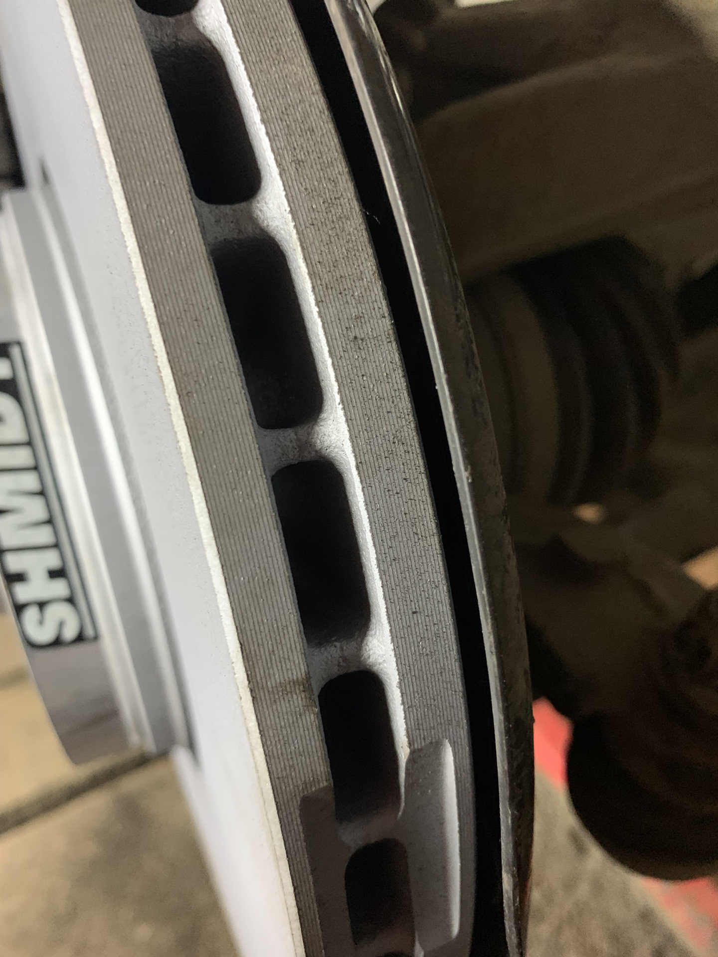

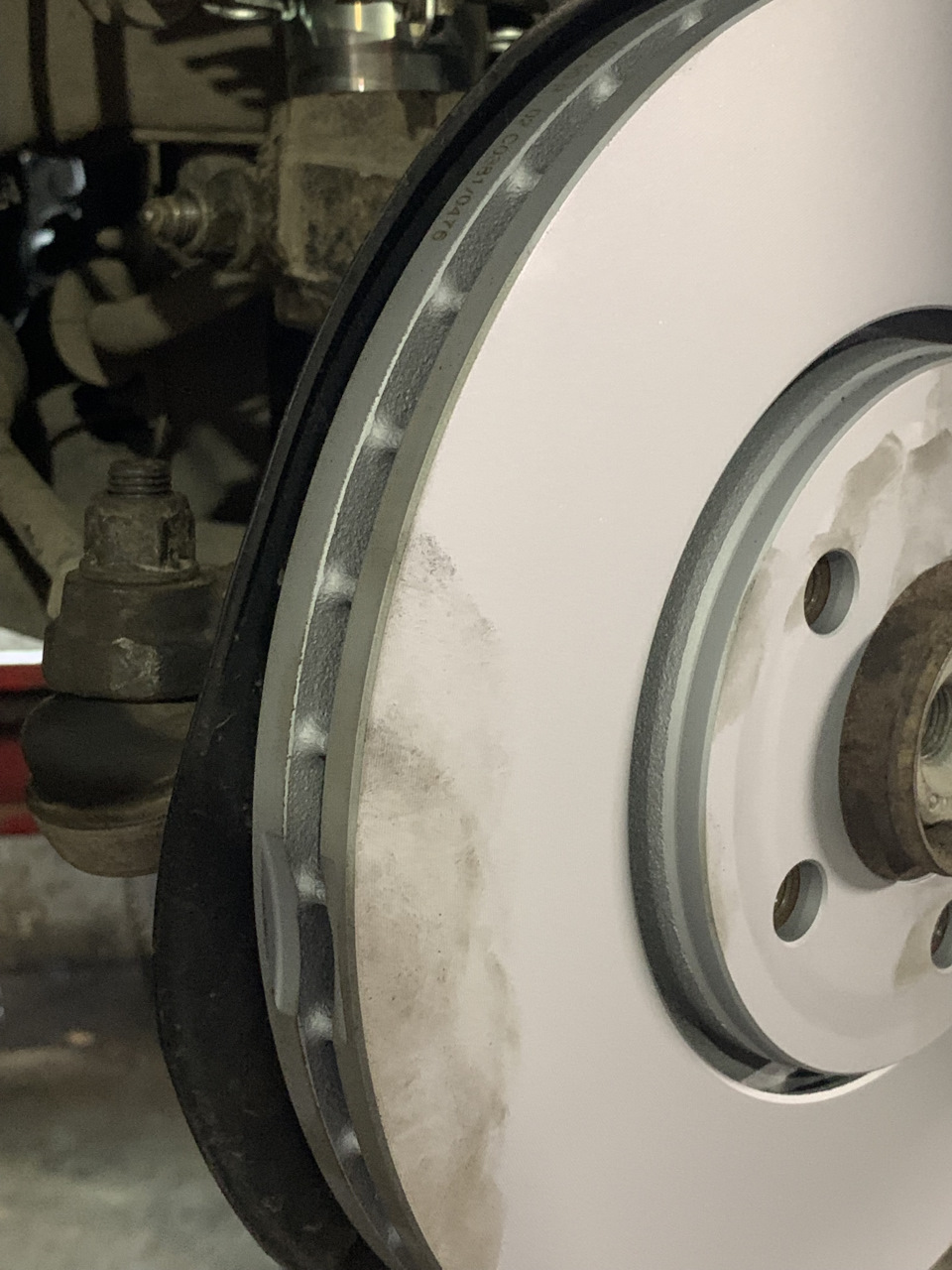

И очень интересное наблюдение о обезжиривании диска, и его чистоте — если на нем находиться транспортировочное покрытие))))
Да, это покрытие и внутри может быть, там где вентиляция диска, я на снятом диске вымывал, в емкости, а то было дело, при нагреве, а это неизбежно, это все начало разбрызгиваться на колёсный диск, не очень красиво было)
Вымывают транспортировочное покрытие только на медных дисках — так как они на начальном этапе имеют очень большой коэффициент теплонагрузки, а в данном случае это процедура без полезна, гораздо важнее плавно дать понять диску под какими температурами он будет работать (обкатка)

Я говорил именно про направляющие колодок а не суппортов (пальцы). Видно же что смазки там нет.
Хорошо — нету)
Спите спокойно)
Спасибо. Но я уже проснулся. Десять часов скоро.)
С добрым утром) хорошего дня)
Nick-PC
Чёт я не понял. С чего вы взяли, что эти направляшки подлежат смазке? На поло разве такие суппорта передние?
Да подлежат. Почитайте официальные мануалы от VAG + мануалы производителей тормозных систем. У VAG как и у некоторых других производителей есть специальные смазки для этих целей.
Ну скиньте нам пожалуйста пару ссылок на авторитетные источники, чтобы мы изучили.
Nick-PC
Ой, не внимательно прочитал. Речь же о направляющих самих колодок, а не суппортов!:)
