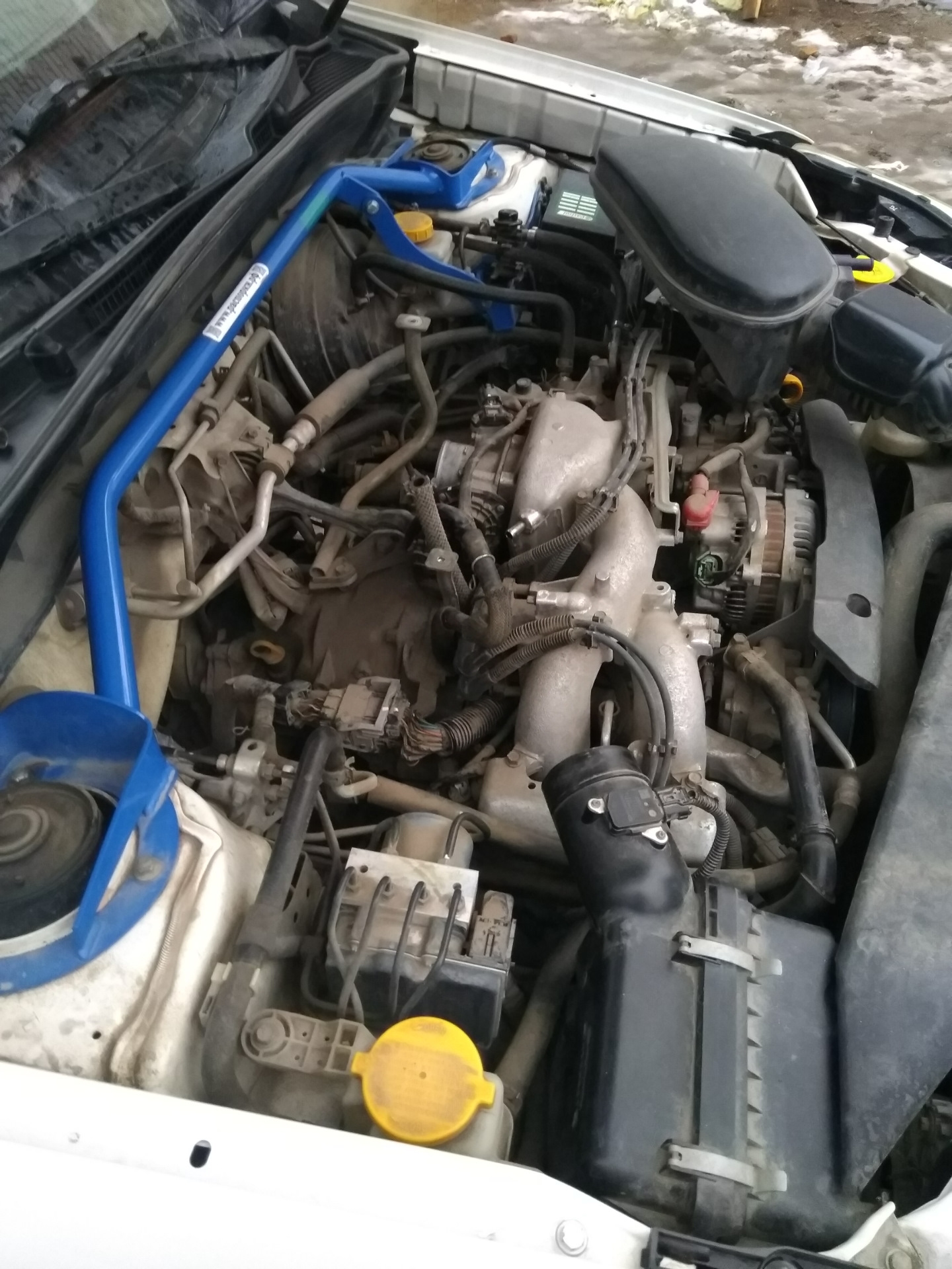

Всем привет, сменил клапан pcv ( он же клапан вентиляции картера) подобраться к нему не сложно, но вот выкрутить) это целый квест) кто надумал менять, нужен ключ на 27, лучше всего накидкой изогнутый советский, если такой есть то всё шикарно будет, но у меня такого не было) кое как накинул под клапан ключ на 27 упёр его в ресивер и головкой на 19 удинённой выкрутил клапан ( фото не сделал, телефон разрядился) и на нём стоит родной шланг, он явно порвётся у вас, вместо него поставьте шланг армированный кислородный обычный на 10 входное отверстие! Только обязательно мощный и твёрдый шланг, селекон и прочие тонкие потом всасывает и они сдавливаются в ленту))) Заодно почистил дроссельную заслонку и датчик дмрв ( была жидкость для его очистки)

Головка нужна на 19 удлинённая.
www.drive2.ru/l/575406046848221935/
Точно, 19) Ошибся
