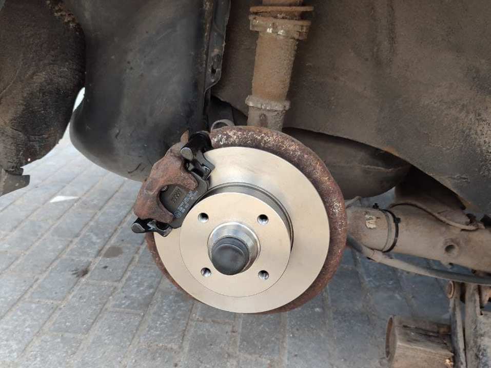

С момента приобретения джеты в одном заднем тормозном диске отсутствовала резьба под колесный болт и меня это немного напрягало.К тормозам в принципе я претензий не имел, все работало.
И вот наконец дошли руки до замены тормозных дисков и колодок, а заодно и подшипников ступиц.Тормозные диски взял LPR, подшипники Febi, колодки TRW.
В комплекте к подшипникам не было смазки, поэтому пришлось докупать ее отдельно
Дальше занялся заменой
Остаток диска около 8.5мм
Заодно поменял скобы, которые до этого уже лежали после пескоструя и покрашенные порошком.
Запчасти на фото: GDB823
Сами машинки и тормозные щитки конечно же портят общий вид, но пока задачи не было наводить там красоту.
Ну и вообщем на этом все.

Тёма, трубки на балке опасно лежат.
С этим позже буду разбираться
Смотри аккуратно. Трубка нигде не должна касаться балки. Протрется
