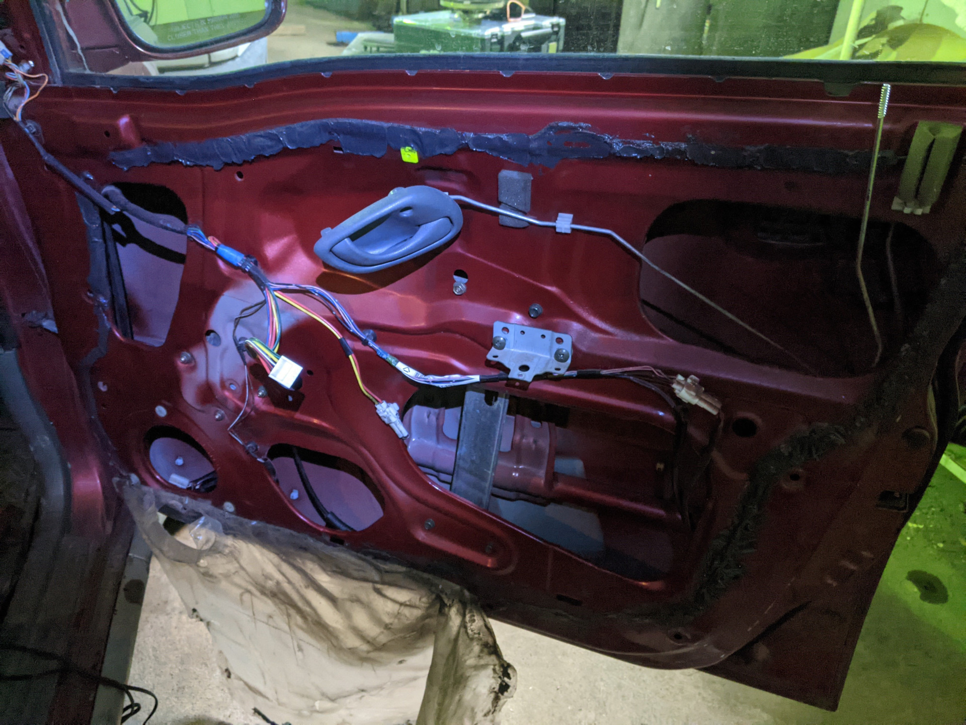

Провода на старые динамики от разъёма магнитолы отсоединил и заизолировал термоусадкой, ничего из штатного не выдирал.

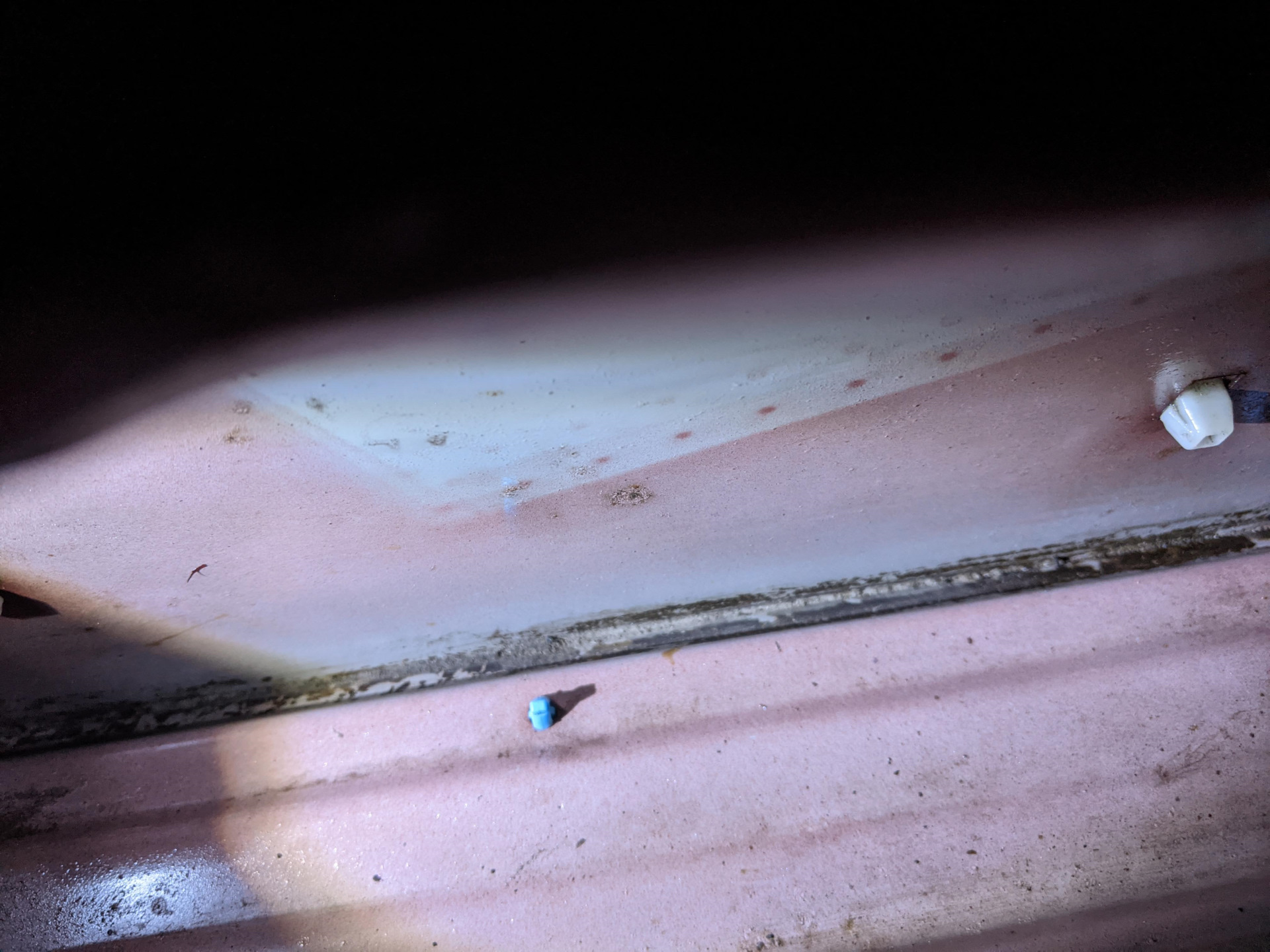

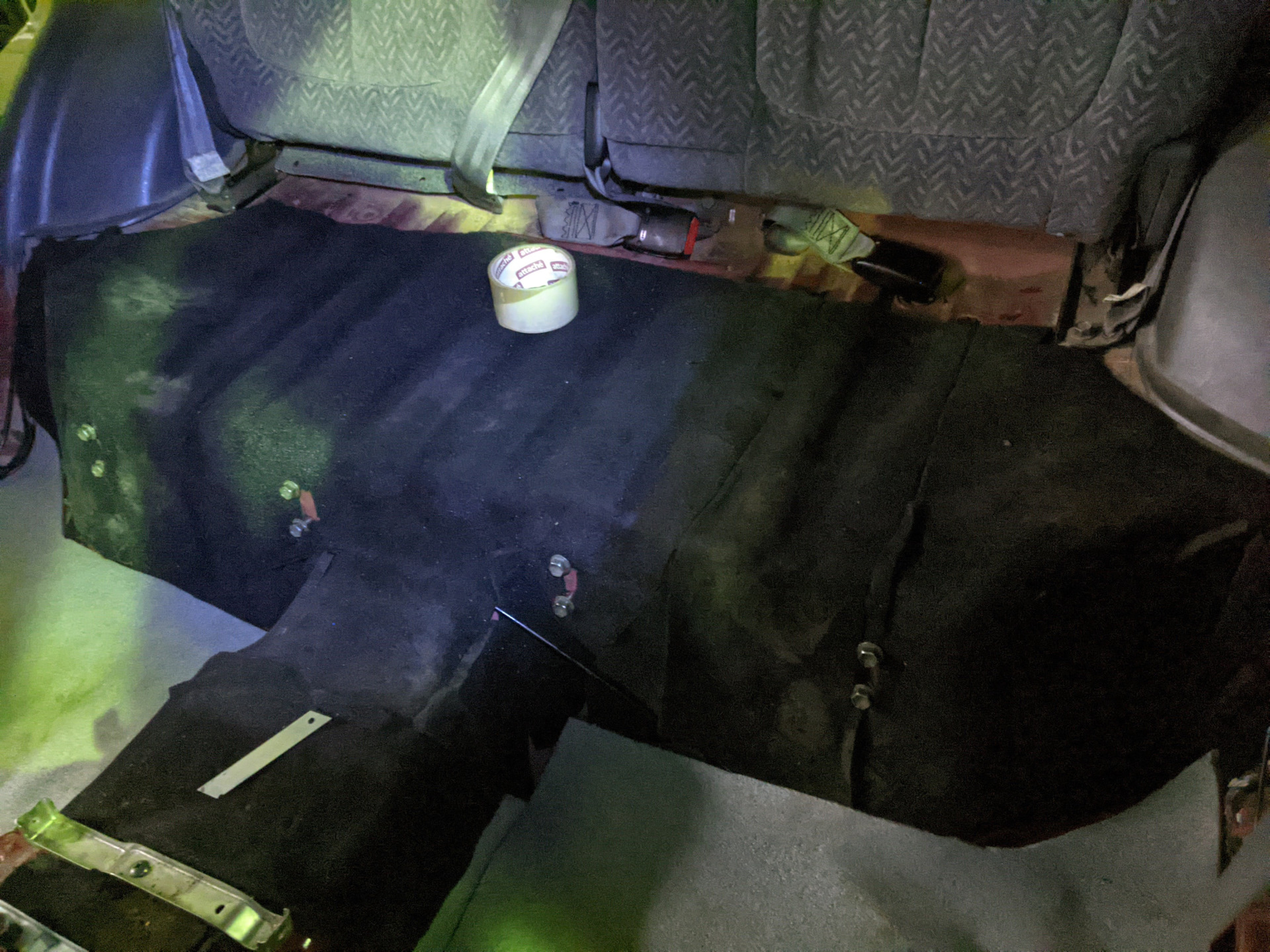

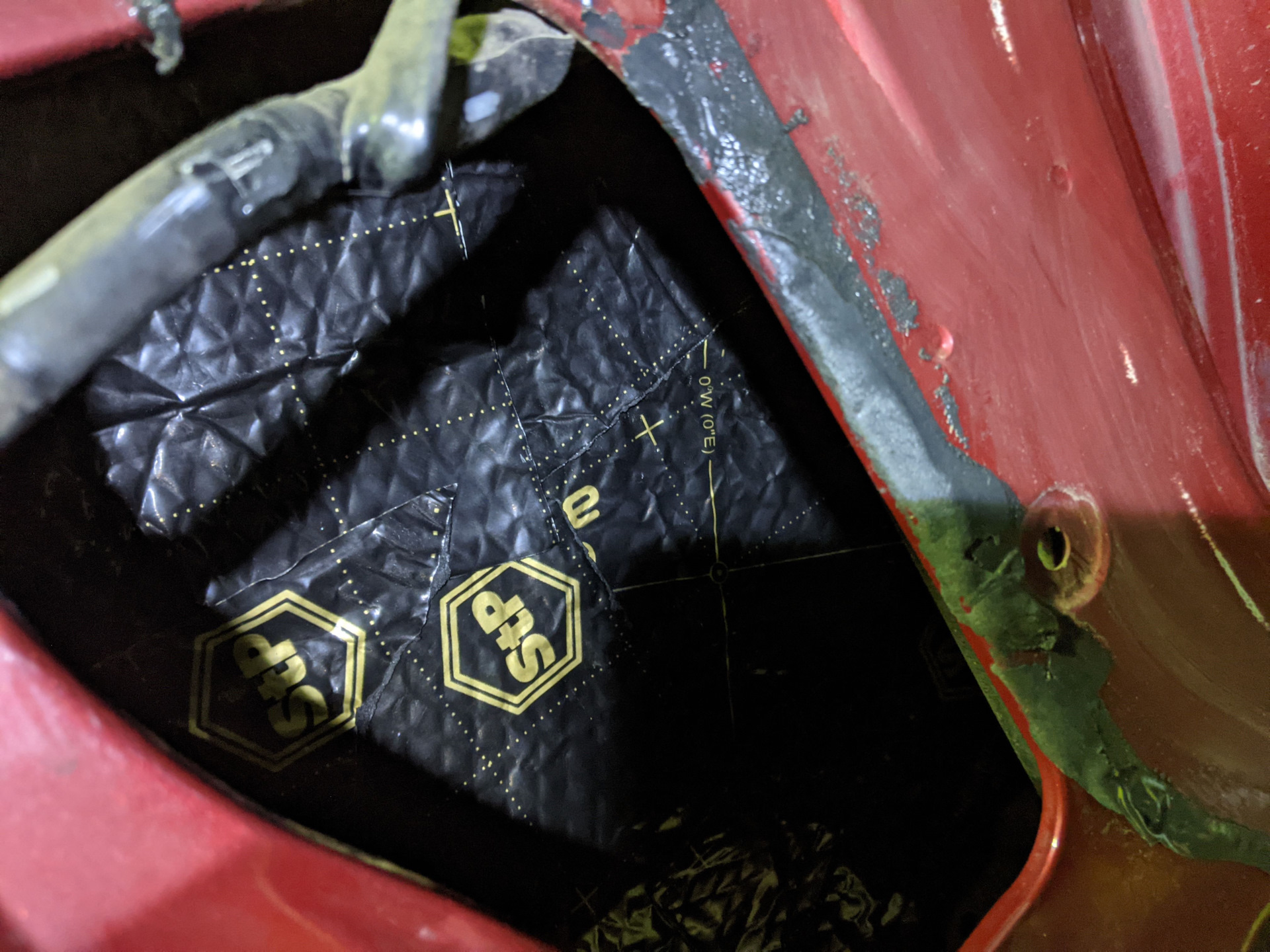

Бонусом просушил и почистил ковролин, сделал антикор полов изнутри, шумку салона и залил раст стоп в пороги. Позже сделаю шумку задних дверей и багажного отсека с задними арками.

Провода. Нельзя так оставлять силовую проводку. Перетрется на раз и сгорит к херам(не дай бог машина). Акустические провода переломятся на выходе из дверных карт(личный опыт)

Ну и венец этого всего это неприкатанная виброизоляция. Этого не допускается вообще не при каких условиях. Во первых эффект от нее нулевой. Она отвалится, если уже не отвалилась. Туда моментально попадет влага и начнет преть и ржаветь.

Вибра не только прикатанная, но и прогрета перед этим. Так, что держится отлично. Силовые летом укреплю втулкой, на пару мес жирно намотанной изоленты достаточно в месте прохода перегородки. Усилитель и саб закрепил, не снял фото, поэтому не писал. Угла поворота в твиттерах недостаточно, они практически друг на друга смотрят тогда. Ну а насчёт акустических из дверей, не знаю, может в гофру их сделать, это можно легко доработать.
В таком случае твои фото вводят в заблуждения. Мы ж судим по ним. На фото вибра вообще не прикатана.

Гофры в двери легко отсоединяются от проема, там фишки. Пины подобрать думаю не проблема. Про массу под болтом сидения. Нержа в контакте с простой сталью, дает еще больше коррозии, проверено лично ! А там еще и влаги от пола хоть отбавляй! Родную вибру с полов надо было подорвать! Она по любому уже каменная и отошла от металла. А под ней рассадник ржавчины!
Сухо там всё, болт я самый высокий выбрал. А родную вибру промазал, пропитал раст стопом, именно под ней коррозии нет, была по швам в р-не порогов спереди, но и там жирно промазал.
Можно конечно и через фишки, но пришлось бы медь пускать через стальные контакты, что я на хотел и много мороки, без того кучу времени потратил, по мне трудозатраты того не стоят.
В фишках контакты (пины) не стальные! Как правило там луженая латунь, реже медь.
Пожалуй, что летом на даче в погожий день так и сделаю. хорошая идея. Акустические провода к ним лучше паять, или обжима достаточно? Я бы припаял и место пайки в термоусадку
если кримпер нормально обжимает, то можно не паять, но пайка точно не повредила еще ни одному контакту, как масло каше! )) Главное без едких флюсов! ПИНы при покупке советую проверять магнитиком, ибо братья китайцы не всегда честны с нами ))
так я думал через штатные клеммы штатных динамиков, не?
Ну в принципе почему нет. Тогда зачем их переобжимать? Припаивайся к проводам уже в самой двери. Тогда и через гофру тащить не придЁца. Смущает сечение? Ну так на коротеньком участке оно погоды не дает.
Снимал родную вибру с пола машина 12.2004 года весь грунт как новый
