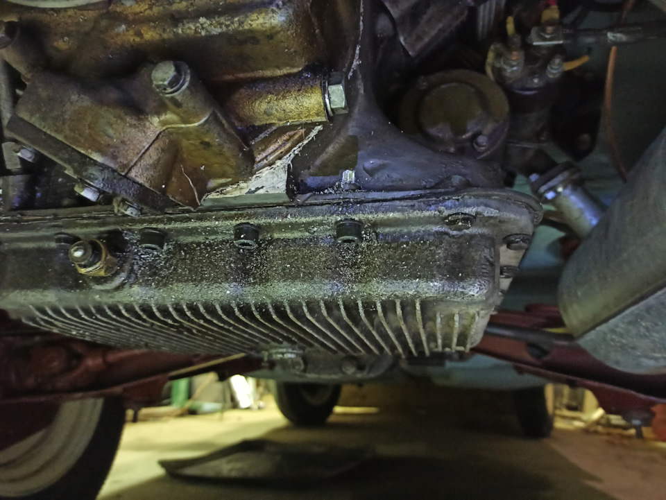

Закончил сборку экстерьера.
Настроил двигатель, хотя, есть еще вопросы по подсосу воздуха через карбюратор, буду снимать и устранять. Установил задние брызговики, заднюю панель, брызговик двигателя. Резиновый уплотннитель по контуру брызговика подходит от проемы задней двери Нивы- 21213.да, он имеет иную конструкцию. Г-образный буртик брызговика нужно спрямить. Устранил течь с поддона, перерезал резьбу на М8 там, где болты М6 прокручивали и не держали. Тросик газа продублировал новым цельным от мотобукировщика, длиной 2500мм, протянув в салоне, под резиновыми ковриками. Педаль стала гораздо мягче, а то в трубке что то терло и родной трос постоянно закусывало . Окончательно уложил магистраль обратки под капотом, заменил неработающий поплавковый датчик уровня топлива новым, практически идентичным- от ЗИЛ-130. Диафрагма бензонасоса была вырезана из диафрагмы ГАЗ-53. Всем — добра!

А на фотке резина на дверей?
Если да от какой модели?
Это от двери багажника Нива вроде. Нарынке их полно. В идеале такой искал-
