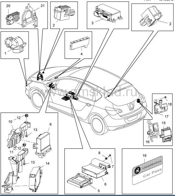

Всех приветствую.мб кто сталкивался с проблемой такой — ключ последнее время не срабатывает, и приходится в машину садиться «как вор» пока пищит сигналка.Если завёл, то ключ работает, реагирует на кнопки, через час мб больше или меньше, ключ уже не реагирует вообще

Здравствуйте, все три ключа не реагирует на нажатия, кто то уже смог заменить этот блок. Как добрать до него?
Тоже это интересует. Не решили проблему?
1 Проверить батарейку в ключе.
2 Конфликт с нештатной сигналкой.
3 Заменить приёмник (под накладкой у зеркала заднего вида), со временем начинает плохо принимать сигнал (всё с меньшего и меньшего расстояния), просто нужно поменять на другой (новый, б/у)
1.3 батарейки сменил разницы нет
2.нештатной сигналки нет
3.под накладной зеркала заднего вида, в салоне ? У меня просто зеркало кажется как будто не разборное
Так поглядел, он на opel astra j GTC не там (в крузе под накладкой), а у вас и у aveo t300 он в передней панеле (№4). Артикул 1232445
Под какой цифрой?
Всё написал в тексте выше

привет, у меня все 3 ключа стали срабатывать только возле лобового, как раз там находится этот блок.причина в нем может быть?
Скорее всего да, по моему на astra j этот приёмник расположен за приборным щитком. Закажите этот приёмник на евроавто (там и доставка бесплатно в пунтк выдачи и цена да 200 руб) да проверьте.
