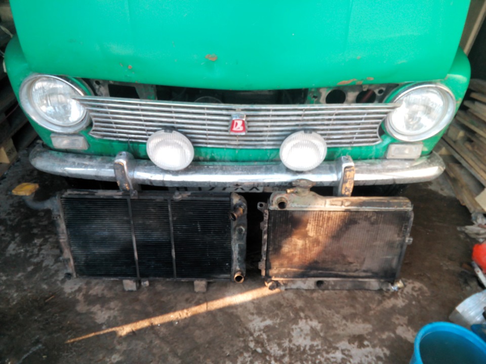

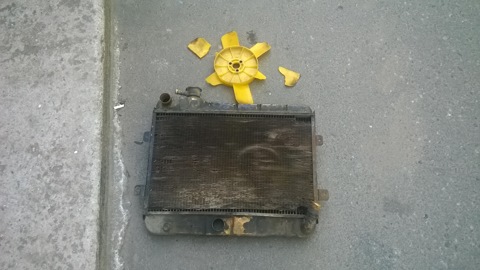

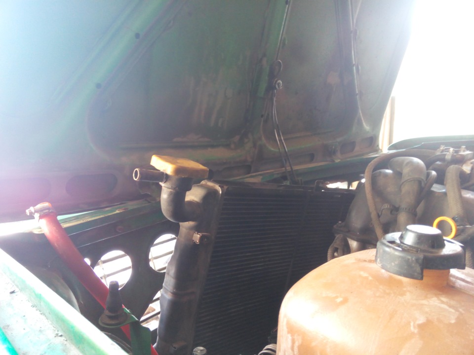

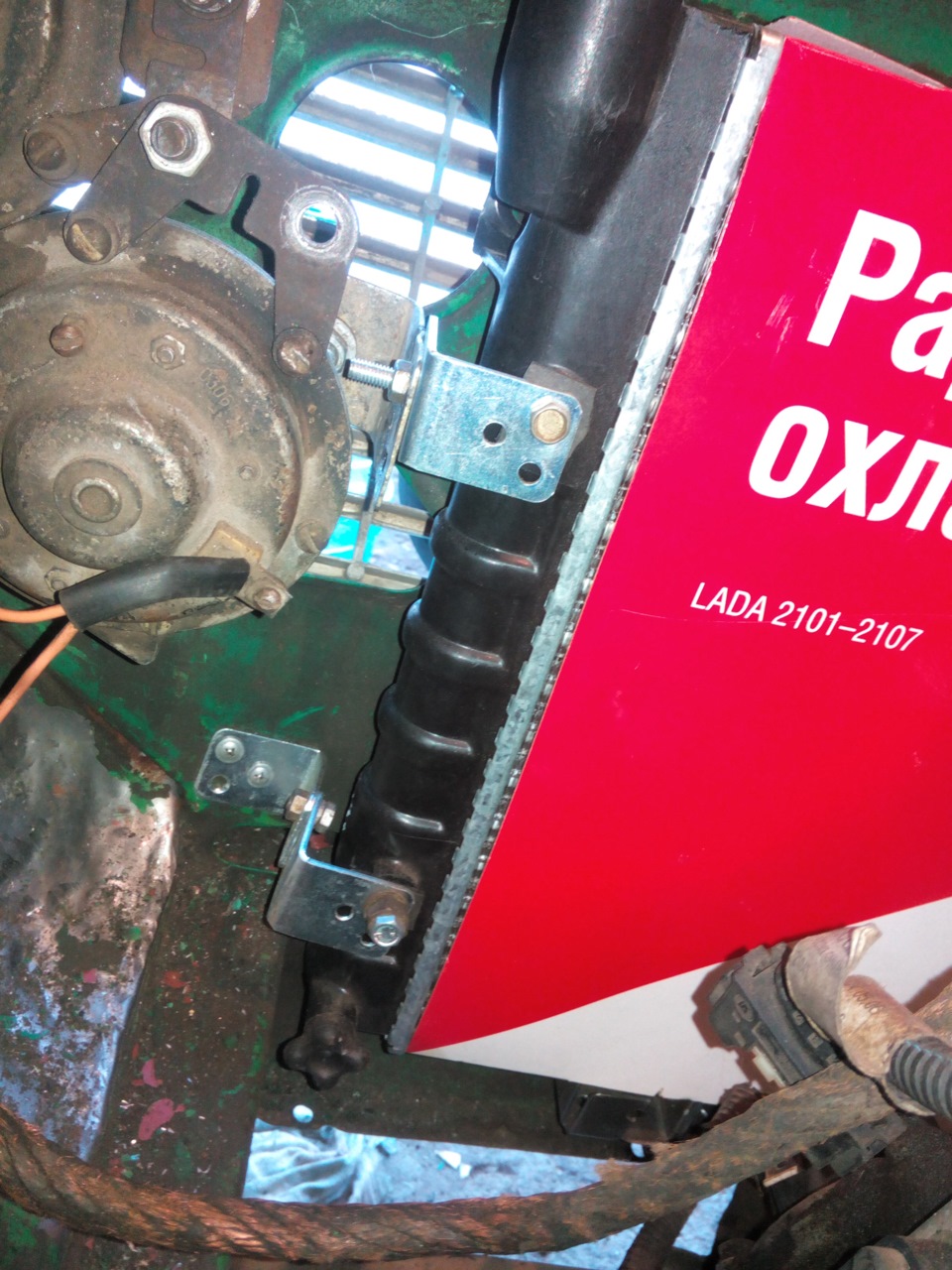

привет всем. По-другому пост можно назвать "работа над ошибками". Когда ставил инжектор, решил сэкономить и оставить родной медный радиатор, ды и вообще было не понятно зачем его менять, всё как бы стоит, все работает, но не тут-то было, упор капота давил на гофру, она давила на верхний патрубок радиатора, тот в свою очередь начинал "играть" на штуцере радиатора, и почти целый год у меня сочился и выкипал тосол. Проблему как только не пытался решить: и затягивал "посильнее", каким только герметиком не мазал — через пару дней снова появлялась "течка", достало постоянно доливать и нюхать тосол!
Решил я купить 21073-й радиатор, но тут на авито случайно наткнулся на объявление о продаже медного радиатора от ваз 21045 (дизельная четвёрка), а я был в курсе, что у него как раз-таки верхний штуцер с правой стороны, думаю медный еще, ваще ништяк, поехал за ним, по пути помпа потекла, взял радиатор, ну естественно я лоханулся (получается ДВАЖДЫ и с помпой и с радиатором), но ведь у владельца жигуля иначе никак
не спорю, если бы сильно захотел, то засунул бы, пришлось бы акб в багажник ставить, чуток крылья подгибать, мощные кронштейны придумывать, но лишнего делать я не хотел

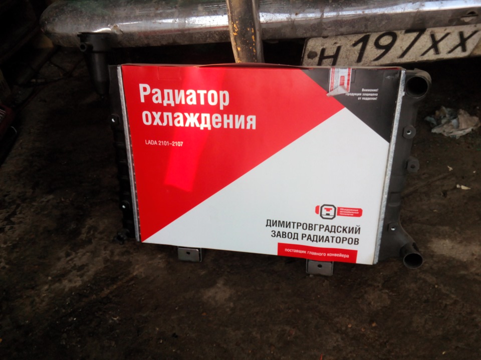

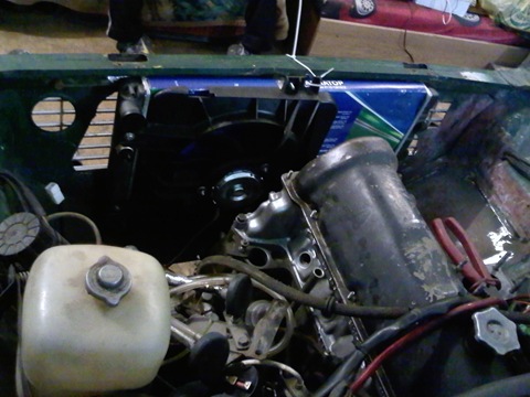

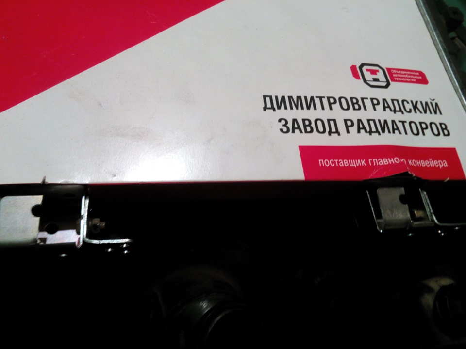

поэтому все-таки купил радиатор 21073 инжекторный за 1700 рублей ;(, он отличается от всех остальных жигулёвских тем, что верхний патрубок не слева, а справа (со стороны акб), следственно туда нужен коротенький "Г" образный патрубок, патрубок такой у меня был

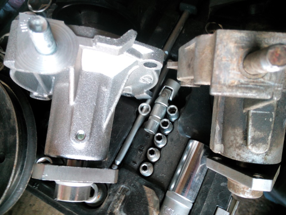

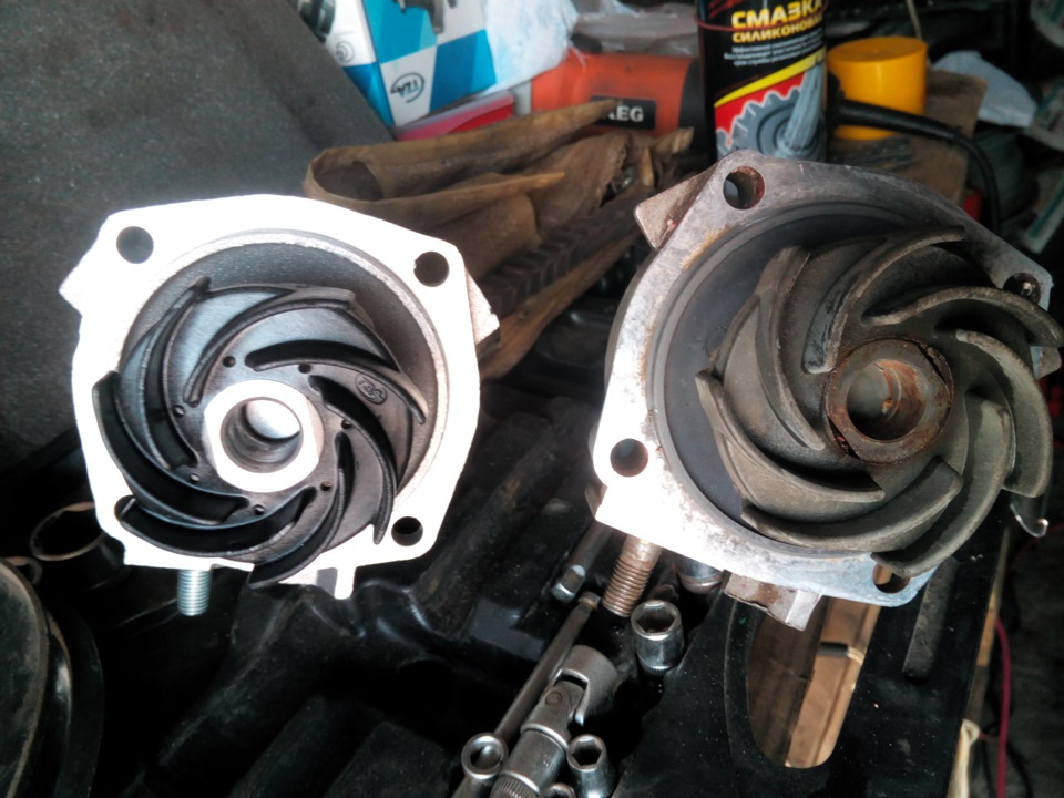

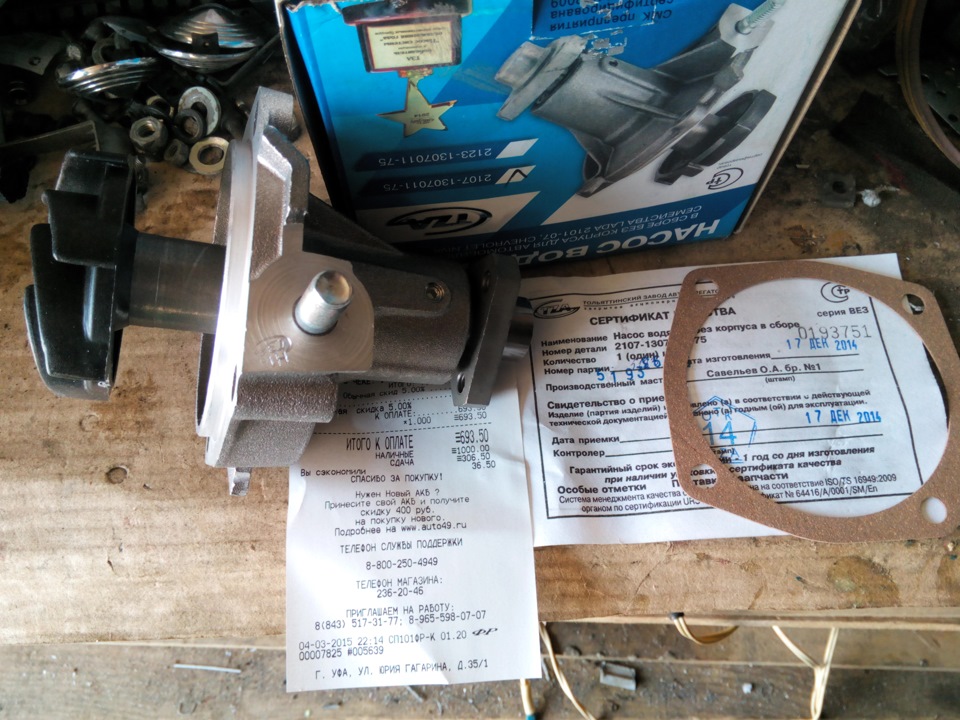

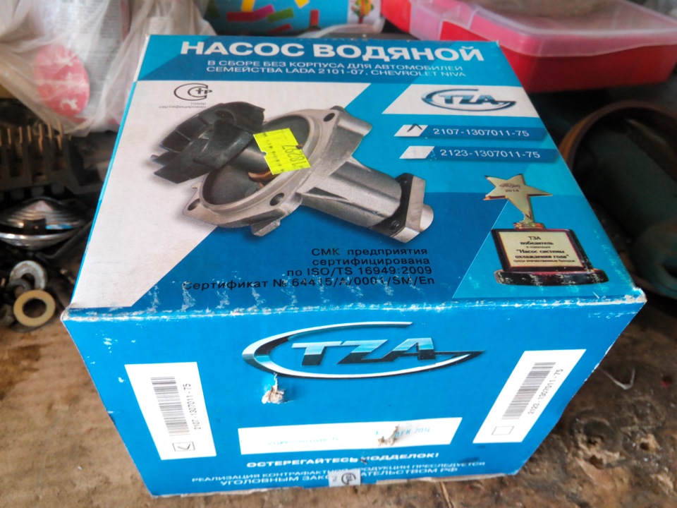

также взял помпу фирмы ТЗА за 695 рублей, там была какая-то "немецкая" ХЕПУ за 1100, но я подумал, что за эти деньги две ТЗА можно купить, еще неизвестно сколько эта немецкая проходит
насчет помпы в будущем сколько проходит отпишусь сздесь
ладненько, помпу за 700 рублей поменяли, возвращаемся к радиатору за 1700 рублей…

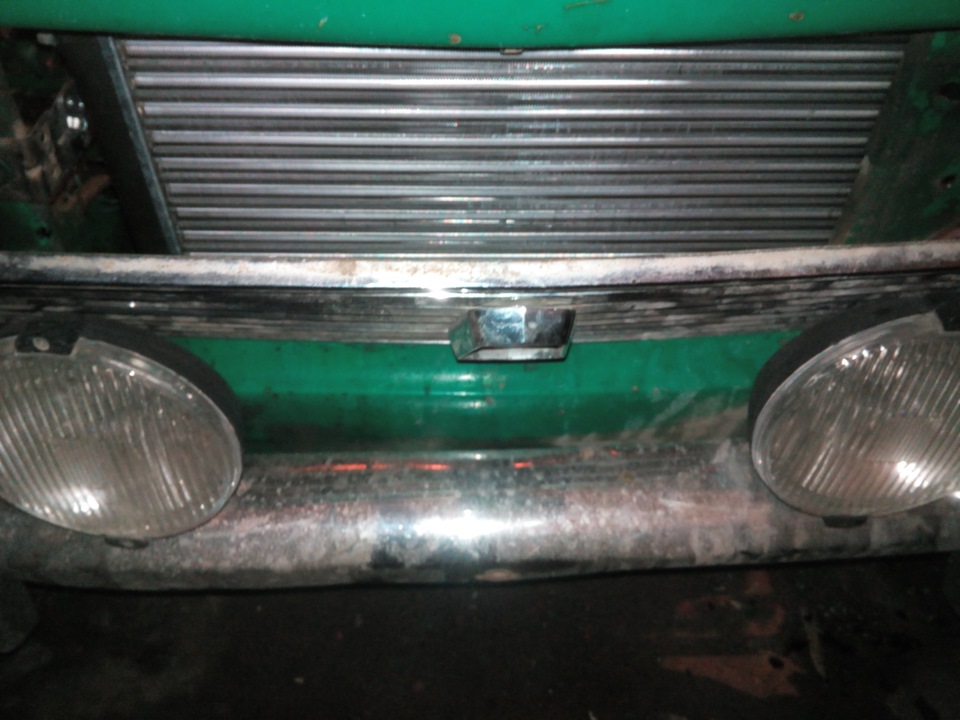

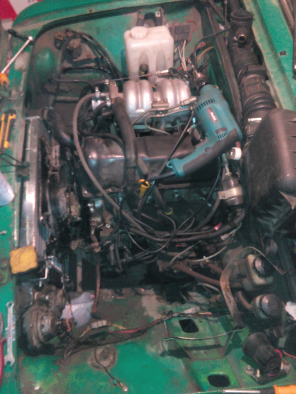

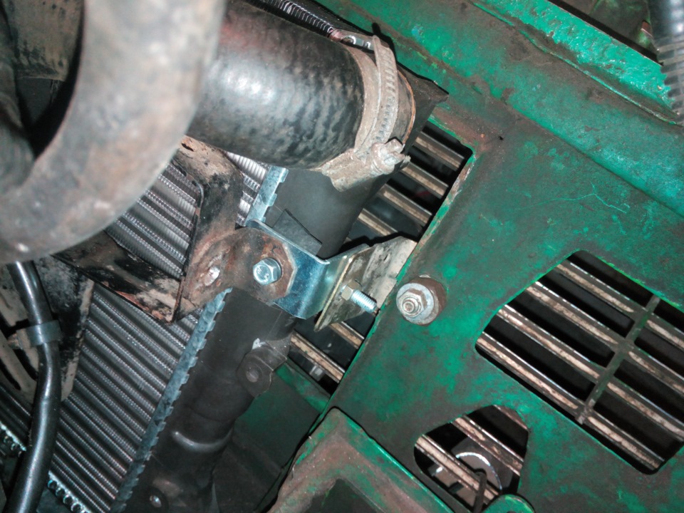

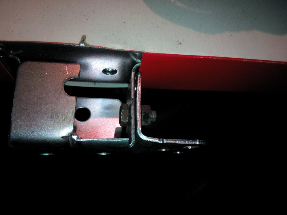

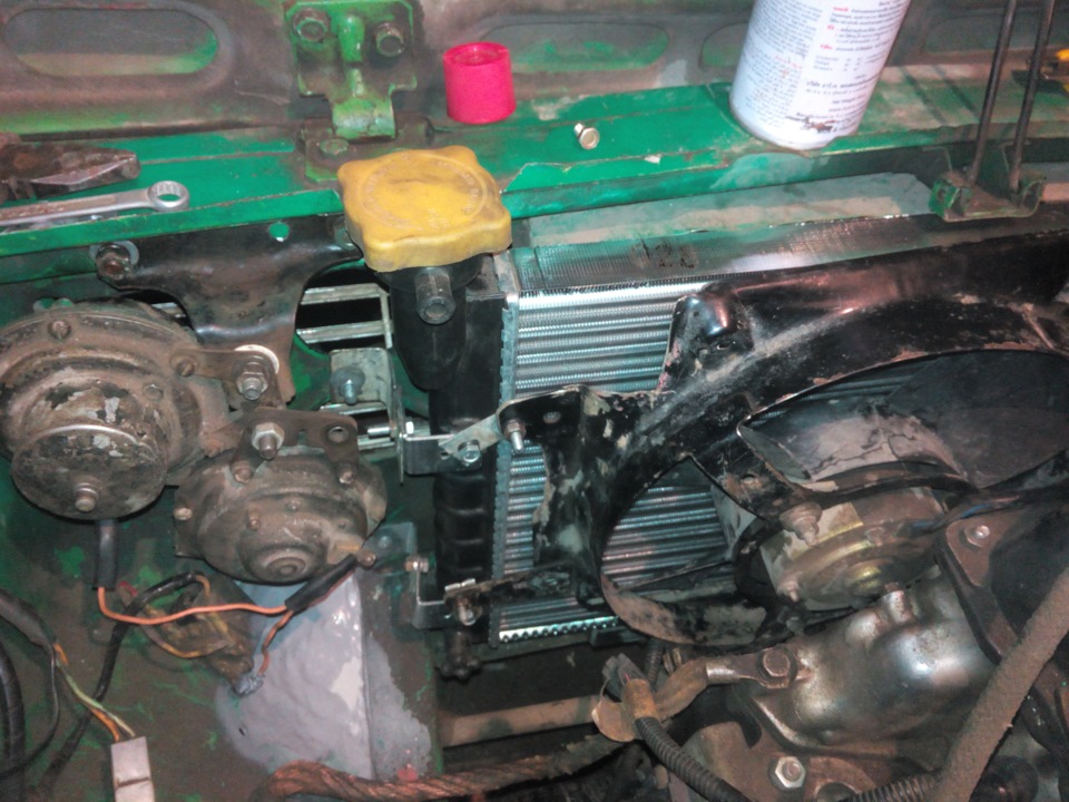

у 073-го радиатора нижний патрубок выперает из корпуса в бок к акб, а не как на остальных просто выходит из корпуса прямо, в общем смотрите фото снизу, станет понятнее, из-за этого пришлось радиатор сдвинуть в сторону сигналов, следственно его нижние кронштейны вставали на нижние кронштейны на кузове лишь на половину, это меня не устраивало, увеличил кронштейны
сигналы у меня вроде бы волговские, точно не знаю, но сигналят дай Бог! если у вас такие валяются, то ставьте не думайте, только винты отрегулировать порой нужно, они громоздские, пришлось один переставить маленько и все ок

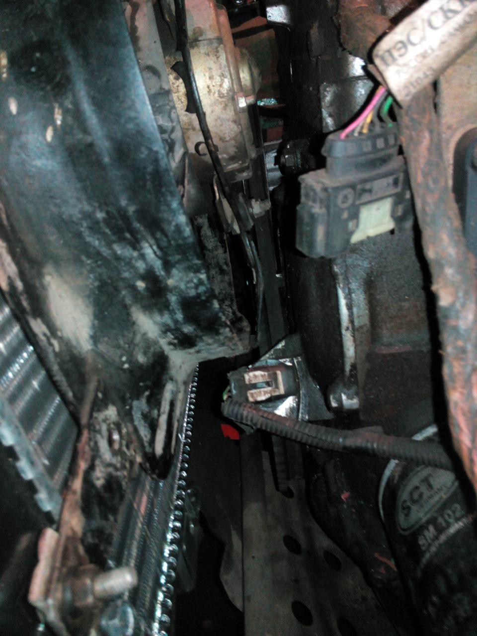

пропеллер все равно маленько не лез, задевал за датчик каленвала, пришлось маленько поднять
в общем, сразу же хочется отметить минусы:
1. аллюминевый радиатор очень хлипенький, пальцем заденешь за одну соту и она уже может загнуться, очень нужно аккуратно с ним
2. в 99% неремонтопригоден, по сути одноразовый
3. очень быстро остывает, что зимой скорее минус, чем плюс
плюсы:
1. очень быстро остывает, что летом скорее плюс, чем минус
2. очень легкий
самое главное — (как бы абсурдно не звучало) я избавился от "течки" :)
собственно продам радиаторы:
два медных 2106 (с отверстие под кривой стартер и датчиком для пропеллера)
один медный 21045 от дизельной четвёрки

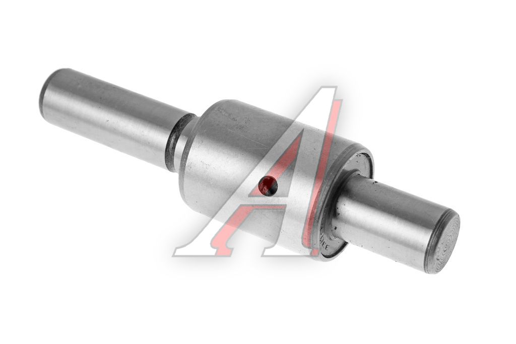

раз есть место под тавотницу то нужно смазывать.
Красава, работа и правда большая. У самого сейчас ТЗА, многие советуют хепу. Посмотрим сколько проходит, ибо заводская прошла 40тыщ, на счёт радиатора, когда мой потек, не стал загоняться купил лузар алюминиевый и все норм.
да будем посмотреть сколько отходит))
Это не тавотница! ) Это — винт, который фиксирует корпус подшипника валика. Он вкручивается в отверстие корпуса и не дает ему смещаться внутри крышки. Вот корпус с отверстием под винт: i.avtoall.ru/product_pictures/big/585/002267.jpg. Совершенно безопасно его можно выкрутить и нагнать внутрь консистентной смазки типа Литола или импортного аналога (например, Castrol LMX Li-Komplexfett)
получается его аккуратненько можно выкрутить, только постараться не прокрутить ну или не дать прокрутиться валику, чтобы потом в тот самый корпус подшипника валика обратно этим винтом можно было попасть? а сильно надо закрутить что есть мочи или так до упора?
Ну, валик скорее всего не прокрутится — он запрессован в крышку. Усилие прикинь, когда будешь выкручивать винт. Оно не должно быть сильно большим. Фанатизм тут ни к чему )

Через тавотницу продавливать смазку нужно шприцем. От простого вкладывания туда смазки толку не будет. Честно говоря, давно не видел помп с тавотницей)

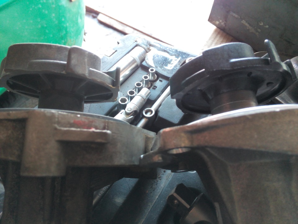

Хепу норм помпа. Только я когда ставил ошибся, от карбовой классики поставил в спешке. А там крыльчатка меньше. Поменял не так давно на Лузар Турбо. Надо б кстати пост запилить уже))
мне в магазине продаван сказал, что этот "винтик" (тавотница) регулировка подшипника! и ее трогать не надо! вот цук)
а туда литол подойдет ведь правильно? просто тавотницу открутить в шприц напихать литола в отверстие засунуть и напихивать и прокручивать крыльчатку и давить пока смазка вылазить не начнет, правильно?
они еще и отличаются карбовая инжекторная?! о_О в би-би сказали типа одинаковые

Литол справится, там не такие температуры и обороты в общем-то. Обычным шприцем хз конечно, продавится ли. Нужен специальный шприц. Я свой к сожалению похерил( Тавотница не откручивается просто обычно. Там же клапан в виде шарика подпружиненного.
Они всегда говорят что без разницы. На самом деле разница в размере крыльчатки и, если не ошибаюсь, форме посадочного. Сейчас карбовые (вернее, для 2101) очень редко встречаются, так что шанс ошибиться невелик.
Обошлось в 1000р. Разница около 13мм и в форме. Я фоткал, все времени нет нормальный отчет запостить. До этого стояла Хепу. Повторюсь, помпа хорошая, только я с размером крыльчатки ошибся. Брал когда-то экстренно за 900р. Года три назад, если не больше. Пришлось на парковке менять))
Смазать можно, если тавотница доступна.

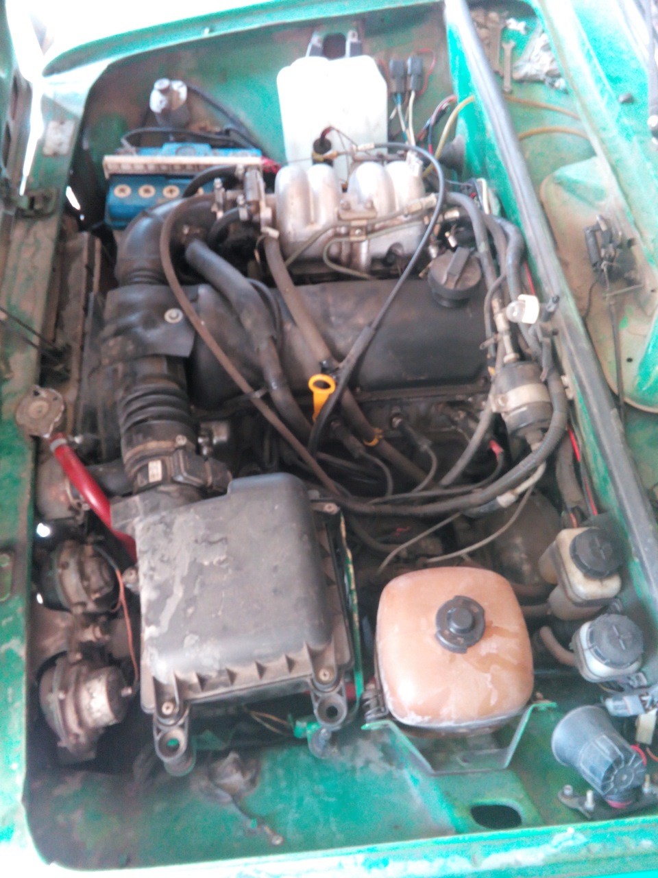

Помыл бы подкапотку а что впуск?
На месте, забыл полностью собранным сфоткать) ды протираю иногда, губкой неудобно, через пару дней снова грязно, а керхером вся краска слетает
