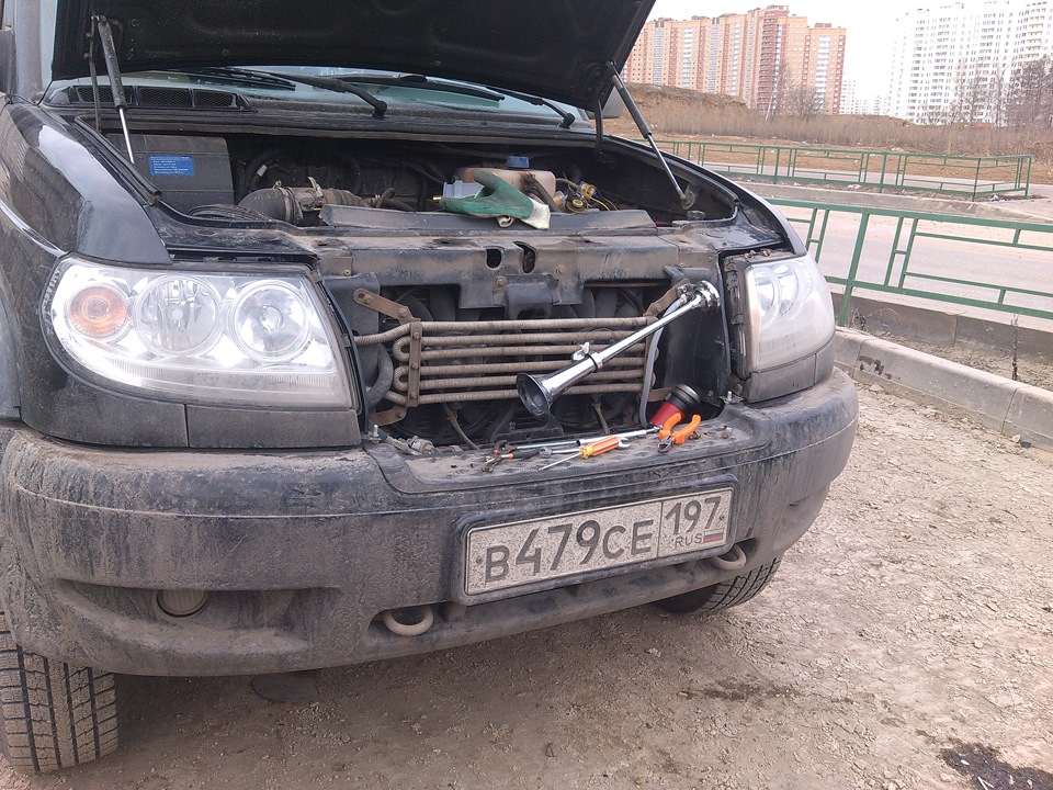

Сегодня занялся установкой пневмосигнала, звук радует, спасибо за сигнал соседу Сереге kostroma1 это его патр в рапторе рядом.

stas952 а сигнал ты на прямую к проводам подключал или через реле.
Через реле конечно
я повесил на правое крыло (ну на правую сторону)…
Я так разместил чтобы плюс взять со штатного сигнала
я там проводочки (валялись в гараже) протянул, да и гофры было метра 2… вт и замоклачил. Правда идея оказалась не правильная. Звук намного хуже, чем если стоит в решетке.
Летом буду переносить как у Вас. Под решетку.
у меня получается что "дудка" дует прямо в правую фару… ну и звук не айс естественно
А ну да, глушится немного получается

Я на такой подаю 8 атмосфер от пневмосистемы через электроклапан. Дудит по самые нехочухи!)) Советую!)

Удачное место. НО раструб выверни вверх налетит грязи и воды.
