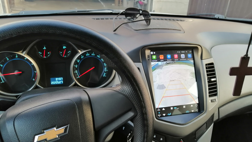

Всем привет!
Вопрос казалось бы простой! НО не могу найти как в авто с китайской тесла магнитолой настроить авто закрытие дверей при начале движения?
Настроек много, а именно двери не могу найти(((
Всем добра!

У меня очень похожа, но про двери впервые слышу
Что именно про двери? Я когда начинаю движение, закрываю кнопкой (под магнитолой). Сейчас настроил, чтобы при остановке и переводе в режим "Р" всё разблокировалось. Просто бывало такое что заедешь на азс, а багажник и бак не открываются пока кнопкой блокировку не снимешь… Вот и бегаешь дважды до багажника🤷♂️🤔 А сейчас всё отлично.
Ну у меня нет такой функции
А не может быть что эта функция в мозгах самой машины ? Шкода у меня при 17 км закрывается, форд при 20 кажется, но на фокусе это активировать надо дополнительно
Она есть в мозгах, но не активирована, я разобрался уже)
У брата на ресте 13-го года на штатной сигналке было автозакрытие.
есть, но не включается, а автооткрытие срабатывает, и багажник и бак)

На Крузе нет такой функции, чтоб двери закрывались сами при начале движения
Есть только открытие когда ключь из замка вытаскиваешь
Когда переключаешься на паркинг или вытаскиваешь ключ и водительская или все двери, эти режимы работают
А другого не дано
А есть возможность их активировать? В прошивке и тд? 🤔

У меня через сигналку пандора работает, в магнитоле +- такая же, нет такой функции
Подкинуть штатную как вариант
я и в штатной не мог найти, всё что там связанное с дверями было, не закрывало всё равно… открытие, сигналы, свет и тд всё настроил.
Нету такого у нас. Я тоже искал
эм, у меня вроде работало автозакрытие. но у меня сигналка стоит, в ней 100% есть такая функция
Ну на сигналке возможно, в штатном варианте встречается, но больше на рестайлинговых крузах. На дорестах по-моему вообще нет такой функции. Хотя в таком случае не вижу смысла в функции автоматического открывания дверей при вытаскивании ключа из замка зажигания
на civic при включении R, D и S двери закрываются. и как выключить хз.
У жены на Рио 4 рест АКПП, закрывается при скорости выше 10 км/ч. Открывается при вытаскивании ключа
на крузе есть в инструкции на 22км/ч автозакрытие и автооткрытие при вытаскивании ключа или настроить на переключение в режим Р. (инфа с инета)
У меня МКПП база, я не нашел у себя ничего. Так же копался в Андроид мафоне, ничего не получается. Возможно дело в блоке бсм. Если прошить, может и появится такая фишка
В андроиде есть все настройки кроме автозакрытия (есть но не робит), но я пробую уже на старлайне это настроить) а уже штатка будет открывать сама при паркинге.

в меню есть но не нажимается ON ((( а вот автооткрытие работает при переключении в паркинг!
