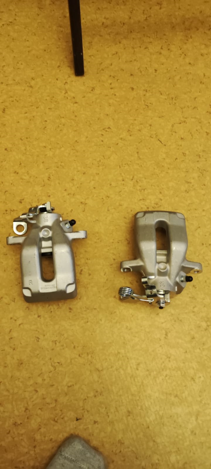

Так как задних тормозов не было, было принято решение покупать новые суппорта. Ремонтировать старые не хотелось ибо стоимость ремкомплекта и работы по ремонту выходили почти такие же как и стоимость самого дешевого суппорта. Решил попробовать дешевые что есть на рынке, якобы Made in Germany))). посмотрим на сколько долго проживут
— суппорт тормозной stelox зад. лев. 05-90484-SX — 1 шт 2 851,00 ₽
— суппорт тормозной stelox зад. Прав. 05-990512-sx — 1 шт 3 080,00 ₽

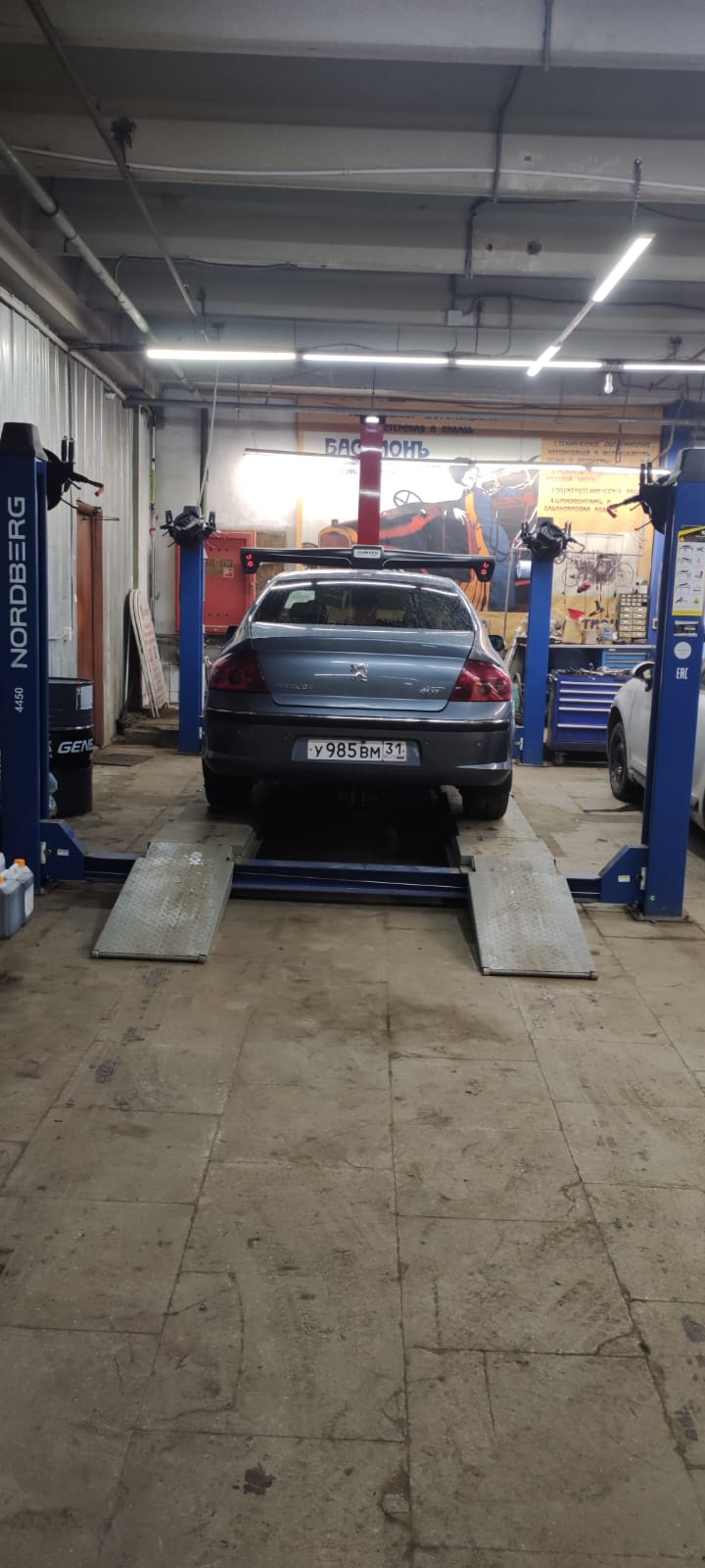

Далее я снял "гараж на час", загнал машину на подъёмник и раскидал всю подвеску. Вышло на 2400 руб.
НУ и собственно после всех проведенных работ по подвеске своего льва, поехал я на сход/развал.
Данная услуга обошлась в 2500 руб.
