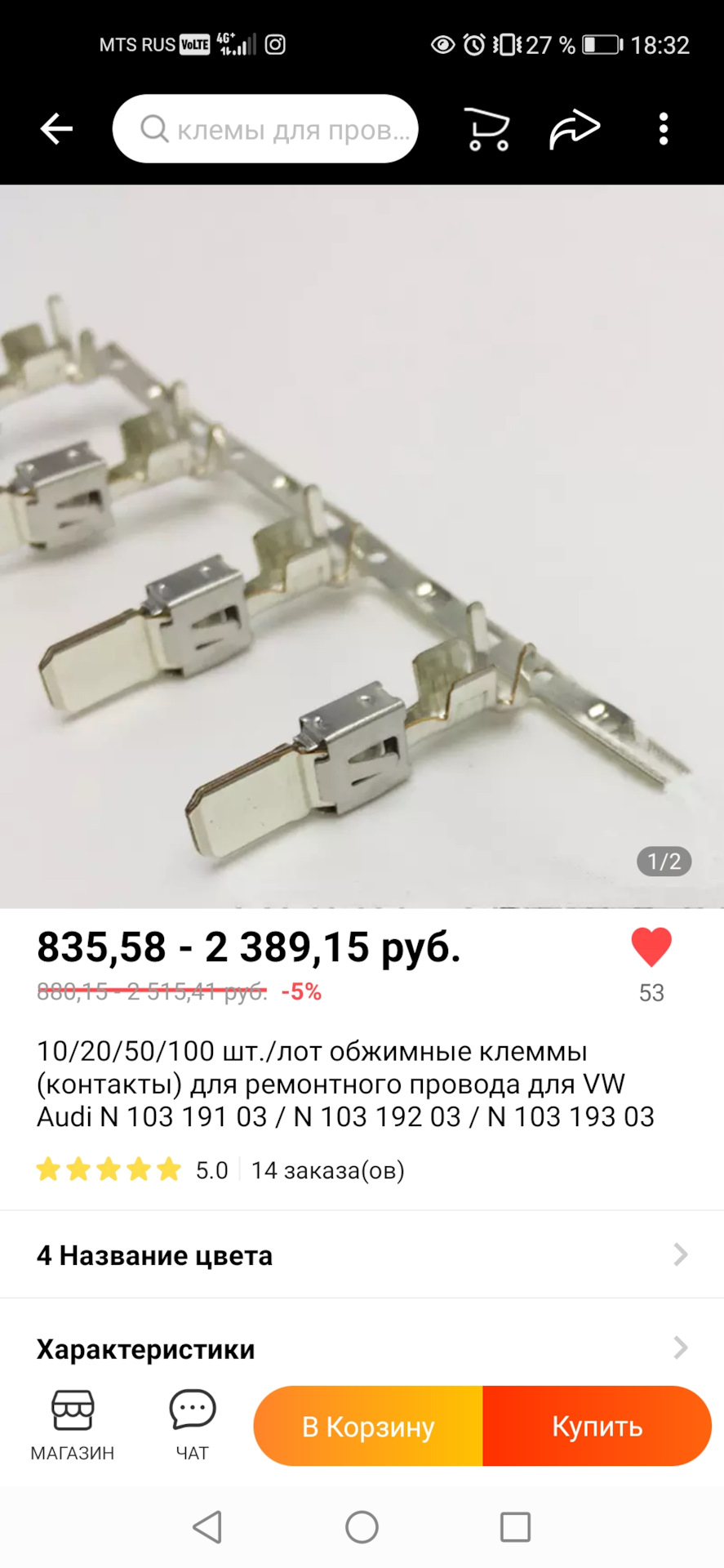

ну хоть бы контакт в пост бы добавил, как выглядит

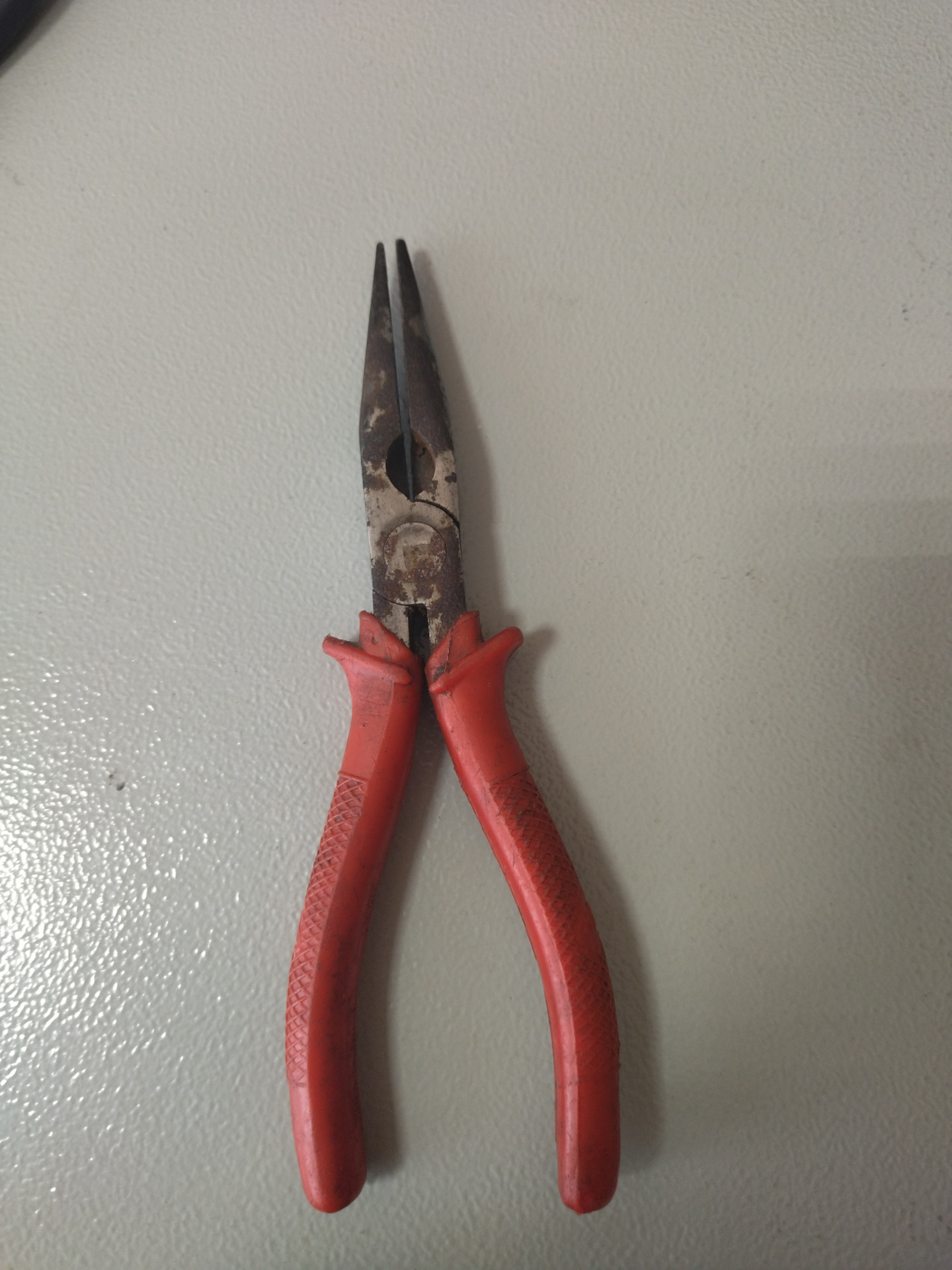

Я обжимаю контакты так, но все зависит от контакта
1. — отверткой
2. — пассатижами маленькими
3. — плоским обжимником
4. — квадратным
5. — шестигранным по кругу
6. — есть еще, но у меня нет, который 3я точками проминает
7. — существуют обжимники под конкретный контакт (это прям роскошь)
Так же
Паяю без обжатия
Паяю с дальнейшим обжатием по изоляции. (этот способ считаю самым надежным)
Итого:
Если жмеш редко — жми отверткой/пассатижами
Жмешь довольно часто — купи доступный тебе обжимник
Постоянно монтируешь контакты определенные — покупай обжимник именно под них
Добавил примеры, как просил
Так стало понятнее.
вариант со сращиванием лучше отмети. Пайка + клеевая термоусадка в нужный цвет.
Остальные мелкими пассатижами.
Отвёрткой — не отламывая с ленты, кладешь провод, начинаешь жать на столе, один край потом второй, потом также по изоляции. Может палец пропоришь разок другой)).

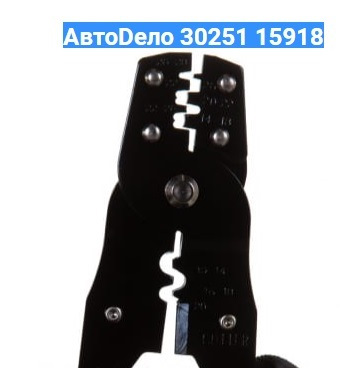

Яб посоветовал для таких (см картинку)

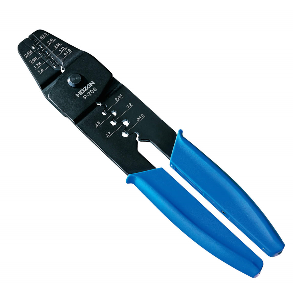

Когда делал проводку на Ambient у себя в авто, обжимал такими утканосами. Всё на отлично получилось. Не оторвать.
Сначала обижали пины, а теперь обнимаем ?))
Все норм, инет плохой на верфях
Вопрос конечно интересный, а чем они отличаются от остальных?
Я посмотрел, там куча насадок под разные и пины и наконечники
Если применять в авто, то так и назвали для автоклемм. Единственная разница, в Жигули не применяли провода менее 1кв. Мм, а в Vag и современных авто от 0,35 кв мм
