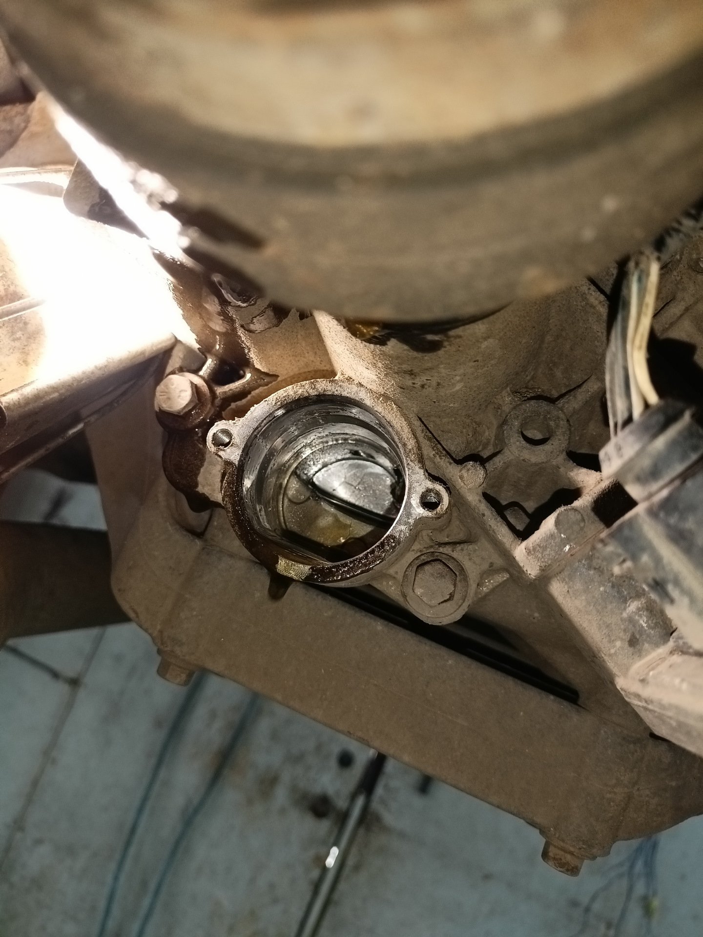

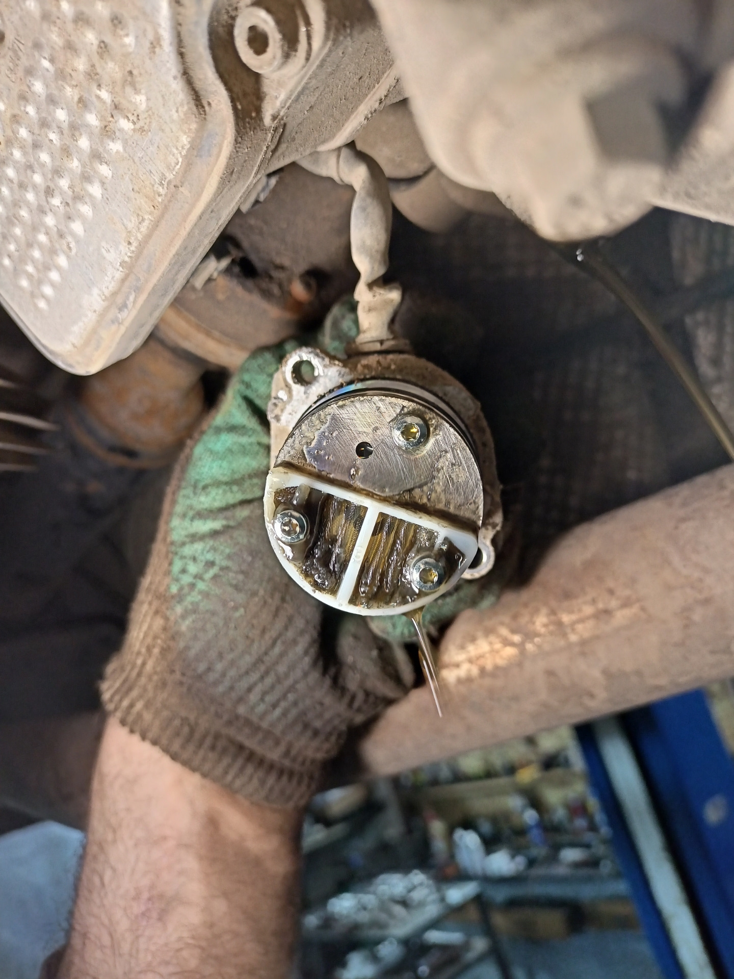

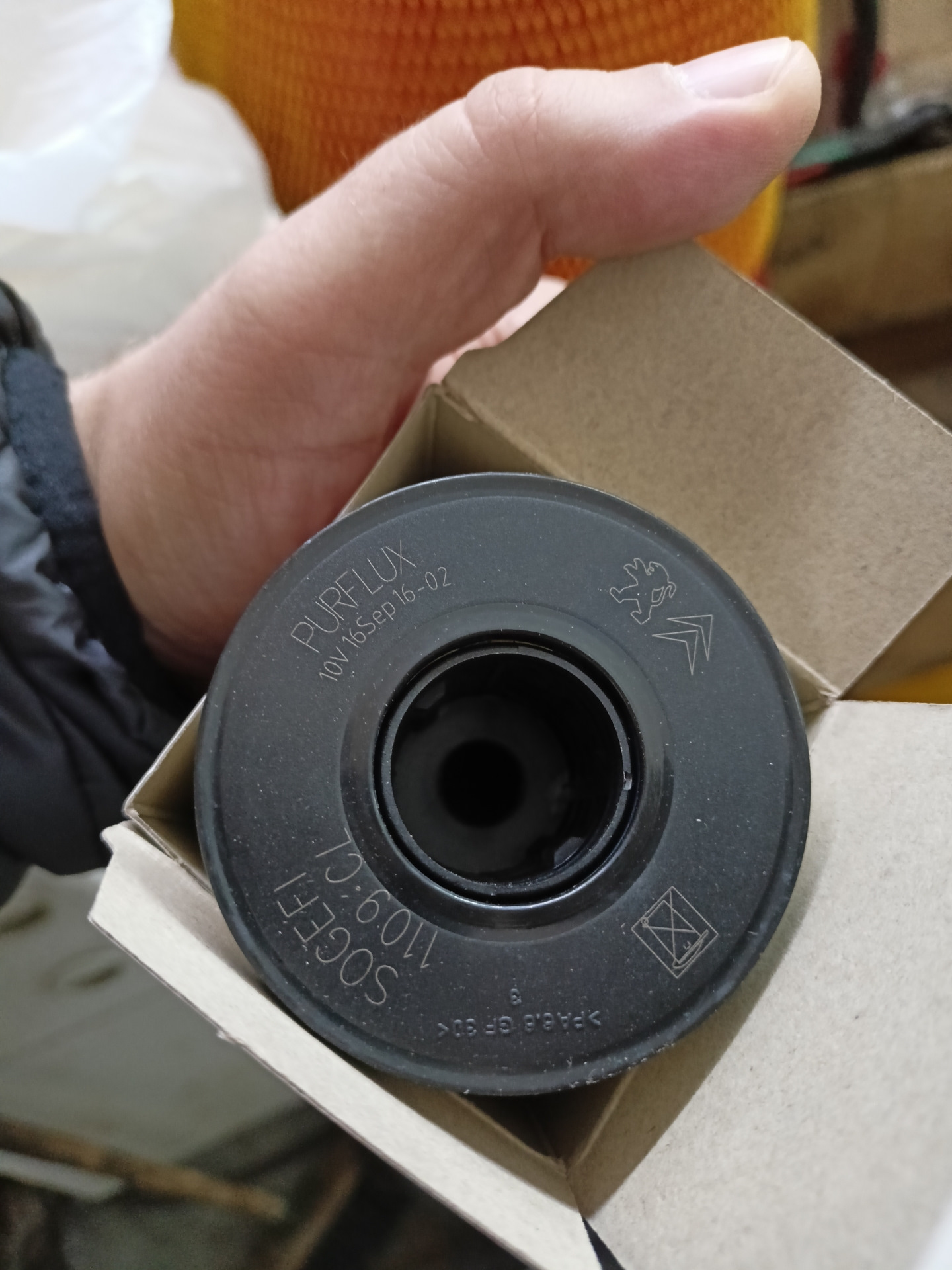

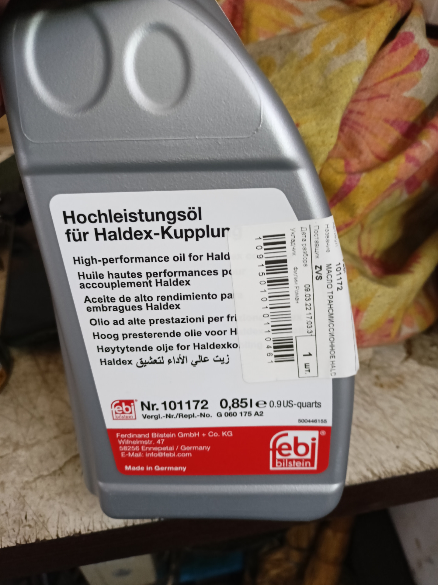

Замена масла ДВС. Фильтра воздушный, масляный. Замена масла и фильтра муфты Халдекс
Запчасти на фото: G060175A2

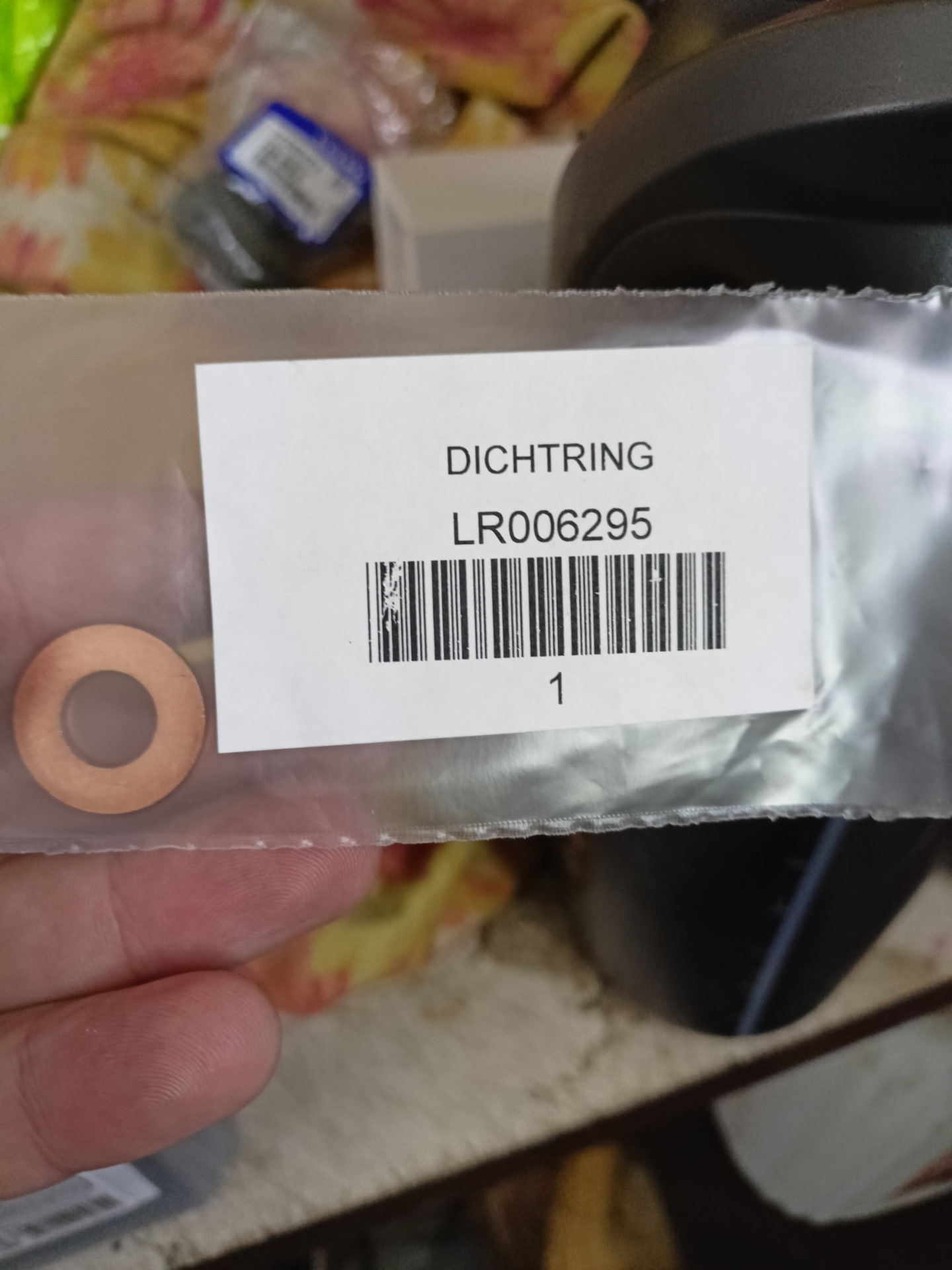

Запчасти на фото: LR006295
Запчасти на фото: P1109

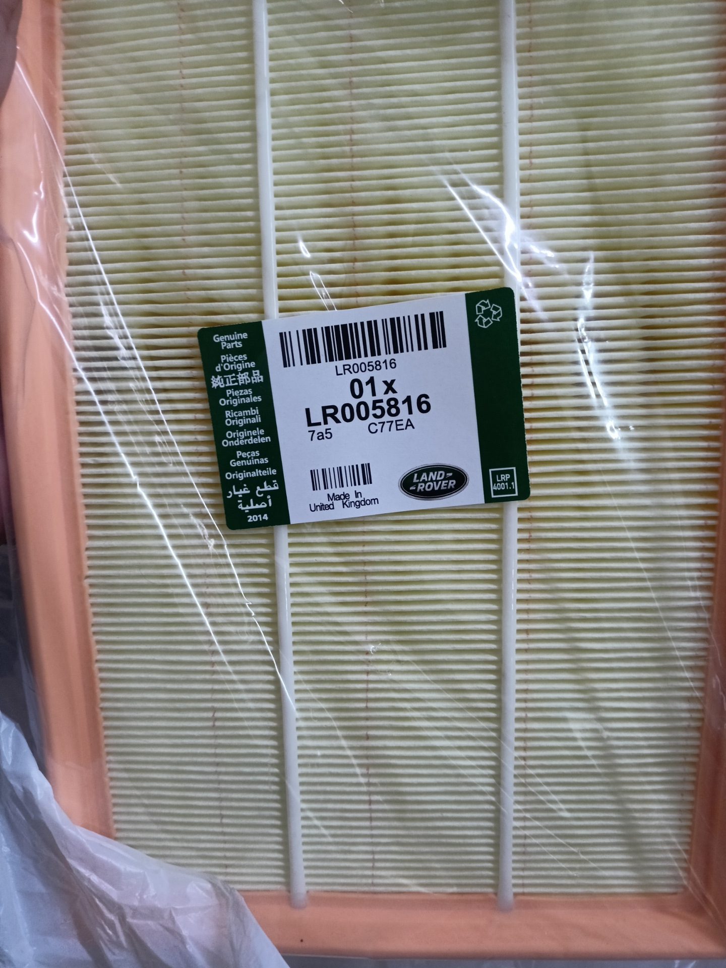

Фига себе у вас цены) Можно сказать даром)))
фильтр воздушный LR005816 за 420р.
У нас этот фильтр 3270р.
Воздушный 2014 года) уже не первый раз беру, нареканий не было)

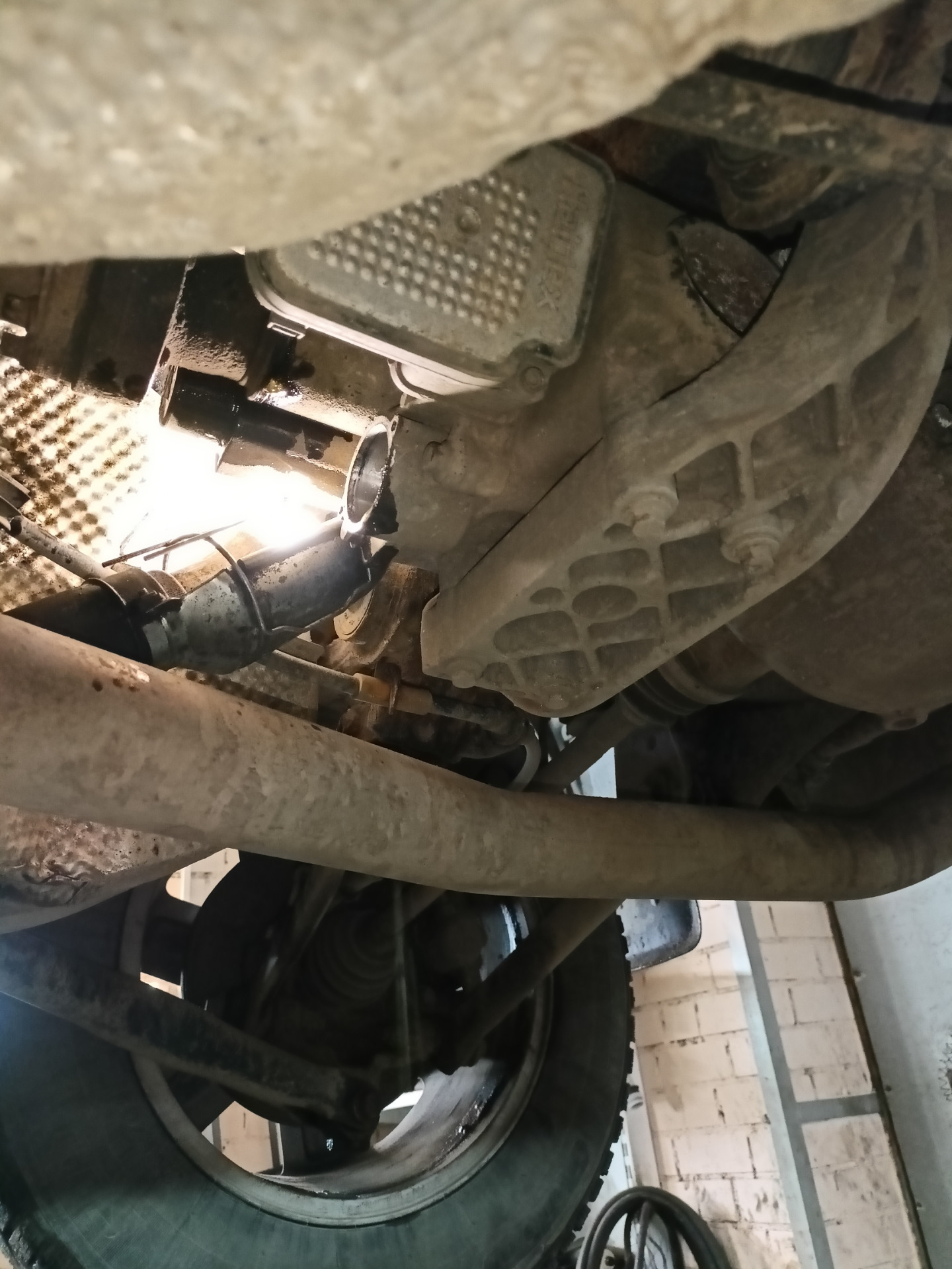

Как данное масло для Халдекса себя зарекомендовало? Оно вроде как для 5го поколения Халдекс.
Время покажет, для 5го вроде другое, а это как раз для 3-4 поколения, но это не точно😁
ваговское 5 поколения рекомендуют вроде идет как и для 4. единственное ваговское идет в упаковке 900 мл, а нам его мало
Залил фэби, полет нормальный) почему мало? Чуть больше 600 мл. — ещё и осталось

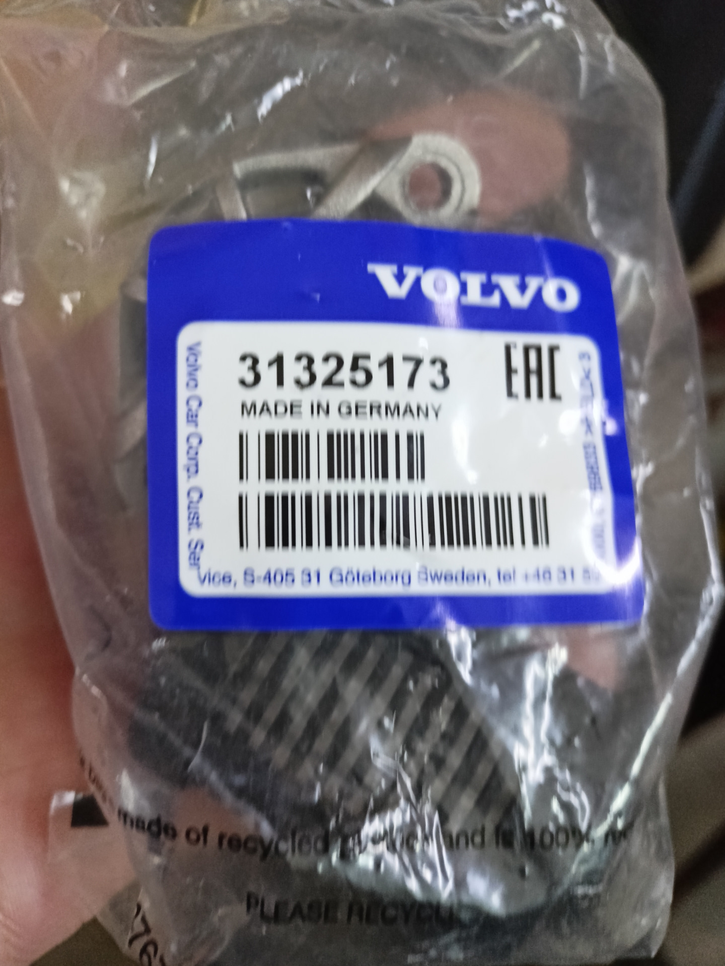

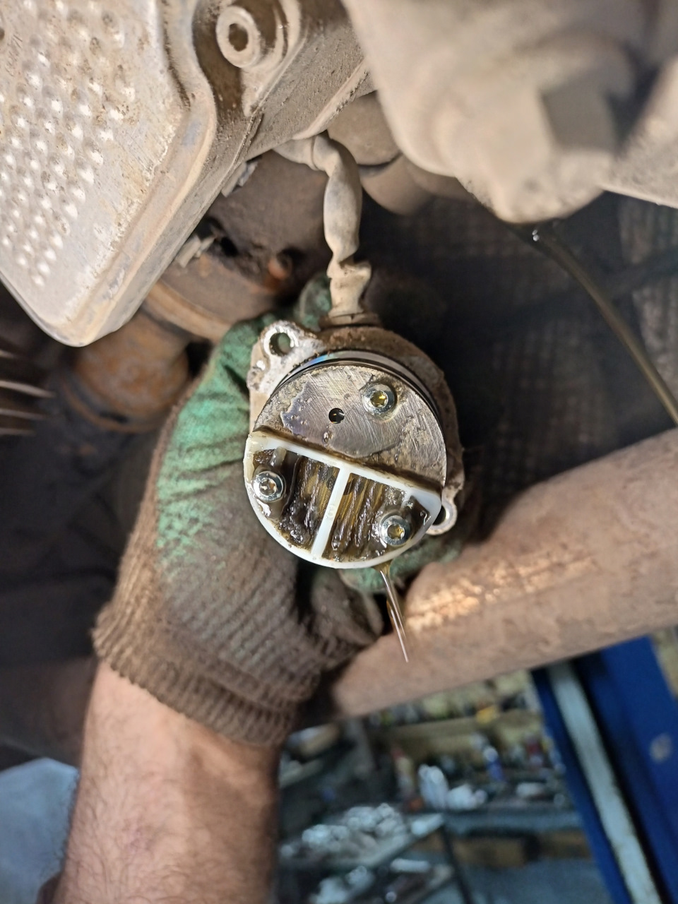

при замене масла и фильтра ужлдит 950 грамм
Это возможно со снятием и промывкой муфты? У меня как по книжке ~620 грамм, муфту не снимаю
муфту не снимал, менял фильтр и продувал компрессором каналы, ушло почти всё
