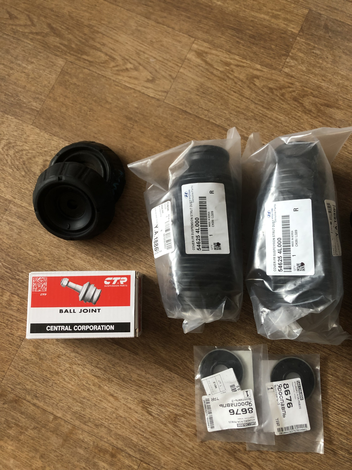

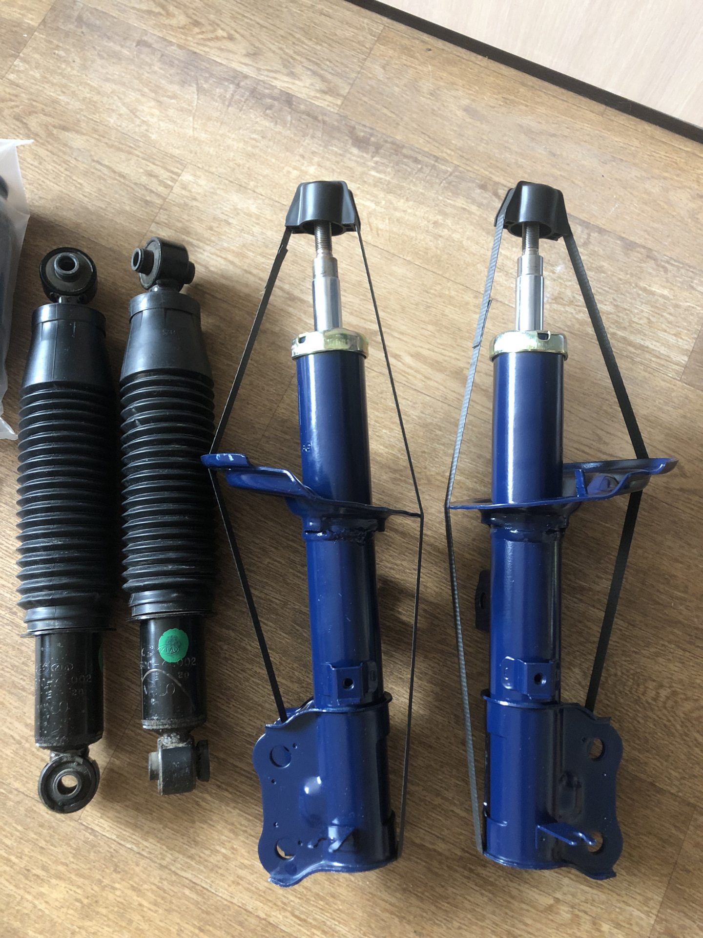

На передок взял амортизаторы Hola, артикул sh21-046g(левая) и sh22-046g( правая), ставлю их не первый раз, недорогие и цена оправдана, предыдущие прошли около 100 тыс.
Опорники Hyundai-KIA 546110U000 .
Сразу взял подшипники новые к опоре 546120U000, решил сразу поменять, чтобы в будущем не лазить повторно.
Шаровая ctr CBKH-7, почему взял именно ctr? Шаровую меняю не первый раз, до этого брал оригинал, он отходил меньше чем ctr, поэтому для меня выбор теперь очевиден, главное не попасть на контрафакт.
Пыльники тоже под замену, мои полопались, взял оригинал 546254L000.
Задние амортизаторы хотел взять каябы, но собственно до того момента, пока у друга не вышли они из строя после 10 тыс км. Взял старые добрые хендаевские 553004L002( 002 более жесткие и практичные, нежели их предшественники ).

Привет, если Аморты, то уже второй год пошёл, сейчас морозы были сильные до -35, не дубеют, хорошо работают, ловил ямы хорошие, не пробило

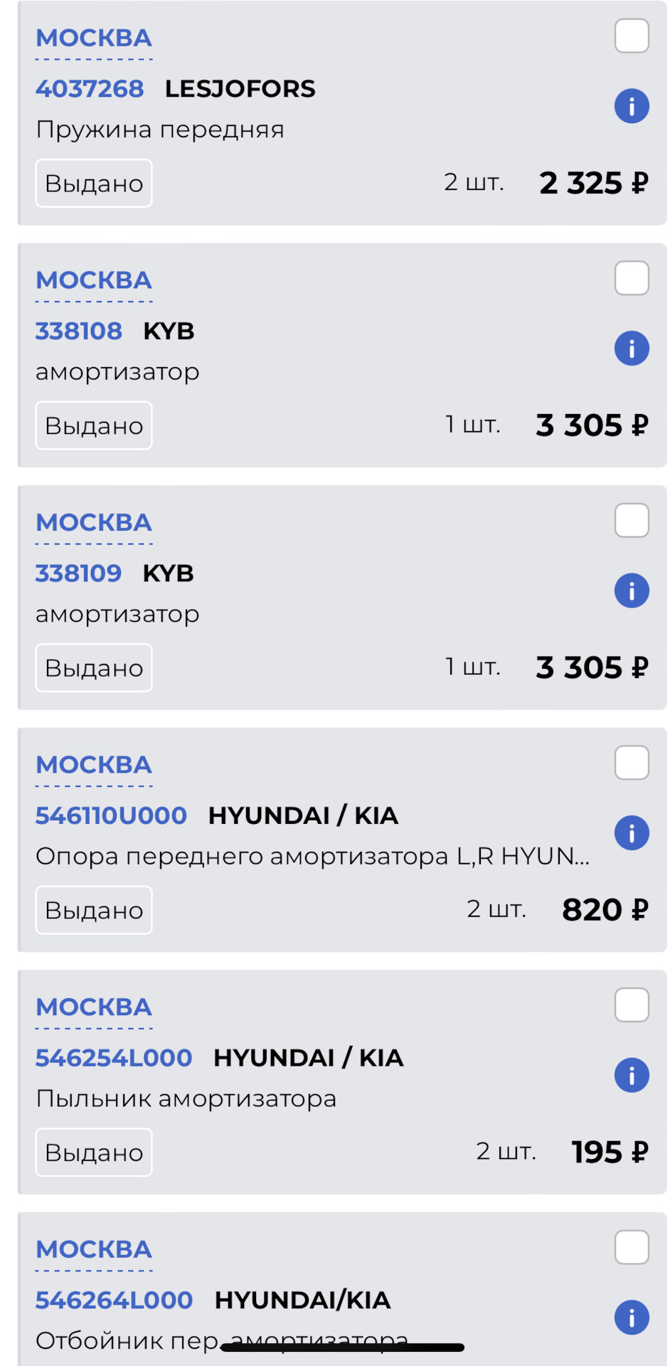

Тоже передок поменял и пружины все.пробег 150тыс
Пружины очень дёшево вышли у тебя, где заказывал ?
Я заказывал еще 23февраля
Повезло )
Да, сейчас это все подорожало на 12тыс

Не жестковатые передние аморты? Такие же поставил недавно, задние поставил kyb343307, они шикарные
От оригинала разницы не заметил
