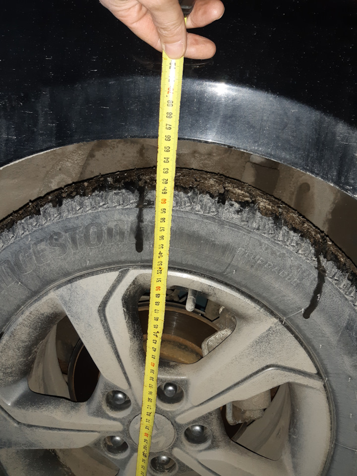

На пару см зад приподнялся и нагрузку лучше держит
Зад поднялся с уже фальшполом и сабом? Или пустая машина? Тоже фальшпол с сабом предвидится, не хочу чтобы задран зад был
Поднялся с установленным оборудованием

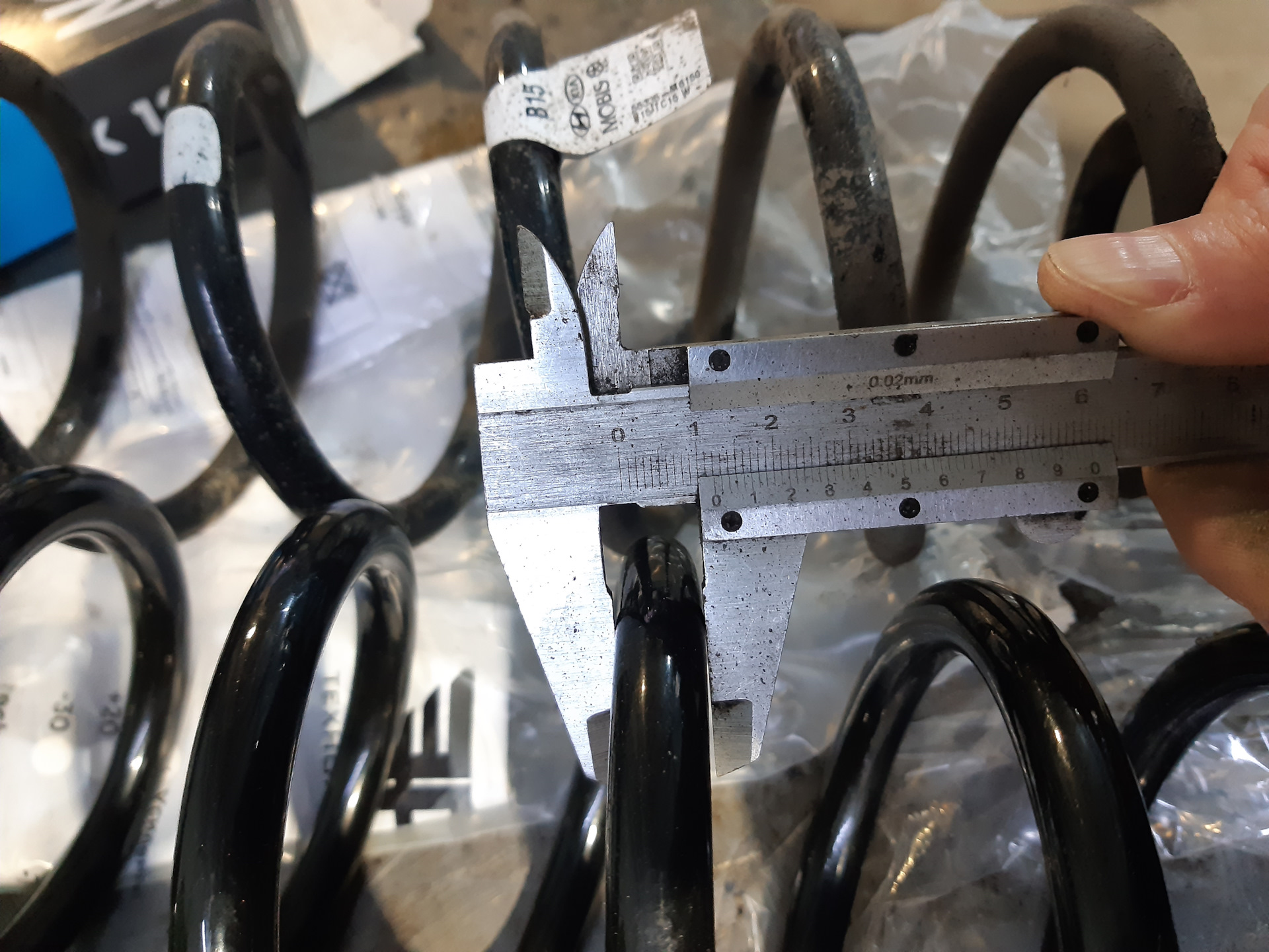

Разница в толщине прудка + 1 мм к стандартным
Лучше стало?
Вот был вид без нагрузки, не считая фальшпола и короба под сабвуфер.
