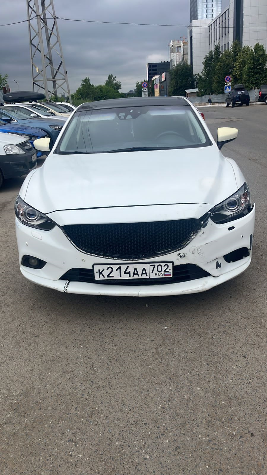

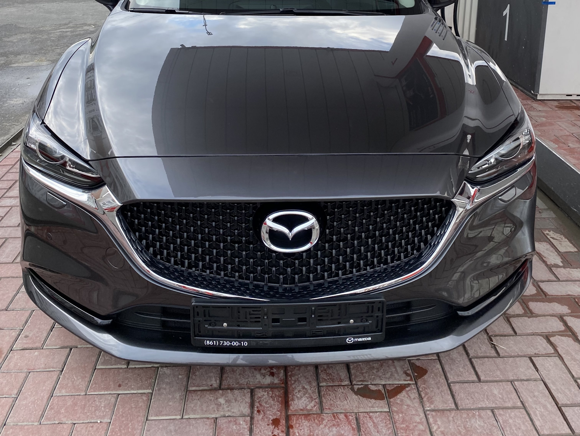

Всем привет, хочу заменить свои фары от актив на фары от суприм (нравится свет дхо)
В остальном для моей комплектации различий в освещении не будет .
Стал мониторить фары (найти в идеальном состоянии оказалось не просто, со спортейджем было легче )
Возник вопрос, на одних фарах есть моторчик, на других нет, в чем разница ? Фары все оригинал (как оказалось половину продают Китай под видом оригинала б/у )

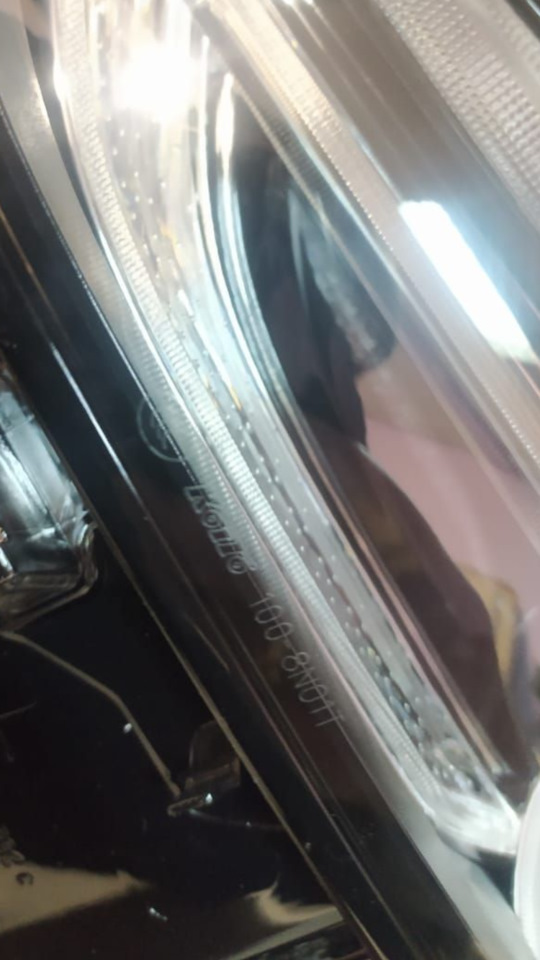

Смотри на гравировку Koito и номер под стеклом. У Китая их нет.
А также на качество литья номера, который расположен спереди фары внизу на чёрном пластике. Все должно быть ровно и аккуратно, как на твоих родных. У Китая с этим проблемы, как правило муть.

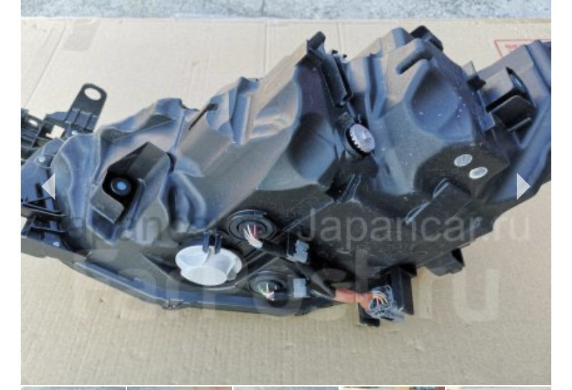

Что это за фара понять не могу ? Никаких моторчиков нету . Спереди такая же как на суприм
Это не подскажу, может быть и от праворукой может и китайцы что то делают,
Могу только сказать по функциям
Китай уже вычислил, это не он .
А от правой руки скорее всего, это фото фары с Японии
На Японских почти на всех стоит afl, возможно это она, нужно крупное фото линз
23Daredevil23
Эта фара на 2х линзах AHL да ещё с правого руля.Такая фара тебе не нужна.Она не будет полноценно работать и будет ошибка по AFS.

Вот конкретно эта фара на фото Китай с Али.Либо конструктор с переклеенным стеклом.Ориг надпись Които выглядит по другому.Сзади на корпусе должна быть надпись Japan.Но её там 99% нет.
