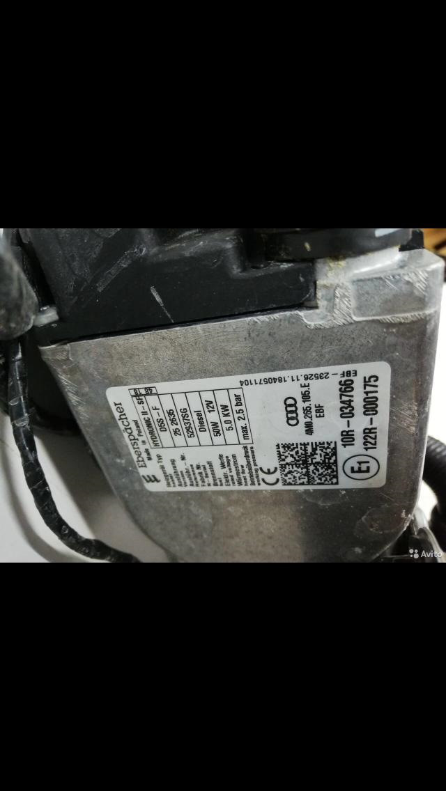

Цель данной установки был прогрев салона удаленно к определенному времени, и в последующим также двигателя.
Осенью прошлого года на авито был приобретён практически полный комплект самого отопителя, запорного клапана и всех нужных патрубков.
Устанавливается все в штатные места, что исключает какие либо ошибки в работе авто при установке универсальных комплектов от Webasto или Eberspacher.

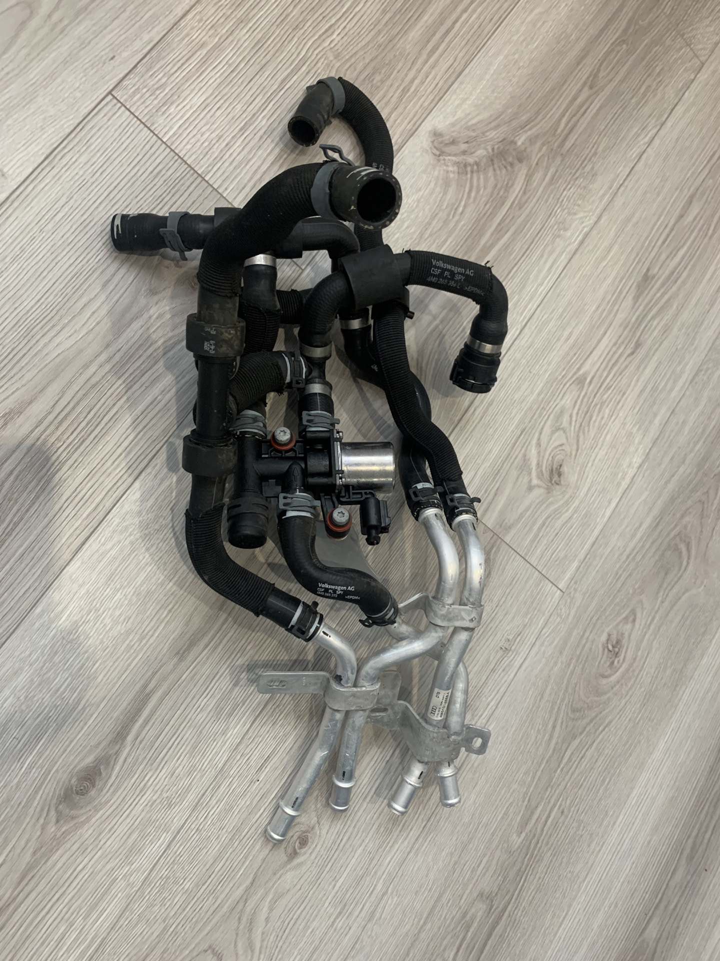

Запорный клапан закрывает большой круг циркуляции охлаждающей жидкости при автономной работе отопителя, и греет только салон без прогрева двигателя. После достижения определенной температуры, клапан ОЖ открывает большой круг и начинает греть еще и двигатель.

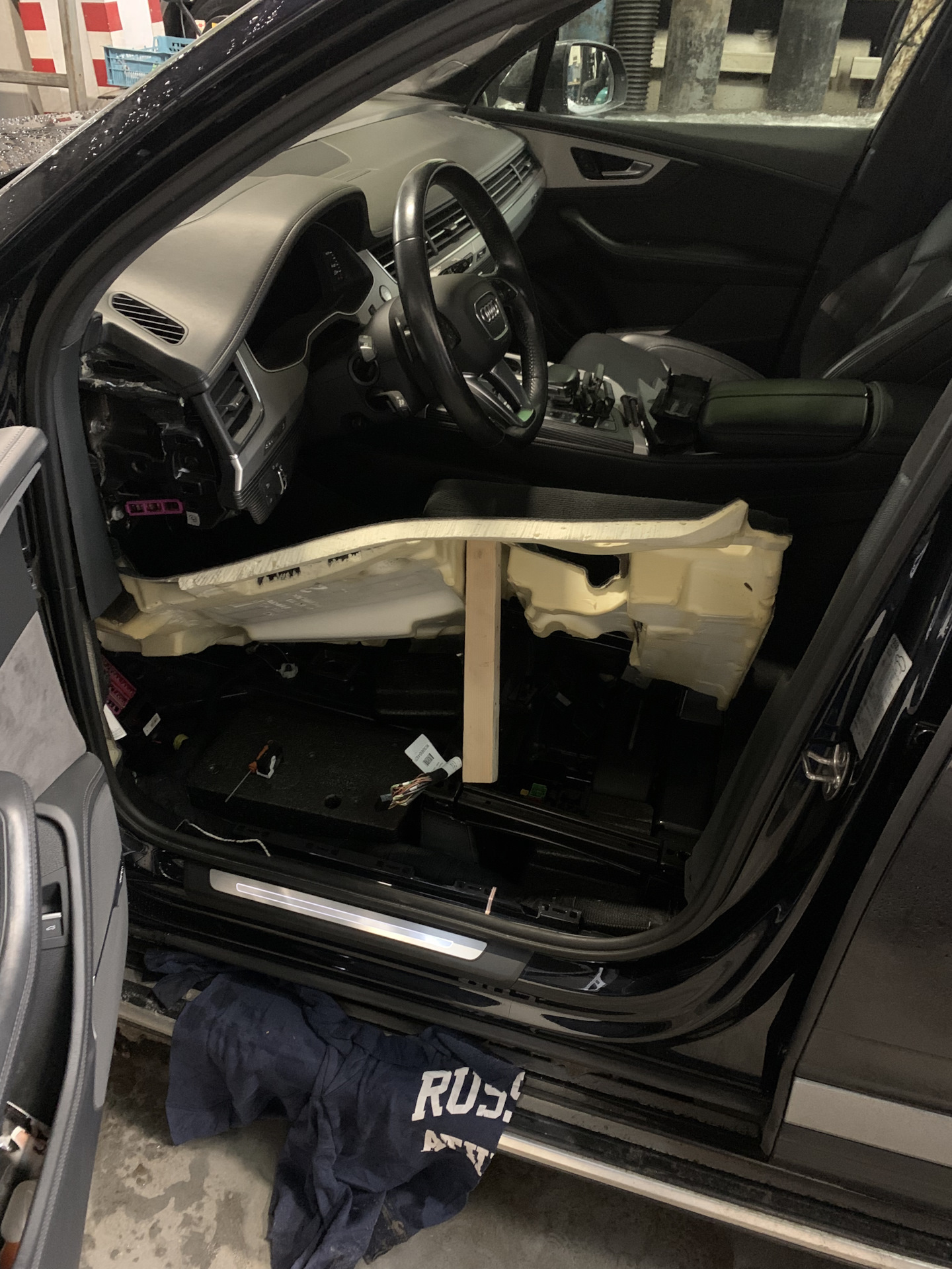

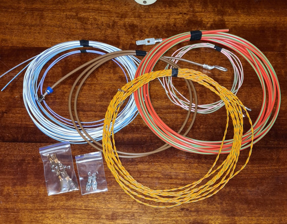

Просмотрев схемы ЕTKA были заказаны недостающие запчасти, а именно топливопровод от бака до отопителя, кронштейн для топливного насоса, разъёмы и пины в них для подключения, а также удалось найти проводку нужную по сечению и цвету, согласно оригинальным схемам Audi. После чего решился на самостоятельную установку. Установка происходила поэтапно, поэтому отопитель заработал полноценно примерно через месяц. Не обошлось и без проблем, связанных с отсутствием нужного штуцера для подключения топливопровода отопителя в основном корпусе насоса топливного бака, и холодной воздух из печки до того момента пока небыли подключены цепи питания и управления по CAN шине данного отопителя, из-за невозможности циркуляции ОЖ без дополнительного насоса, который установлен на самом отопителе!
