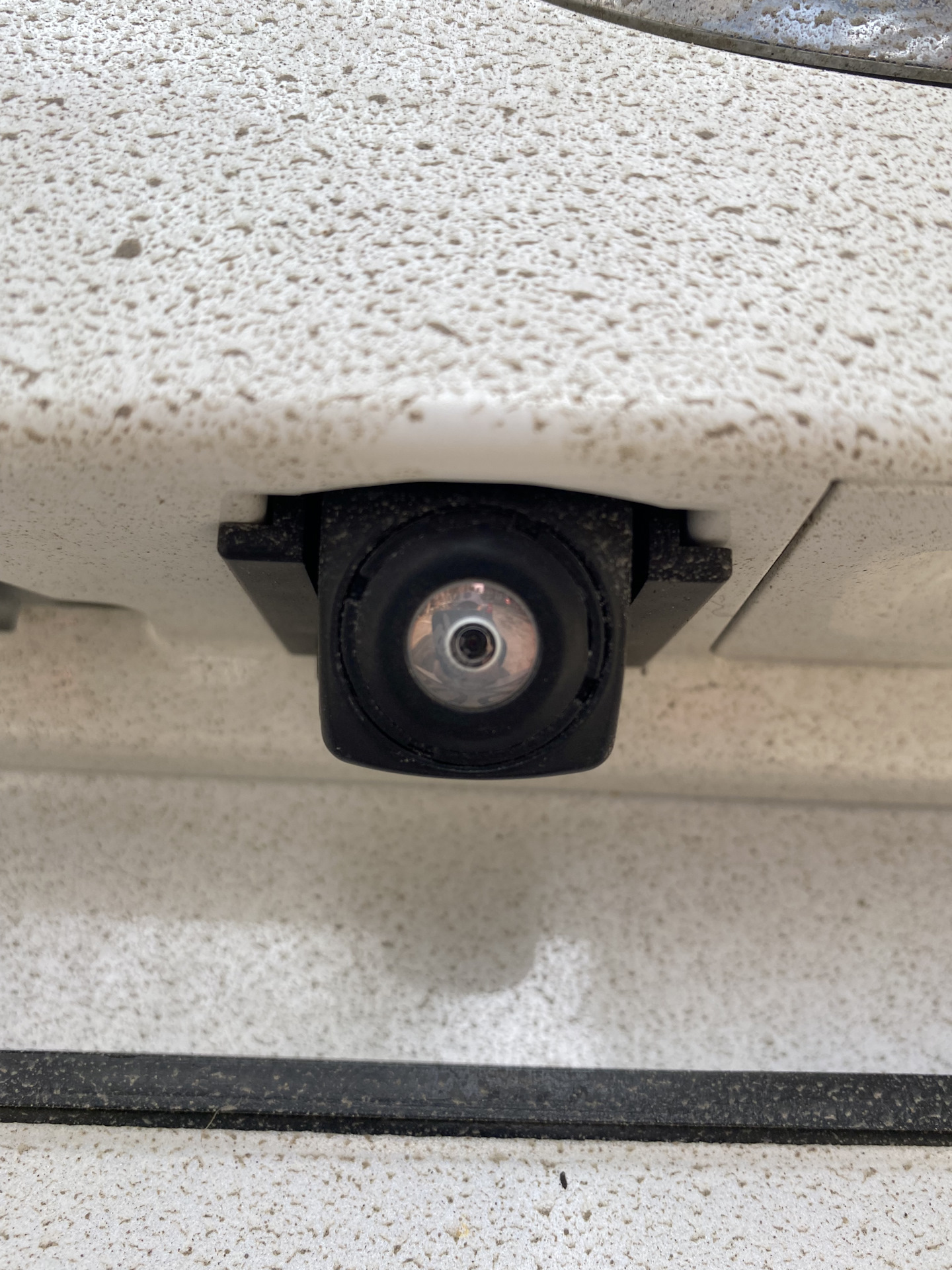

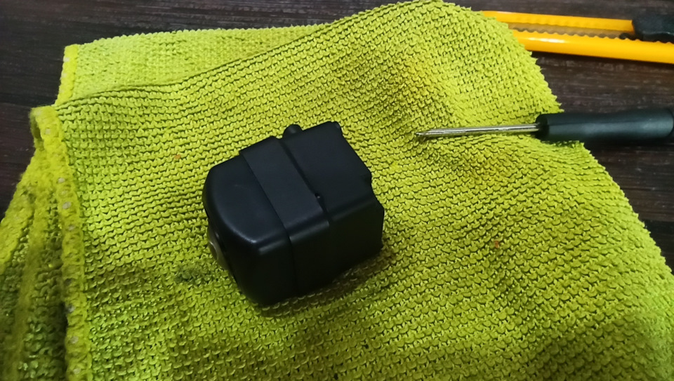

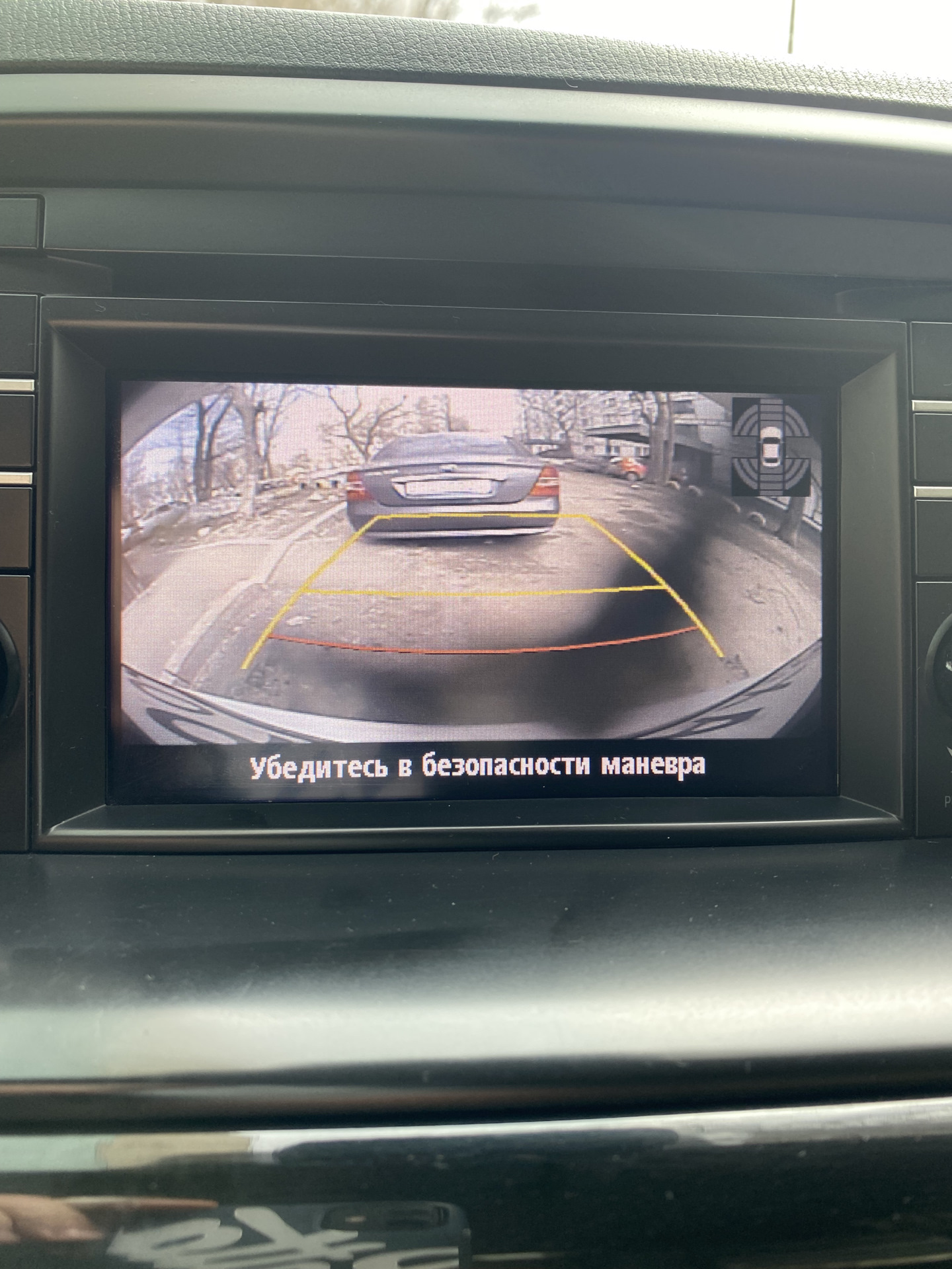

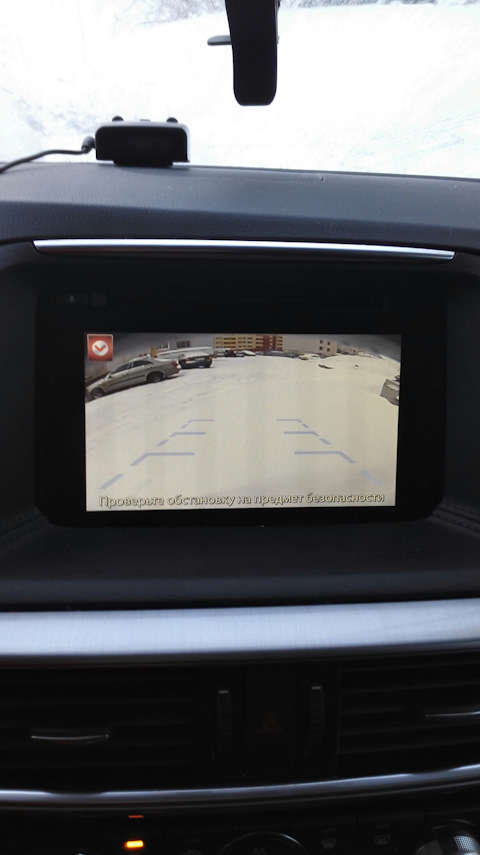

Штатная камера не разборная, у меня в один день запотела, думал тоже разберу, а когда снял увидел что там всё заклеено, только распиливать корпус, в итоге просушил сутки на батарее и все, туман прошёл. Пили корпус окуратно бор машинкой,
Я думаю линзу можно снять, она должна откручиваться, но потом нужно настроить фокусное расстояния, или методом тыка или запомнить сколько оборотов откручивали. Про снятие линзы могу ошибаться. У меня просто она иногда становится не в фокусе когда протираю от грязи, предпологаю что ли сльно вдавливаю ее или смещаю по резьбе. Попробуйте покрутить.

Как вариант, просверлить, продуть, запаять отверстие. Желательно найти трещину через которую грязь попала.
Если руки из нормального места, разбери посмотри, что внутри. Если нет, то на этом все. Б/у посмотри камеру.
Как по мне — первый звоночек к тому что скоро камера отъедет.
Герметичность, считай, уже нарушена.
Может стоит про запас одну взять?
