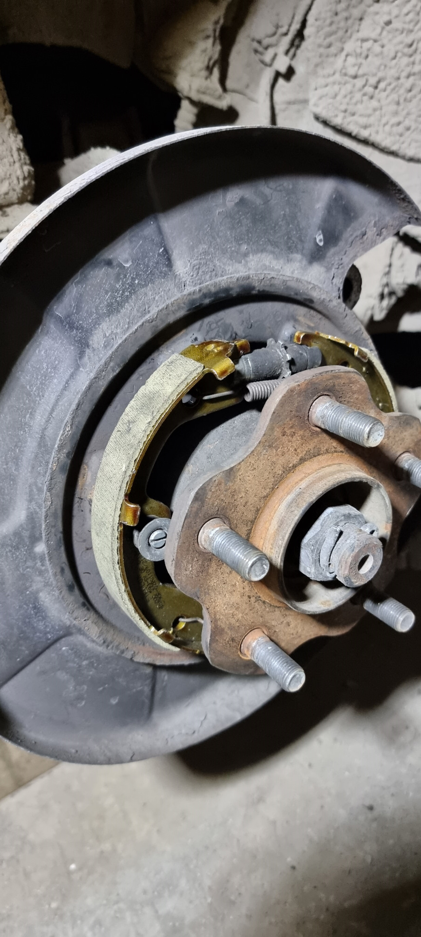

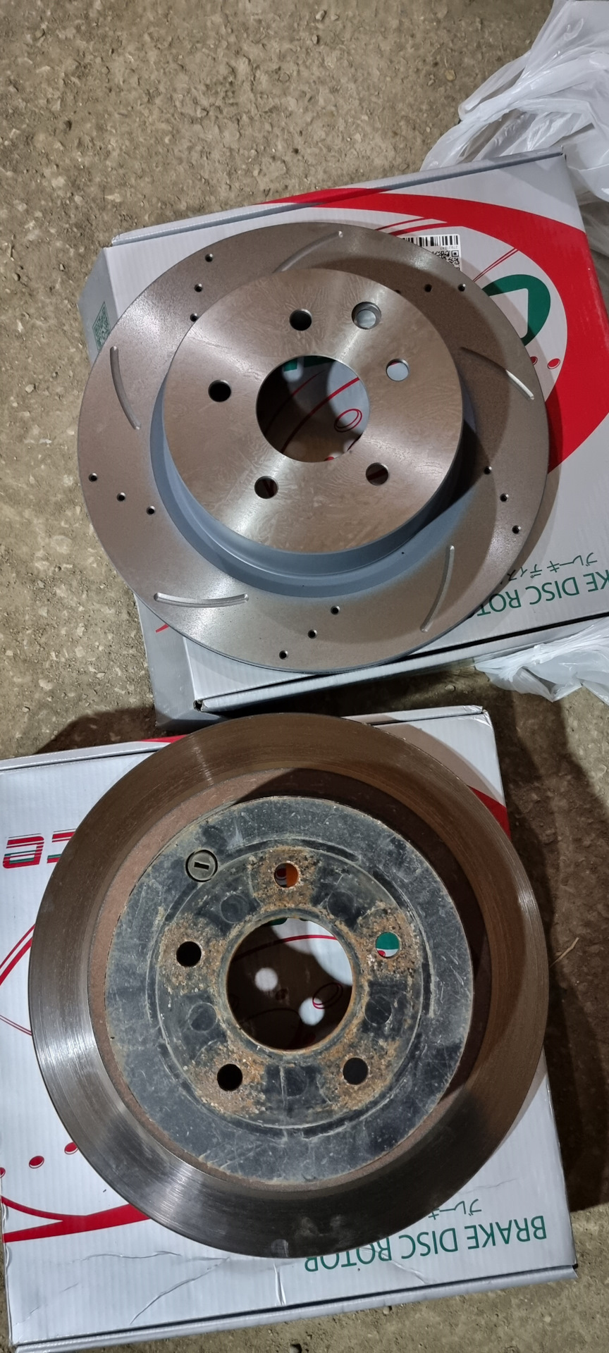

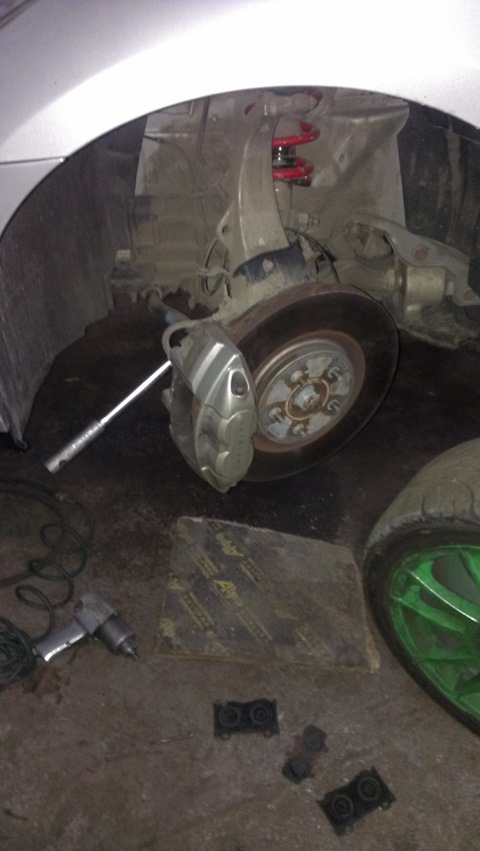

Всем привет. Передние диски я поменял ещё летом на такие же что стояли, потому что перегрел их . Диски фирмы great, модель dsk-033, с толщиной 34 мм. И с перфорацией. Вот решил на заднюю ось установить похожие, НО, как многие уже знают большенство дисков которые выдаёт каталог имеют большой диаметр под колодки ручника, а точнее 192мм вместо нужных 172мм. Почитав на драйве нашёл артикулы подходящих дисков . И стоял выбор между advics с номером B6R606B и gbrake с номером GR-20677. Немного почитав обнаружил что есть gbrake с насечками и перфорацией, номер GFR-20677L и GFR-20677R. Их и заказал. Колодки ручника купил простые, так как они в торможении не участвуют . А колодки тормозные HI Q.
КСТАТИ ПРОБОВАЛ ПОСТАВИТЬ ДИСКИ ОТ FX С БАРАБАНОМ 192 ММ И КОЛОДКИ ПО 192ММ, НО РУЧНИК РАБО ТАЛ ВСЕ РАВНО НЕ КАК ДОЛЖЕН. Так что лучше ставить такие которые идут с завода. Всем удачи.

Здравствуйте. Я проехал на них месяца 3 и все было норм. А потом продал. Передние ставил герат 34 мм вместо 28мм стоковых с небольшими переделками. У меня в журнале есть запись.
