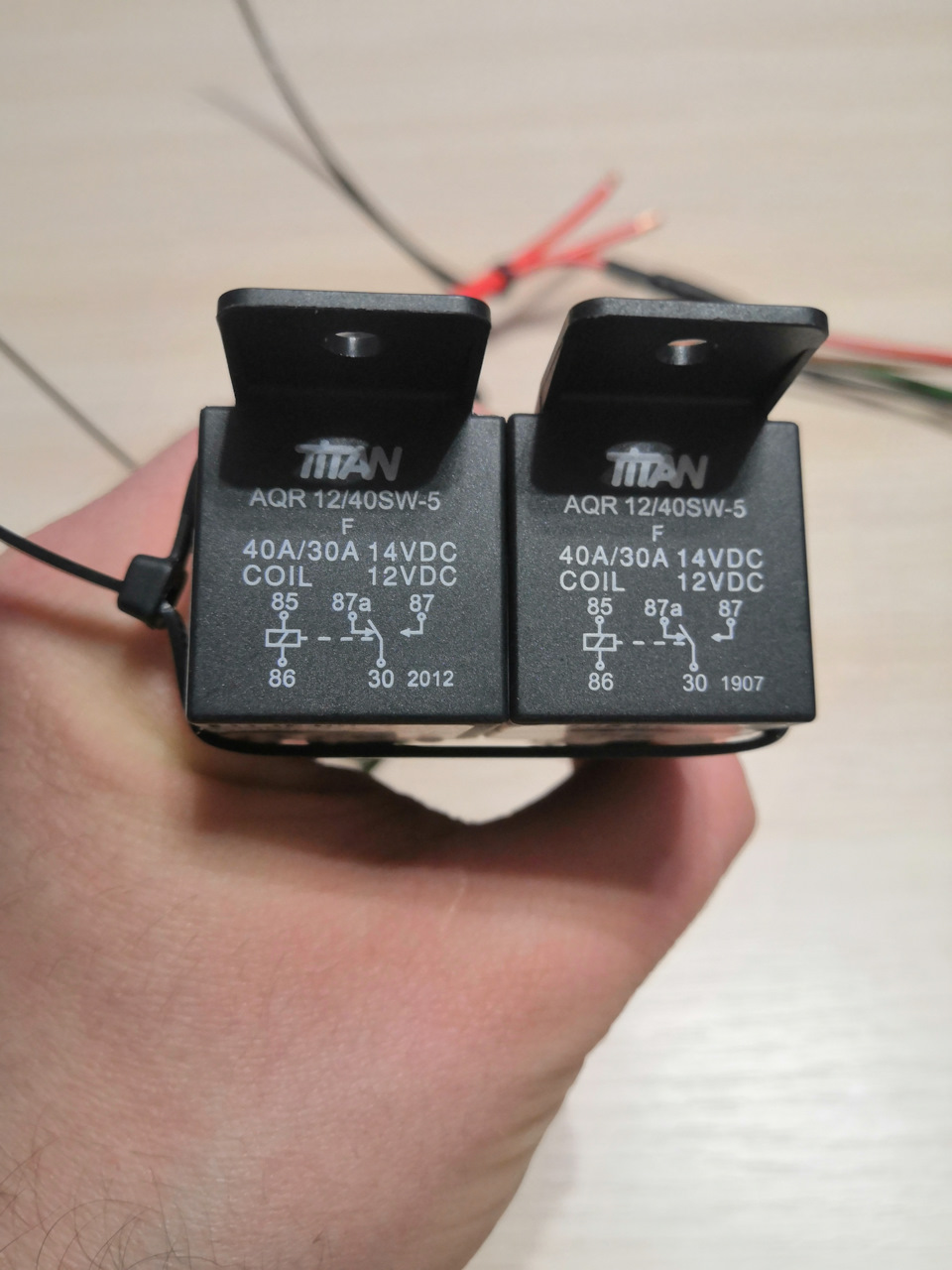

Реле времени покупал на али, были варианты 3с и 10с, решил взять на 10с, как раз хватает чтоб стабилизировалось напряжение в бортсети
Остальные 2 реле заказывал в интернет магазине, они тоже герметичные, в наличии у нас в городе не найти

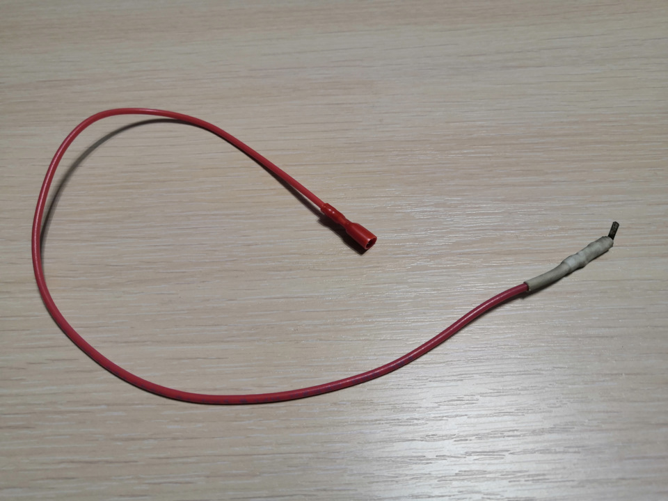

Колодки под реле брал с силовыми проводами, там где нужно было добавил пятый пин самостоятельно
Соединять решил посредством обжима на изолированные гильзы
