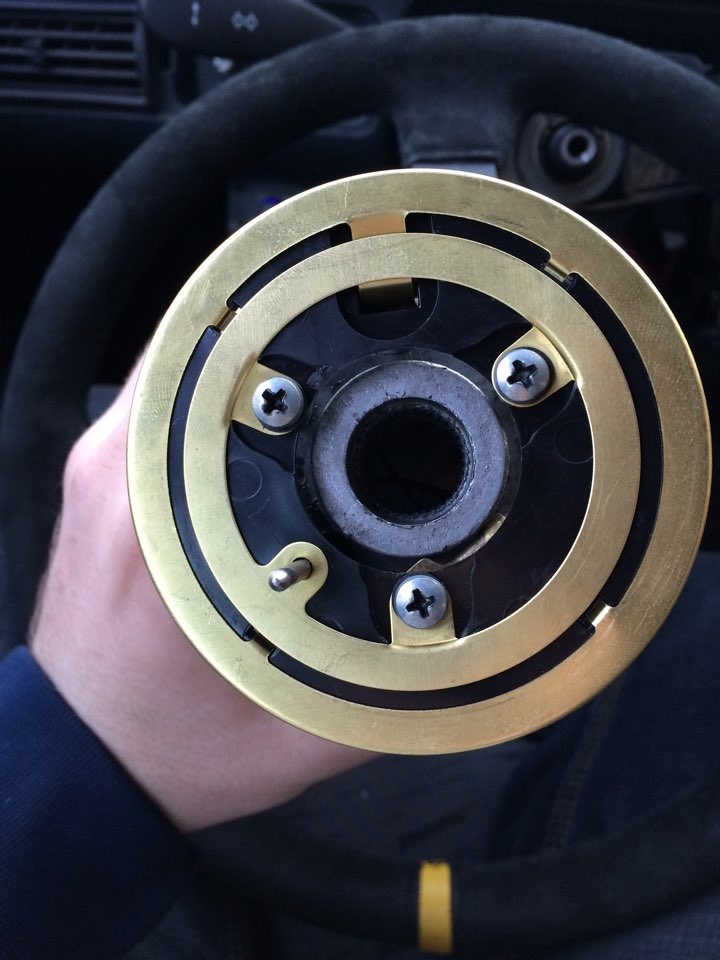

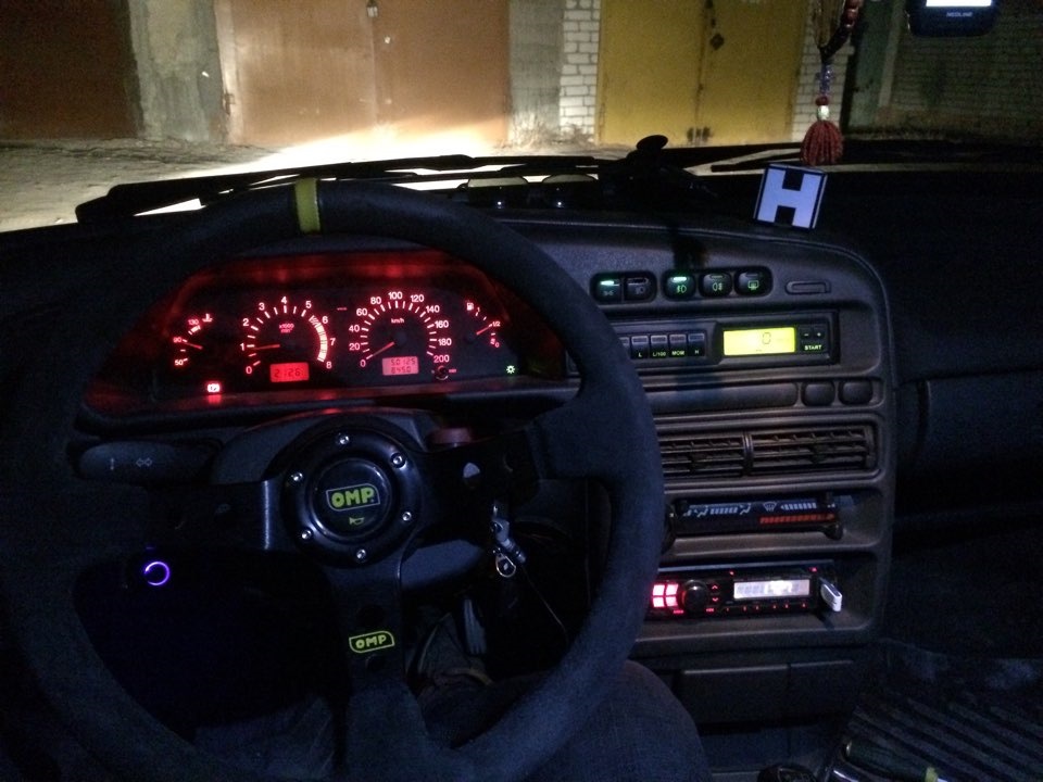

Когда был подарен руль сразу встал вопрос о его городской функциональности. Ясно было одно, что соединение сигнала будет через те же контактные кольца. Доработав стоковое 14 контактное кольцо добился работу сигнала и более менее адекватную работу отщелкивателя поворотов. Как то на неделе на глаза попалось 08 кольцо и я его прикупил. Сегодня когда возился с колонкой понял что надо попробовать довести до ума руль. И вуаля, полный "болт-он". Если честно заколебался снимать и переставлять руль и отщелкиватель. Но всё работает)))

Если руль поставить выемкой правильно, как она сделана на родном руле то повороты отключаются как положено) И не надо ни чего покупать)
Дело в том что я сначала так и сделал. Но руль не сел на шлицы. Тогда мне пришлось немного доработать высоту кольца. Дело в том что высота 8 кольца меньше чем родной 14
Я раза 4 переставлял руль, повороты то хуже то лучше отщёлкивались… И только потом допёрло взять родной и посмотреть как был установлен он. Переставил адаптер заново под выемку и всё встало на свои места, работает отлично)
У меня выемка не подходила, всё просто. Я сразу допер как сделать отчелкиватель, но сильно откусил стержень который тащит за собой отщелкиватель и пружинка сваливалась в выемку, а руль я снимал раз 10-15
Понял примерно про что ты) Значит мне повезло)
Сейчас тоже всё работает отлично. Может просто проставки различной высоты
Адаптер ты имеешь в виду? Я думаю скорее всего так и есть…
Да я про адаптер

Привет.кольцо обрезал по ширине или 8 уже узкое?
Взял 8 и поставил на проставку к рул. Короче 8я подходит без доработок
