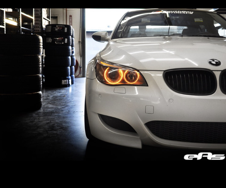

Заказал на али маркеры в глазки желтого (янтарного) цвета. Пришли за пару недель. Вчера дошли руки заменить их. При снятии старых выяснилось что они визуально похожи, разве что новые чуть меньше размером. Белые которые стояли — слегка надоели, да и хотел ближе к ОЕМ сделать вид, но обычный желтый галоген совсем света не дает.
Из неприятных: поцарапал руки пока доставал и устанавливал маркеры в фару и машина стала ругаться на новые маркеры (обычно продавцы пишут что-то типа "no error", а в моем лоте такого текста не было и я не обратил изначально внимания на это). Придется программно отключить проверку передних габаритов.

Вот как оно тут реализовано, что так четко светит
Тут, они лучше чем рест
Класс👍Только вчера читал посты, типа нельзя сделать чтобы оба кольца светились с одинаковой яркостью 🤷🏻♂️ Смотрится бомбически) а цвет янтарный ?
В доресте они светят с одинаковой яркостью с завода, в ресте с разной.
Благодарю! Да, цвет янтарный. Хотел чтобы цвет был как у заводских при этом чуть ярче завода)

Интересно, а как эти маркеры светят по сравнению со стоковыми? Хотелось бы по ярче глазки сделать.
Однозначно ярче
В стоке идут галогенные лампы 12Ватт

Да хоть на 200% ярче. Оптика имеет свою светопропускаемость, выше которой она не сможет передать на кольца
Тоже приходилось проверку отключать, иначе часто ишибка вылетает, особенно после включения дальнего
Вот у меня примерно так же было
На холодную проверку проходят а на ходу загорается ошибка по габаритам
Там же кажись проверка двух фазная, как на холодную, так и на горячую. Обе могут быть откл выкл откл/выкл, выкл/откл :)
Да я обе отключу, хотя на холодную не ругается
