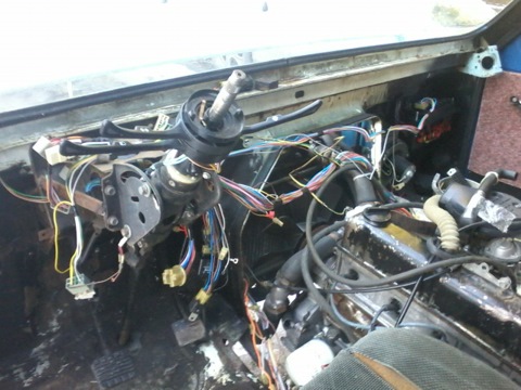

После того как доехал на нем после покупки до дома, оказалось что у машины из электрики не работает вообще ничего кроме датчика температуры и давления масла))) В электрике я слабоват но придется попробовать восстановить всю проводку)
Но как говориться беда не приходит одна на следующее утро машина категорически отказалась заводиться а точнее начала пропадать искра после того как отпускаешь зажигание пока двигатель крутишь искра есть машина схватывает и заводиться но стоит отпустить зажигание сражу же глохнет кто знает в чем тут проблема подскажите пожалуйста)

вариатор уже смотрел вроде обе спиральки целые…
значить смотрим вариатор, он на боковой панели моторного отсека, под ногой водителя, надо будет снять основание внутреннего капота,
+100 неисправен вариатор. При прокрутке стартёром он замыкается контактной группой замка, а при отпускании ключа должен работать. Перегорела одна из спиралей.
