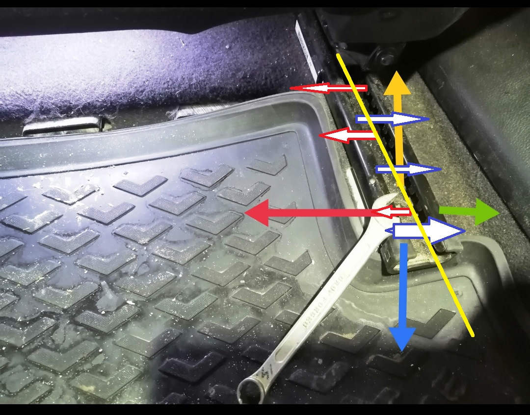

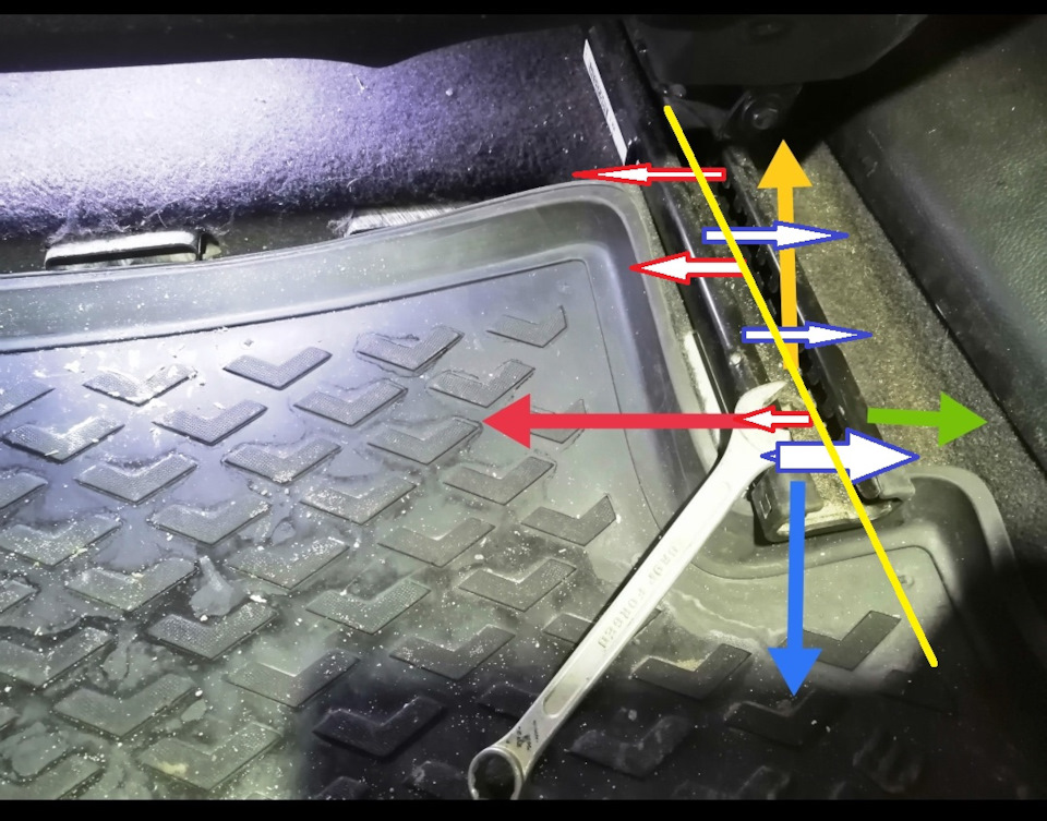

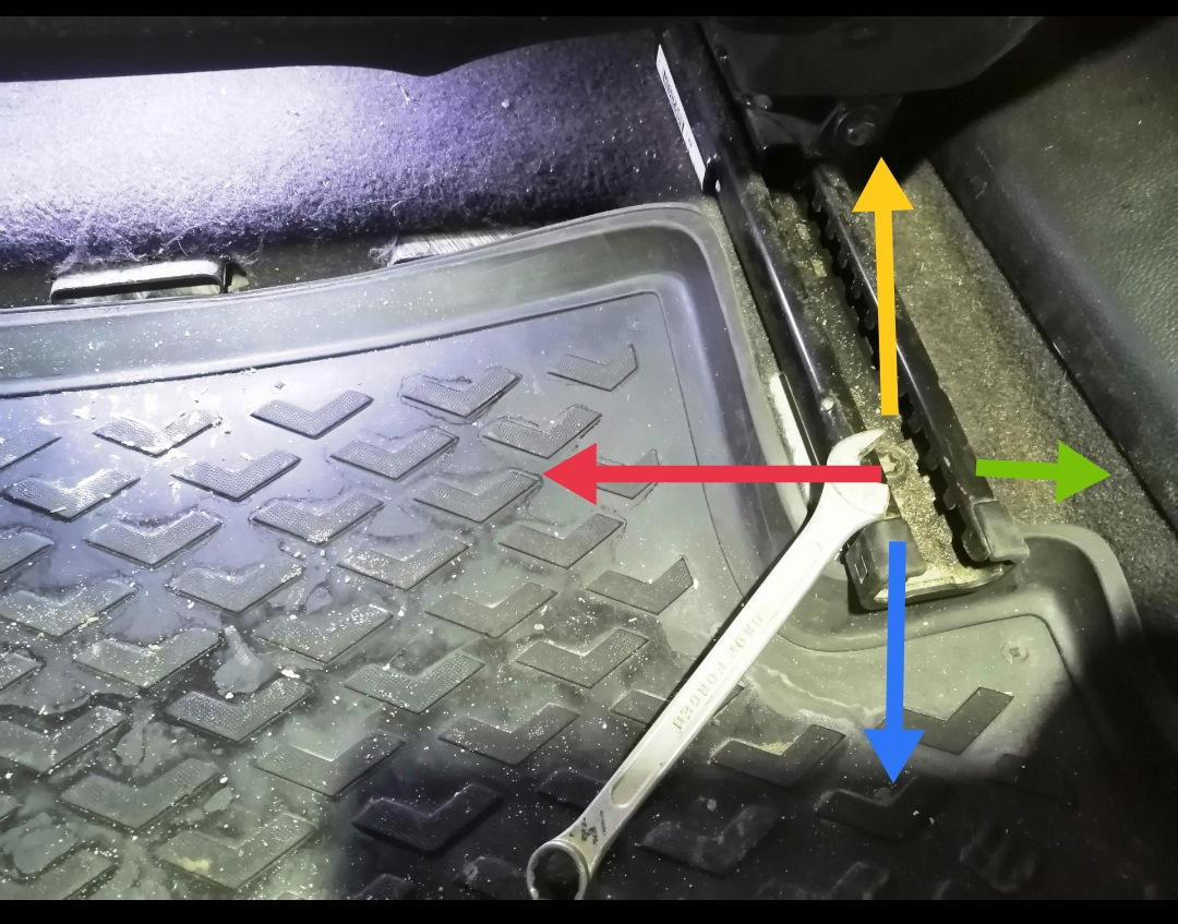

2: !РЕШЕНО! (подогнул зыбчики в направляйке) при езде по "стиральной доске" мелкой! дрожжит и дребезжит пассажирское сидение. Салазки 100%! но есть ли там что подтянуть и т.д… или снимать и разбирать…

Полскажите В какую сторону их гнуть надо?
правый ряд влево, левый — вправо, Вообщем нужно по центру сузить расстояние для салазки кресла.

я некоторые перегнул и они мешали отъезжать сиденью, подправлял пару раз, но доволен!

вы спасли мою нервную систему! ))) подогнул сломанным ключом все зубчики до которых дотянулся и сиденье встало как вкопанное, даже ходит туго и бесшумно!))) от души!

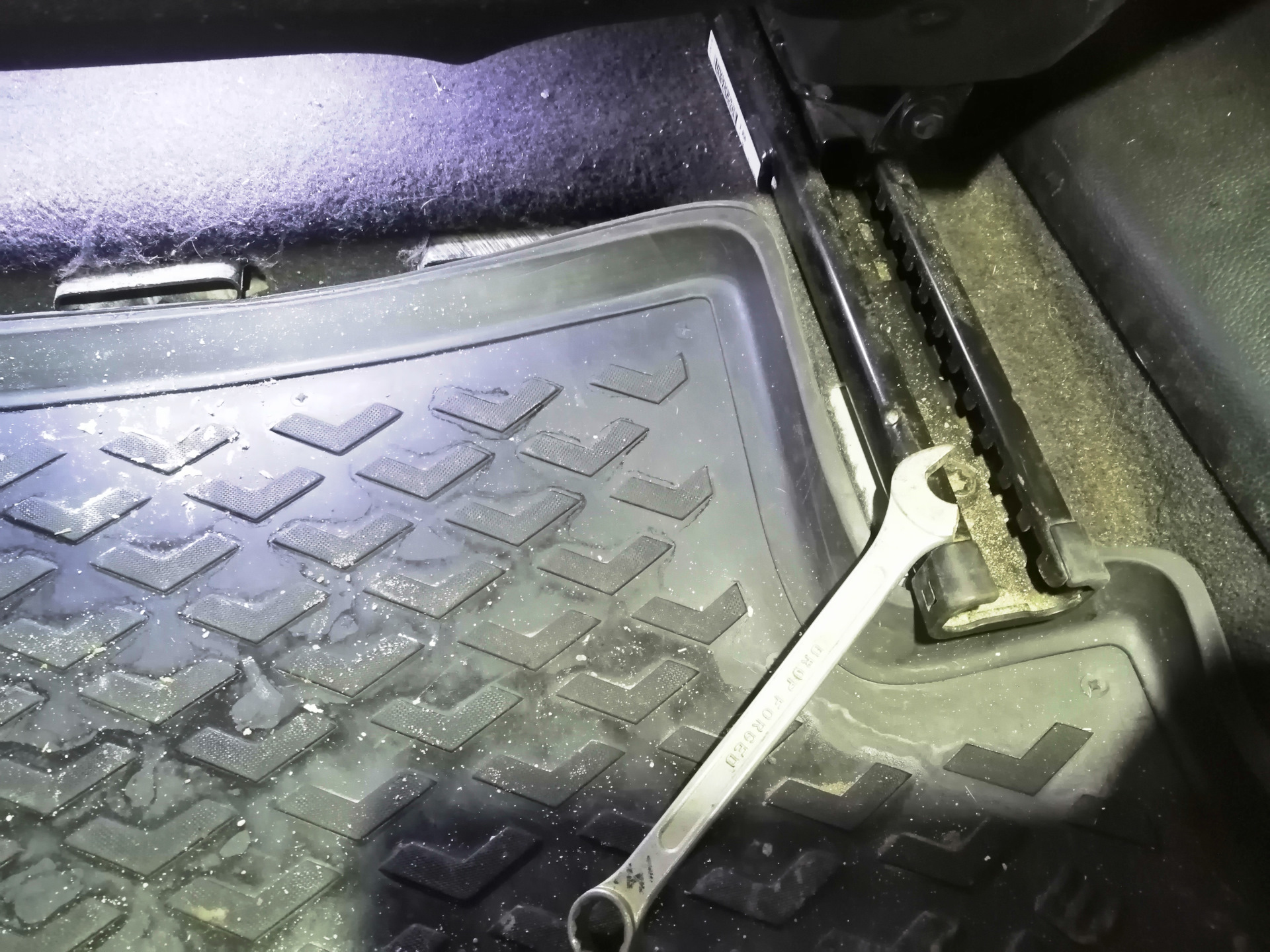

Привет. Что касается сиденья, то там просто нужно немного подогнать зубчики вверх на салазках, только совсем чуть чуть.

и может есть какая фотка этих зубчиков)
Снимать не нужно. Сначала отодвинь сиденье полностью вперёд и увидеть на салазках эти зубчики, подогни их немного вверх, а затем отодвинь полностью сиденье назад и сделай тоже самое
