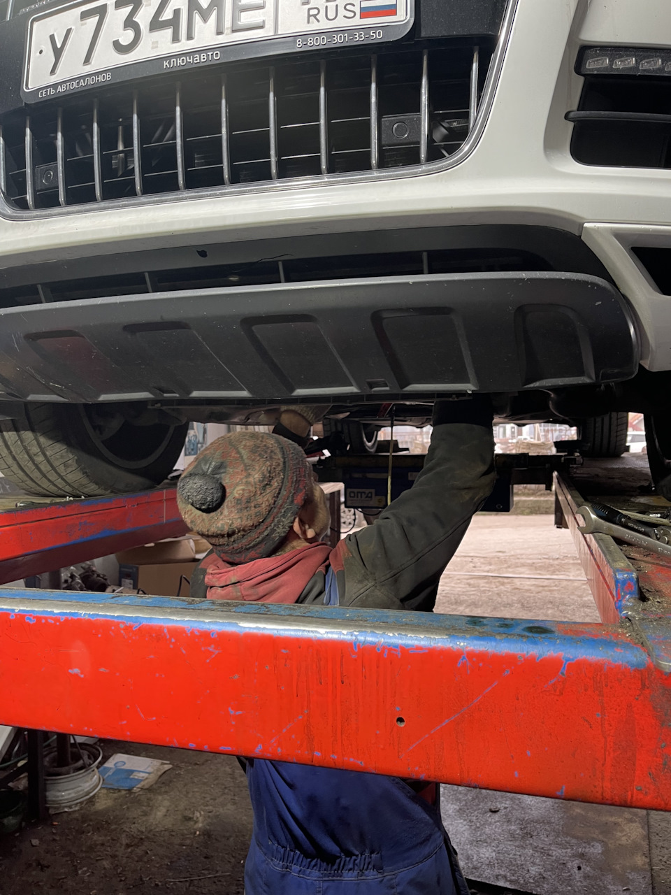

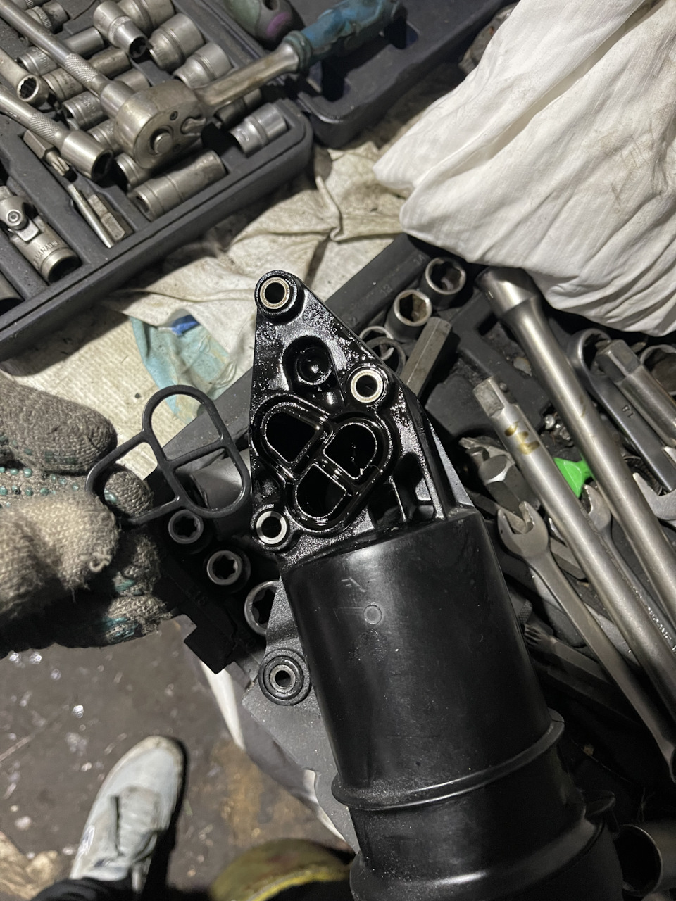

6000км проехал на масле мпг система Full Protection 5w30, бегемот сожрал 1.5 литра за этот пробег. Часть конечно вытекла через прокладку стакана масляного фильтра, сколько туда утекло изменить не удастся. Прокладку эту менял в прошлом году. Когда ее достали, с участием Koljan78,
она была уже пластмассовая, хотя даже года не прошло.

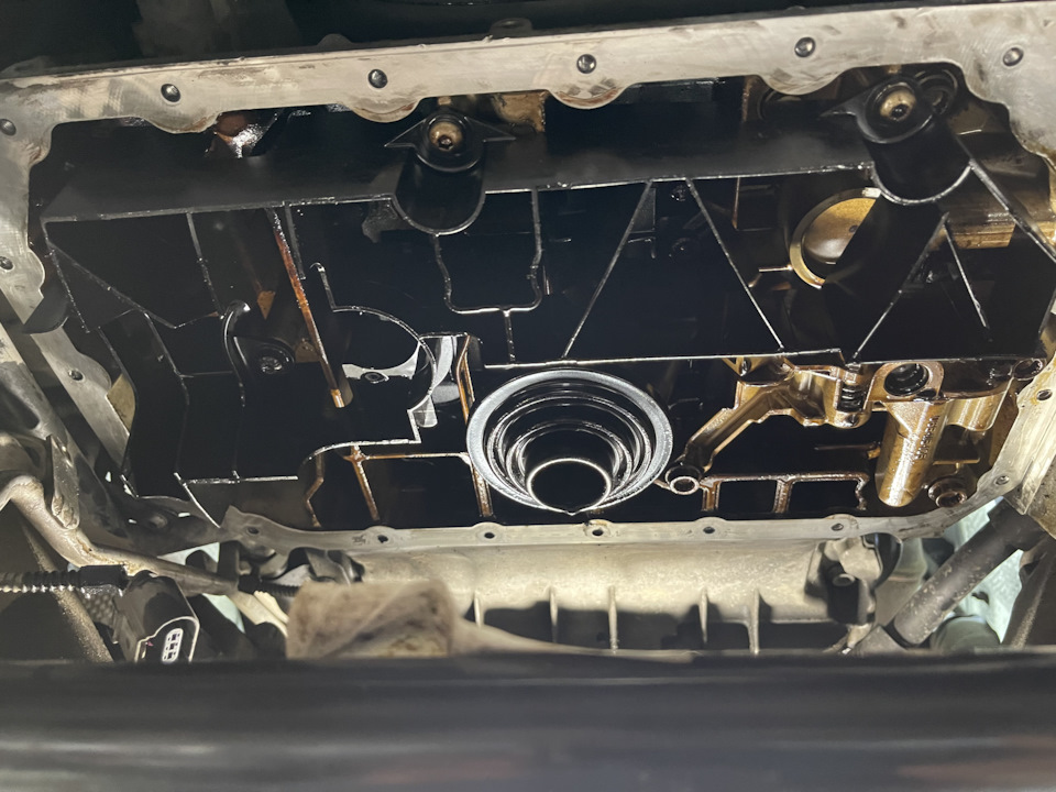

Заодно сняли поддон, посмотреть как там дела. Кроме грязи ничего критичного,
сетка маслоприемника чистая.
Также немного сифонило из-под крышки мембраны маслооотделителя

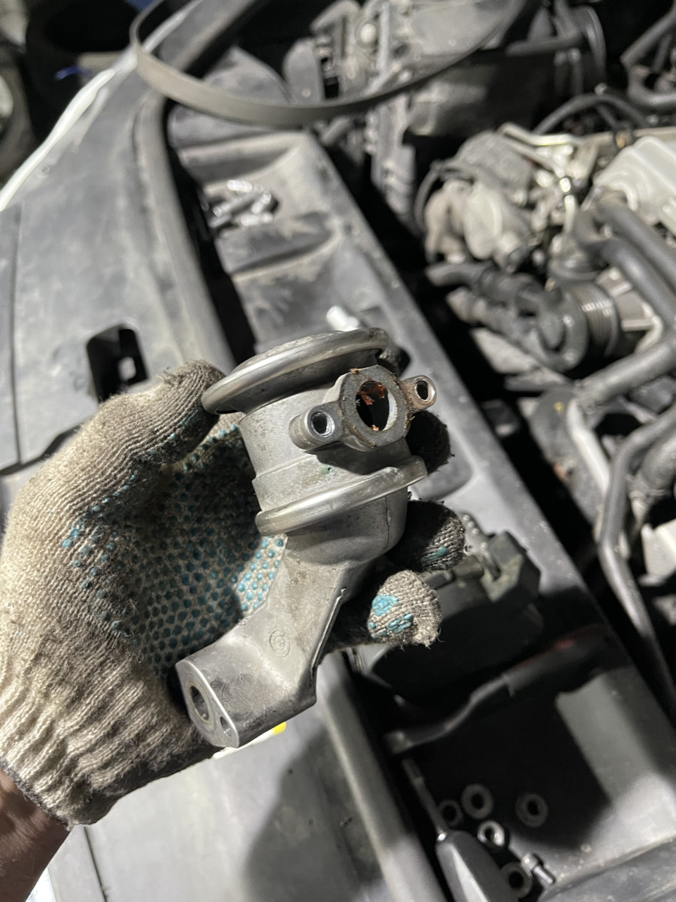

Сняли ее промазали канавку в мембране герметиком. И последним действием выкинули систему вторичного воздуха (СВВ).
Из подкапотки ушли куча лишних шлангов, помпа. Отверстия в гбц заткнули жестяными прокладками, прижали отрезанными от алюминиевых клапанов хвостами. Ошибки пока никакой нет. Если вылезет то отошью вместе с чипом.

Пробег уже за 150, катализаторы немного эффективность потеряли. Эта система продувки способствует более быстрому выходу катализаторов на рабочий режим. В данной ситуации от неё пользы никакой уже нет. Новые катализаторы ставить тоже пока смысла нет. Когда каты выйдут из строя, то буду ставить только металлические спортивные, которым эта система не нужна. Так и зачем мне этот лишний геморрой в машине с кучей трубок?

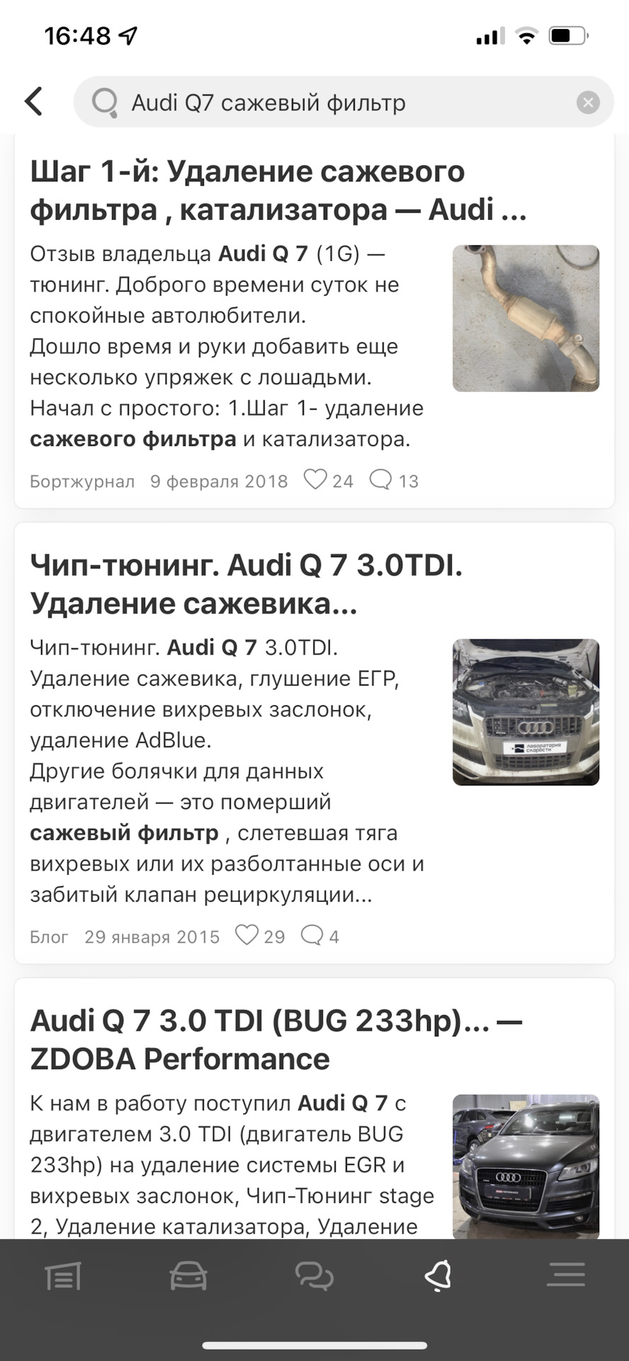

Вот примерно отсюда

Эти трубки затрудняют доступ к ремонтам каким-то ремонтам. Катализаторы уже старенькие, продувка им эта даром не нужна. Зачем лишняя система в машине
