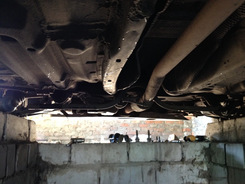

Приветствую всех читателей моего БЖ. Продолжаю потихоньку готовить машинку к отпуску. Как Вы уже знаете совсем недавно заменил стойки, амортизаторы, опоры стоек, задние пружины., после чего ожидал мягкости и комфорта, но остался небольшой стук при проезде мелких неровностей. Рычагам тоже пол года всего, остается стабилизатор. Заказал в автодоке втулочки:
51744226 — втулка стабилизатора наружная;
46738807 — втулка стабилизатора внутренняя, под стабилизатор 46738805(диаметром 21мм);
Брал аналоги фирмы febi. До этого ставил наружные фирмы MALO… 20 с копейками тысяч и они яйцом… Не советую malo.
Для замены втулок заехал на яму, на этот раз колеса не откручивал, открутил оба центральных креплении с двух сторон стабилизатора и наружное крепление стабилизатора слева. Поменял левую втулку, наживил ее на новые гайки, поменял аналогично справа. Потом закручиваем центральные крепления втулок, а после наружные закручиваем до конца. Если делать наоборот, то наружные вылетят из посадочных мест и назад и их будет сложно вставить…

И еще менять втулки внутренние лучше на подъемнике или когда колеса на земле, как правильнее?
На яме или подъемнике- не важно. Болты затягиваются окончательно на стоящей на земле машине
мне меняли втулки на сто год назад (malo) на подвешенной машине все затянули. Мне показалось это подозрительным — ведь стабилизатор находится в неестественном положении. Когда я спросил, стошник говорит типа это только сайлентблоки на стоящей машине затягивают. Блин на сто уже опасно машину отдавать)

Вот блин глянул на стаб — на правом торчит из втулки на рычаге 1см, на левом 1.5-2см, почти как у тебя.До замены рычагов было ровно ;(Рычаги текнорот со штампом как на заводских .
У меня одинаково с обоих сторон
см. фото №7 и №9 ))
Понял. Он может на фото еще не прикручен… сфоткаю и скину как сейчас
