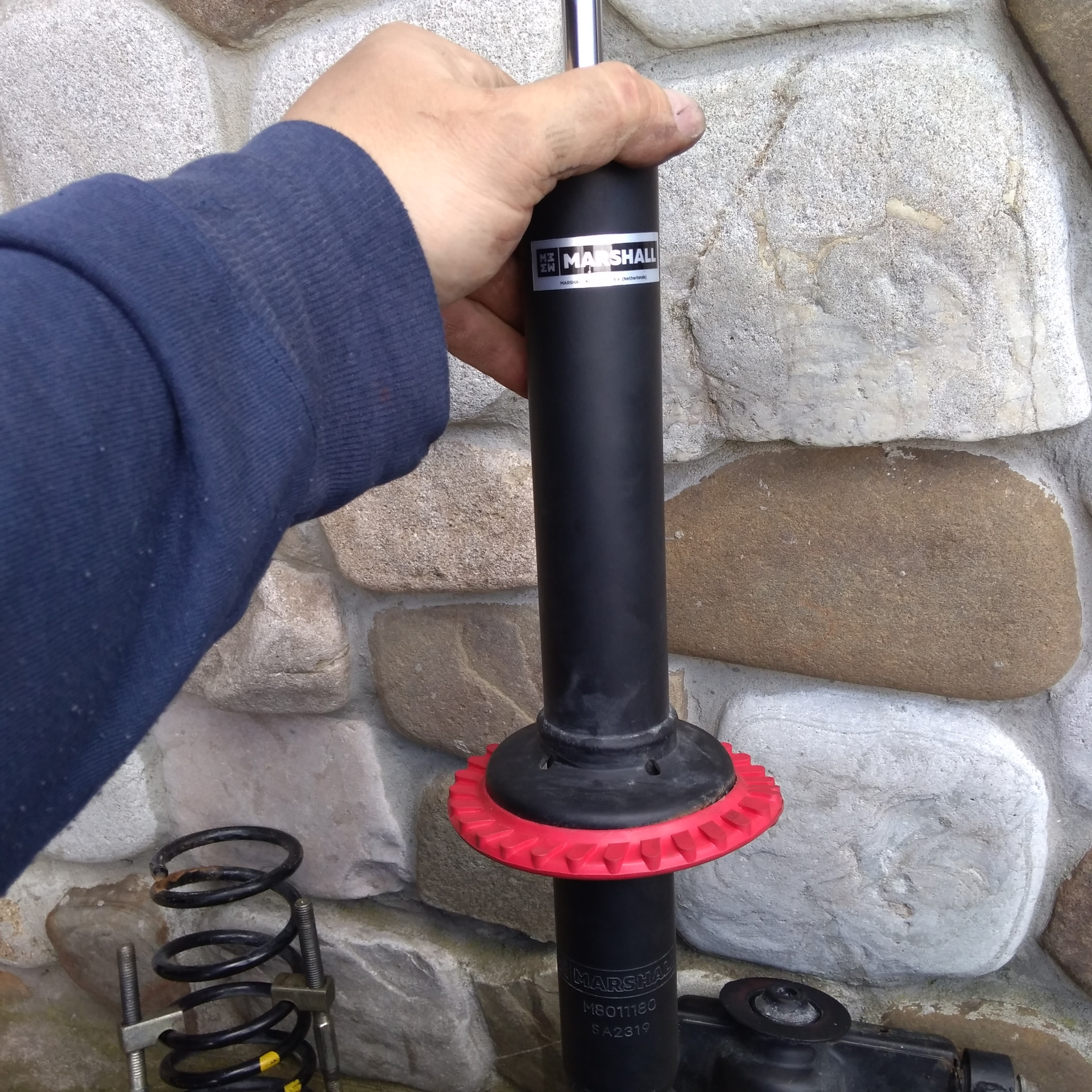

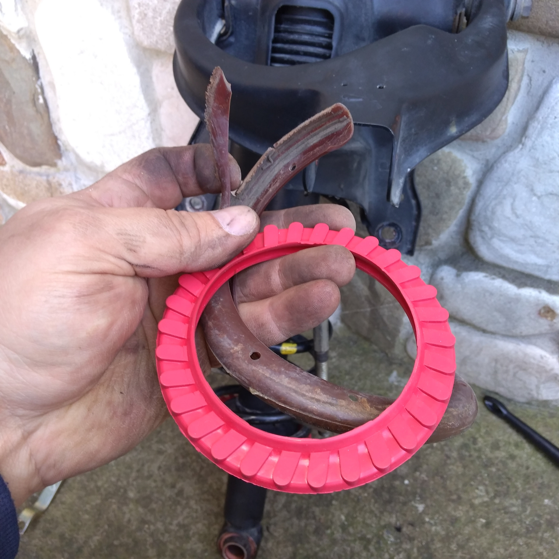

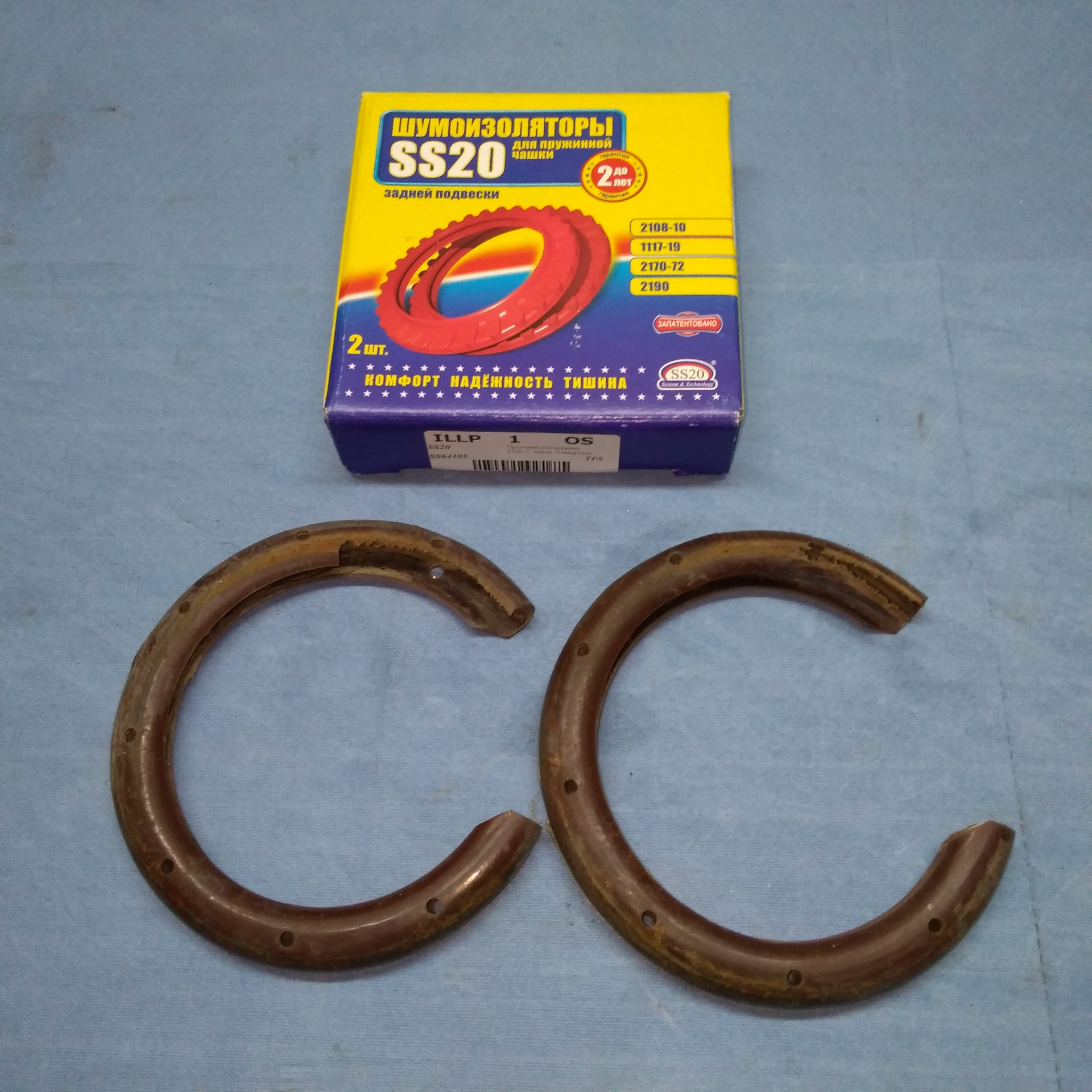

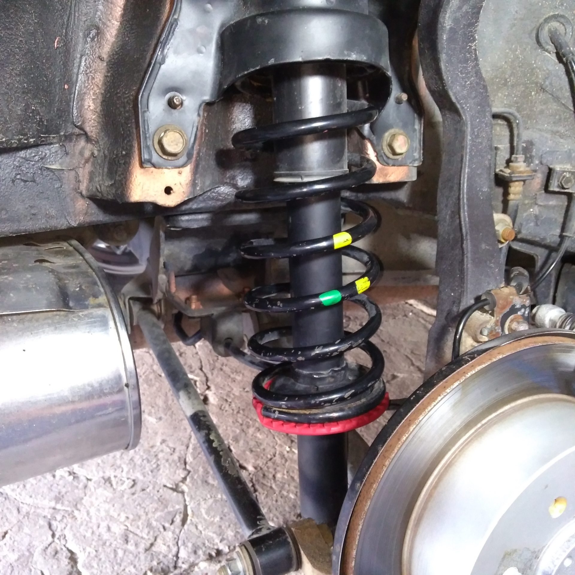

Ещё в прошлом году когда менял задние стойки, соответственно всё разбирал, красил, мазал и т.д Обратил внимание на уже убитые в хлам заводские шумоизоляторы, на тот момент мне нечем было их заменить, поэтому я их просто пока на время развернул и поставил целой стороной к пружине и стойке.
Почитав и посмотрев информацию, заказал себе новые шумоизоляция от ВАЗ 2108-10 к качеству претензий нет вообще, всё качественно на первый взгляд, подошли просто идеально 👍👍

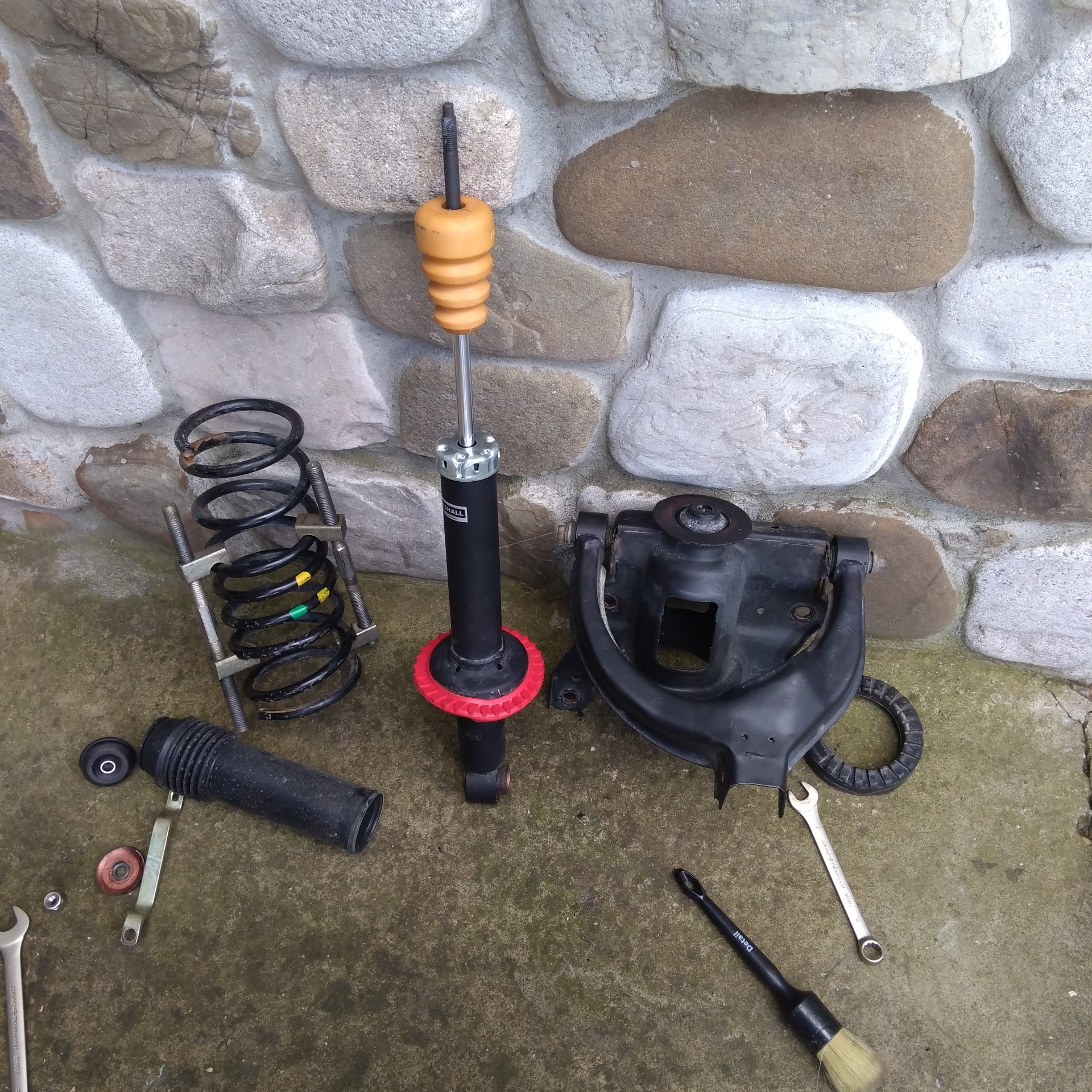

Для того чтоб их поставить надо снимать опорный узел, сжимать пружину, разбирать всё полностью, чтоб у вас осталась одна стойка и затем натягиваем новый шумоизолятор по другому никак. Стало вроде как поприкольней меньше посторонних звуков, но у меня ещё на днях будет замена задних рычагов с шаровыми думаю, после их замены всё будет просто идеально👌😁

На заводских нижний виток изолируется чтоб металлического лязга не было между двумя нижними витками на кочках, зачем изолировать нижнюю чашку непонятно.
На год хватит. Я себе такие и на перед ставил.

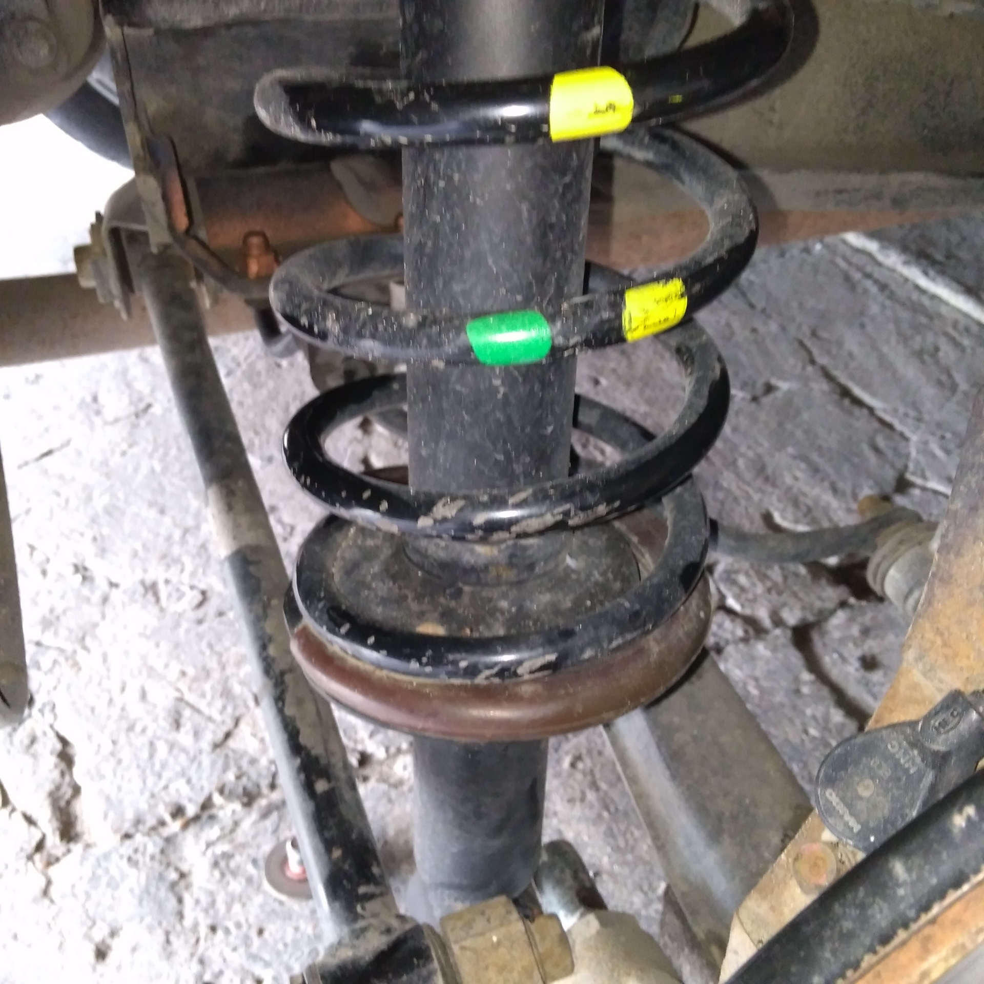

А ещё есть садовый шланг прочный на Нижний виток оденешь и забудешь, эффект тихо мягко в любую погоду
Ну садовый шланг это если нет таких шумогасителей)
я так боюсь этих стянутых пружин, что даже инстинктивно, увидев на фото, отвернулся )))))
Эта пружина так не стреляет как ты подумал)

Интересно) у меня тоже куски шлангов стоят на пружинах)

Я на всех машинах менял на шланги, где были родные убиты, работает прекрасно, а это главное)
У меня ни на одном авто не убыли они убитыми)
TimesNewRoman
Я на пружину заднюю, на Нижний виток одевал шланг резиновый(садовый) и очень долго ходят
Так он с завода одет

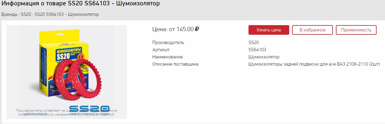

P.S. У меня цену выдало -145р
184 руб мне, за штуку ))
145р за комплект)

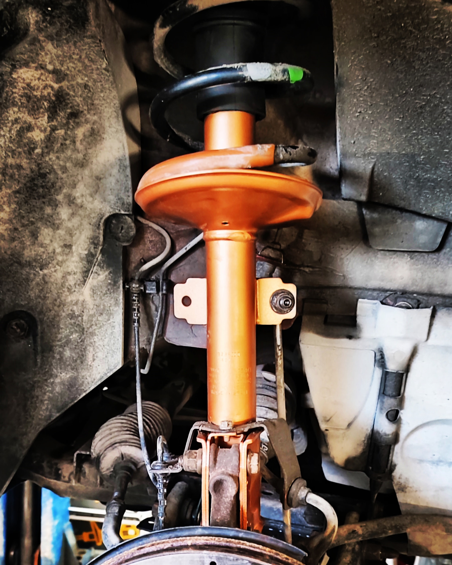

На передние стойки нет таких, не в курсе?
Febest CRSI-SEBLOWF
Ага, спасибо уже нашёл 🤝😁🤝

ВЫ ПРО ШУМОИЗОЛЯТОРЫ?!НА ПЕРЕД МОЖНО ПОСТАВИТЬ ОТ КРАЙСЛЕРА (НА ДРАЙВЕ КТО ТО СТАВИЛ ДА И Я ПОСТАВИЛ СТОЯТ ЧТО ТО ОКОЛО 500 Р)
Да, про них . Мне артикул нужен для заказа.) Нет артикула случаем?
ДА НАДО ПОИСКАТЬ Я БРАЛ СЕБЕ 2 ГОДА НАЗАД)CRSISEBLOWF
