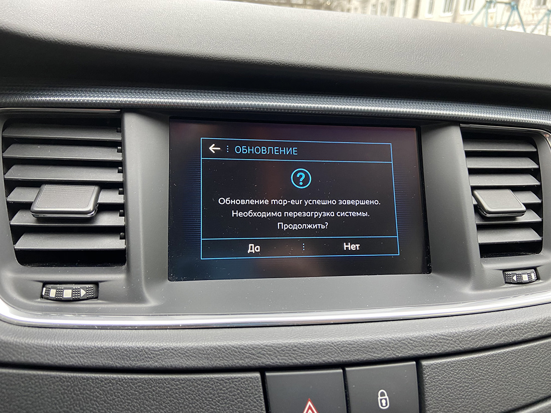

Некоторое время назад я жаловался на магнитофон своего Пежо из-за периодических перезагрузок. Эта проблема не то чтобы сильно раздражала, однако тревожило что это может потребовать замена самого устройства. Я к такому был морально не готов, хотя предложения по ним есть.

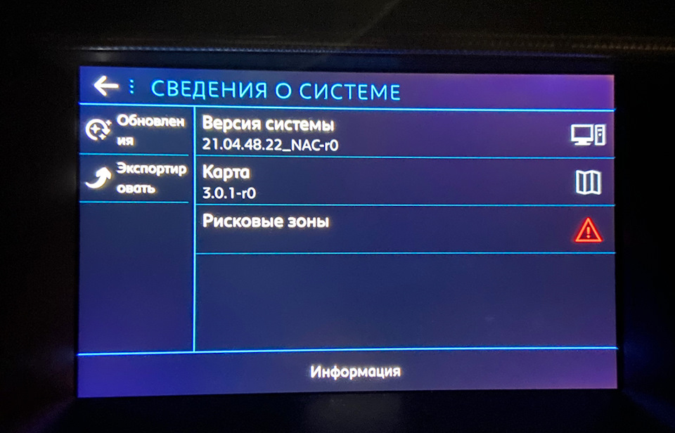

Изучил опыт иностранных коллег — некоторые сталкивались с такой же проблемой из-за не совместимости телефона с ГУ, но практически у всех это было с Android смартфонами, в моём же случае это iPhone и таких случаев я обнаружил всего пару. Проконсультировался с Алексеем и Александром, (спасибо им большое) они, как и люди на иностранных форумах, предложили просто обновить версию ПО.

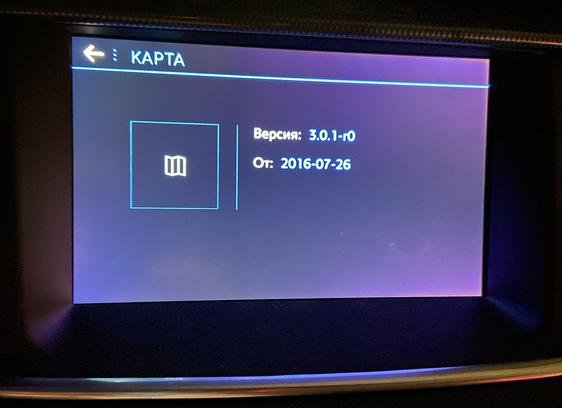

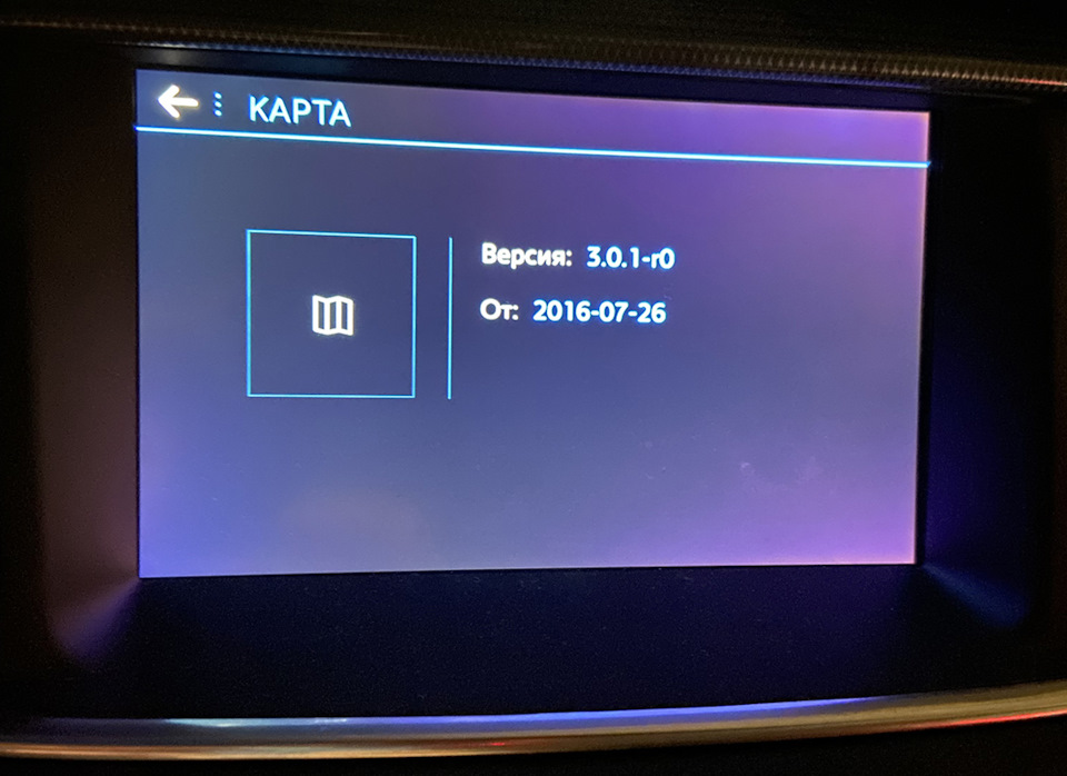

Версия ПО у меня была следующая: ГУ — 21.04.48.27_NAC-r0 от 1970 года))), карты — 3.0.1-r0 от 2016 года.
Начал изучать вопрос об обновлении, статей достаточно много, кое-где разнятся этапы, системные требования, необходимые материалы.
Все сходятся к тому, чтобы скачать с эстонского ресурса файл прошивки и карт.

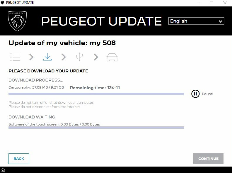

Не знаю почему, но решил пойти другим путём. В видео владельца Пежо 2008 из Греции я нашёл ссылку на скачивание программы Peugeot Update для Windows и для MAC.
Процедура элементарная, нужно просто ввести вин своей машины с NAC, программа предложит скачать (если есть) новые файлы, затем она сама отформатирует флешку и скопирует на неё нужные файлы. Останется только запастись временем.
Сам процесс обновления ГУ занимает минут 20, в итоге получаем версию от 02.2021 года.

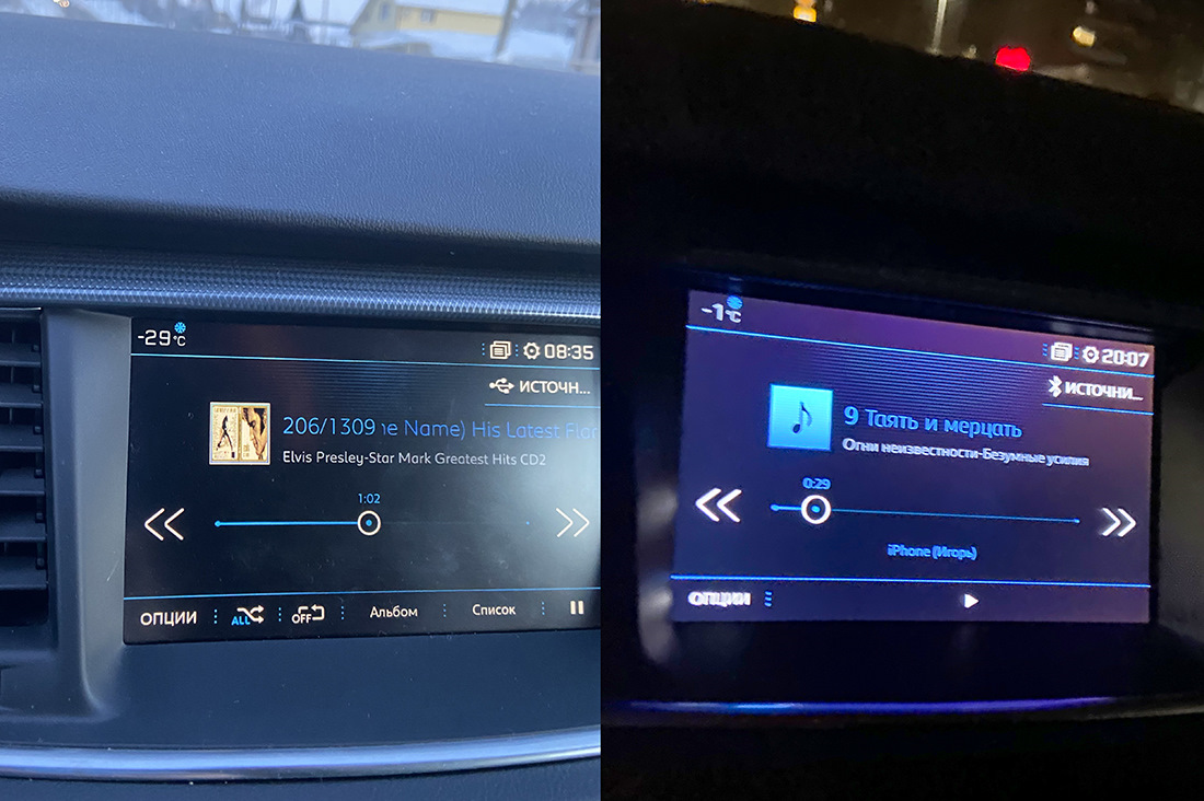

После обновления сразу заметил что изменились шрифты, буквы стали изящнее, увеличилась скорость работы, наконец-то синхронизировались контакты по Bluetooth и при звонке отображается имя звонящего.
Обновлять карту решил на следующий день по дороге на работу. Благо можно сделать эти процедуры в разное время.
Эта процедура занимает порядка 50 минут. Радио при этом остаётся работать, удобно, не пришлось ехать в тишине.
В итоге мы получаем версию ГУ от 02.2021 и карты от 12.2021
Проблем с перезагрузкой теперь не наблюдается, также нормально начало работать приложение MyPeugeot.

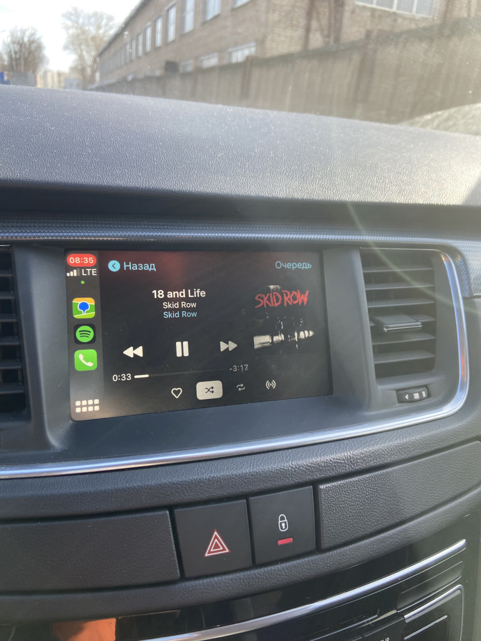

В основном я конечно пользуюсь CarPlay, но довести до ума было нужно.

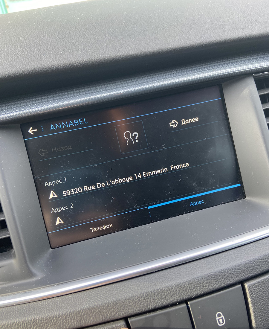

Также в списке контактов в авто нашёл адрес человека, который ездил на ней во Франции:

Скачал программу по ссылке, что автор выложил здесь, скопировал на флешку, в авто вставил USB в подлокотнике, пишет «музыка не найдена»😀, где находится USB для обновления? Или это один и тот же? На оф сайте ввел свой Vin, нет обновления для моей магнитолы…
Приветствую, инструкция актуальна только для NAC магнитофона😊
Добрый день. Скачал через эту программу обновление, закидываю флешку в машину, а она пишет что флеш устройство не читается. Не сталкивались с таким ?
добрый день. Проблема может быть с флешкой, хотя я брал первую попавшуюся, скачал, программа сама всё сделала, вставил флешку и она сама предложила обновиться.
Попробуем флешку поменять

Хорошему автомобилю хорошую музыку)
Благодарю)
Единственная песня skid row которая мне нравилась
Да, трек шикарный )
