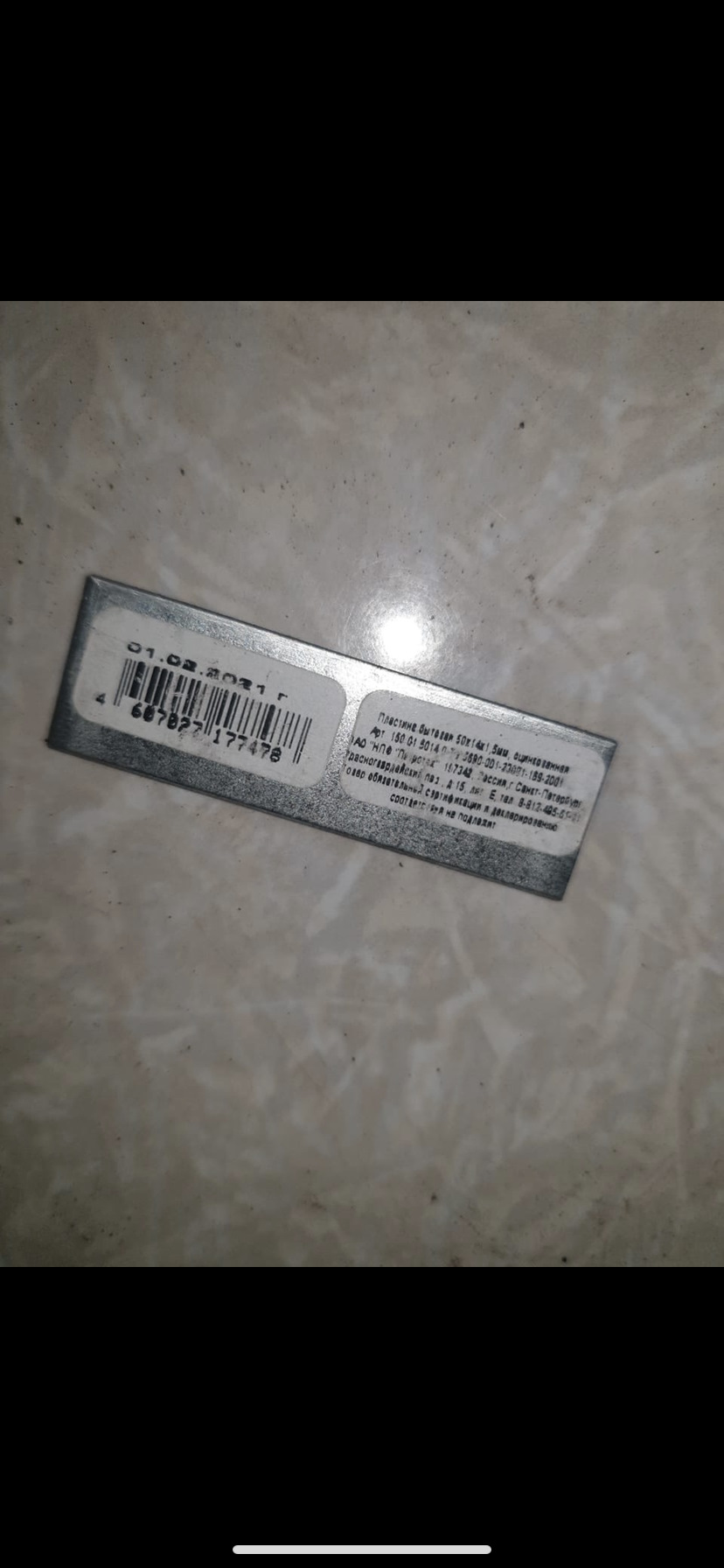

Пластина бытовая 50х14х1.5 мм оцинкованная
Без неё летом в жару охренеешь: пол будет сильно нагреваться, а газировка в подстаканниках быстро начнёт становиться горячей.
Рекомендую купить в Леруа Мерлен (в строительном магазине) металлические пластинки и через них, с помощью шайбочек зафиксировать обратно этот экран. Аналогов нет, а Новый стоит очень дорого.
Благодарю! Так и сделаю!
