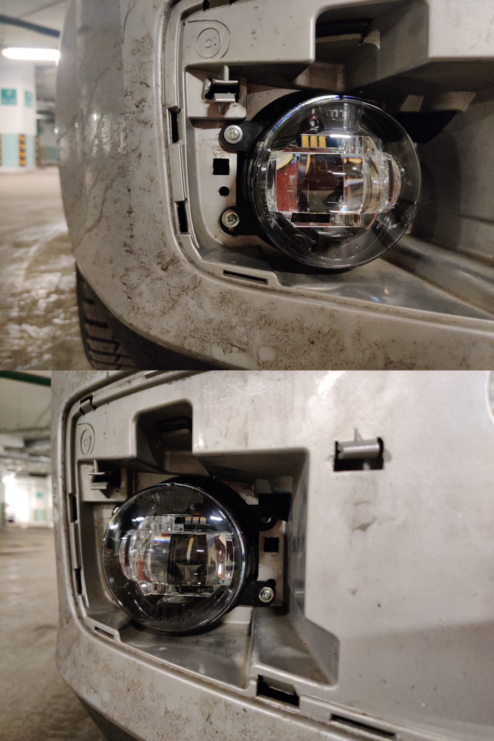

Сначала сняли накладки, чтобы увидеть крепления старых ПТФ:
Примерили MTF, мешались усики:
Спилили их нагретым канцелярским ножом:
Далее были просверлены отверстия для саморезов (на болты из комплекта было решено не крепить):
Однако прежде чем окончательно прикрепить ПТФки, их нужно было отрегулировать.
Вот тут и начинаются нюансы. В нормальном бампере, в котором предусмотрены крепления под 4 ушка, сначала ставятся ПТФки, затем происходит их регулировка. В моём случае пришлось крутить регулировочный винт, затем "примерять" на бампере, после закручивать саморезы. Естественно при каждом действии граница света смещалась. "Колхоз" есть "колхоз", но зато серьёзный повод поставить кабриобампер 😏
Собственно, парковка торгового центра, -2 этаж, тёмное место и рулетка 🤭
Померил, выяснилось, что центр линзы ближнего света находится на 68 см от земли, а центр ПТФ — на 42 см. Разница в 68 / 42 = 1.62 раза.
На корпусе основной фары задан угол наклона в 1.0%. Это значит, что если спроецировать центры обеих фар на стену и провести через эти две точки горизонталь, то, если автомобиль находится на расстоянии 5 м от стены, граница ближнего света должна находится на уровне 5 см от этой горизонтали.
ПТФ находятся на расстоянии, в 1.62 раза меньшем, значит угол их наклона будет равен 1.0% / 1.62 = 0.62%, а значит их граница на 5 м должна быть ниже горизонтали ПТФ на 3.1 см. То есть на стене нужно выставить границу 38.9 см.
В результате новые ПТФ были закреплены таким образом:
