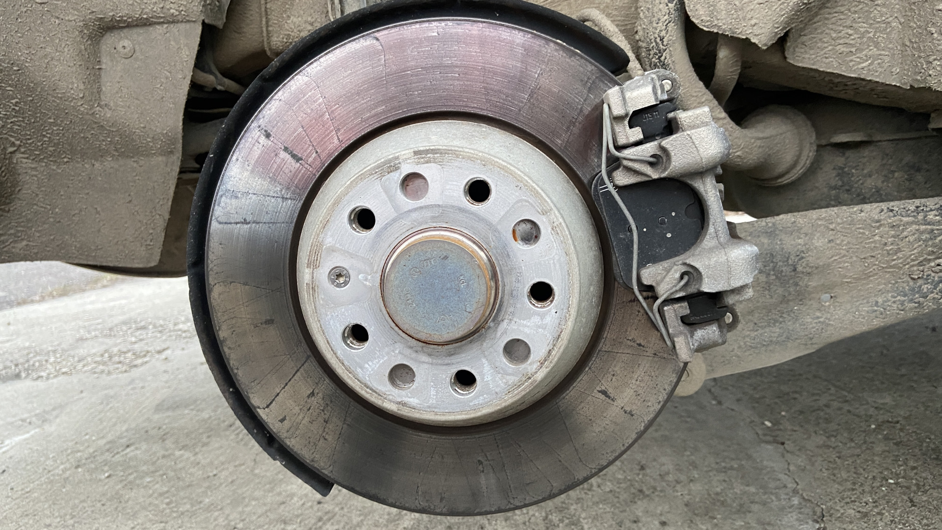

Итак, в продолжение выбора задних колодок. Решил все же попробовать обратиться по гарантии – причина залипание колодок, гул при торможении.
Залипание хорошо видно после стоянки или же сутра – приходится прямо прожимать газ чтобы машина покатилась даже если стоит под наклоном.
Стоит также отметить, что колодки стирались равномерно. Ранее думал, что из-за залипания могут стираться неравномерно.
Колодки задние установленные с завода Galfer (GA9005FF). При этом маркировка на колодки нанесена только на колодку которая ставится с внутренней стороны, с внешней (просматриваемой) только надпись IT.
В итоге колодки поменяли по гарантии, номер новых колодок –
Заметил существенное различие при работе «автохолда», если раньше при «автохолде» приходилось прожимать газ и иногда я даже слышал и чувствовал, что колодки разжимаются позднее чем нужно, то сейчас малейшее касание на газ и машина уже снимается с тормоза. Даже не привычно.
Диски остались прежние. При замени ничего не смазывали — что немного удивило, но вроде бы "суппорта ATE" не нужно смазывать.

Да. Вчера менял колёса. У меня похожее состояние колодок. Причём задние по остатку меньше, чем передние. Автохолдом практически не пользуюсь. Дневной пробег порядка 5км. Красноватым цветом отдаёт из-за красной куртки
DmitryEL
ну тут залипание и на автохолде и на ручнике… возможно Bayanist1 имел ввиду стоянку на ручнике, хотя про нажатие на газ я писал о автохолде.
Диск при этом гладкий

У меня наоборот, обычные АТЕ, не керамик — GF.
Точно такая же картина на дисках, такие колодки, сегодня переобувался, посмотрел номер, еду в понедельник на ТО1, надеюсь на положительный результат
