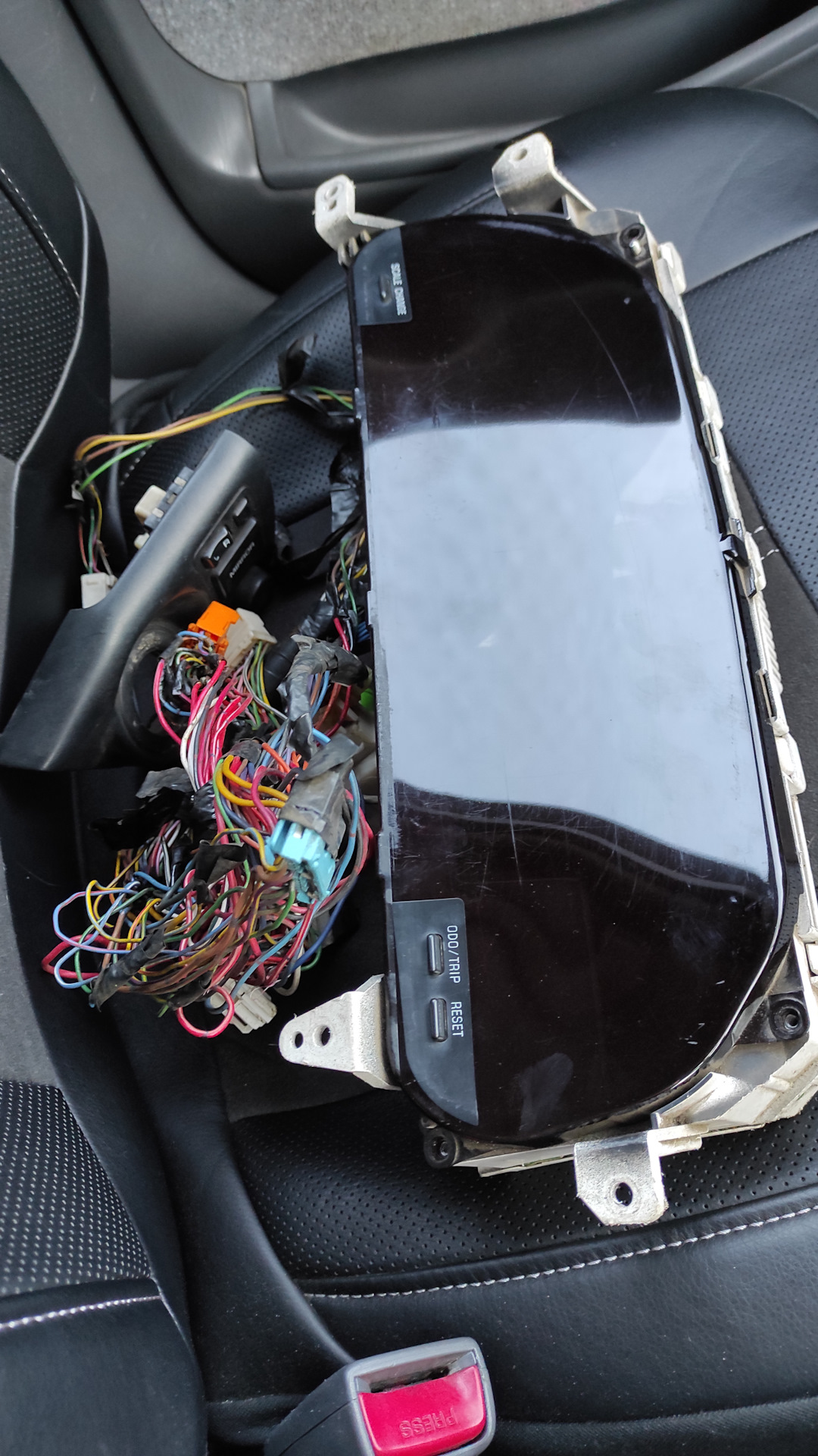

Первой приобрел косу, которая благополучна пролежала полгода до момента начала работ. За эти полгода было установлено электротабло и уже идея свапа подторпедной косы отпала… Поэтому было принято решение внедрять!

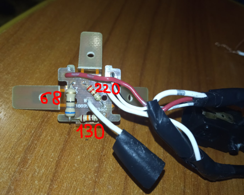

Ручку круиз-контроля решил оставить на потом. Была приобретена ручка не от камри/вист, а иная. Первая проблема с которой я столкнулся — не хватало одного провода. Согласно схеме ручки от камри имеют отдельный провод на главный выключать, в то время как у моей ручки он был совмещен. Но это не проблема. Отрезаем в нужном месте и наращиваем необходимую длину.
Подключаем, делаем пробный заезд — работает только главная кнопка включения и REC/ACC.
Оказалось, что в ручках, в зависимости от машин, установлены резисторы с различным сопротивлением. Поскольку моя ручка была с какого-то UZ'а, то естественно мозг круиза не смог понять сигналы от нее… Не проблема, находим в японской сервисной книжке нужные нам номинальные сопротивления для каждого режима
20 минут работы с паяльником и ручка готова к повторной установке. И о чудо, все работает как нужно. Осталось дело за малым, спрятать провода под капотом в гофру и красиво ее уложить. Позже дополню фото.

На электротабло проводку целую неделю вязал из вот этой каши, пока больше не хочется)
А я решил дополнительные фишки на электротабло наростить, не отрезая существующие. Два вечера сидел и матерился, когда подключал это дело. Но результат того стоит конечно! 😂
