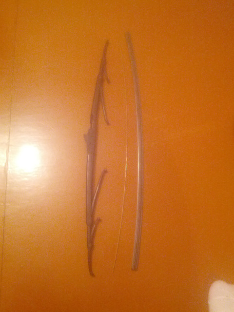

Первым делом подумал на внешние бархотки
Съездил в магазин и купил комплект
Ловите артикул: 2170-6103200
Если что:
Короткие-вперёд
Длинные назад

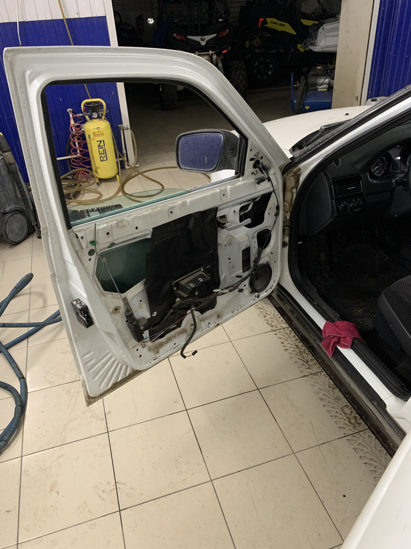

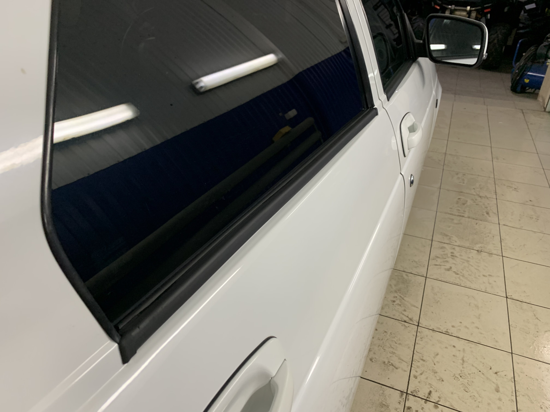

В этот же день заехал на сервак и принялся устранять
Смотрел разные видео, как их демонтируют
Кто то снимает обшивку двери, кто то просто поддевает крючком
Я же немного покумекав, начал с водительской двери

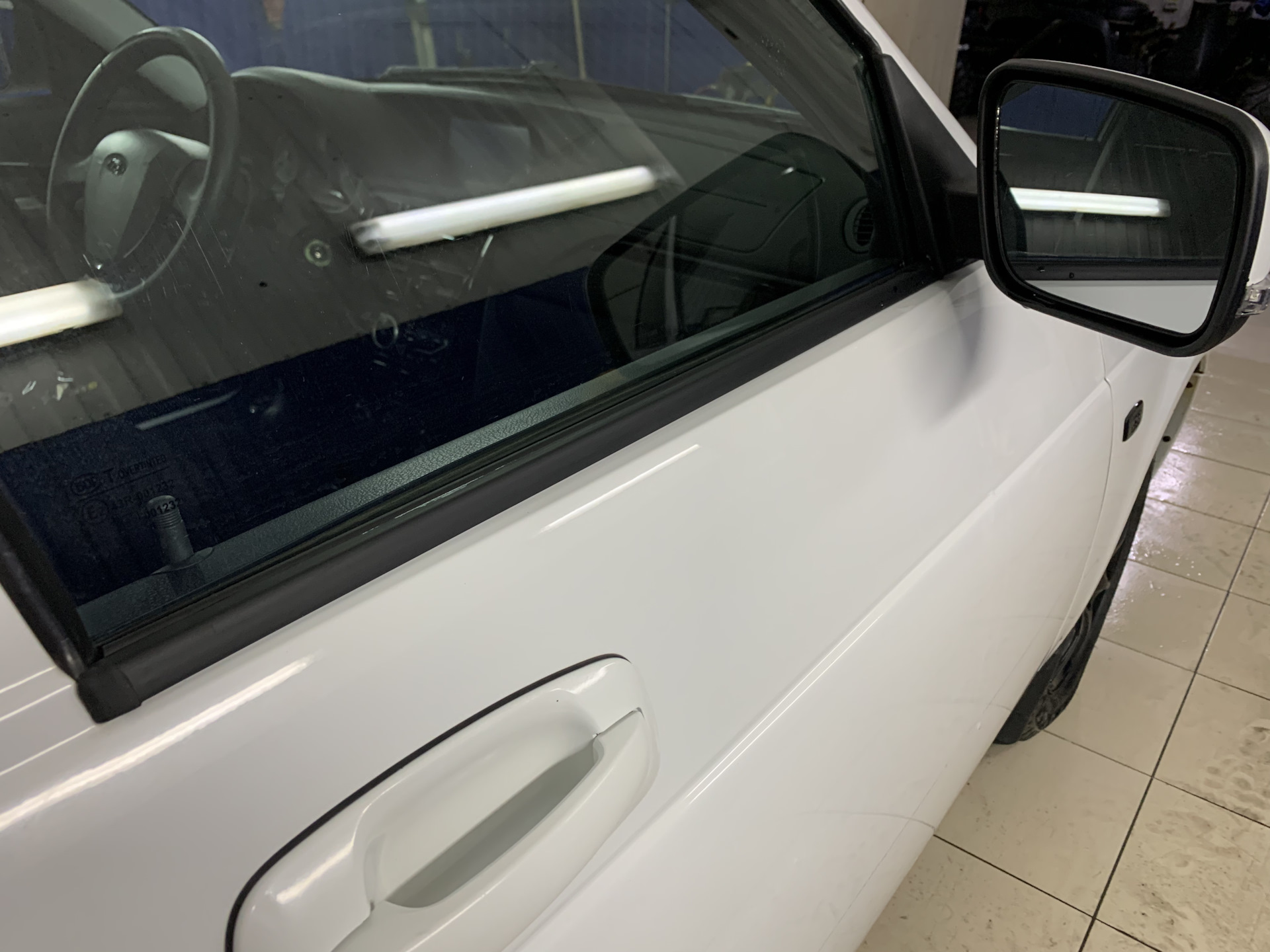

Скинул заглушку зеркала, снял обшивку двери, там все просто
Далее смотрю, бархотка прижимается краем уголка зеркала заднего вида
Ослабил три шурупа, доступ есть
Дальше как по видео, в инете есть

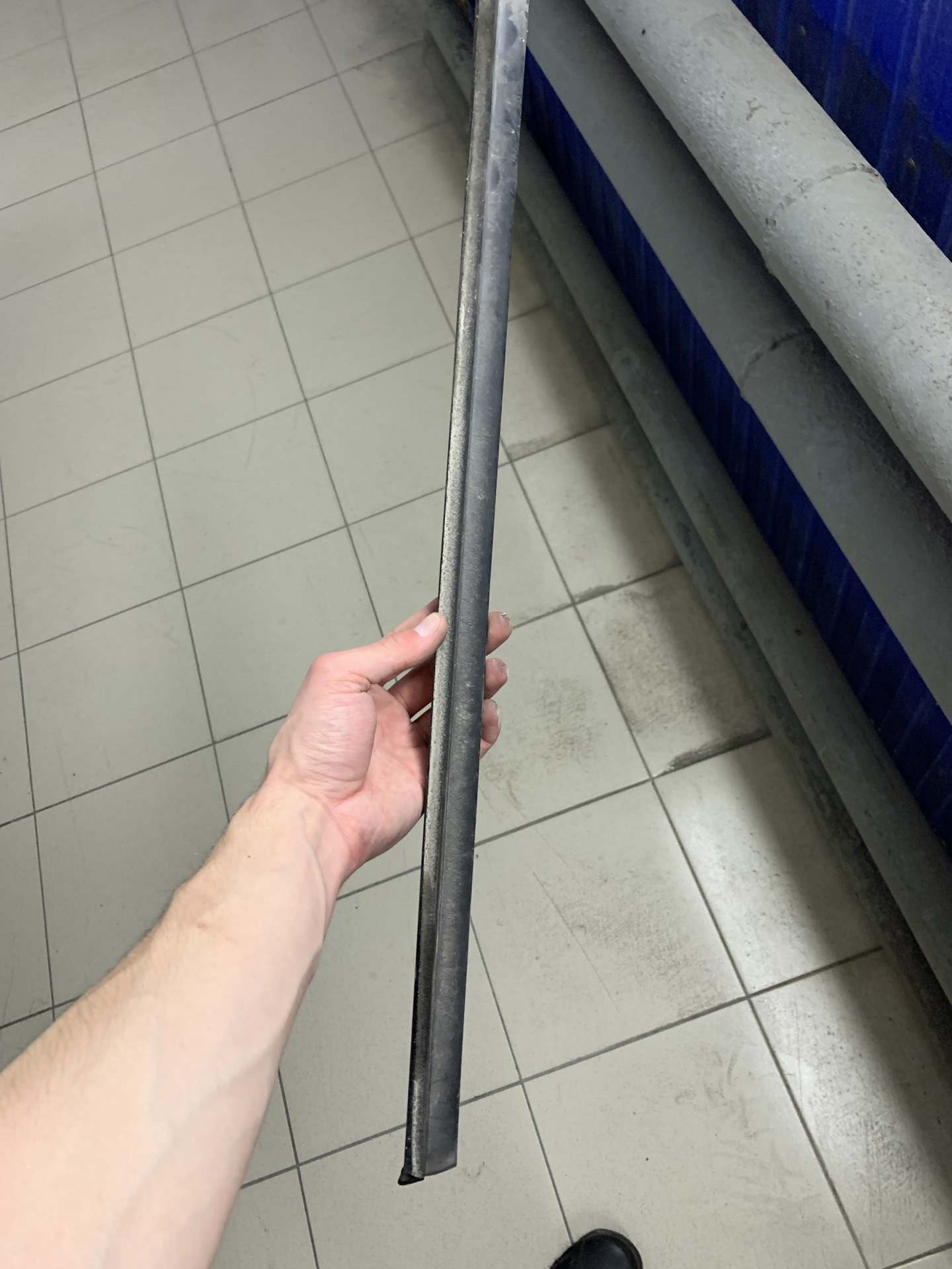

Взял крючок и именно у края со стороны зеркала поддел бархотку
Вылезла довольно быстро
Состояние конечно так себе
Начал устанавливать новую, устанавливал с того же угла, с которого снимал
Предварительно подсунув край бархотки под уголок зеркала
Дальше устанавливаем по периметру стекла
И упорным нажатием на бархотку она защёлкивается
Ушло на одну дверь минут 30😦

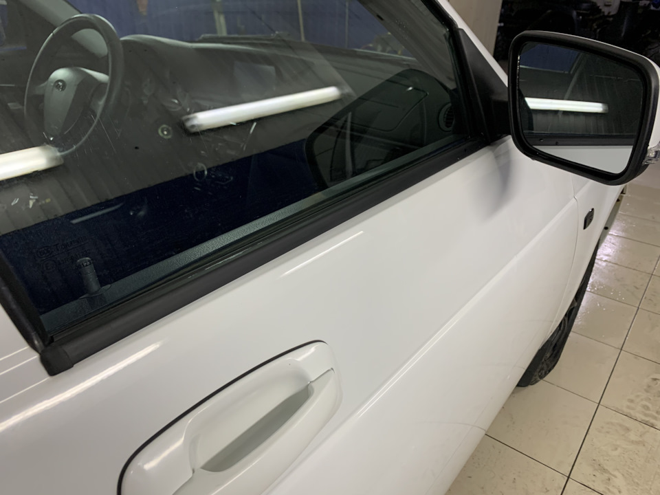

Принялся за пассажирскую дверь
В этом случае уже попробовал без снятия обшивки, просто так же ослабил крепления зеркала, поддел за уголок и вуаля)
Дальше второй ряд, тут тоже ничего не снимал
Просто этим же крючком поддел за уголок со стороны ручки двери
В принципе ничего сложного)

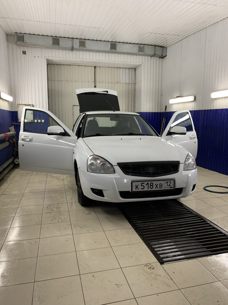

После всех манипуляций проверил работу стеклоподъемников
Че то вообще не почувствовал разницы😠

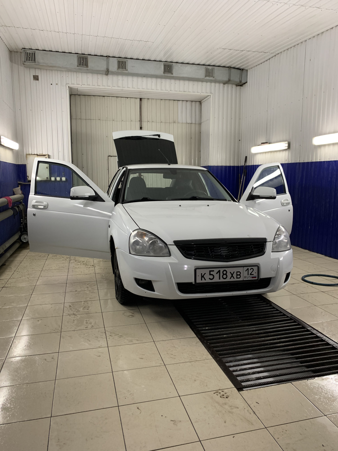

Ладно, помыл машину до состояния Муха не еб.ась
Вроде как плавно работает, но все равно не то
Мб не в них дело, а у меня просто моторчик сдох или надо ещё внутренние менять
ЧТО СКАЖЕТЕ?!

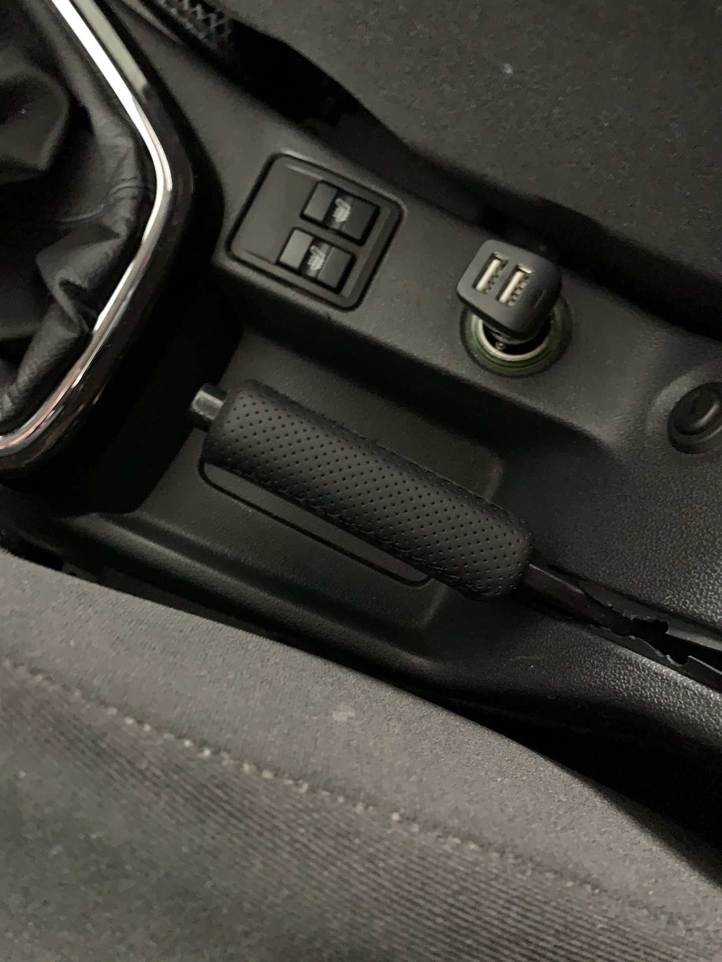

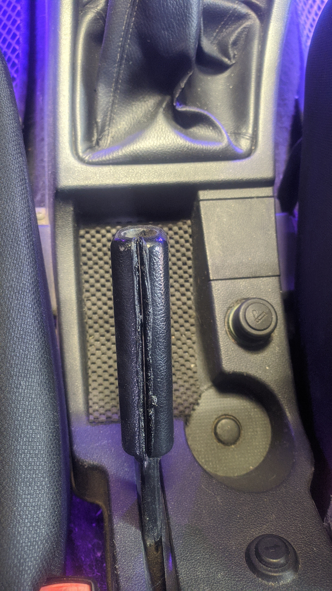

+ заказывал ручку ручника
Все в чёрном цвете с чёрной ниткой
Но!
Как же я задолбался отковыривать старую ручку🥵🥵🥵
Сначала распилил по периметру, потом поддевал отверткой, расковыривал минут 20
Но добил)

Ну и фото после мойки)))

Я просто лезвие ножа горелкой нагрел и прислонил, делов на 3 минуты))
Бархотки внешние тоже на днях менял, взял хорватские ADplastik. Внутренние проклеил маделином.
Насчёт маделина кстати интересно, надо попробовать
