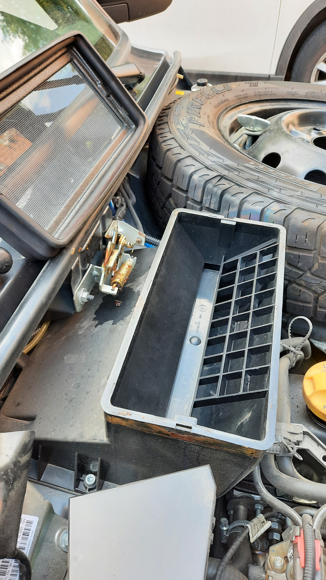

Всем добра! Вчера катал свою "новую":) ниву на дачу. Дача у меня находится в ста км. от города Краснодара. Погода, как и в любой выбранный мной день для поездки была прекрасной, шел проливной дождь.
Проехал я основную часть пути без проблем, а спустя (примерно) километров 70 непрерывного движения со скоростью 70-80 км.ч под проливным дождем в салон хлынула вода, при чём и со стороны водителя и со стороны пассажира.
Сложилось впечатление, что всю дорогу дождевая вода просачивалась через воздухозаборник и скапливалась где-то в системе предназначенной для поступления теплого воздуха в салон, а в один прекрасный момент (может в момент торможения или ускорения (пропустил вспышку)) пролилась через край.
Грешу на эту накладку:
Может кто сталкивался? Верны ли мои предположения?

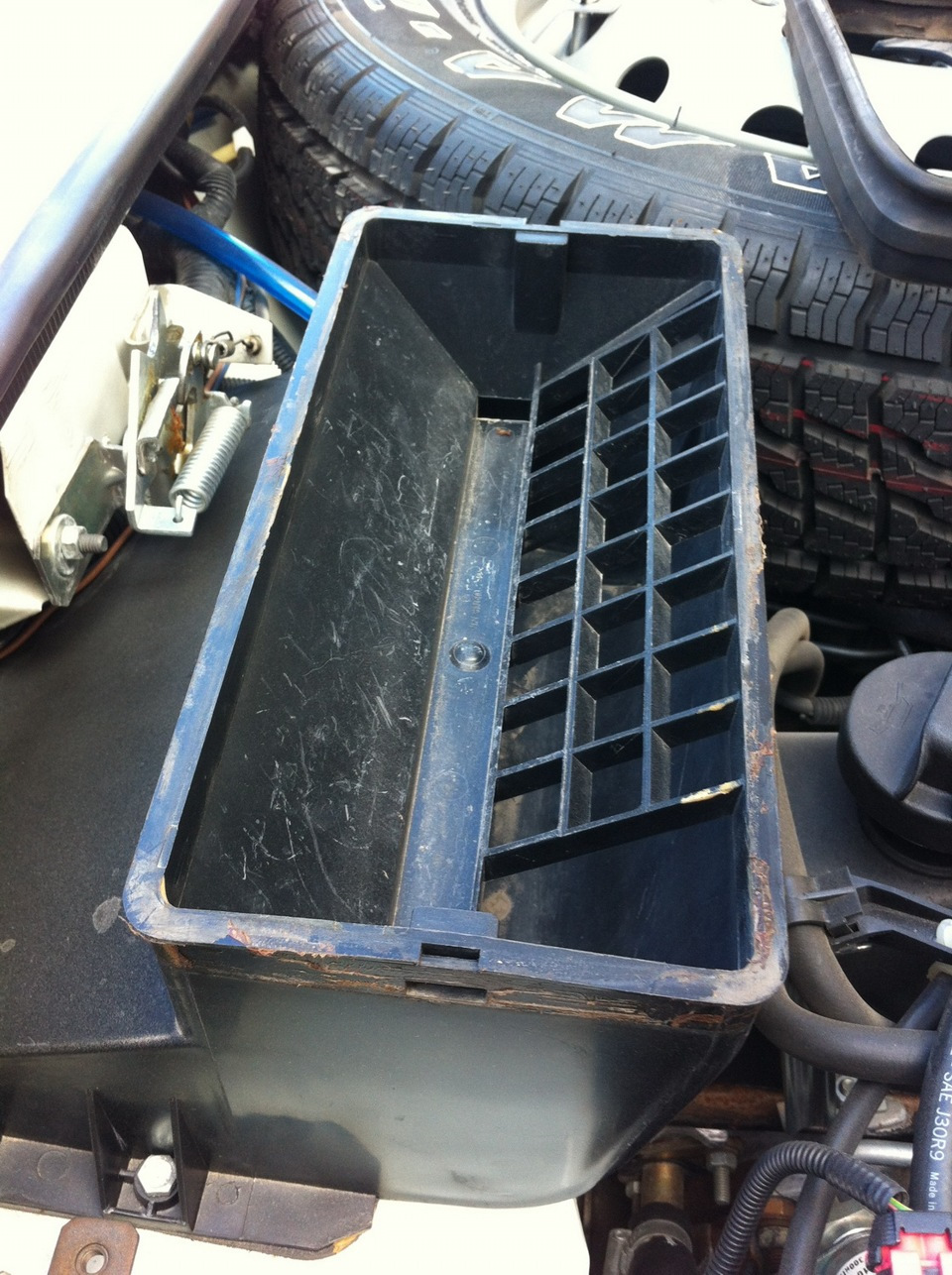

Дренаж в сапоге почистить скорее всего надо.
Это дренаж отопителя? Попробую, спасибо!

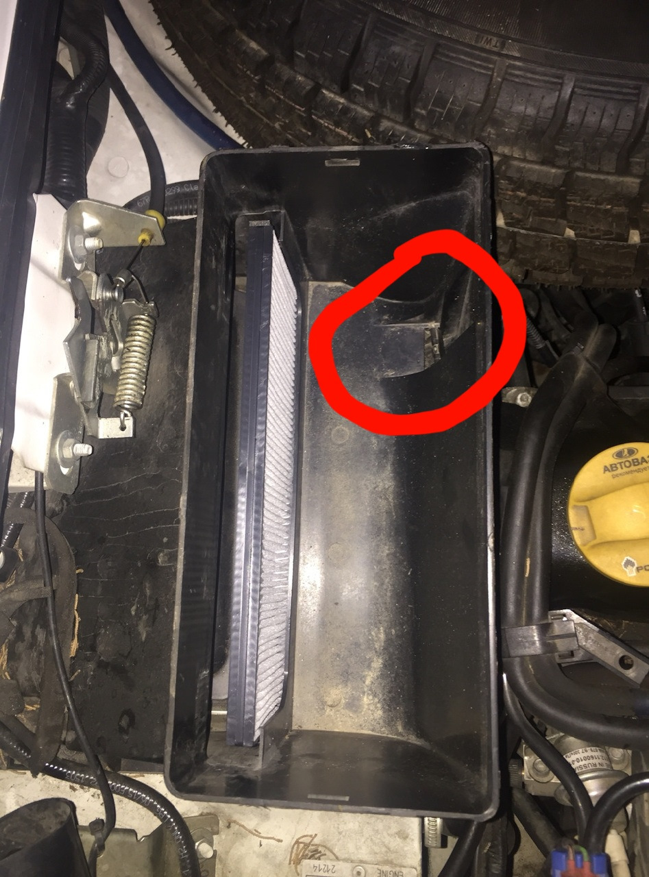

Под капотом в коробе в углу, там еще резиновый язычок стоит. Я его убрал. И посмотри как установлена вставка в сапог, сетка должна быть со стороны радиатора. Чтоб такого не было
Со стороны главного радиатора.
А зачем резинку сняли? Я думал наоборот, она же там для герметичности? Типа препятствует попаданию дождевой воды и т.д.
Резинка в углу где слив, там типа язычка, не верхняя уплотнительная ))
Вот тут она
О, теперь понял. До меня как до жирафа)) Спасибо! Так её лучше вообще снять?
Я снял. С ней щелки маленькие. А дожди у нас сам знаешь какие сильные, вода не успевает уходить и течет через бортик в салон. Без нее легче уходит. Ну и старайся не парковаться мордой вверх.
Спасибо за подробную подсказку! Сегодня поставлю решетку как надо и сниму резинку, в понедельник опять собираюсь на дачу, как всегда в дождь, надеюсь поможет!
Да по любому в этом причина была, все норм будет теперь.
Благодарю Вас!

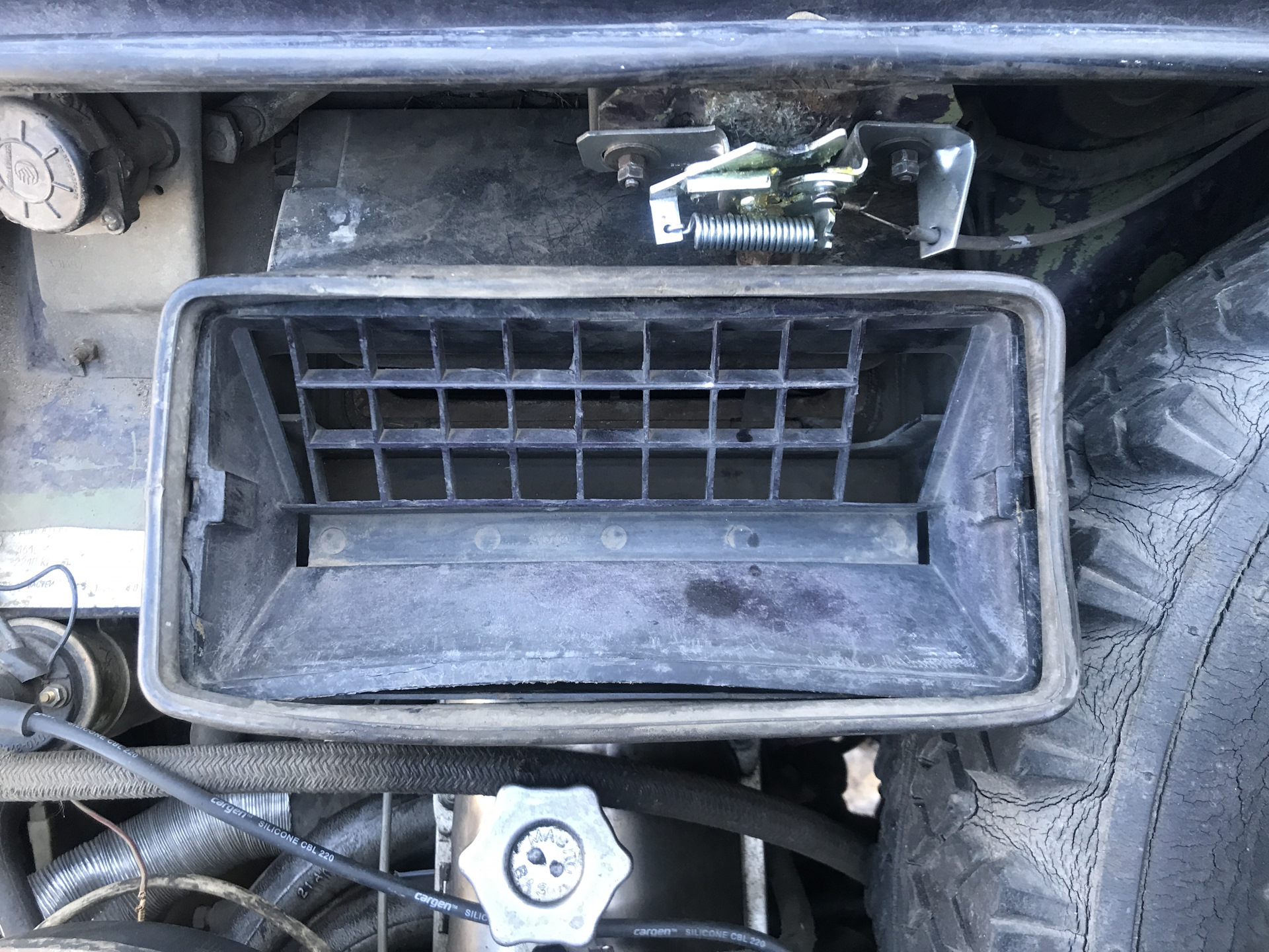

Так а на этом фото то почему она стоит так🤔
Попутали )
Теперь я запутался как все таки должна она стоять решеткой к добру или к радиатору?
Как на фото ниже

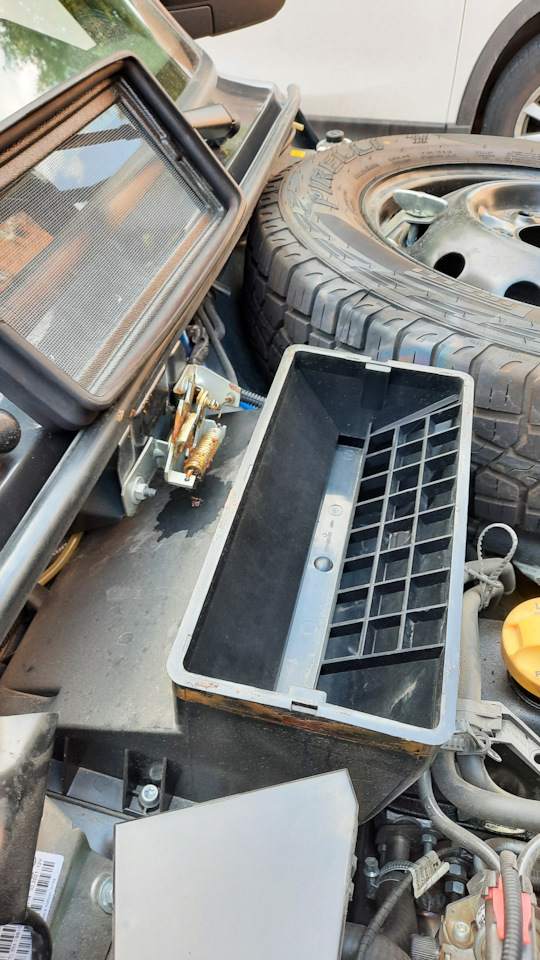

Так должно быть
У меня так:
wiktorio

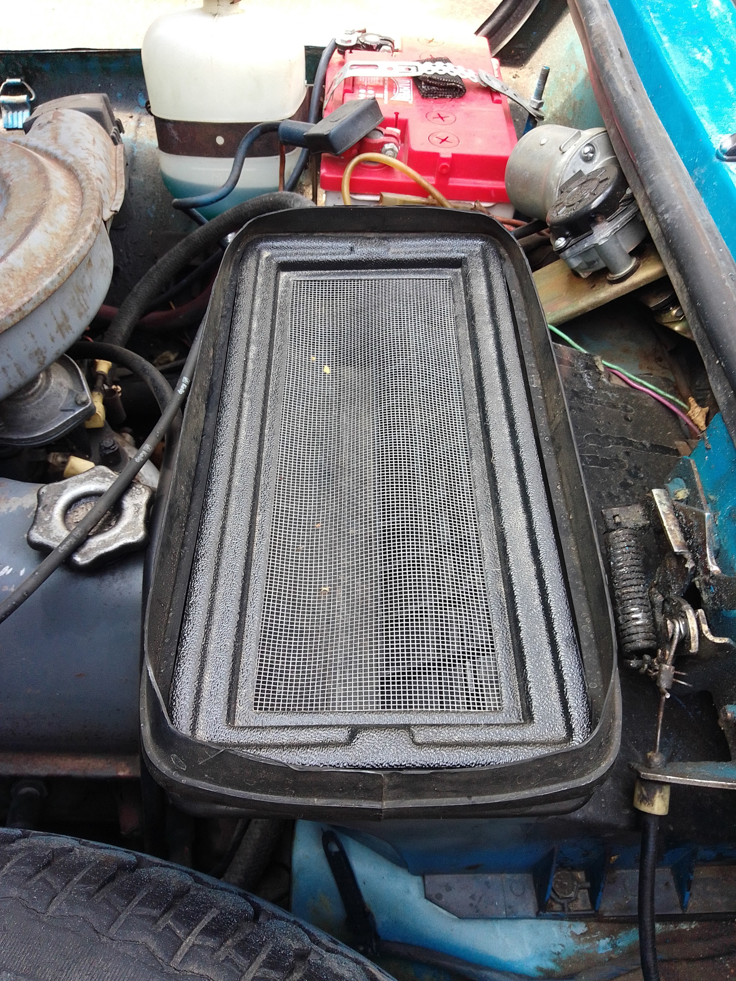

Так должно быть
Блин, не видно, но короче вставка на оборот, сетка со стороны лобового
Переворачивай
Понял, переверну и поставлю как надо. По всей видимости внук бывшего владельца перебирал и поставил неправильно. Спасибо Вам!
