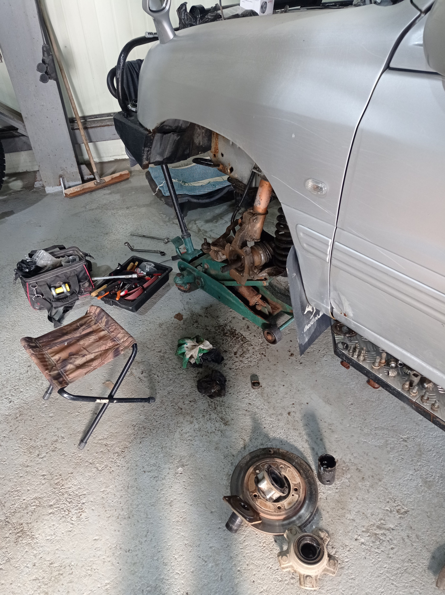

Всем привет! Делаю запись по большей части для себя, но может кому что полезным покажется:) Осенью, когда сезон активных покатушек закончился, стал слышать гудение левого подшипника, я прекрасно понимал что частое ныряние в море даст о себе знать. Хотя подшипники прожили неплохо, почти 3 года и если бы я не обслуживал их ежегодно, то конечно они бы кончились раньше. Ну думаю покатаюсь ещё немного, по звуку понимал что не критично, а при замене резины на зимнюю, хорошенько пощупал люфты и понял что левый ступичный уже на пределе, да и правый уже начал люфтить. В ЗИПе всегда лежат основные подшипники и сальники, выбрал свободный денёк и в бокс, менять.

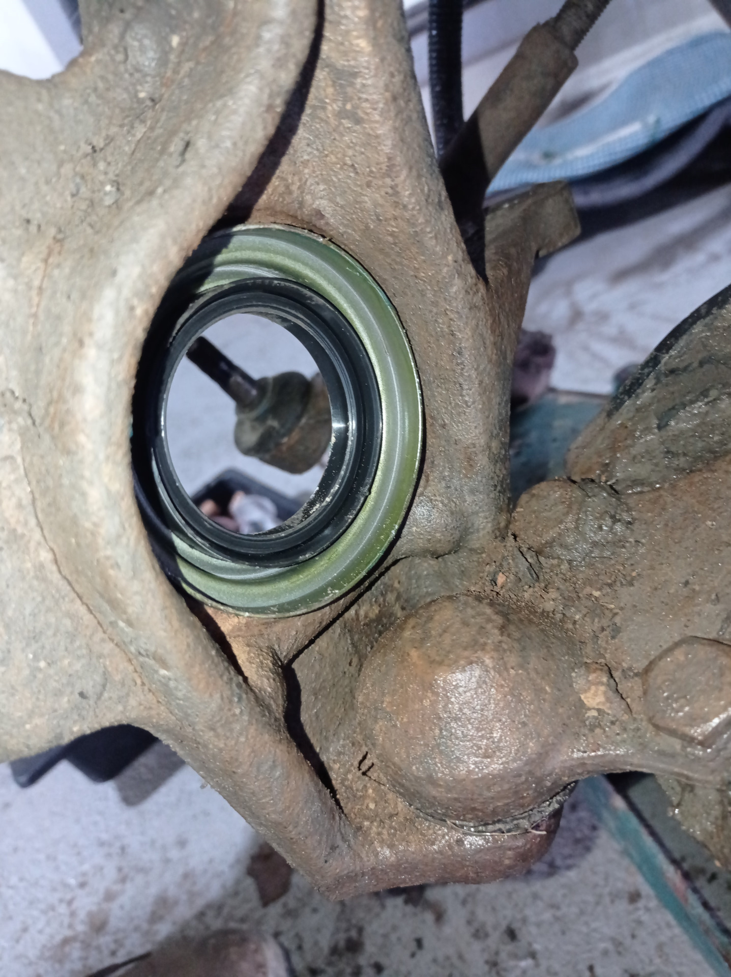

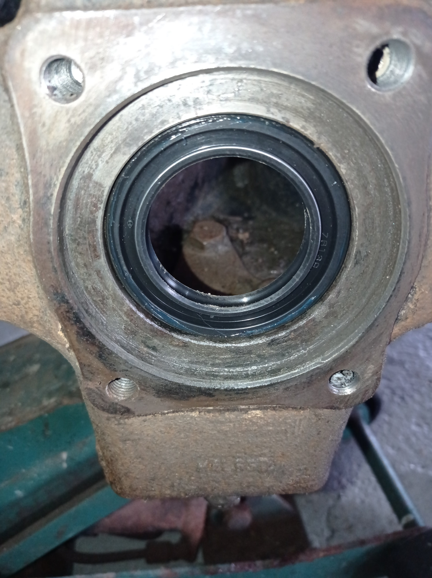

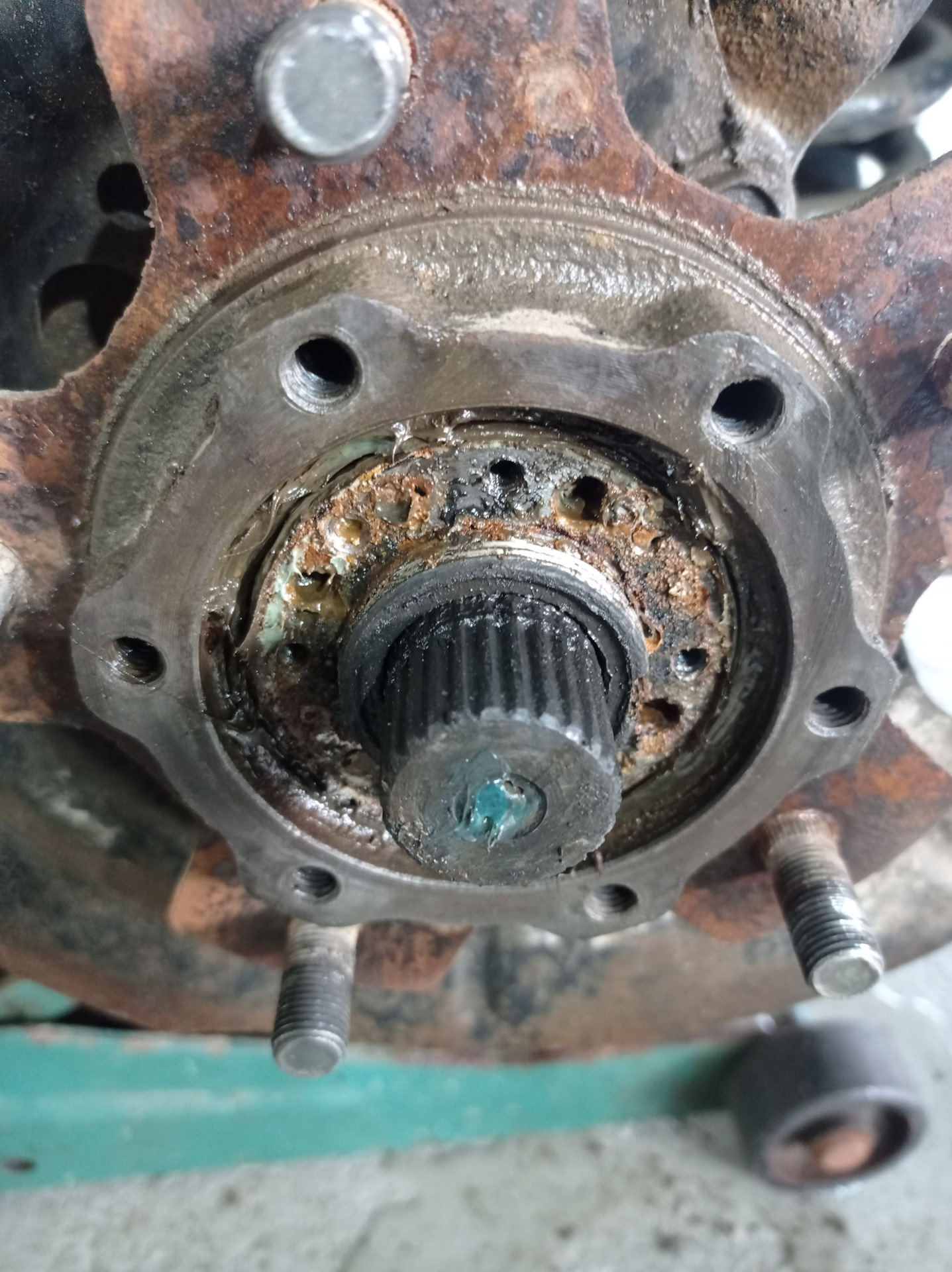

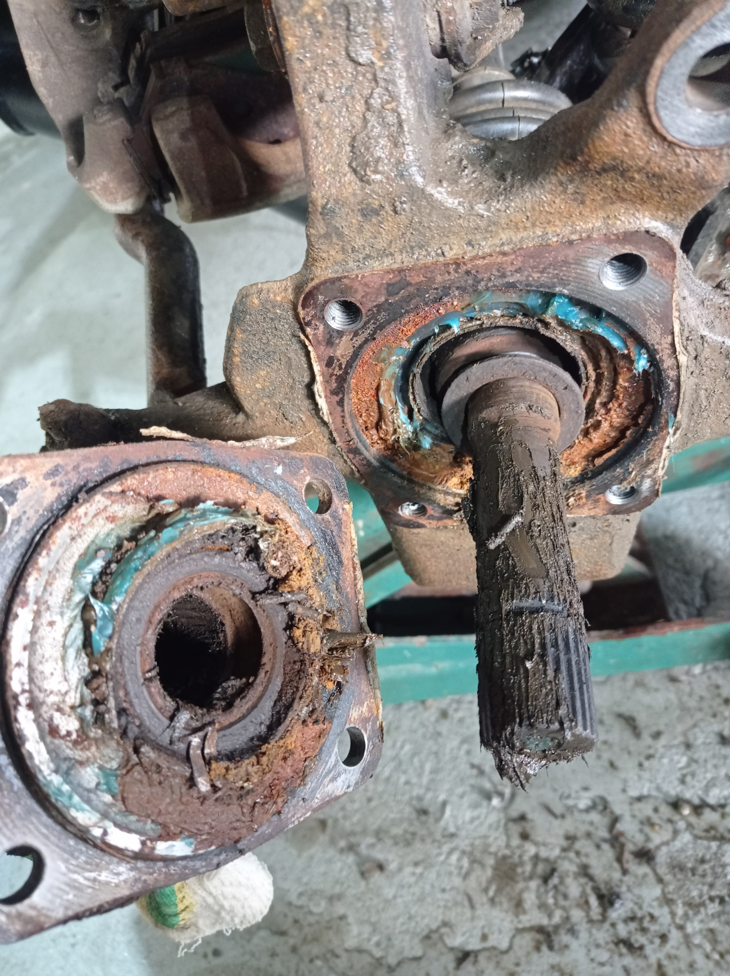

Открутив хаб, понял что он пропускал воду внутрь…

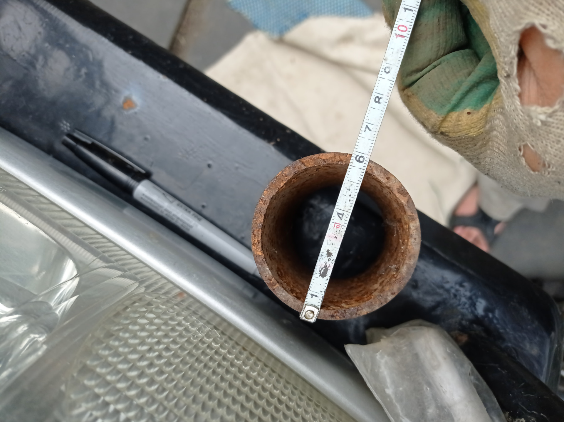

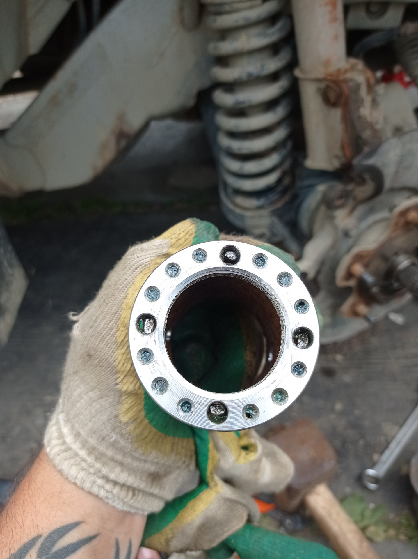

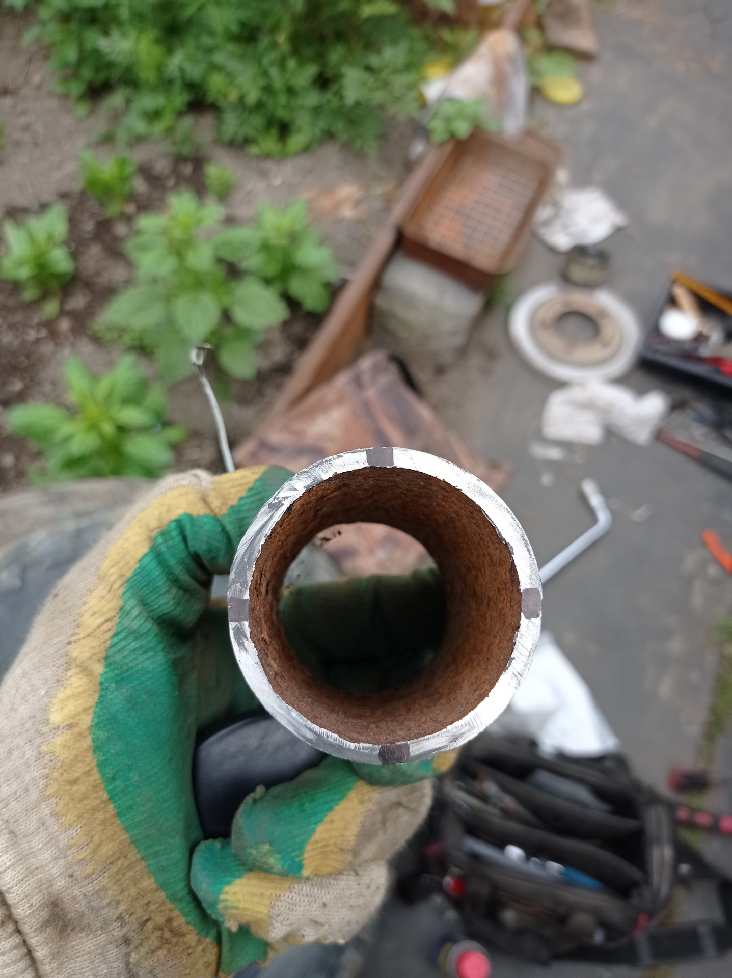

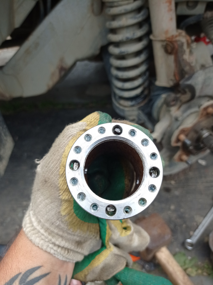

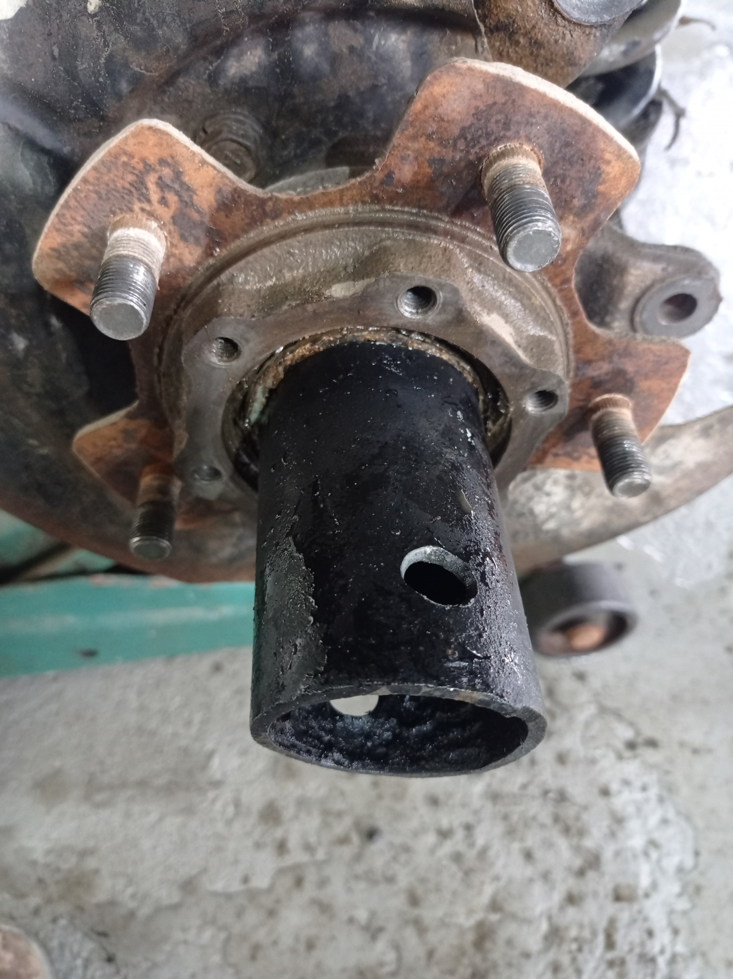

Кстати ключ собранный на коленке из куска трубы, отлично работает 👍

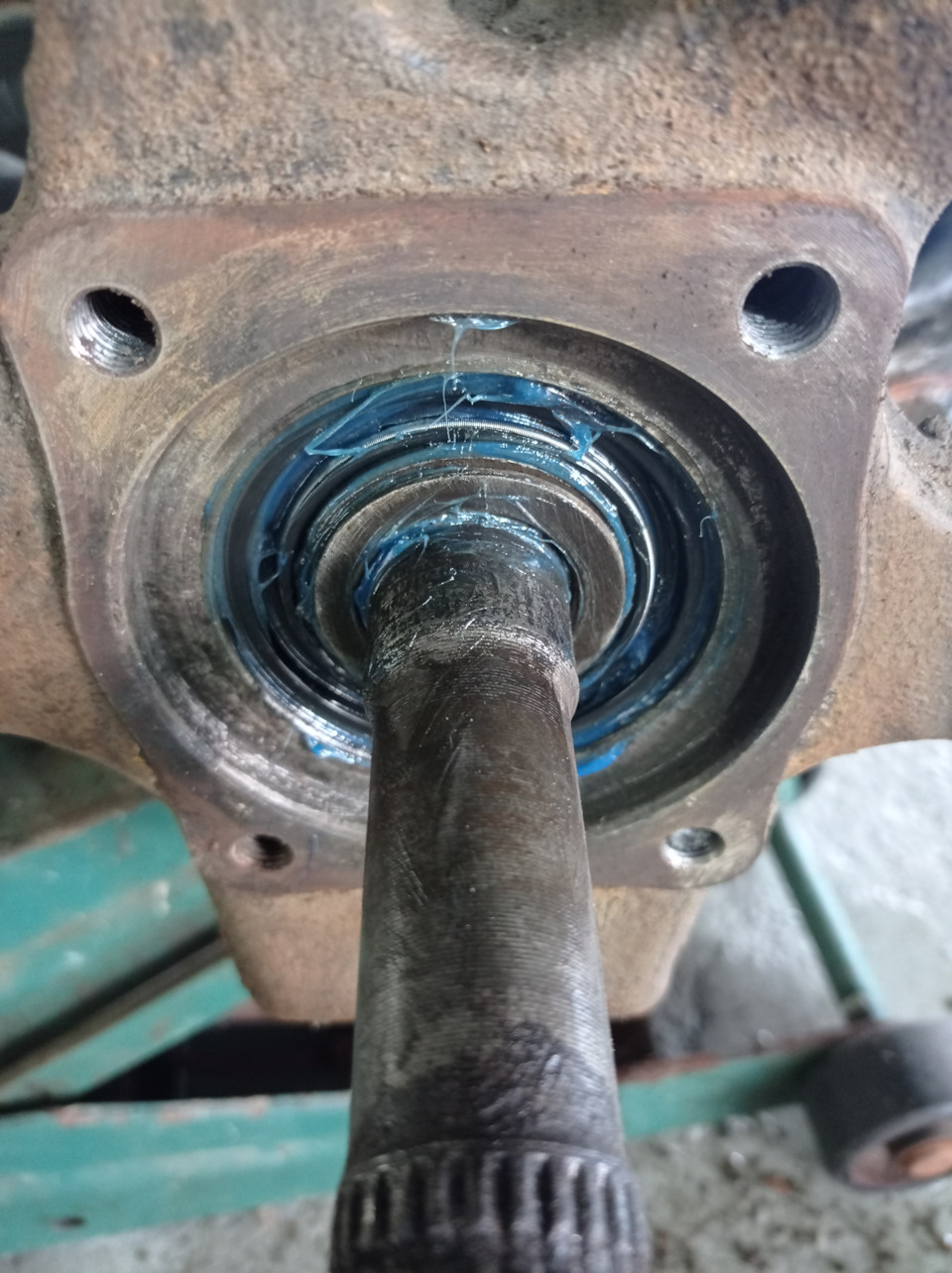

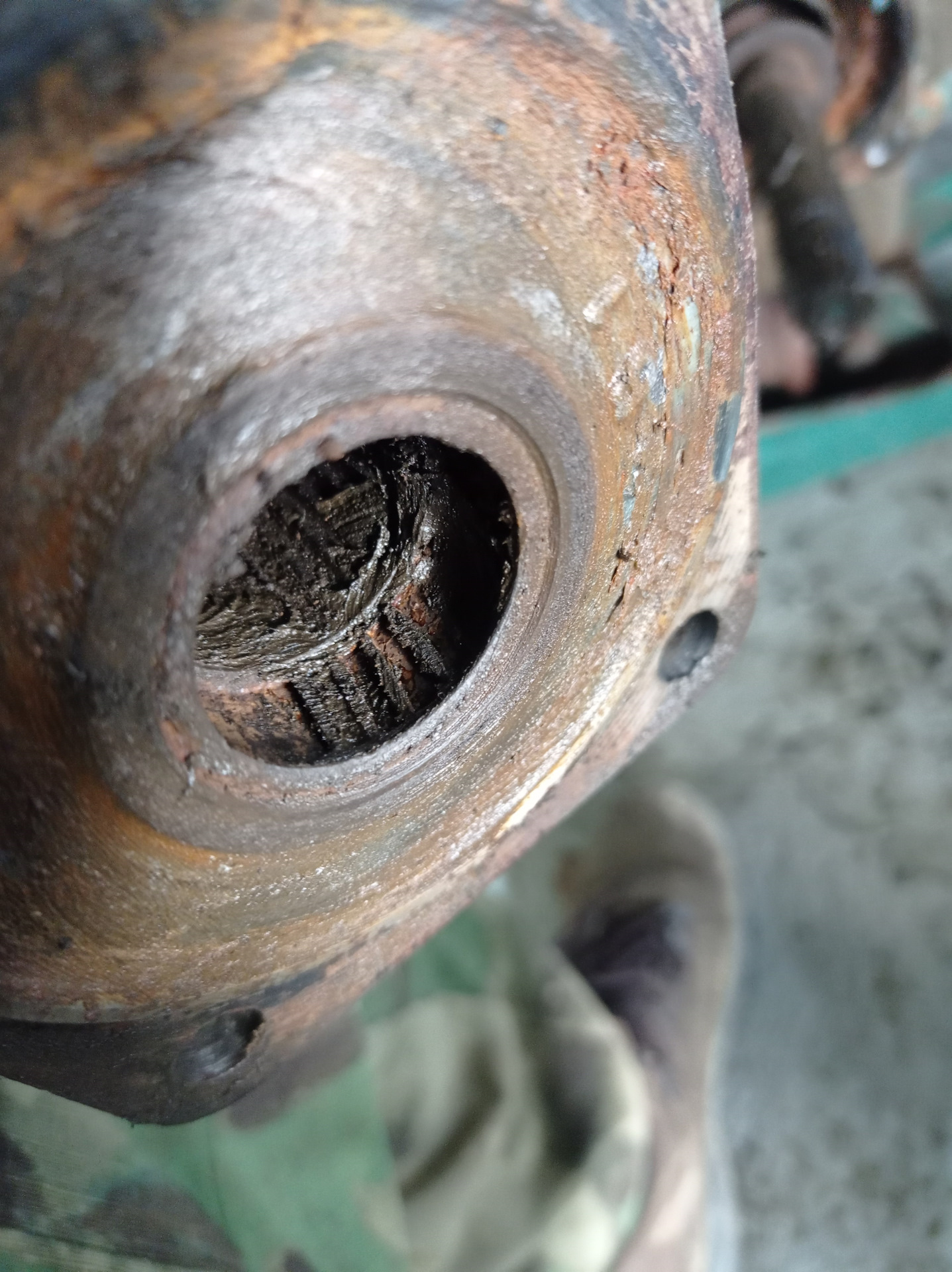

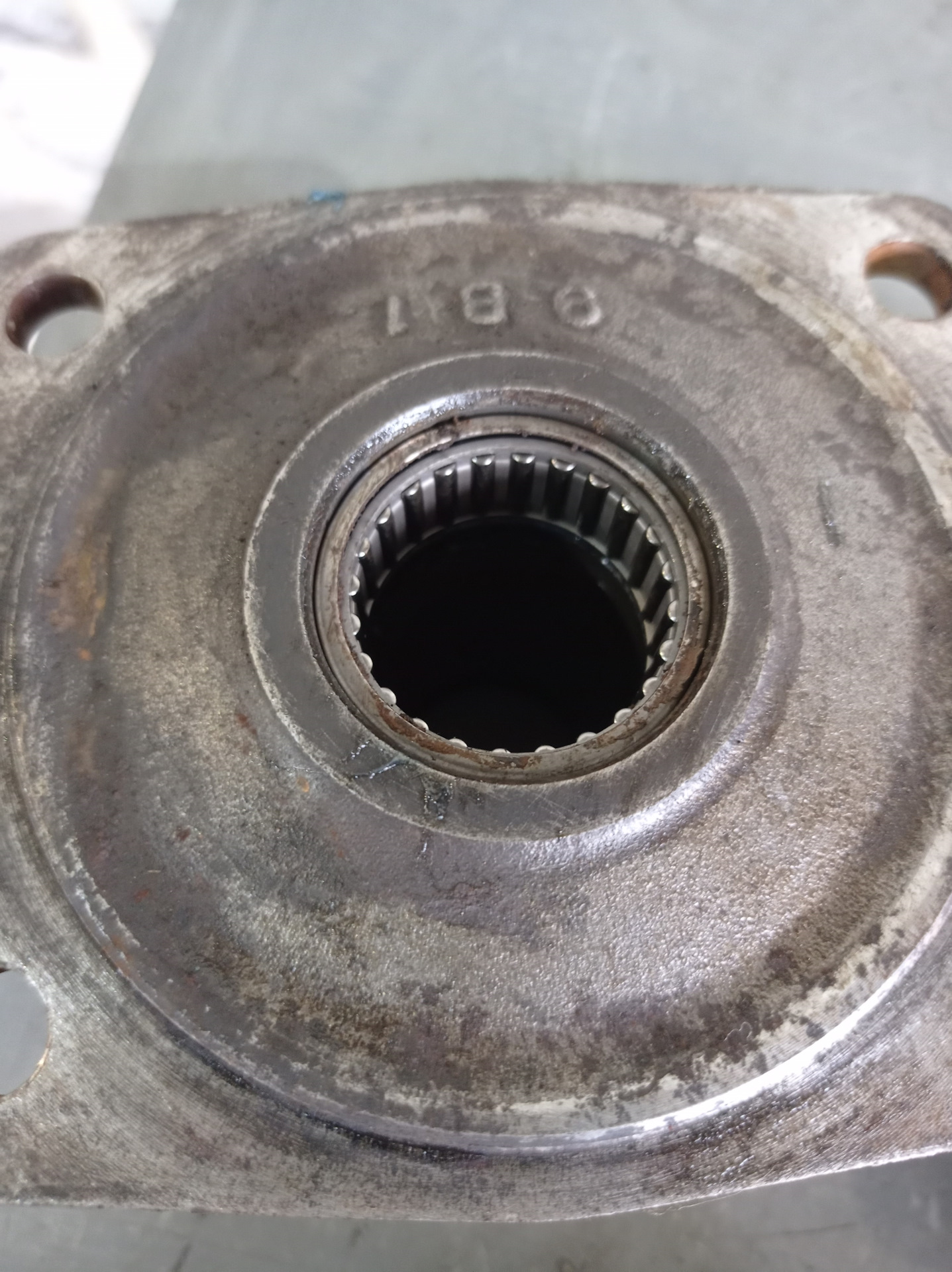

Вода поработала отлично, рассыпался игольчатый подшипник во фланце🙈

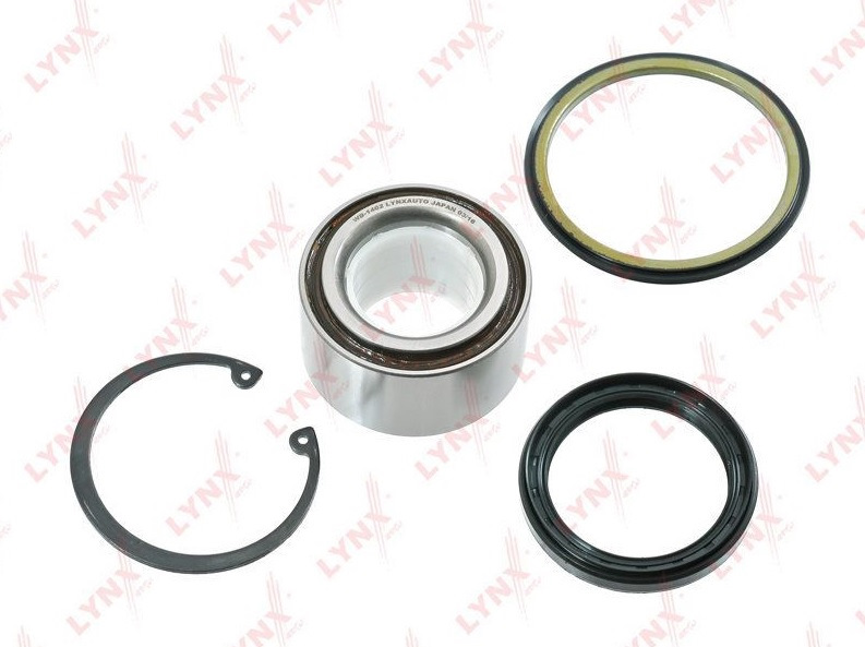

Я использую подшипники LYNX. Они идут в комплекте с сальниками
Для полного набора не хватает сальника в поворотный кулак с внутренней стороны, использую сальники фирмы Musashi.

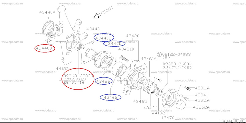

Для общего понимания приложу схему, что именно я меняю

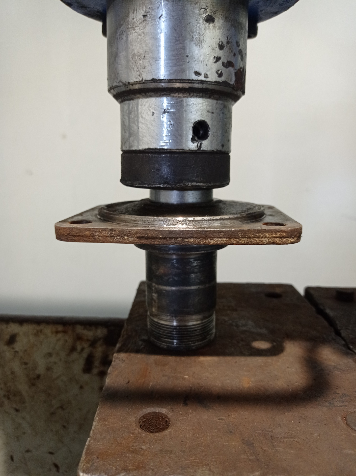

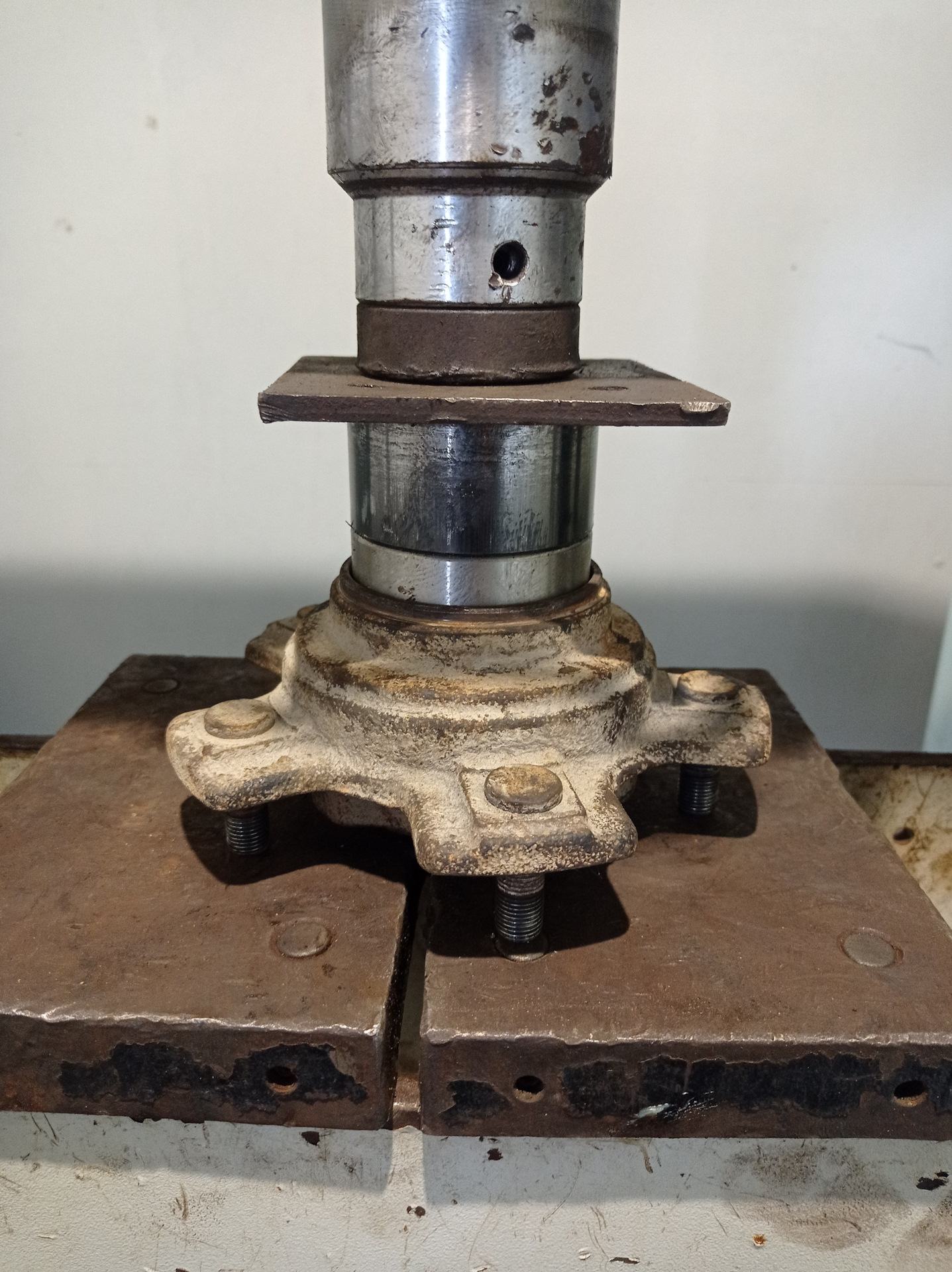

Когда всё разобрано по деталям, всё зачищаем от ржавчины, чистим, смазываем, загоняем новые подшипники и набиваем смазкой-без фанатизма)

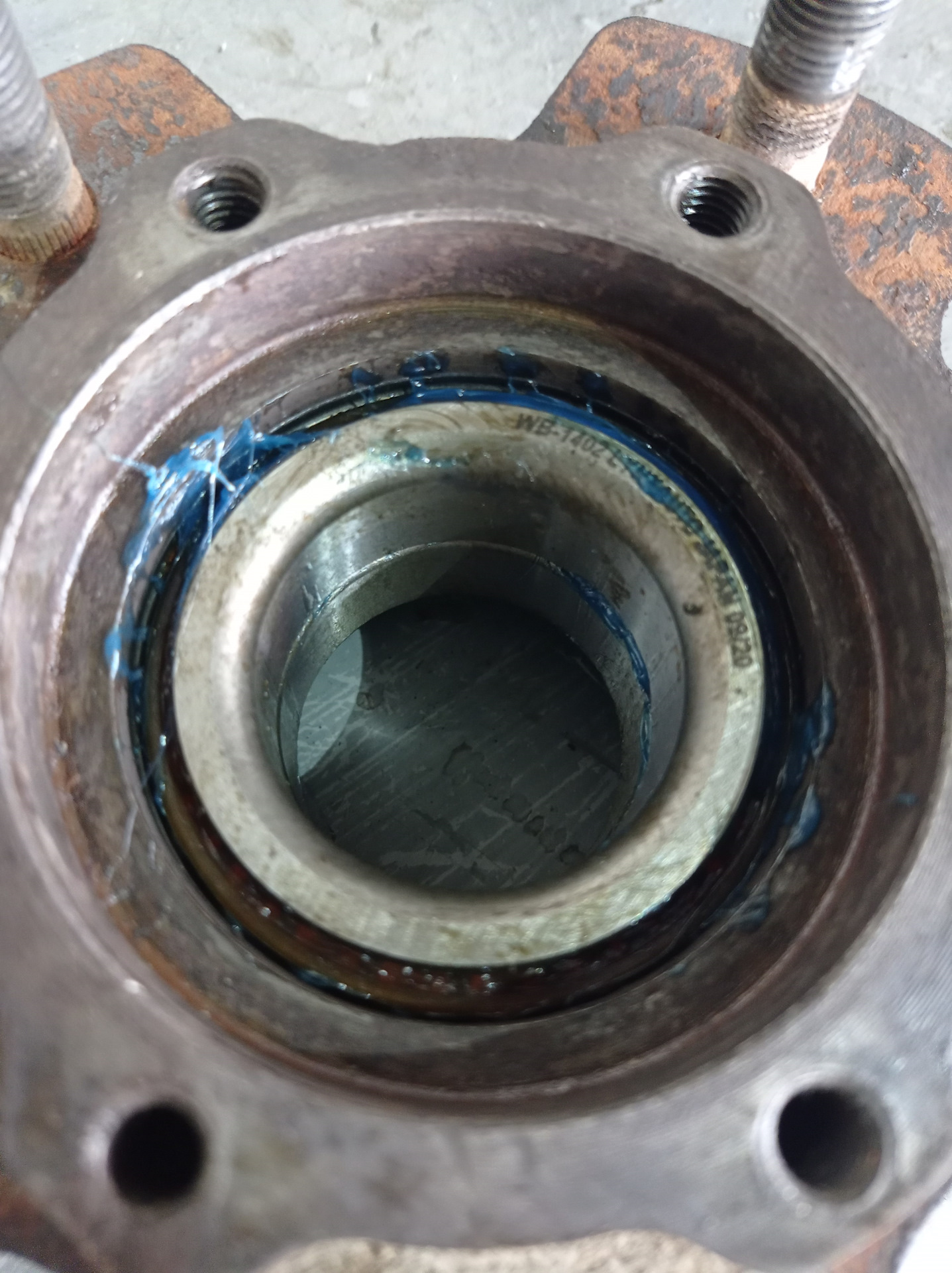

С другой стороны состояние внутри хорошее, вода не попадала, смазка на месте, видимо просто уже устал подшипник. Заменил и забил всё новой смазкой. Делаю отсчёт с даты замены, посмотрю как покажут себя эти подшипники.
Номера деталей:
Сальник в кулак-Musashi (Z6139)
Подшипник ступичный-LYNXauto (WB1402)
Подшипник игольчатый-NTN (7EHK2816CPX12AS)

а я смотрю шейка привода изрядно пожевана квадратными иголками умершего игольчатого подшипника. Ни чего делать не стал? Как долго игольчатый живет на таком побитом валу?
Нет, все нормально с приводом

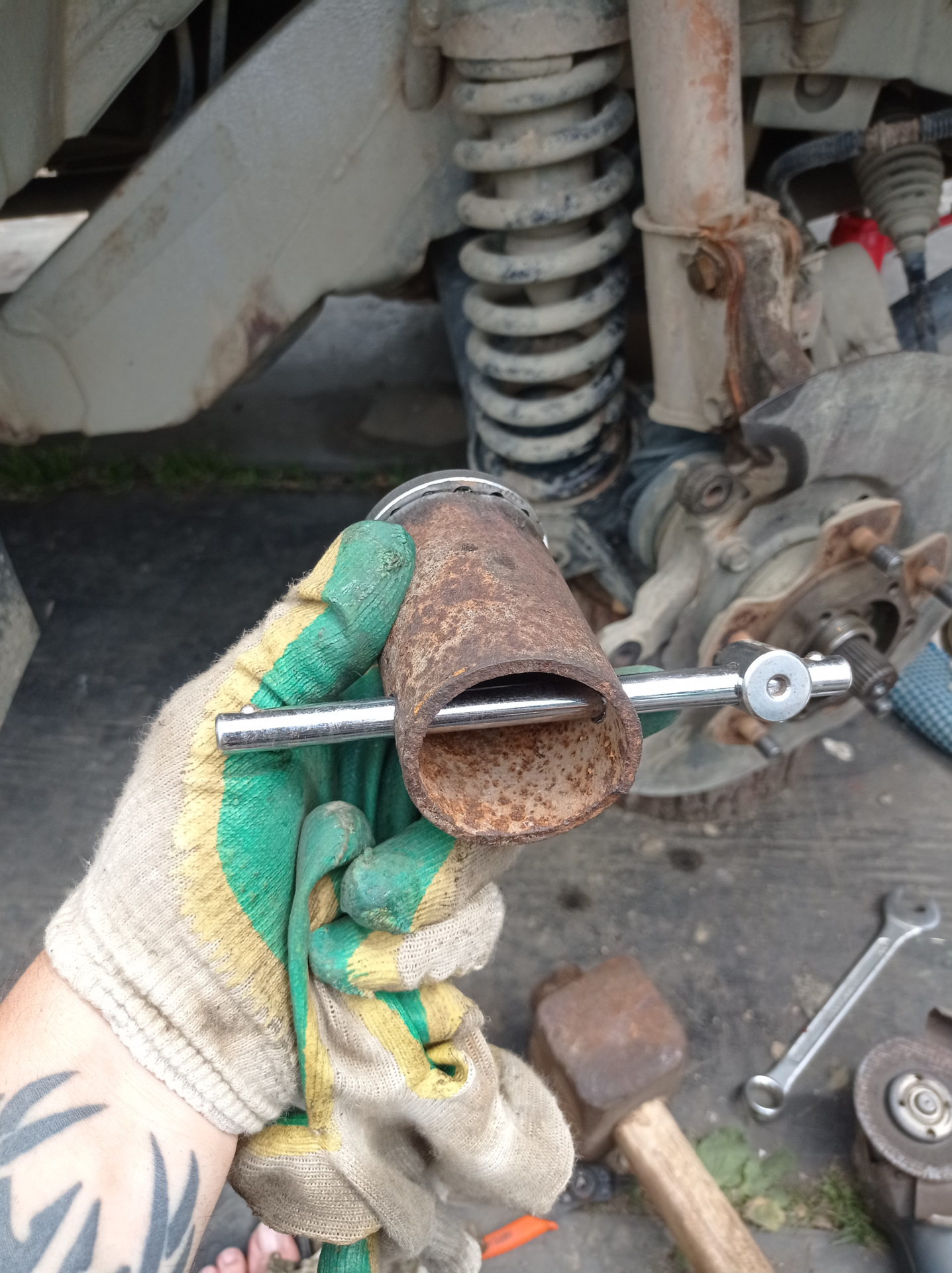

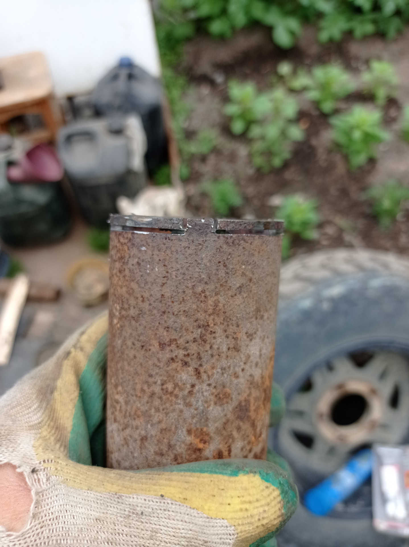

только вот порылся в журнале и не нашёл инфы про ключ из трубы. поделишься?
Спасибо) Да по ключу всё довольно просто, взял кусок трубы 60 мм толстостенной, валялась среди хлама, взял ступичную гайку и по ней померил где сделать пропилы, по фото думаю всё понятно будет)
