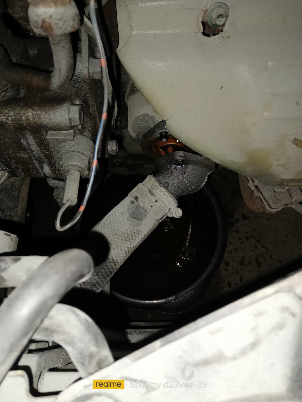

После промывки печки должен был поменять термостат. Как плановая замена. По осени был куплен такой, на тот момент за 290₽ кажется. Сейчас цена, конечно, другая. В маздочате посоветовали эту фирму, мол, мозги не делает.
Отвернув два болта на крышке термостата, получилось вот это
И все бы ничего, но крышка разгерметизировалась. Произошел Ниагарский водопад.
Картина не впечатляющая.
Шпильки не поддавались вообще. Через день в ход пошли свёрла: 1.5, 3, 3.5, 5 и потом 6. Болты на термостат стоят М8.
Дабы дрель полезла, пришлось скидывать радиатор. Вновь слава старой инженерной школе Японии. Это было очень просто.
И часовое ковыряние отвёрткой. Уж ОЧЕЕЕЕЕЕНЬ давно никто не трогал термостат и шпильки прикипели очень сильно. Но моей решимости покончить с этим испугался бы сам черт. Поэтому в этот вечер
Купил новые болты, заказал медный карандашик для резьбы.
Старый термостат вытаскивал ПЛОСКОГУБЦАМИ! И он оттуда выскочил с хорошим таким шлепком. Его состояние было печальное. Он был полуоткрыт, поэтому при прогреве стрелка температуры зависала на пару минут на 70°. Но в машине было тепло. Боюсь представить, что будет с исправным термиком.
В конец концов, гнездо зачищено, все что крутится и имеет резьбу смазано медным карандашом, все что резиновое смазано силиконом.

Здравствуйте. Коммент припоздал, но мазать алюминий медью-нонсенс.

Спасибо меди вмп авто. Она такая убогая, что даже в реакцию за три года не вступила))
Болты из нержи🤭
