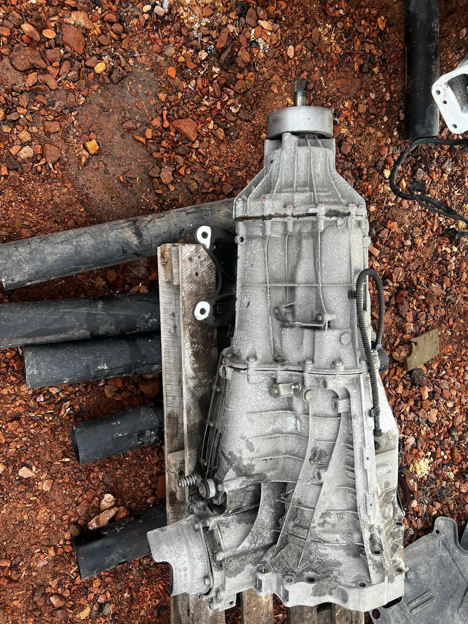

Вариатор коробка экономичная и с очень плавным ходом-это из достоинств ее.
Из недостатков это невозможность резкого старта(а это каждый светофор) и самое что не выносимое было это зимняя эксплуатация, нет натяжки при движении на скользком покрытии-сразу в букс при отсутствии зацепа. Как только буксует сразу зарывается и выйти из сугробов невозможно без помощи кого либо.

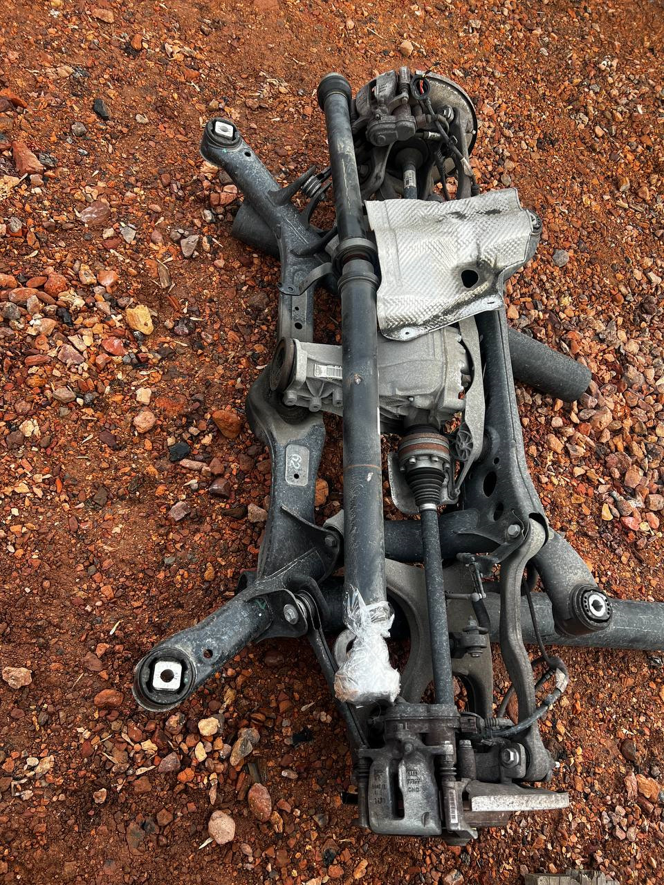

Шел 2022 год январь, обратился к уже знакомому на тот момент AleksandrChel о swap комплекте на пп. Машины на тот момент не было. Пришлось заказывать с Японии распил и ждать два месяца ее прихода.
Пока ждал произошёл скачек цен в феврале и не успел забрать все по той цене что была ранее. Но обратного пути уже нет. Нужно доделывать то что решил. Нашёл ребят кто соберёт мне все железо воедино и программно организуют работу всего комплекта
Пока жду доставку железок.
Дальше расскажу что к чему про установку

Есть номер теплоэкрана который на фото?
